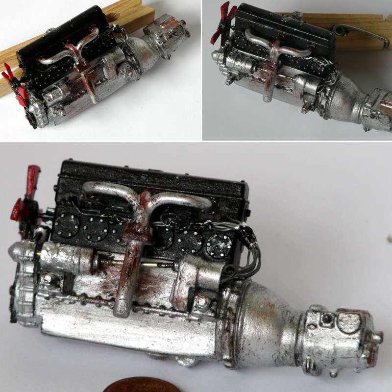

weiter geht es mit meinem Versuchsobjekt, bei dem ich hier probiere viele der hier gefundenen Anregungen und Tipps mit meinen Möglichkeiten umzusetzen.
Ich hab jetzt die Teile farblich abgesetzt und da es ein altes Modell ist, ist der Motor auch nicht mehr der Neueste, also bisschen Öl und Rost musste sein. Trotz Spachteln hab ich gravierende Lücken in den Aufnahmen gesehen, die beim normalen Betrachten gar nicht so auffallen. Für mich heißt das, das ich auch zukünftig Makro-Aufnahmen mache, damit ich eine bessere Kontrolle habe. Hier las ich es mal so. Deshalb noch mal die Bitte, mir Tipps für das Spachteln zu geben.

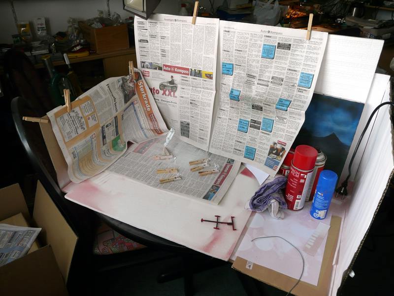

Zu den Fotos selbst, ich kann nicht fotografieren! Darum hab ich mir vor zwei Jahren in einem Anflug von Wahnsinn eine Bridge gekauft, also eine, die für mich denkt und sogar eine Verwackelautomatik hat. Ich muss also nur noch drauf drücken und schon hab ich zig Fotos, aus denen ich dann die Besten aussuche. Ich gebe aber zu, dass ich mich im Bereich Fotobearbeitung einigermaßen eingearbeitet habe. ABER die Fotos, die ich hier einstelle sind grundsätzlich ohne Bearbeitung, d.h. alles ist Automatik. Bei den bearbeiteten Fotos sieht man es dem Bild immer an, oder ich schreibe es dazu.
Hier also meine Bilder, ohne Blitz und bei Tageslicht am Fenster in meiner Fotobox, und mit Zeitung gleichzeitig meine Farbbox.
Hier nun der Motor, wobei ich bewusst auf die Darstellung der Zündkabel verzichtet habe (vor allen Dingen, weil ich nicht begriffen habe, wo die überhaupt herlaufen könnten – aber das könnte sich noch ändern).
... und die andere Seite und von oben

grundlegend sind Deine Veränderungen ja nicht schlecht
aber die Welle von der Lichtmaschine zum Zündmagneten sollte schon in einer Linie verlaufen.
so schräg wirkt das ganze irgendwie merkwürdig und würde technisch auch nicht funktionieren.
Ebenso sind die roten Flügel des Ventilators mehr als daneben aber bei so einem "schrottigen" Motor
kann auch sowas nachträglich verbaut worden sein.
Im allgemeinen stell ich nur wieder fest das der 24er Maßstab einfach zu wenig Details wiedergibt was sehr sehr schade ist.
Beiträge: 12 621
Sonntag, 15. Mai 2011, 20:12
... Hier nun der Motor, wobei ich bewusst auf die Darstellung der Zündkabel verzichtet habe (vor allen Dingen, weil ich nicht begriffen habe, wo die überhaupt herlaufen könnten – aber das könnte sich noch ändern)...
vielleicht kann ich Dir etwas Klarheit ins RR-Zündsystem geben.
Rolls-Royce hatte damals noch ein doppeltes Zündsystem verbaut.
Auf der Vergaser Seite befindet sich ein elektrisches Zündsystem mit Zündspule und Verteilerkappe, so wie wir es heute in jedem Fahrzeug kennen.
Auf der Lichtmaschinen Seite ist über diese von Dir nachgebaute Welle ein Magnet angetrieben der bei Drehung Strom und somit einen Zündfunken erzeugt.
Da Rolls-Royce dem "neuen" elektrischen System noch nicht vertraute baute man auf Sicherheit beide Systeme ein.
Pro Zylinder befinden sich also zwei Zündkerzen je eine rechts und eine links.
Hallo Marek,
vielen Dank für dein Statement der direkten Art.
Grundsätzlich muss ich dir echt recht geben, ist echt alles Scheiße …
– Maßstab, Ausführung und die Idee an sich, allein mein Versuch ist schon unverschämt
… entschuldige bitte.
Ich werd also erst an 1:1 Modellen mal üben und dann meld ich mich wieder – 2046 oder ..47
>> Nachtrag zu deiner Erläuterungen zum Zündsystem beim RR:
Das zweite Bild hatte ich hier gefunden, aber den gesamten Text nicht durchgelesen, sonst wäre mit das mit dem 2. Zündsystem aufgefallen. Eigentlich hatte ich mich gefreut, wie nah ich dem Original kam, aber du hast natürlich Recht, so kann es nicht funktionieren ...
Dieter

Erstmal :respekt: Dieter, daß Du Dich als "Anfänger" auf dieses Detailgebiet wagst, ich geb es zu, ich hab noch nie verkabelt :pfeif:
Und das mit der Welle ist erstmal egal, hauptsache nachdetailliert :) , Du möchtest bestimmt nicht alle "Nieten" darstellen, oder Dieter? :nixweis: ;) :pfeif:
Zur Spachtelfrage, am Motor mache ich das wie bei anderen Kleinteilen, mittels Nagellackentfernermethode-> Spachtel auftragen und mittels getränktem Wattestäbchen (in Nagellackentferner) quer zur Fuge, überschüssigen Spachtel abwischen, ggf. nimmt man dabei zuviel ab und muß ein weiteres Mal beigehen. So erspart man sich aber "zu viel" Schleifen, zumal am Block eher unzugänglich.
Bzgl. Rahmenbauhilfe ->Millimeterpapier hilft auch (mit aufgemalten Bezugskanten), diese ggf. mittels Nadeln/Pinwandpieksern fixieren, desgleichen für die Rahmenteile beim Vekleben. Eine entsprechend "pieksbare" Unterlage könnte hilfreich sein.

Oh, bevor ichs vergesse, mal ein Tipp zum Spachteln:
wenn ich damit arbeite, dann mische ich gerne ein wenig Kleber unter die pachtelmasse, das macht sie etwas länger geschmeidig und sie bröckelt nicht so schnell. Muss man aber nicht.
Am liebsten klebe ich vorher die zu spachtelnde Stelle rundherum ab. Dann trage ich dünn die Masse auf, und drücke sie mit einem schaschlikspieß o.Ä. an den entsprechenden Stellen in Ritzen etc. Wenn alles halb getrocknet ist, entferne ich das Tape. bei voller durchtrocknung würde das Tape an manchen Stellen hängen bleiben. Die kleine Kante, die nun entstanden ist, nehme ich als Referenz zum schleifen, und los gehts. Ich schleife das ganze dann trocken und feucht runter, bis es glatt ist. Zum Test sprühe ich dann schonmal weiße Grundierung auf, dann seh ich obs auch wirklich glatt ist. Denn auch wenn es sich glatt anfühlt, das auge sieht besser als die hand fühlt...

Der Motor, muss ich sagen, sieht richtig schön verratzt aus. Das sollte man einem Rolls gar nicht zutrauen ;) aber warum denn nicht? Auch mal toll. Bin gespannt, inwiefern die Karosse dann dazu passt ;)

Die Bilder sind super, endlich sehe ich mal ohne die verdeckenden Anbauteile, wie RR die Kabel versteckt hat, das konnte ich nie richtig erkennen – also alle Kabel in ein Rohr gefädelt – na das wird sehr friemelig, aber ich werde es probieren, sieht man hinterher eh nicht mehr :pfeif:
Jetzt wo ich die „Zündwelle“ da sehe, kann ich auch besser die Lage und Größe der beiden Aggregate erfassen, da kriegt man Lust, das noch mal raus zu nehmen ….
Aber der rote Ventilator bleibt – so …. :du:

vielen Dank für dein Lob, vor allem, weil ich da echt im Neuland bin – bin ja auch eigentlich Neuling. :prost:
Die Technik ist simpel, möglichst trocken drüber und den Rest wegwischen und das so oft, bis es einem gefällt – wenn nicht Abwischen, spätestens dann sieht es gut aus.
Farbe ist Rot, Schwarz und Silber im Wechsel immer auf die andere Farbe drüber und dann nochmal …
Ein wenig von meinem Stil kannst du auch in meiner Washing-Anleitung ersehen – so in etwa mal ich sowas.

Deshalb hab ich die eine Seite ein bisschen demontiert, etwas geschnitzt und gerade gebogen. Die Welle liegt nun parallel zum Motor und bei dem Gefummel hab ich mich entschlossen den Motor ein bisschen zu entrosten, aber das später.
Nun zur Verkabelung. Die erste Idee war, dünnen Kupferdraht ab zu isolieren, 6 lange Stücke zu bündeln und mit Lötzinn zu einer schönen Rolle zu verlöten und daran 6 kurze Stücke bis zum Motor anzulöten, wobei jeweils ein kleines Kabel-Endstück als Zündkerze in den Motorblock geklebt wird. Theoretisch überhaupt kein Problem ...
... aber nachdem ich mir mehrmals die Finger verbrannt habe und dieses Sch … Lötzinn nicht in Form zu bringen war, hab ich diesen Weg als Irrtum erkannt und die Stunden als Lehrgeld abgeschrieben :bang:
Also nochmal gucken, was denn noch so rumliegt – Schrumpfschlauch und noch mehr Käbelchen :idee:
:schrei: und damit ihr auch wisst, wie ich es gemacht habe, hier kurz die Beschreibung:
Schrumpfschlauch passend ablängen, Zündkerzenabstand vom Motor übertragen und fünf kleine Löcher rein pieksen. Dann 6 Stück passend abgelängte Kupferkäbelchen einzeln einfädeln, angefangen mit dem Ersten, der vorne eingeschoben wird. Da sich das Volumen erst nach hinten hin aufbaut, , würde der Schrumpfschlauch spitz zum Anfang zuschrumpfen, deshalb hab ich einen Zahnstocher mit der Spitze voran vorne eingeführt (besser wäre gewesen, ihn keilförmig über die ganze Länge zu schnitzen) Den Schlauch nun schrumpfen, damit nix mehr raus rutscht (klappt nur bedingt), Jetzt leere Kabelenden in den Motorblock einkleben (Löcher waren vorher schon gebohrt). Wichtig !!! die „Zündkerzen“ tief bis an die andere Wand schieben, sonst frickelt ihr sie beim einfädeln in den Block hinein. Nun die einzelnen Käbelchen passend biegen und alles schwarz anmalen – ich rate dazu, diese Arbeit mehrfach zu unterbrechen und bei einem kleinen Spaziergang tief durchzuatmen um sich wieder zu beruhigen.
Diese Bilder hab ich stark farblich und im Kontrast nachbearbeitet, um die Verkabelung besser erkennen zu können. Wenn ich alles nachgemalt und lackiert habe, gibt’s hoffentlich bessere Bilder
Lieber Gruß
Dieter
Beiträge: 11 438
Mittwoch, 18. Mai 2011, 14:51
Hallo Dieter.
Jetzt sieht der Motor doch gleich um Welten besser aus. :ok:
Bei mir klappt das auch nicht immer gleich beim ersten mal, aber die Nacharbeit hat sich wirklich gelohnt.
Aber das ist ja auch der Sinn des Forums, damit man sich gegenseitig ein paar Tipps geben kann.
Gruß Micha.
Ab sofort könnt ihr Euch für die Wettringer-Modellbautage 2011 anmelden
Beiträge: 9 197
Mittwoch, 18. Mai 2011, 15:11
Suuuuper Dieter! Super gemacht! :ok: :ok: :ok: Kein Vergleich zur ersten Ausführung :ok:
Beiträge: 1 126
Realname: Axel
Wohnort: Oberhausen Rhld.
Mittwoch, 18. Mai 2011, 16:53
Super hingekriegt, Dieter :ok: . Die Kabel sehen echt klasse aus. Und das mit der Friemelei kann ich gut nachvollziehen bei meiner Handschuhgröße :cracy: .
Gruß :wink:
Axel
Beiträge: 12 621
Mittwoch, 18. Mai 2011, 18:39
so gefällt mir das wesentlich besser, schön das Du Dir die Arbeit gemacht und die Kleinigkeiten verändert hast.
Das Original trägt übrigens den wunderschönen Namen "Star of India" und gehörte dem Maharajah von Rajkot.
Weitere Bilder und Informationen findest Du HIER
