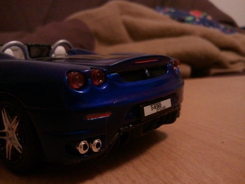

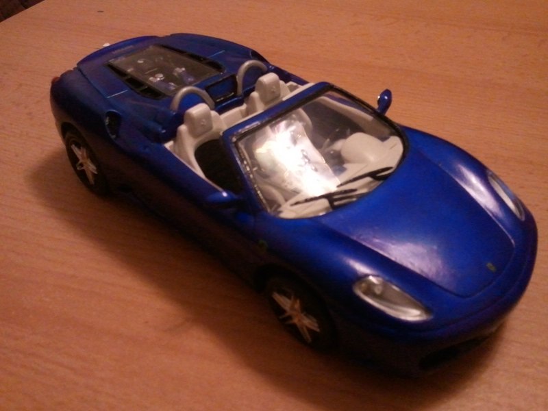

Ferrari F430 Spider Revell 1:24
Hallo :wink:
Habe lange hin und her überlegt ob ich den hier rein stellen sollte...bei der qualiät anderer Modelle...
Aber ich habe mich dann doch dazu entschieden.Sonst wäre er ja nicht hier :)
Einmal,weil glaube,es vom F430 noch kein Spider hier ist.
Außerdem gibt es ja auch immer wieder die Diskusion ob ein Ferrari nun zwingend ROT sein muss oder auch ne andere
Farbe haben kann ;)
Ich finde das blau steht im gut :)
Und ne kleine frage,später,bei den Bildern :)
Zum Modell:
Ein Schlechter Bausatzt!Fast jede Steckverbindung musste ich Nacharbeiten...Sehr viel Grad...Auswurfmarken usw...
Die Rückseite der sitzte musste ich spachteln...Ein Riesen Spalt war da!!!
Auf fast der gesamten Länge der Karo waren auch irgendwelche "Linien" die ich natürlich erst nach dem Grundieren gesehen habe :bang: :motz:
Zum aufsetzen der Karo habe ich über eine Stunde gebraucht...UND DIE SITZT IMMER NOCH NICHT RICHTIG :motz: :motz:
Ein paar mal wäre das passiert :!! :!!
Also jetzt kann ich euch wirklich verstehen wenn ihr über die Qualität von Revell schimpft :schrei:
Was die sich dabei gedacht haben frage ich mich... :verrückt:
Ach so,ich habe echt riesen :respekt: vor euch allen die so super mit der airbrush umgehen können!!!!!!
Das ist für mich absolut das schwerste am bau..Deswegen sieht der wieder schlimm aus :(
Hoffe kann das Irgendwann mal so gut wie ihr :D
Hier die kleine frage:Habe es so gemacht wie es hier oft beschriebn wird...1. Klarlack 2.Decal 3.Klarlack
Aber warum ist mein eigentlich silber Decal blau geworden?Entschuldigt die komischen Fäden auf dem Auto...ist
Sekundenkleber ;( Habe ich erst auf den Bildern gesehen.Und der Unterboden hat sich über Nacht wieder von der Karo gelöst ;(
Alex :wink:

Hey :)
Erstmal schön das du ihn uns zeigst :ok:

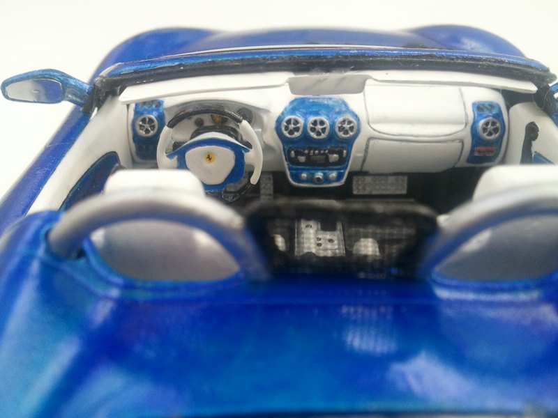

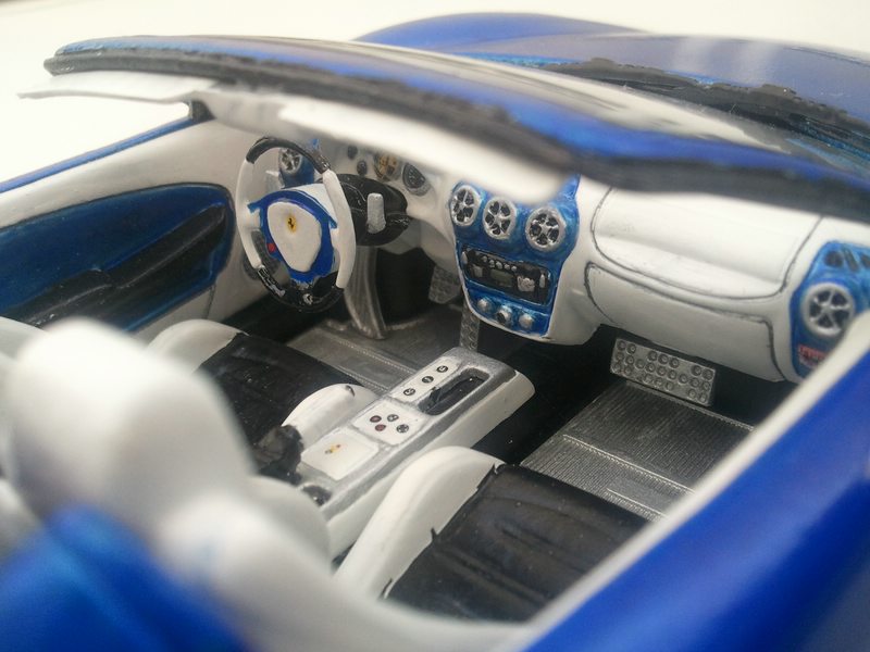

Zu deiner Farbwahl sag ich jetzt mal nix :D Was mir aber sehr gut gefällt is der Innenraum. Die Farbkombi hat was :respekt:
Zum Decal: Hast du es mit Klarlack versiegelt? Wenn ja würd ich meinen das du die Airgun nicht ganz sauber gemacht hast sodas sich noch etwas blau mit dem Klarlack vermischt hat :?: Zur Lackierung allgemein: Wie dick is deine Farbe, welche Airbrush hast du und welche Farbe hast du verwendet :?:
Das mit der Passgenauichkeit kenn ich auch hab das Coupé gebaut :!! :!! :!! :!! :!! Aber es sind ja nicht alle Revell Bausätze so :trost:
Aber im großen und ganzen is er dir gelungen :ok:
Mfg Chri
