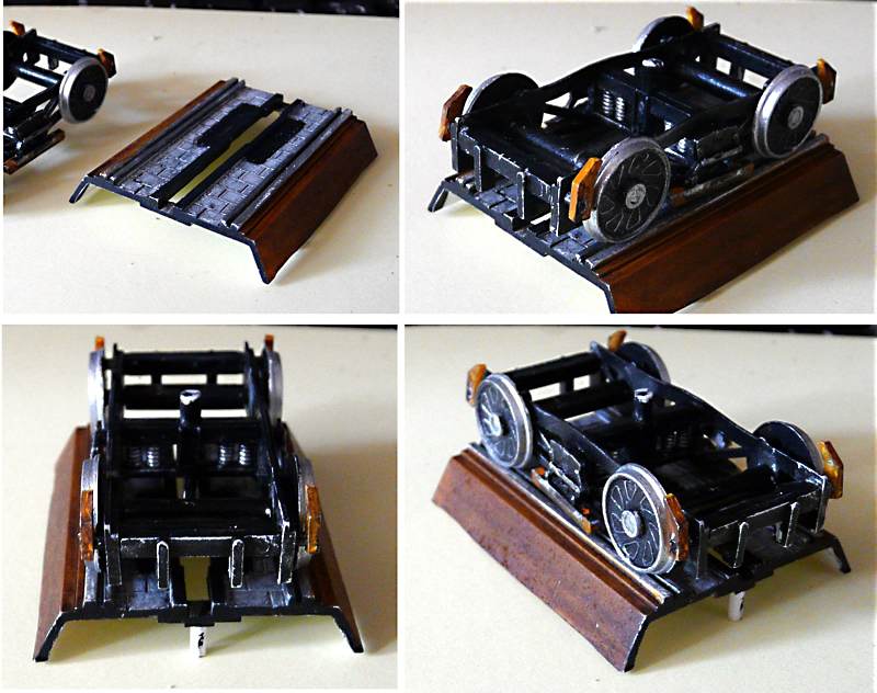

Gemäß Bauplan fängt man mit einem Drehgestell an. Nach Studium und Überlegung, ob ich nun vor oder nach der Montage bemalen will, hab ich mich nach losem zusammenstecken aller Teile entschlossen, das Grundgestell zusammengebaut und die Räder und Bremsbacken separat zu bemalen. Die Achsen werden nicht verklebt (sie ließen sich auch nach dem bemalen wieder frei drehen) Ich finde es hat was, wenn man ein Modell in der Hand hat und die Räder lassen sich bewegen. Sie laufen aber nicht echt frei und man wird die Bahn somit nicht auf Schienen laufen lassen können.
Hier nun die Einzelteile und die Vorbereitung zur Bemalung
Gemalt hab ich mit dem Pinsel; Farben Game Color von Vallejo; Silber von VIVA, Fixierung Sprüh-Klar von Lukas.
Ich hab ziemlich wässrig (verdünnt mit destilliertem Wasser) mehrmals aufgetragen. Die Bremshölzer und dn Sockel hab ich erst hell, und nach jedem Antrocknen noch zweimal dunkler gemalt. Die Seillaufschienen, die Bahnschienen und die Räder hab ich erst geschwärzt und dann mit Silber die Radkränze, Naben und Bahnschienen übergemalt. Das Drehgestell ist komplett schwarz und dann mit Silber trocken gemalt, ebenso wie die Federpakete in der Mitteltraverse und die Zierlinien in den Radkästen. Das Pflaster ist grau und nach einer Fixierung mit stark verdünntem Schwarz gewaschen
Auf den Fotos kommt das Silber sehr stark rüber, fast wie Chrom, aber das täuscht, andererseits kommt das Silber auf der Mittelschiene gar nicht rüber. Im ersten Takt bin ich zwar mit dem ersten Mal zufrieden – hätte schlimmer aussehen können – aber ich wird es nach dem Durchtrocknen nochmal versuchen farblich zu verfeinern.
Vielen Dank fürs schauen und für Kritik und Anregungen wär ich dankbar.
Zum Ganzen muss ich sagen, das es mich schon gereizt hat, die Bremsklötze aus Holz gegen echtes Holz auszutauschen, aber nach genauem Hinsehen war es mir doch zu dünn. Auch bei der Bank, die ich ja in Holz darstellen wollte, muss ich nochmal drüber nachdenken, da das Furnier, was ich hier habe, sich leider als sehr splitterig herausstellt.

Sonntag, 1. Mai 2011, 13:10
Hoi Dieter :wink:
Du bist ja wirklich heiß darauf, die Tram zu bauen! Das freut mich ungemein, Dir dabei über die Schultern zu schauen ^^
Das Fahrwerk und die kleine Platte sehen schon sehr gut aus - wirklich! Die Bremsklötze gehen aber auch als Holz durch. Das wirkt sehr gut. :ok: :ok: :ok:
Mach weiter so, ich bin gespannt wie ein Flitzebogen.

finde es sehr beeindruckend, was du mit ein wenig Farbe aus den Teilen rausholst - großer Respekt!
Was das splitterige Furnier betrifft - hast du mal versucht, dieses auf der Rückseite mit Harz, Sekundenkleber
oder Weißleim zu imprägnieren? Sollte sich dann etwas besser bearbeiten lassen, ohne gleich einzureissen.

und vielen Dank für Euer Interesse. Ich bin selber erstaunt, wie nett ich das bisher hinbekommen habe. Das schlimmste ist aber dieses 1-Cent-Stück, ich muss es im Kühlschrank aufbewahren, weil mir sonst die Schokolade bei dem 25:1 Maßstab schmilzt und es Platz wegnimmt wie ein Obstboden. ;(
@Speichenradfreak, das Holz hab ich falsch gelagert und es ist einfach zu trocken geworden mit der Zeit. Ich werde es einer höheren Luftfeuchtigkeit aussetzen und dann wird das wieder. Bei diesem Modell hab ich mich eh schon entschlossen, es nach dem Bausatz zu bauen, auch, weil es bei dem Maßstab so gar nicht mit der Maserung hinhaut. Ach ja, das mit den Rosinen abgießen müsste klappen, damit kann man viel mit machen – sind die nicht damals sogar mit Rosinenbombern nach Berlin geflogen ?(
@Johannes, ja, es sind zwei separate und identische Schienenabschnitte, die nur unter die Drehgestelle passen. Warum die das so darstellen, ist mir allerdings auch schleierhaft – den Sinn hab ich noch nicht erkannt, zumal kein Seilstück dabei ist, das man dann evtl. im Zwischenraum erkennen könnte. Ich hab vor, so ein Stück dazwischen zu hängen, um es auch als Cabel-Car zu dokumentieren.
@Micha, die Überlegung mit dem Schienenprofil in HO hab ich auch, wenn ich ein Dio baue. Da das ganze ja plan in der Straße eingelassen wird, entfallen die Schwellen komplett. Dafür liegt aber innen ein Flacheisen, sodass das Profil U-förmig wird und da läge dann das Problem. Dazu kommt noch der Kabelkanal, der eher wie ein eckigen Schacht geformt ist, um das Seil nicht raus springen zu lassen, wobei ob ein Schlitz ist, durch den die Fangvorrichtung der Tram eingelassen und geführt wird. Ich bin mich aber noch am Einlesen über Sinn und Unsinn dieser Francisco-Erfindung :verrückt:
So, das zweite Fahrgestellt ist nun auch fertig, war wesentlich kniffliger, weil mehr Teile. Dabei ist mir auch aufgefallen, dass ich die äußeren Bremsklötze verkehrt herum montiert hatte, was nun geändert ist. Sie liegen nun fast an. Fotos gibt’s später, ich muss erst noch meine Kamera nachschauen, irgendwas stimmt mit dem Weisabgleich nicht, die Bilder kommen einfach zu kontrastreich und zu intensiv rüber. :motz:

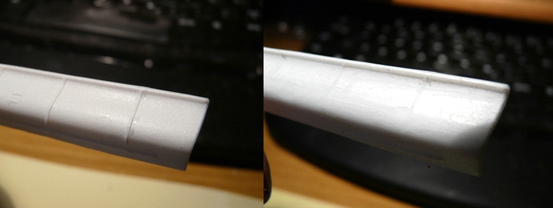

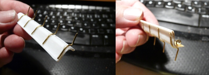

Ich wollte also die Aufbauten bemalen und vorher mal eben die Metallstützen hinter den Sitzen anbringen. Alles Neuland für mich, in der Art hab ich noch nie ein Modell gebaut. Auch die Arbeit mit Sekundenkleber kannte ich bisher nur beim Kitten von zerdepperten Blumenvasen. Ich hab hier UHU-Sekundenkleber blitzschnell Präzision genommen und bin gut zurecht gekommen, vor allem keine Fingeroperation notwendig und die Zeit reichte, um die Kappe immer ordentlich zu schließen.
Als erstes hab ich die angedeuteten Stege mit dem Skalpell entfernt und verschliffen.
Ein Versuch mit Büroklammern scheiterte an der Steifigkeit und 1mm erschien mir auch zu dick. Mit 0,8 mm und weicherem Messingdraht ging es dann ganz gut. Zuerst schnitt ich die Stücke und konnte sie dann mit den Fingern relativ gut an die Sitzform anpassen. Eigentlich wollte ich sie in zu bohrende Löcher am Fahrzeugboden stecken, hab das aber bei der Passprobe aufgegeben, da man es später nicht erkennen kann und es mir zu fummelig wurde. Die Stützen hab ich dann entsprechend gekürzt.
Das Ankleben hab ich mir erleichtert, in dem ich die Stützen alle mit Tesafilm ca. 2mm oben an das Rückenteil fixiert, alle ausgerichtet und dann mit einem Tropfen Sekundenkleber am Bogen geklebt habe. Danach hab ich den Tesafilm entfernt und den Rest verklebt.
Auf einigen Originalfotos ist bei einer der Bänke eine geschwungene eiserne Armstütze zum Durchgang hin erkennbar, die hab ich mit 0,6 mm Messingdraht nachempfunden, mit einer Bohrung in das Rückenteil eingelassen und die Schnecke auf dem Sitz verklebt.
Danach hatte ich so einige Probleme mit der Reihenfolge des Weiterbaues, da ich hier stark vom Plan abweiche. Ich wollte auf jeden Fall vermeiden, das ich mir da was verbaue. Bei dem ganzen zurechtlegen fiel mir die vordere Lampe auf, einfach nur als Erhebung mit angedeutetem geriffeltem Glas. Das gefiel mir nicht und so hab ich aus meiner Mini-Restekiste einen klaren Gussast gekramt, der einen 3mm-Nüppel hat und ein bisschen wie Lampenglas aussieht. Beim Aufbohren hab ich mir dann die Fassung versaut und musste eine neue dran fummeln. Das Glas werd ich aber erst nach dem Bemalen einsetzen.
Tcha, und nach der Stellprobe musste ich dann feststellen, dass das heute (gestern) nix mit Bemalen war – das verschieb ich aber mal auf Morgen, denn heute geh ich erst mal zum Arzt, mir was gegen dieses fürchterliche Wettring-Virus aufschreiben oder gleich ne Langzeitimpfung verpassen lassen.

Trotz aller Bemühungen hab ich es nicht besser geschafft
Nicht besser geschafft. Soso.
Nicht besser geschafft???
Nicht besser geschafft?????
Hallo? Dieter?!? DA fällt mir nix mehr dazu ein!
*Bauchpinselmodus an*
Könntest Du uns mal die technik nahebringen, zeigen, wie Du das gemacht hast? Bitte...Bittebittebitte :lieb: - :D
*Bauchpinselmodus au-default-default-default... :error:
Beiträge: 2 494
Realname: Johannes
Donnerstag, 5. Mai 2011, 13:47
"Fishing for compliments" sag ich nur...
Und ziemlich erfolgreich gefischt!
Somit kommen sie hier: Kompliment, Kompliment, Kompliment, Kompliment, Kompliment, Kompliment, Kompliment, ...
Bösartig gut ausschauende Holzstruktur. Ich denke damit ist die Aufnahmeprüfung bei dem Kreis der "Über-die-Jahre-Victories-und-Soliel-Royal-bauende-Spezies" mehr als gelungen.

Ganz starkes Stück, was Du da baust! Ich hatte die tram auch bei Dominik in den Fingern und war enttäuscht, dass es eben nicht 1/24 war, wie es auf dem Karton zu lesen war. Umsomehr freut es mich, einen Bau zu sehen, der grandios umgesetzt wird und mir beim Betrachten der Bemalung die Worte im Hals stecken lassen. Das ist richtig kroßes Kino, was Du hier zeigst!
Super!
Freitag, 6. Mai 2011, 11:33
Hallo Dieter,
dass du super schöne Grafiken erstellen kannst, weiß ich ja schon lange. Aber, dass du auch so ein Baukünstler bist, macht mich sprachlos. 8o Nicht nur das Thema finde ich toll, weil es mal was anderes ist. Auch das Ergebnis ist fantastisch. Dafür gibt es :ok: :ok: :ok: :ok: :ok: von 5 möglichen.
Ich bin mal gespannt, was du dir noch so alles einfallen lässt.
