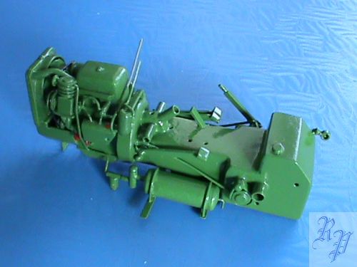

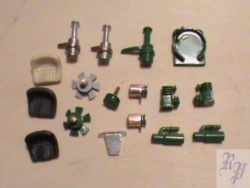

Hallo, ich möchte euch mit diesen Bildern mal wieder Teilhaben lassen an meinem derzeitigen Projekt, dem Famulus RS 14/46 im M 1:32, hier in der Wassergekühlten Variante.
index.php?page=Attachment&attachmentID=2972

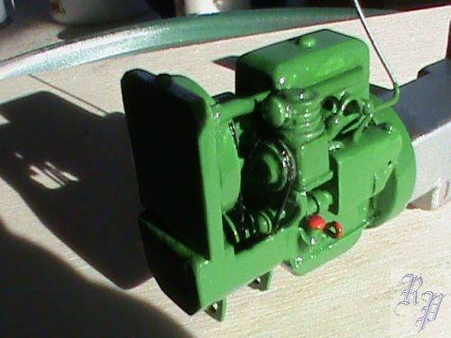

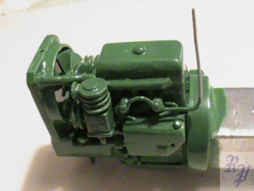

Im Gegensatz zu meinen bisherigen Treckermodellen bin hier hier mal weiter ins Detail gegangen und habe mal den Motor mit seinen Anbauteilen gestaltet.
index.php?page=Attachment&attachmentID=2973
Dazu gehören der Anlasser, die Lichtmaschine, der Kompressor, die Wasserpumpe mit Lüfterrad, die Einspritzpumpe sowie der Kühler.
index.php?page=Attachment&attachmentID=2974

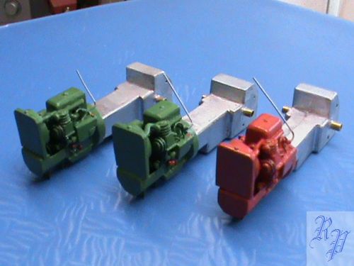

Hier mal die einzelnen Baugruppen, ich baue auch hier wieder, wie immer ein zum Verkauf und einen für mich, der dritte ist hier schon eine Auftragsarbeit für einen guten Kunden.
index.php?page=Attachment&attachmentID=2975

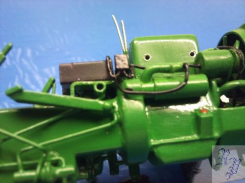

Ich habe so gut es ging auch die einzelnen Leitungen verwirklicht, wie z.B. Einspritzleitungen, sowie Rücklauf zum Tank, Kühlerrücklaufleitung und Zulauf zur Wasserpumpe und auch Keilriemen sind angebracht.
index.php?page=Attachment&attachmentID=2976

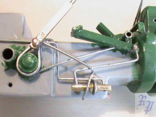

Hier sind die nächsten Bilder, das ist das ganze Wirr - Warr der Bremse, Handbremse mit Außenliegendem Bremsband, Gestänge der Fußbremse zum Bremsventil und Leitung zum Hängeranschluß.
index.php?page=Attachment&attachmentID=3092

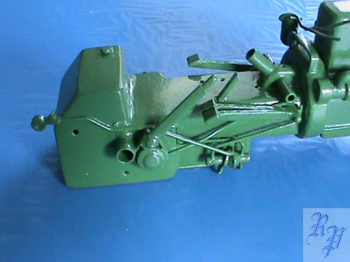

Linke Seite mit Luftkessel, Zuleitung vom Kompressor, Frostschutzpumpe und Druckregler und rechts am Kessel die Zuleitung zum Bremsventil auf der rechten Seite.
index.php?page=Attachment&attachmentID=3093

Das grün sieht gut aus
Hey![]()
Sehr schön DetailiertDas grün sieht gut aus
Baust du ihn mit Dach oder ohne?
Mfg Chri
Ich persönlich wär für ein Stoffdach welches mit der Frontscheibe verbunden is ohne weiter Streben an den Seiten
