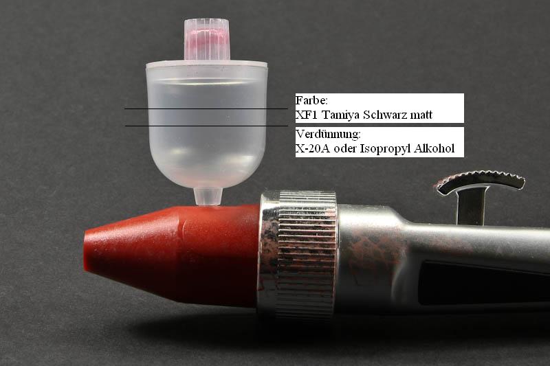

Arbeitsgerät:
Airbrush von Herpa
ich habe diese Gun gewählt da ich einen Abrieb durch die Micro-Ballons bei der Farbdüse befürchte, und bei Verwendung von Tamiya Acryll oder Revell Aqua Color ist diese unter dem Wasserhahn sehr schnell gesäubert.
Ich habe das Mischungsverhältnis und die verwendeteten Farben sowie Verdünnung im Bild dargestellt.

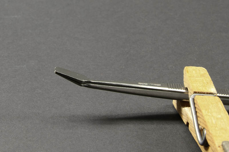

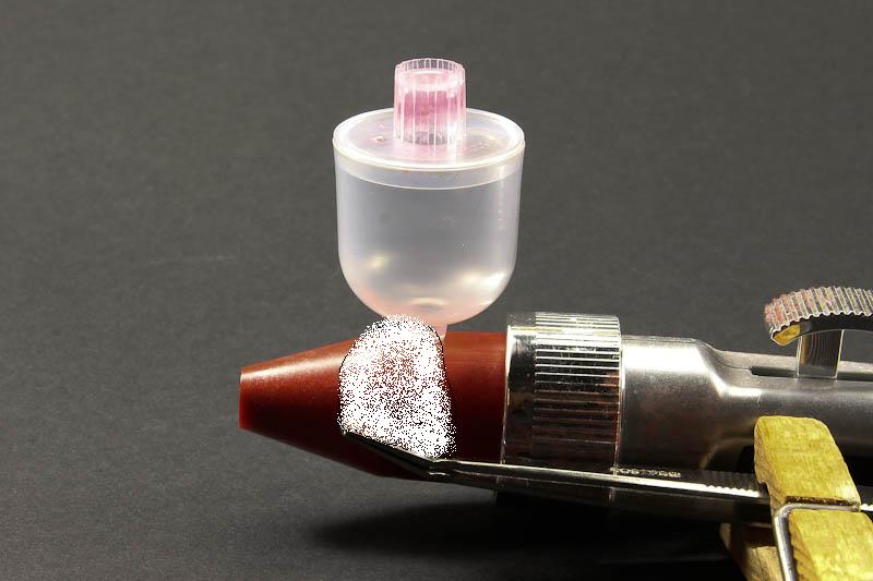

Meine Schaufel, :abhau:
mit dieser wurden die Micro-Ballons in den mit Farbe gefüllten Farbbecher gefüllt (ca. 7 - 8 sollcher Füllungen)

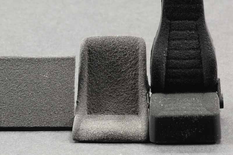

Das Ergebnis mit 2bar Druck und ca.10 - 12cm Entfernung, immer dünne Schichten und da aus der Gun immer die Luft rausbläst kann man die lackierten Teile zwischen den einzelnen Schichten etwas trocken blasen.
links mit X-20A Verdünner rechts mit Isopropyl (Verarbeitung ist identisch)
und aus der Nähe, hab's auf einen Sitz gestellt damit man einen Größenvergleich hat
So, wie ihr seht hat das ja ganz gut funktioniert, sieht sehr gleichmäßig aus, ist schnell erledigt, pro Platte ca. 5 min incl. anmischen und säubern. :) :)

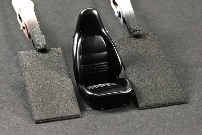

hier alle 3 Versuche nebeneinander:
Links: Testplatte gebrusht wie oben beschrieben / Mitte: Schwarz matt gebrusht und die Micro-Ballons drübergestreut / Rechts: Schwarz matt gebrusht und Mehl drübergestreut (Mehlmethode)
Mein Fazit dieser Versuchsreihe
Microballons gebrusht (ist ein wenig aufwendig aber vom Oberflächenendergebnis die wohl flexibelste Lösung)
Microballons drübergestreut (sehr einfach)
Das Ergebnis der beiden Versuche ist identisch
Mehlmethode (sehr einfach)
Der Unterschied zwischen Microballons und Mehlmethode liegt in meinen Augen im Endergebnis, die Mehlmethode ist ein wenig feiner, dichter.
Ich werde wohl in Zukunft beide Methoden zum Einsatz bringen.
Mehlmethode für Sitze
Micro-Ballons wohl für Teppichimitation da die Oberfläche etwas grober wirkt, aber nur dann wenn ich keine Wiskoseflocken in der entsprechenden Farbe vorrätig habe.
So dass wäre es von meiner Seite.
