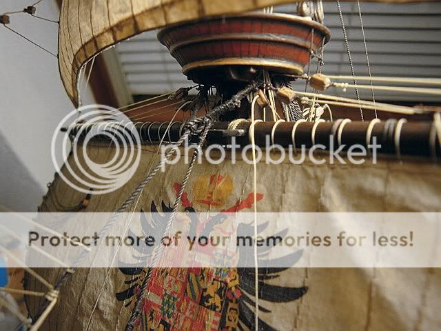

So, nachdem ich mich seit fast zwei Wochen in meinem Baubericht rar gemacht hab, gibt’s heute zur Abwechslung auch mal wieder ein Update von meiner Seite. Und nicht nur das:
Denn heute gibt’s einen Etappensieg zu feiern!!
Ich hab nämlich den Fockmast bis auf ein paar Kleinigkeiten eher kosmetischer Natur soweit takelagemäßig abgeschlossen. Heute habe ich zur Feier des Tages dann noch für’s Foto das Burgundische Dornenrankenkreuz gehisst, die Kriegsflagge zur Zeit Phillips II.
Aber ich greife vor: Vorab möchte ich Euch ein weiteres Werkzeug, dass mir irgendwann so beim Rumgrübeln eingefallen ist, vorstellen. Nämlich dies hier:
Aber keine Angst: Ich baue jetzt keinen Papst im Maßstab 1:10 nach, auch wenn es aussieht wie sein (wie heißt das Ding?) Hirtenstab (?). Aber genau dies hat mich auch bei der Namensfindung inspiriert.
Wer sich erinnert- ich habe hier ja bereits vor geraumer Zeit meine „Gakel“ (Takelgabel) ausgiebig vorgestellt. Das hier nun vorliegende Gerät ist quasi eine verbesserte Version derselben. Die Fachbezeichnung meines Prototyps (den Ihr natürlich gerne mal nachbauen und ausprobieren könnt!) ist also „Popestickdesign-styled-Gakel“! Da das natürlich nur schwer über die Lippen geht, ist die Kurzbezeichnung einfach: „Popel“ :abhau: . Auch weil man damit so wunderschön und fast problemlos Takelage an Belegnägeln rumpopeln kann, und zwar richtig amtlich mit oberer und unterer Bucht und abschließendem halben Schlag: Einfach das zu belegende Tau durch die Öse fädeln und das überstehende Ende mit der anderen Hand leicht straff ziehen, dann das Tau mit Hilfe der Popel um den Belegnagel führen und leicht mit der anderen Hand Tau nachgeben. Dank der „ergonomischen“ Schnecke am Ende der Popel lässt sich dann abschließend das Tau auch um den Nagelkopf „rumpopeln“, indem man sie drehen kann. Dann nur noch mit etwas Sekundenkleber sichern und nach kurzer Wartezeit abschneiden! Damit erreicht man eigentlich jeden noch so (in meinem aktuellen Fall!) versteckten Nagel. Müsst ihr mal ausprobieren. Ist natürlich auch ein bisschen Übungssache dabei!
Hier also die Beweisfotos am Beispiel meines Fockmastes. Alle Taue sind so belegt worden. Abschließend habe ich allerdings noch aufgeschossenens Tauwerk über die Nägel gehängt und fixiert. An manchen Stellen fehlt dies noch, das kommt dann später, da ich an diese Stellen noch beim Takeln des Großmastes ran muss!
Hier einfach mal ein paar Impressionen (hoffentlich nicht zu viele) des Mastes aus leicht verschiedenen Perspektiven, wie gesagt: Kosmetische Feinheiten werden noch gemacht:
Das Schöne ist, das eigentlich fast alles so hingehauen hat, wie ich mir das planerisch vorgestellt habe. Hier und da sieht’s vielleicht etwas anders aus als in der Theorie, und selbst die Sprutgordings sind eigentlich ganz schön geworden, obwohl sie auf der Rückseite so schlaff abhängen, was aber durchaus realistisch so ist. Die meiste Zeit hab ich allerdings darauf verwendet, mir die jeweiligen logischen Belegpunkte zu überlegen, da ich ja keinen Beleg- oder Takelplan habe...
Das war’s dann auch schon wieder an Fortschritten. Ich halte Euch über neue Bauentwicklungen auf dem Laufenden.

Auf Jürgens Bitte hin nochmal ein kurzen Nachtrag zum Thema "Sprutgordings": Diese waren im Grunde genommen von ihrer Funktion her genauso wie einfache Gordings späterer Epochen- eine Vorrichtung, um (über Verkürzung des Taues, welches über eine einfache Talje lief und zumeist am oberen Block unter der Mars an einem Auge am Block seinen Anfang nahm,) das Seitenliek unter die Rahe zu ziehen. Das hat man allerdings, glaub ich, nur beim Bergen der Segel verwendet. Somit wurde der Stoff ein bisschen mehr in Mastnähe gezogen und konnte besser geborgen werden.
Warum die Spruten /Hahnepoten? vor dem ausgehenden 17. Jahrhundert war man davon überzeugt, das Kräfte möglichst nicht an einem Punkt ansetzen sondern auf viele kleine Ansatzpunkte verteilt abgeleitet werden müssten. Ich finde das zwar nachvollziehbar, aber letztendlich wurde dies abgeschafft, da es wohl doch nicht soviel gebracht hatte, wie ursprünglich erhofft. Aber, und das find ich ja den eigentlichen Hammer: Es war Mode!! :verrückt: Man glaubte, ein Schiff sähe schöner aus, wenn es möglichst an allen möglichen und unmöglichen Stellen mit den abenteuerlichsten Spruten/ Hahnepotentakelkunstwerken "zugehängt" war. Das glaubt man heute durchaus, wenn man sich mal zeitgenössische Bilder einer "La Couronne" oder "Sovereign of the Seas" genauer anschaut- überall hängen Spruten wie die Spinnennetze dran! Die Sprute war sozusagen damals das, was die polierte Alufelge heute ist: Es sieht einfach mega-wichtig aus, bringt aber eigentlich nix!! :abhau: Sinn hat das damals schon nicht überall gemacht und ich habe mal gelesen, dass man das ins geheim auch schon wusste- aber es sah so schön kompliziert aus!Kunst am Bau, Makramee am Schiff!
Und irgendwie versteh ich das sogar ein bisschen: Ich find's ja auch immer geil!
Hier aber nochmal Detailbilder auf Jürgens Bitte hin! Ich bin ein lausiger Fotograf und diese Makroaufnahmen sind ja immer so gnadenlos ehrlich, was Unsauberkeiten im Modellbau anbelangt, aber sei's drum:
Hier erkennt man auch ziemlich gut ,denk ich, die Funktionsweise: Beide Sprutgordings wurden im vorderen Loch eines auf der Rahe lose liegenden Zwillingsblock zusammengeführt, eine lag vor, die andere hinter dem Segel. Durch Verkürzung der Talje, die am hinteren Loch des Zwillingsblock durchlief, zogen sich die Spruten nach innen/ oben und damit das Segel zur Mitte/zur Rah. An meinem Modell würde das allerdings nie hinhauen, da der Taljeweg viel zu kurz ist. Aber das sag ich Euch jetzt nicht: Tjaja- mein Konstruktionsfehler!!! :pfeif:
So, ich hoffe, das hat die Sache etwas klären können!

Da ich dieses Wochenende meine Freundin in der Reha im benachbarten Bundesland besuchen fahre, wollte ich mich heut noch mal bei Euch melden. Wie gesagt, ich habe derzeit als Strohwitwer unfreiwillig viel Zeit, und na ja, Ihr könnt Euch denken, wie GaGo (wie geil immer noch!!) seine Stunden der Einsamkeit trostspendend zu füllen versucht! Richtig: Er takelt sich ’nen Wolf. Das bedeutet, ich erwähnte es bereits, dass ich mir oft lange Gedanken mache, wie oder vielmehr wo ich das laufende Gut der Takelage belege. Und da ich ja keinen Takelplan besitze, stöbere ich in meinen Büchern rum, ziehe andere Takelpläne zu Rate und mache mit Nähgarn „Simulationsversuche“, um rauszubekommen, ob eine Belegung so Sinn macht, wie sie sich unter Zug auf den Rest des Riggs auswirkt, ob das spätere Tau keine Überschneidungen mit anderen hat oder ob die Winkel stimmen und die Taue ohne Berührung anderer Takelage- und Mastteile glatt durchlaufen. Früher habe ich durch vorschnelles Belegen und vor allem Sichern durch Klebstoff die ein oder andere Quittung für meine Voreiligkeit bekommen. Diesmal nicht: Alles läuft durch diese Vorbereitung soweit gut und die Popel funktioniert prima!! Was hab ich früher rumgemurkst und teilweise mehr Schaden dabei angerichtet als ernsthaft was zu Stande gebracht!
Der zweite Etappensieg ist vollbracht: Der Großmast hat alle seine Segel erhalten und das laufende Gut der Segel ist auch bereits (bis auf Großuntersegelschoten und –halsen sowie Brassen angebracht und belegt. Okay, optische Feinheiten sind auch hier noch zu tun, aber erst mal geht’s ja um’s Wesentliche und vor allem darum, die Rahen plus Segel festgehalten zu bekommen. Ich habe bei diesem Modell alle Rahen ja nicht geklebt, sondern alle sind lediglich mit dem Mast über die Racks beweglich verbunden. Das hat Vor- und Nachteile: Sie lassen sich prima trimmen und ausrichten, sind jedoch auch erst mal alle sehr instabil und bewegen sich sehr, wenn man an der hängenden Rah weitertakelt. Deswegen sollte man vor der Montage soweit wie möglich alle anzubauenden Blöcke und Taue schon „vormontiert“ haben, das macht die Sache vielfach leichter (Mondfeld hat da echt recht!). Und das gesamte Rigg ist sehr sensibel: Ziehe ich hier, hängt dort was durch, ziehe ich dort zu stark verzieht sich hier gleich die Hälfte wieder, usw.. Speziell Geitaue und Gordings sind solche sensiblen Naturen, die nicht gern aus ihrem Gleichgewicht von Zug und Gegenzug gebracht werden wollen (Hass!! :motz: ).
Aber ich lasse jetzt einfach mal die Bilder für sich sprechen, dann seht ihr die Ergebnisse. Die Falte im Großsegel ist leider beim Anschlagen durch zuviel einseitigen Zug entstanden. Sieht aber durch den Lichteinfall schlimmer aus, als sie in Wirklichkeit ist, außerdem habe ich sie mittlerweile, nachdem ich sie auf den Fotos erst richtig wahrgenommen habe, durch sanfte Gewalt und viel Stoffversteifer doch noch überzeugen können, nicht dermaßen widerborstig rumzunerven.
Zuerst mal die Fallen des Großmars- und –bramsegels:
(Das nachfolgende Bild hat sich eingeschlichen, sorry)
...und hier zwei Gesamtansichten aus unterschiedlichen Entfernungen bzw. mit unterschiedlicher Beleuchtung. So transparent sind sie ja auch mal ganz interessant im Baubericht, find ich:
Und hier mal ein Blick in die Großmars und über das Kampange- bzw. Halbdeck, um Euch die Belegung des laufenden Gutes mit gefaktem aufgeschossenem Tauwerk zu zeigen.
Hier mal die fieseste Belegstelle, wo selbst die Popel an ihre Grenzen kommt: Hinter den Großwanten, schräg hinter dem Großmast und zu allem Überfluss auch noch in unmittelbarer Nachbarschaft zu den sehr emfindsamen und –lichen Bilgenpumpen, die mit ihren Schwengeln immer nach dem zu belegenden Tau zu grabschen schienen, so oft, wie ich dort hängen geblieben bin :!! :
So sieht’s jetzt übrigens mittlerweile an Deck in der Kuhl aus: Da alle Taue an der Beting belegt sind, konnte das Beiboot nun auch an Bord genommen und vertäut werden. Es wird ganz schön eng dort und ich bin froh, dass ich mir bis zuletzt den Platz zum Belegen gelassen habe:
Und hier mal das Großuntersegel mit Bulins (noch nicht fest über Leitblöcke am Spriet in der Back belegt, kommt später, wenn ich die Schoten montiert habe!), Sprut- und Bauchgordings:
Die „Madre“ sieht im Moment noch ein bisschen seltsam aus, so mit nacktem A***h, irgendwie wie eine frühe Brigg, ich weiß! Aber immerhin hatte ich ja ganz hinten bei der Laterne angefangen (wir erinnern uns?). Dann ist es nur konsequent, in entgegengesetzter Richtung, das Rigg zu erstellen, find ich jetzt, oder?! ;)

Und da auf dieser Seite die Fahnenecke oben keine Unterstützung durch andere Riggteile erfährt und nur durch auswehen hochgehalten wird, stzt dort die Schwerkraft erfahrungsgemäß am stärksten an. Daher ist ihr (der Fahnenecke) es nach Newton gestattet, ihrem Bedürfnis nach Erfüllung der Schwerkraftgesetze etwas stärker nachzukommen als der Rest der Fahne. Daher auch die Diagonalfalte.
Lieber Gruß, Daniel ;-)
(... auch Landratte ...)
360
Sonntag, 21. November 2010, 19:29
Was Daniel wohl meint, bei der linken Flagge die linke obere Ecke noch ein wenig " einknicken ". Eben zur Leeseite hin.
Glaub ich jedenfalls !!!!!
