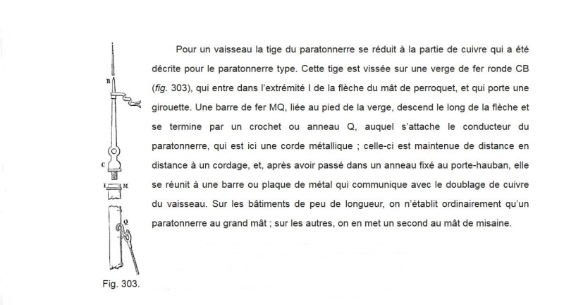

In diesem Zusammenhang möchte ich euch nachfolgende Beschreibung mit Bilddarstellung zur Blitzableitung auf Segelschiffen nicht vorenthalten. Diese habe ich im Internet entdeckt.
Diese Darstellung weist viele Parallelen zum Blitzableiter der La Créole auf.
Quelle: https://fr.wikisource.org/wiki/Les_Merve…Le_Paratonnerre

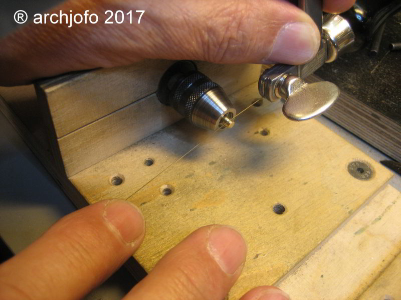

Beiträge: 3 602
2 927
Freitag, 11. August 2017, 18:18
@dab
Hallo Dany,
zu Deiner Frage bezüglich der Herstellung der Scheiben anbei ein Bild:
Der Rundmessingstab mit 3 mm Durchmesser wurde an der Drehbank mit Durchmesser 0,5 mm
für die Achsen vorgebohrt.
Der weitere Fertigungsvorgang dürfte sich aus dem Bild erschließen.
