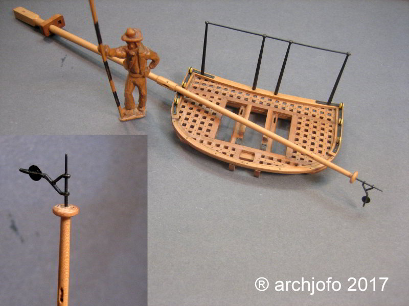

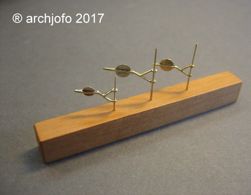

Fortsetzung: Beschläge für die Masten und Stengen - Windfahnen
Nach dem ich die Royalsaling (Oberbramsaling) auch noch für den Kreuzmast hergestellt habe, geht es wie angekündigt mit der Vervollständigung der Masten weiter.
Ein ganz besonderes winziges Detail, aber nicht minder wichtig, ist eine Windfahne. Auf einem Bild aus dem Pariser Museum von der La Créole entdeckte ich dieses Kleinod, jeweils auf allen drei Masten. Nachdem ich dazu keinerlei weitere Informationen, geschweige denn Zeichnungen bekommen konnte bzw. gefunden habe, orientierte ich mit an der Fotoaufnahme. Dementsprechend versuchte ich die Größe, Form und die Befestigung der Windfahne nachzuempfinden und machte davon eine Skizze.
Die Windfahnen waren auf den Flaggenknöpfen der Flaggentops in einer Bohrung befestigt.
Die kurzen Metallstangen, an denen die Windfahnen drehbar montiert waren, hatten so um die 60 - 70 cm Länge, mit einem Durchmesser von ca. 2 - 3 cm.
Auf dem folgenden Bild ist die Windfahne aus Messing für den Kreuzmast des Modells zu sehen, und bereits brüniert. Das Maßstabmännchen mit der Kreuzmars auf dem Bild gibt ein Gefühl für die Größe der kleinen Windfahne.
Fortsetzung folgt …

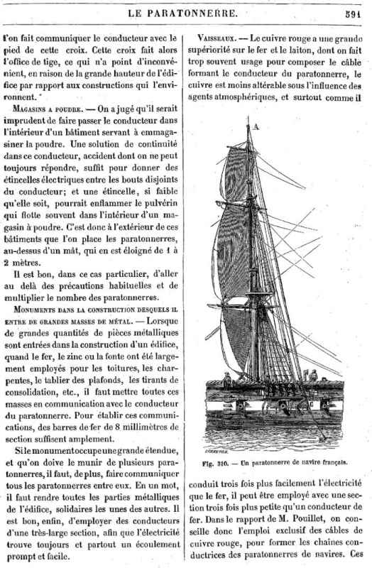

aber bei soviel Sprachlosigkeit, will ich hier mal was für eine gepflegte Konversation beitragen.
Wie bereits in einem anderen Forum im Zusammenhang mit den Windfahnen zur Sprache gebracht und diskutiert,
wurden nach der allgemeinen Einführung von Blitzableitern so gegen Ende des 18. Jahrhunderts und Anfang des 19. Jahrhunderts
auch auf Schiffen diesbezügliche Versuche gemacht.
Hierzu habe ich Folgendes entdeckt:
Quelle: https://fr.wikisource.org/wiki/Page:Figu…Tome_1.djvu/597
Demnach lief der Blitzschutz vom Masttop, möglicherweise in Verbindung mit einer metallenen Wetterfahne,
entlang der Wanten nach unten und etwa ab dem Rüstbrett in Form von einer Kette ins Wasser.
Inwieweit nun bereits die La Creole mit Blitzableitern ausgestattet war, entzieht sich meiner Kenntnis.

Fortsetzung: Beschläge für die Masten und Stengen – Windfahnen
Hier ein kleiner Nachtrag zur Herstellung der Wetterfahnen der französischen Korvette.
Auf dem ersten Bild ist das Feilen des Rohlings aus Messing zu sehen. Für diese Arbeiten ist ein Feilkloben, wie rechts auf dem Bild zu sehen sehr hilfreich. Damit kann das kleine Werkstück gut festgehalten werden.
Auf dem zweiten Bild werden alle drei Wetterfahnen in unterschiedlichen Größen, noch nicht brüniert, gezeigt.
Links ist die Wetterfahne für den Kreuzmast, in der Mitte für den Großmast und rechts die für den Fockmast zu sehen.
Fortsetzung folgt …

2 834
Donnerstag, 15. Juni 2017, 17:54
HI ,
saubere Arbeit, aber ohne Ausgleichsgewicht dürften die Fahnen bei jeder Kränung des Schiffes die reine Phantasie angezeigt haben. Mit Verlaub Euer Durchhalt, diese Fahnen haben so nicht funktionieren können.
Fertig:RC:
HMY Britannia 1893
Beiträge: 3 586
2 835
Donnerstag, 15. Juni 2017, 20:39
@gobidoc
Diese Wetterfahnen sind kein Prodkukt meiner Phantasie, sondern denen am Pariser Modell Maßstab 1:40 nachempfunden.
Für eine Flaute mag Deine Behauptung vielleicht zu treffen.
Andernfalls bitte ich zu überlegen und darüber nachzudenken, dass es sich hier wohl
um leichte Blechfahnen gehandelt haben wird, mit geringem Eigengewicht, die sich auch bereits bei leichtesten Windbewegungen
entsprechend ausgerichtet haben.
Mag schon sein, dass diese Leichtigkeit hier in diesem Maßstab nicht ganz rüberkommt.
Insofern bitte ich weiter zu bedenken, dass diese Teile nur wenige Milimeter groß sind.

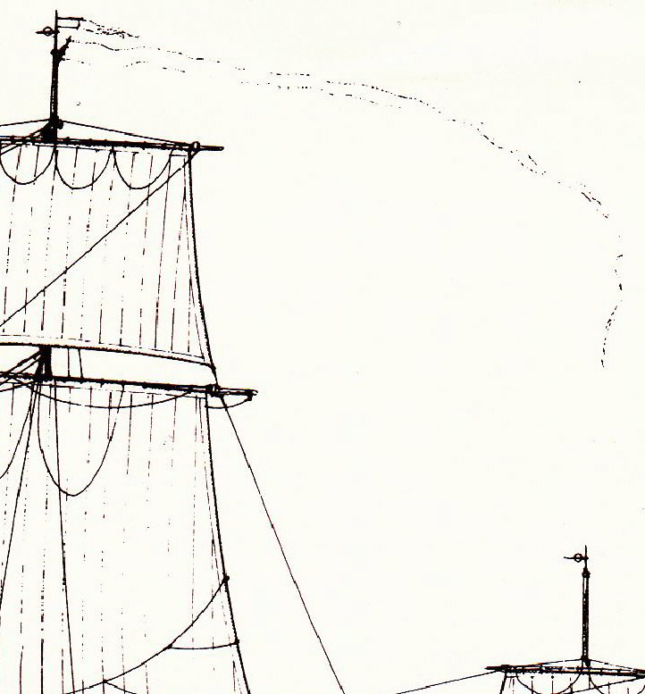

Bei der Suche nach den Windrichtungsanzeigern findet man einige Metallausführungen ohne Ausgleichsgewicht die sogar bis ins 8. Jahrhundert zurückreichen könnten.
https://de.m.wikipedia.org/wiki/Windrichtungsgeber
In dem Text im Link sind auch die weiterführenden Links zu diesen alten metallenen Schiffsfahnen.
Insofern halte ich die Ausführung auf der Creole für realistisch aus einer langen Entwicklung ..
Die angesprochenen Probleme durch die Mastbewegungen sind offensichtlich auch vorhanden und führen zu Ungenauigkeiten ...
https://de.wikipedia.org/wiki/Verklicker
dennoch scheint die Technik im Großen und Ganzen als grobe Anzeige des Windes zu funktionieren.
Ist es möglich, daß die runden Platten der Anzeiger auf der Creole Durchbrüche aufweisen um die Masse klein zu halten ?
So ähnlich wie ein Mercedes-Stern oder das alte Chryslerlogo mit dem 5-zackigen Stern ?
Ich meine das auf der von Dir gezeigten Mastspitze zu erkennen.
( Die in entgegengesetzer Richtung flatternden Fahnen darunter sind aber wohl nur künstlerische Freiheit ... )

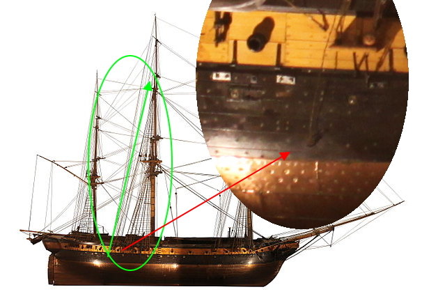

Im historischen Modell der Creole bin ich auch auf dieses Kabel ( ? ) gestoßen das offensichtlich nicht unter Zug steht und knapp über der Verkupferung endet ...
Vergrößerung im Kreis ... das obere Ende ist irgendwo oben im Mast ... für mich nicht weiter erkennbar.
In seiner Struktur ähnelt es eher einem verdrillten Draht als den sonst am Modell verwendeten Tauen.
hier der Link zur hoch auflösenden Ansicht ... da kann man sich das ganz gut ranzoomen:
https://upload.wikimedia.org/wikipedia/c…le-IMG_8808.jpg
hier auch nochmals in der hoch auflösendenden Aufnahme von rechts hinten zu sehen.
https://upload.wikimedia.org/wikipedia/c…le_img_0354.jpg
In der von Dir weiter oben gezeigten historischen Seite zu den Blitzableitern wird ja nur eine von mehreren denkbaren Möglichkeiten abgebildet ...
obwohl der Weg des Blitzes ja grundsätzlich immer mehr oder weniger der Gleiche ist ... wird auf verschiedene Materialien und Ausführungen hingewiesen ...
aufgrund der besseren Leitfähigkeit bei geringerem Durchmesser und damit geringerem Gewicht spricht der Autor eine Empfehlung für die Verwendung von Kupfer aus ...
heißt, daß sich auch die anderen angesprochenen Materialien wie Eisen oder Blei zumindest in der Erprobung befanden.
Auch, daß es wohl verschiedene Ausführungen des letzten Weges ins Wasser gegeben haben muß.
Ist es denkbar, daß es sich bei dem am Modell gezeigten Draht um eine Ausführung des von Dir angesprochenen Blitzableiters handeln könnte ?
( Ich hatte auch ein anderes, großes und neueres Modell angeschaut aber dort findet sich dieses Detail nicht )
Selbst falls sich der untere Befestigungspunkt mal nicht im Wasser befunden haben sollte dürfte ein direktes Überspringen der elektrischen Ladung auf Erde bzw Wasser sicher gewesen sein.
Oder hatte das eine andere Funktion ?

Das hast Du aber sehr fein beobachtet. Inwieweit es sich hier um eine Blitzableitung handelt, ist schwer zu sagen.
Auszuschließen ist dies aber nicht, da die Ableitungen oft entlang der Wanten bis zu den Rüsten, und von dort aus als Kette
ins Wasser geführt wurden.

2 840
Sonntag, 18. Juni 2017, 00:05
Freut mich, daß Du es auch als Möglichkeit siehst.
Wenn ich die französische Seite richtig interpretiere dann ist das mit den Ketten ab den Rüsten ja nur als eine von mehreren unterschiedlichen technischen Lösungen zu betrachten.
Das war ja eine Zeit in der bestimmt viel Unterschiedliches ausprobiert wurde ... technisch muß ja nur ein wie auch immer gearteter Leiter bis ans Wasser.
Vielleicht hatte die Creole ja eine ganz andere Lösung als die mit den Ketten .
Mit der im Modell verbauten direkt durchgehenden Verbindung bis zur "Erdung" entspricht sie einer bis heute verwendeten Variante.
Ich habe diese Dissertation zur Geschichte des Blitzableiters gefunden :
https://e-pub.uni-weimar.de/opus4/files/…on_Moehring.pdf
Auf Seite 225/226 wird beschrieben, daß bereits 1782 der Louvre in Paris mit Blitzableitern versehen wurde und in den folgenden zwei Jahren "die Regierung den Schutz von Schiffen, Marine- und Pulveranlagen" befohlen hat.
Alleine in Paris waren es 1787, nur fünf Jahre später, bereits geschätzte 500 Blitzableiter.
Bei der Creole 1827, vier Jahrzehnte später, könnten somit Blitzschutzanlagen schon lange zur Standardausstattung von Schiffen gehört haben.
Ist aber schon ein sehr seltenes Thema, oder ?
Markus

habe nochmals gezielt in Bildern (Quelle: @Schmidt/ich hoffe, dass das Zeigen in Ordnung geht, wenn nicht dann werde ich das Bild wieder löschen) vom Modell der La Creole im Pariser Museum nach dem von Dir entdecktem
"Draht" gesucht und bin fündig geworden, wie hier zu sehen LINK.
Scheinen verzwirlte Drähte zu sein, was ansich für eine Blitzableitung spricht.
Danke für die Disertation, welche äußerst interessant ist. Dementsprechend ist es durchaus möglich, dass es sich hier
um eine Standardausrüstung gehandelt hatte.
Auch ich finde dieses Thema äußerst selten, aber auch sehr spannend.
Bisher habe ich nicht im Geringsten daran gedacht, dass solche Holzschiffe einen Blitzableiter haben könnten.

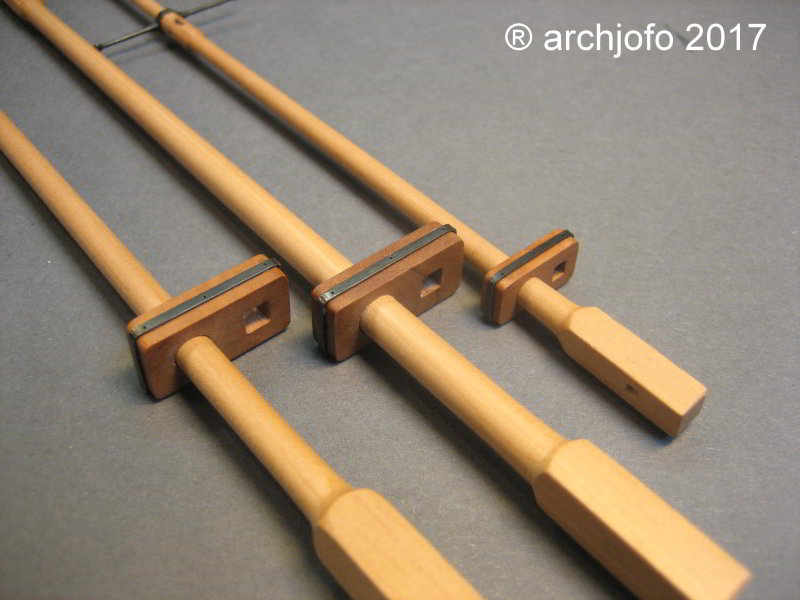

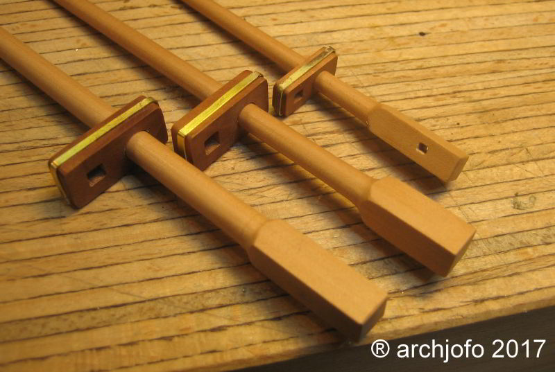

Zum Ausklang der Woche ein Update:

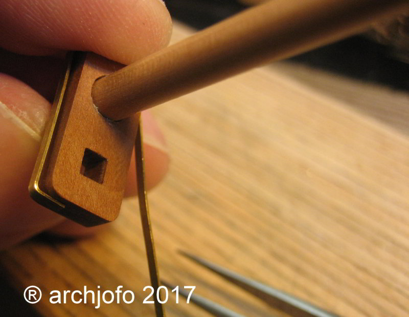

Fortsetzung: Masten und Stengen - Beschläge für die Eselshäupter
Zur Vervollständigung der Bramstengen fertigte ich in der Zwischenzeit die Beschläge für die Eselshäupter an. Im Original umspannten Eisenbänder, einfach oder doppelt, die hölzernen Eselshäupter zur Erhöhung der Festigkeit. Die kleineren Eselshäupter der Bramstengen waren nur einfach.

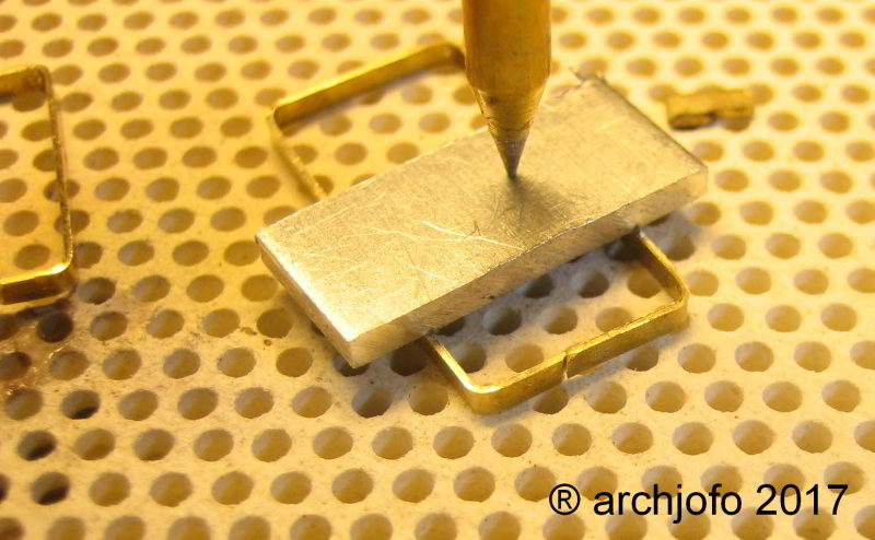

Für das Modell stelle ich diese aus dünnen Messingblechstreifen her, die nach dem Biegen und Anpassen stirnseitig hart verlötet werden.
Dazu feile ich die Verbindungsstellen schräg an, was zu einer besseren Haltbarkeit führt.
Nach dem Löten ist die Passung nochmals zu überprüfen.

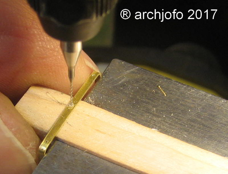

Im nächsten Arbeitsgang wurden die Bohrungen mit Ø 0,3mm für die Befestigungsbolzen gebohrt. Das ist immer wieder ein diffiziles Unterfangen, was meistens in Folge eines gebrochenen Bohrers eine nervige Unterbrechung mit sich bringt.
Schließlich konnten dann die so vorgerichteten Beschläge passgenau aufgebracht werden.
Es ist noch zu klären, ob die Bolzen mit einer Vierkantmutter verschraubt worden sind.
Auf verschiedenen Aufnahmen sieht es danach aus.
