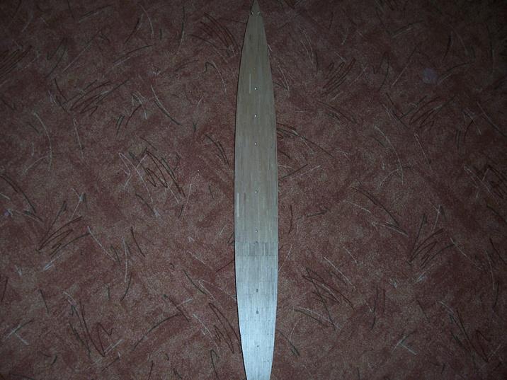

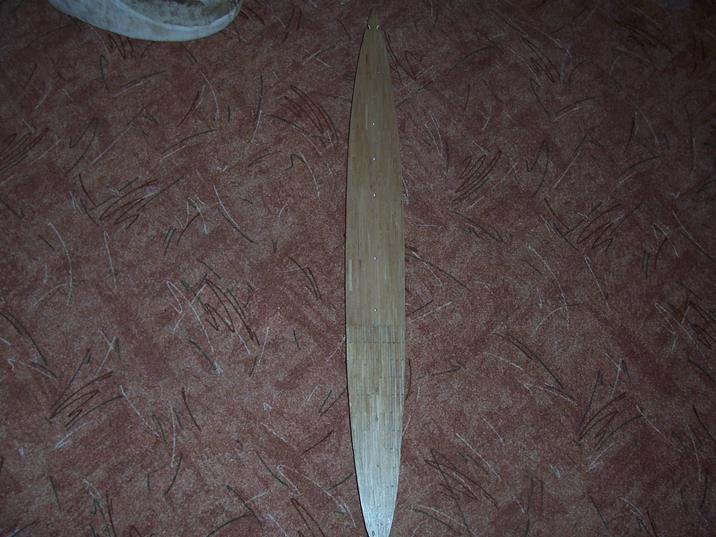

gleich nach dem Lackieren

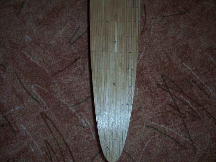

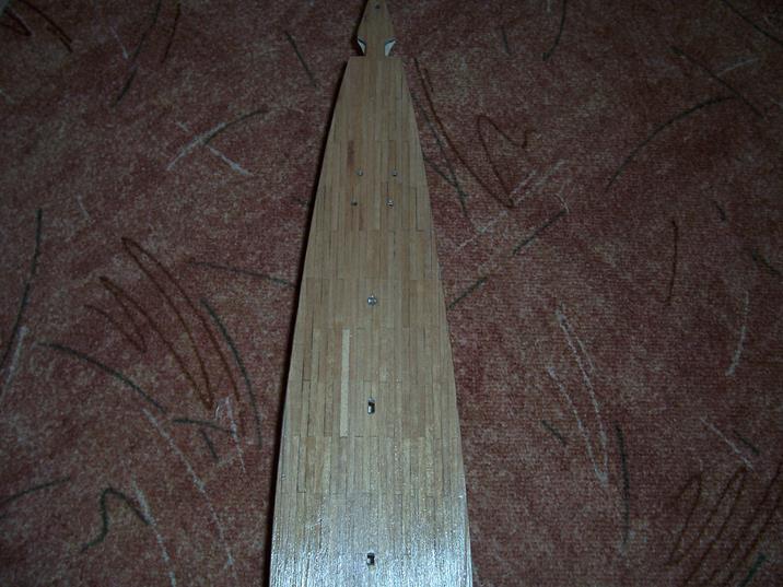

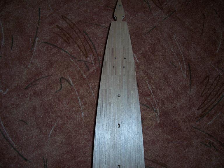

Freitag, 29. Mai 2015, 20:02
nach dem Trocknen
Unterschied ist jetzt ned riesig aber trotzdem sichtbar.
Ist zwar ned so gut wie eure decks aber kann und
muss damit leben

Wenn du damit zufrieden bist, ist doch gut... :ok: :ok: :ok: und vergiss nicht, das Schiff besteht nicht nur aus dem Deck... :rolleyes:

Freitag, 29. Mai 2015, 20:06
für die ersten Holzarbeiten und blutiger Anfänger muss ich
damit zufrieden sein.
Leider ist deutlich meine Faulheit zu sehen,dachte ich bin clever
aber der Schuss ging nach hinten los^^.
Anscheindend fällt es doch ned so auf oder du bist höflich,grins.
kleiner Tip,jeweils die unteren Bilder,also achtern ist der Fehler zu sehen

Hast Du Dein Deck mit Seidenglanz lackiert? Oder sind die Bilder mit Blitz gemacht worden? Ich frage, weil Dein Deck teilweise so glänzt. Meinst Du die etwas größeren Lücken auf der rechten Seite Deiner Decksbeplankung? Ich hab so etwas teilweise auch drin. Zum Glück nur unter den Aufbauten. Fürs 1. Mal würde ich sagen :ok:

hab 1x das halbe Deck wieder runter gemacht,reicht
sind halt paar schwarze Striche da aber da ich meine
Schiffe immer Bug links stelle,fällt es an der Wand nicht mehr auf.
War zu faul die mit Bleistift zu bemalen,hab dann nen Eding
genommen,einmal drüber und gut wars,besser als zig mal
mit Bleistift.Und besser wars dann halt doch ned.

Wenn das Lücken sind, gehts noch einfacher. Holzkleber in die Lücken und ordentlich Schleifstaub vom Deck drauf. Kräftig andrücken und warten bis der Klebstoff ausgehärtet ist. Dann das ganze Plan schleifen, beizen, lacken oder was auch immer. Dadurch das der Schleifstaub vom Deck ist hat das Zeug die selben Farbeigenschaften wie das Deck selbst. So kann man übrigens auch Macken im heimischen Laminat flicken.

sind keine Lücken..das Holz hat den Eding nur aufgesogen
und ist so über die Kanten geraten,daher wirken die
Begrenzungen mancher Leisten dunkler als die,die ich
mit Bleistift bemalte.
wenn man keine Ahnung hat,solle man Eigenkreationen unterlassen
oder vorher fragen ob es Sinn macht.
wird halt wieder unter Erfahrung sammeln abgelegt.
vlt hab ich mich mit der PE als erstes Holzmodell auch übernommen
