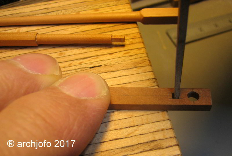

Nach der Herstellung der Bramstenge bohrte ich das Loch ins Eselshaupt und musste feststellen, dass der Abstand zur Mittelachse des Marstops nicht passte. Soviel zur Genauigkeit der Planvorgaben. Dementsprechend musste ein neues Eselhaupt angefertigt werden.
Die Bramstenge erhält noch ein Scheibgatt für das Stengewindreep sowie einen viereckigen Durchbruch zum Einsetzen des Schlossholzes.

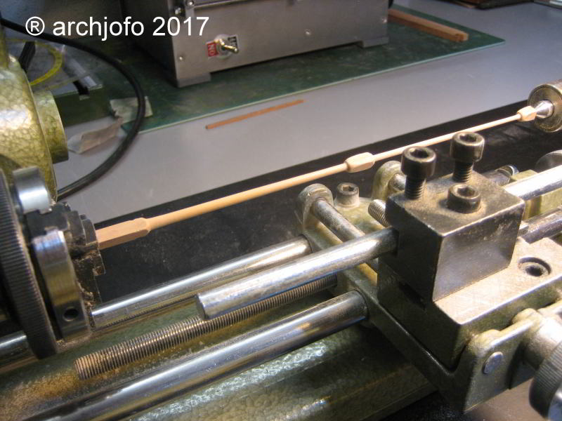

Die Anfertigung der Bramstengen erfordert hinsichtlich der geringen Durchmesser (von etwa maximal Ø 5 mm bis minimal Ø 1,8 mm) besondere Umsicht und Sorgfalt bei der Herstellung an der Drehbank.
Nach dem groben Schruppen des Holzvierkants mit dem Drechseleisen zum Rundholz, folgt dann mit Sandpapier und Feilen der Feinschliff, bis die nach Plan vorgegebenen Durchmesser erreicht werden. Während des Schleifprozesses werden die Durchmesser immer wieder mit der Schiebelehre überprüft.
Auf dem nächsten Bild zeige ich, wie das viereckige Loch zur Aufnahme des Tops der Marsstenge exakt mit einer Nadelfeile zugerichtet wird.

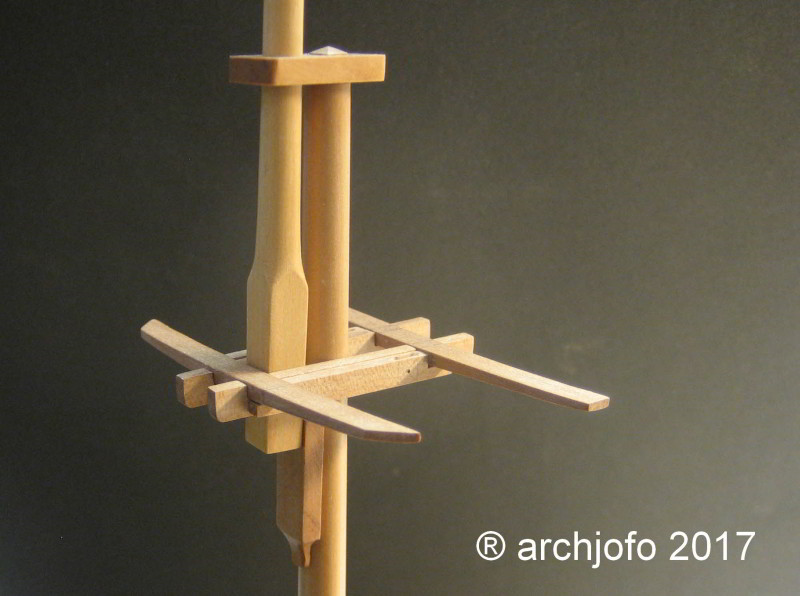

Fortsetzung: Besanmast: Mars- und Bramsaling
Letztlich waren noch die Mars- und Bramsaling für den Besanmast meiner französischen Korvette anzufertigen. Im Gegensatz zum Haupt- und Fockmast nehme ich an, dass der Besanmast der La Créole aus einem Stück hergestellt war. Zumindest ist dies aus dem Plan für die Masten und den Fotos des Pariser Modells in der Monographie zu entnehmen, da keine Eisenbänder zu sehen sind.
Der Besanmast hatte keine langen Frontschalen wie der Haupt- und Fockmast, sondern eine kurze Holzschale die zwischen den Mastbacken eingebaut worden ist.
Auf dem ersten Foto ist die Marssaling für den Besanmast abgebildet. Vorerst wurden dabei die Teile nur provisorisch zusammengesteckt.
Im Weiteren wurde die Bramsaling für den Besanmast angefertigt.

Hallo Johann,
auf Deinem letzten Bild haben die beiden "Querausleger" unterschiedliche Höhen in Bezug auf die parallel zum Schiff verlaufenden Hölzer.
Der Vordere steht über,der hintere ist bündig.
Muss das so,oder ist das dem Zusammenstecken geschuldet?
Ich hoffe, Du weißt,was ich meine. Muss unbedingt mal das Schiffsvokabular lernen.
Beiträge: 3 542
2 714
Samstag, 1. April 2017, 23:42
Hallo Ray,
das ist dem losen Zusammenstecken geschuldet.

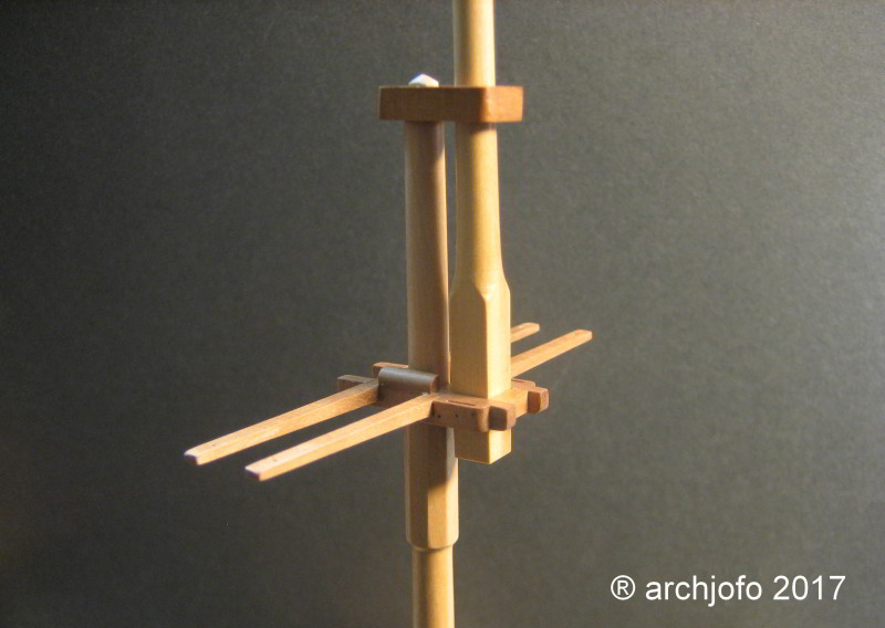

Fortsetzung: Fockmast: Bramsaling
Fast hätte ich die Bramsaling für den Fockmast vergessen.
Die Bramsaling für den Fockmast ist nur geringfügig kleiner dimensioniert, wie die des Hauptmastes, welche ich vor einiger Zeit schon hergestellt habe.

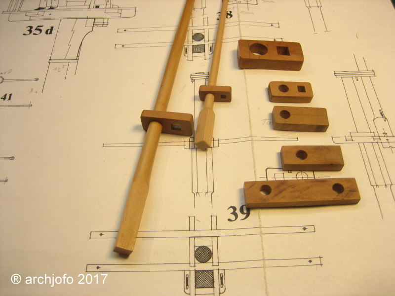

Fortsetzung: Bramsalinge
Seit dem letzten Bericht ist nicht viel passiert.
Insofern nur ein paar Fotos.
Vorab ein Bild auf dem einige Eselshäupter in verschiedenen Größen und Stadien der Fertigung zu sehen sind.
Auf den nächsten Bildern zeige ich die Bramsalinge und die Bramstengen für alle Masten.
