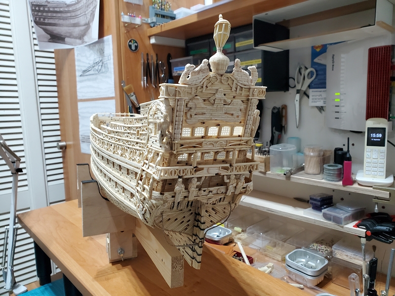

Klasse Idee mit dem Acryledelstein und tolle Arbeit :thumbsup:
vielleicht solltest du nur etwas von der Höhe wegnehmen bei der Laterne, dann wirkt sie auch nicht mehr so gewaltig :idee:
Soleil Royal Holzmodell 1:140
242
Mittwoch, 10. September 2025, 04:09
Du hast recht. Wobei ich nun echt ins grübeln komme wie ich es am besten mache. Zuerst wollte ich abwarten bis ich die beiden kleineren Laternen fertig
habe um zu sehen wie es aussieht, aber ich denke das ist unnötig. Was nicht passt, passt nicht.

243
Mittwoch, 10. September 2025, 17:28
Das wäre nun ca. 2/3 Drittel der ursprünglichen Höhe. Immer noch recht groß, aber so soll es wohl auch sein.

245
Mittwoch, 10. September 2025, 22:04
Wesentlich besser :thumbsup: ich würde jetzt, wie du ja auch schon geschrieben hast, erst mal die kleineren Laternen machen. Dann kannst du besser sehen ob alles größenmäßig stimmig ist.
246
Donnerstag, 11. September 2025, 08:45
Da geh ich mit. Der Gesamteindruck zeigt GO oder NOGO.
247
Donnerstag, 11. September 2025, 11:54
Ich denke so passt es. Wenn ich mir das Museumsmodell ansehe sind die Laternen auch da so groß.
