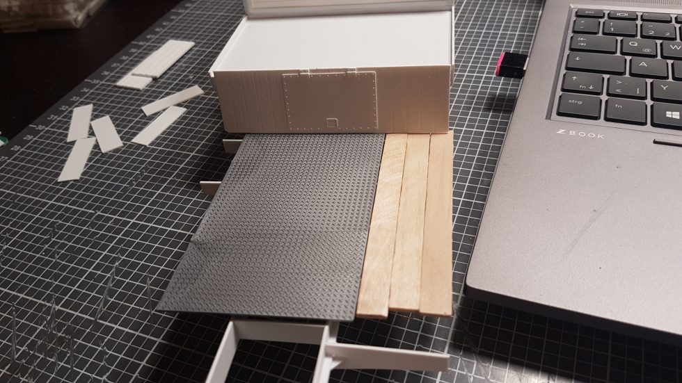

Beim Auflieger habe ich vorne an der Plattform die Seitenteile angebracht. Dazu habe ich aus der Mitte der Bausatzteile die nicht benötigte Länge heraus geschnitten und zusammen eingeklebt. Die zusammengesetzte Mitte wurde unter einem Polystreifen 0,25 x 2 mm versteckt:
Auf diesem Bild ist hinten noch die zuerst geplante Echtholzwand eingesetzt:
Die habe ich aber aus Gründen der Einheitlichkeit durch ein Bausatzteil ersetzt. Holzig wird es dann mit Farbe gemacht:

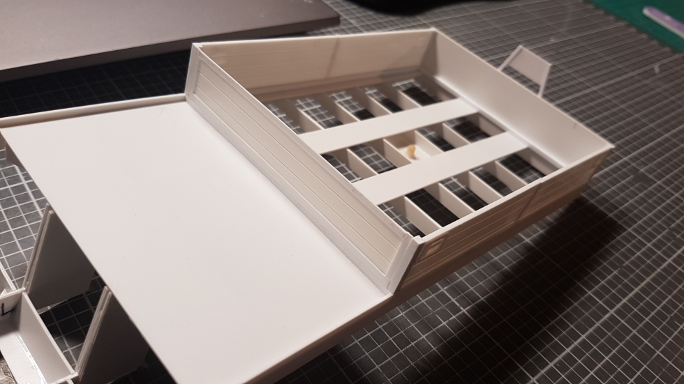

An der Ladefläche habe ich an Steuerbord die ersten Außen-Streben gesetzt:
Diese werden zum Rahmen hin wieder mit kleinen Dreiecken verstärkt (Dreiecke und Streben aus 1mm Poly-Sheet):
Auf die Streben sollen außen drei Reihen Holz, in der Mitte dann Riffelblech aus dem Bausatz. Das Teil zur vorderen Plattform hin kommt auch aus dem Bausatz. Hier gefällt mir die Klappe ganz gut, das kann man ruhig mitnehmen 8)

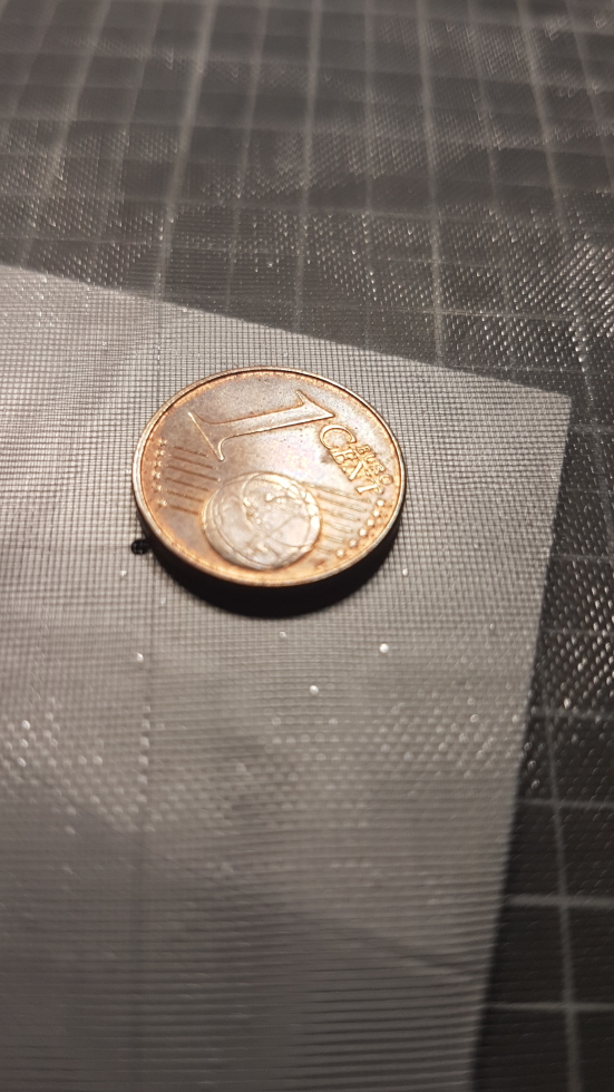

Beim Bagger kam mal wieder mein super-feines Netz zum Einsatz:
Dieses habe ich in die Lüftungsöffnungen geklebt:
Hier sieht man nochmal ganz gut wie fein das Netz ist:
Ich hoffe, ich kann es auch vernünftig lackieren. Mit Pinsel auf Zewa hab ich es schon hinbekommen (guggst du), ob es auch mit der Airbrush klappt? Wir werden es sehen :D

Gibt es zum Netz auch eine Bezugsquelle ? Ich habe sowas nur als Reststücke aus Bausätzen, und das ist nicht gerade viel. Brauch ich zwar nicht unbedingt Jetzt und Sofort, aber wenn ich sowas mal brauche wäre es schon gut im Lager zu haben.
249
Samstag, 14. Mai 2022, 11:04
Moin Moin,
Danke euch beiden :hand:
@Bernd: Eine Bezugsquelle habe ich nicht, meine Frau hat vor Jahren darin verpackt Wolle geschickt bekommen. Als ich sie gerade darauf angesprochen habe, konnte sie mir aber sagen, dass man das als "Organza-Stoff" bestellen kann. Ich hoffe, das hilft dir :nixweis:

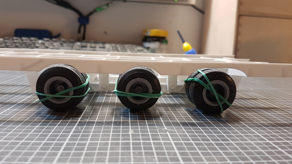

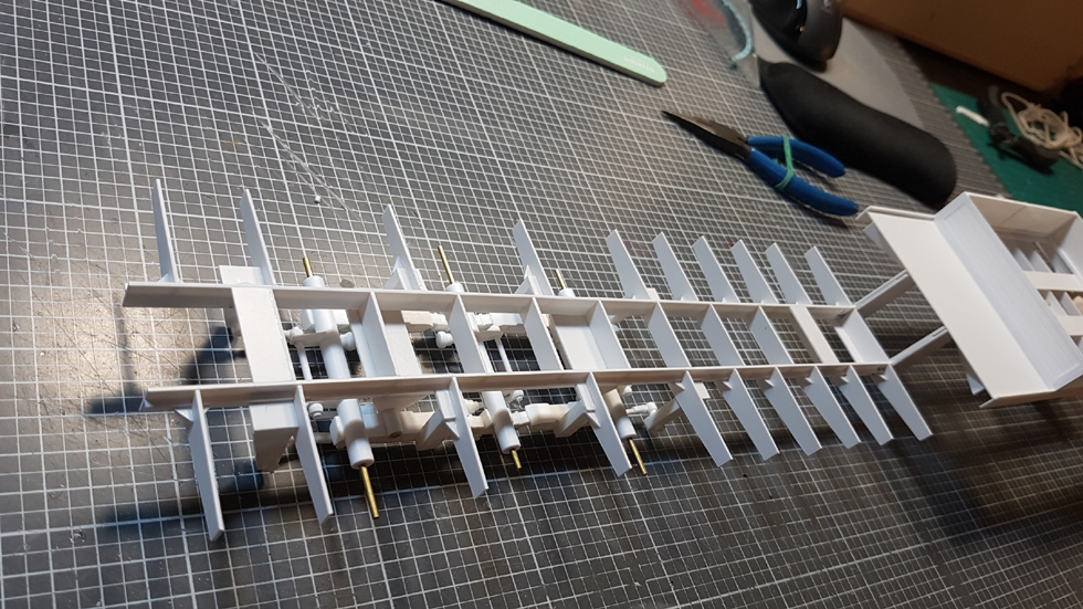

weiter ging es am Auflieger. Als Erstes habe ich die Streben an beiden Seiten komplettiert. Im Bereich der Achsen sind die Abstände etwas größer, macht aber nichts:
Die Seitenteile wurden zugeschnitten und die Aussparungen für die Räder vom Bausatzteil abgezeichnet und ausgeschnitten:
So kommen sie dann an den Auflieger:

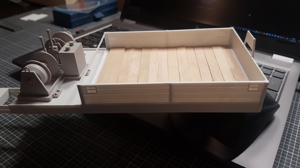

Ein Holzbett wird gelegt:
Und der Auflieger sanft gebettet:
Wozu? Um die Seitenteile mit dem richtigen Höhenversatz auf die Streben kleben zu können:
Auch die Räder passen prächtig mit den Ausschnitten:
Und dank des Holzbettes schließt oben alles bündig ab:
Die Hölzer werden später mit entsprechendem Versatz aufgeleimt. Vielleicht mache ich sie auch nur halb so breit und dafür dann sechs nebeneinander? Mal sehen :nixweis:
So wird es später mit dem Riffelblech aussehen:

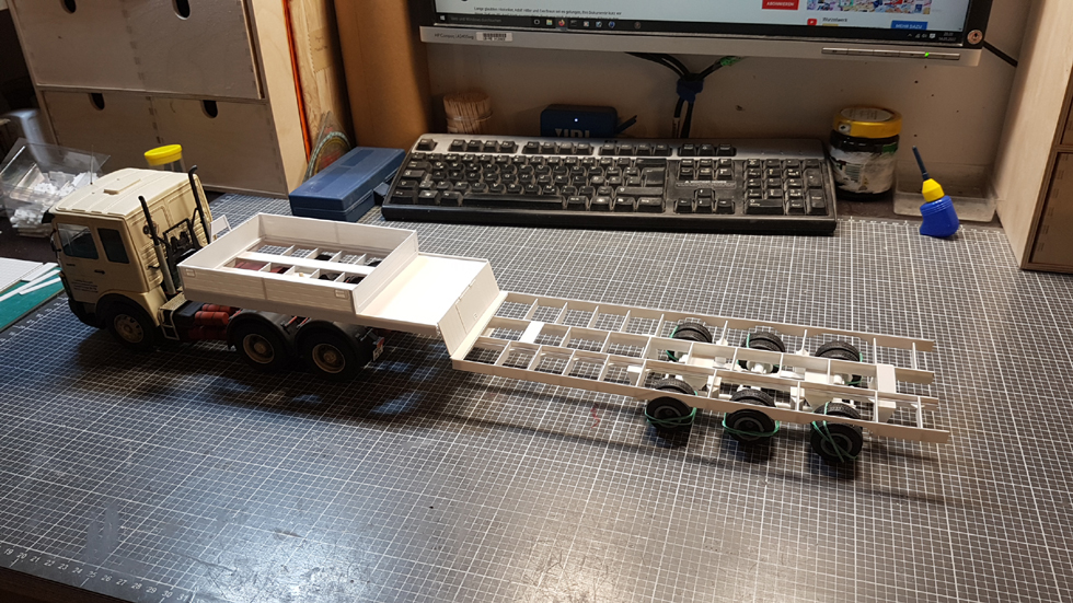

Und hier noch drei Ansichten mit Zugmaschine:
Als Nächstes kommen noch ein paar Anbauteile an den Auflieger, dann wird grundiert. Aber das zeige ich euch erst beim nächsten Mal.

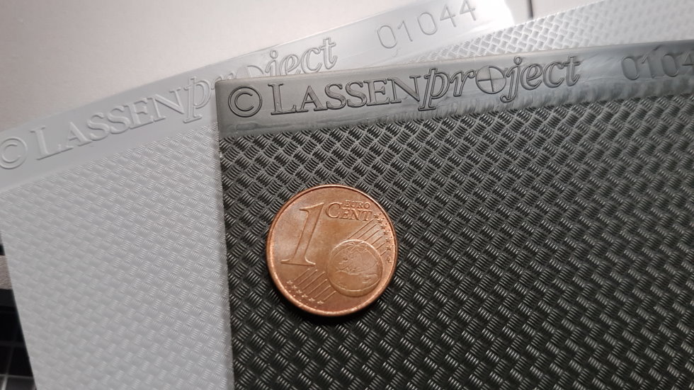

Hallo Ingo,
sehe auf dem Foto oben, dass Du als Riffelblech die einzehige Variante gewählt hast, die eher in den USA verwendet wird.
Hier in Europa, speziell in Deutschland werden drei, vier- oder fünfzehige Bleche verarbeitet, siehe Foto.
Ich habe noch welche aus meiner Zeit, als ich unter - Lassen project - eigene Produkte hergestellt hatte. Die Platten sind
15 x 21 cm groß und sind in 1:24 gefertigt. Hast Du Interesse?

Moin Klaus,
ich habe das einzehige Riffelblech aus dem Heavy-Duty-Bausatz.
Hast Du Interesse?
Auf jeden Fall :ok: . Sag mir, was Du dafür haben willst und wir werden uns sicherlich einig :five:

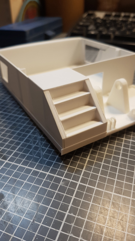

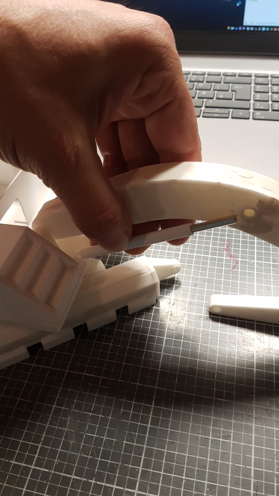

Heute ging es am Bagger weiter. Zunächst habe ich die untere Kante vom Oberwagen mit einem Streifen Poly verkleidet. Von einer 0,5er-Polyplatte einen 5mm Streifen abgeschnitten und rundum angeklebt:
Die schrägen Seitenwände an der Vorderseite wurden auf insgesamt 3mm gebracht:
Wozu? Na um die Treppe auf den Oberwagen zu tragen ;) Hier der Rohbau:
Geschliffen und gespachtelt:
Und wo ich schon beim Spachteln war, bekamen Ausleger und Arm auch gleich eine Schicht ab:
Das jetzt alles trocknen lassen, dann wird geschliffen ...

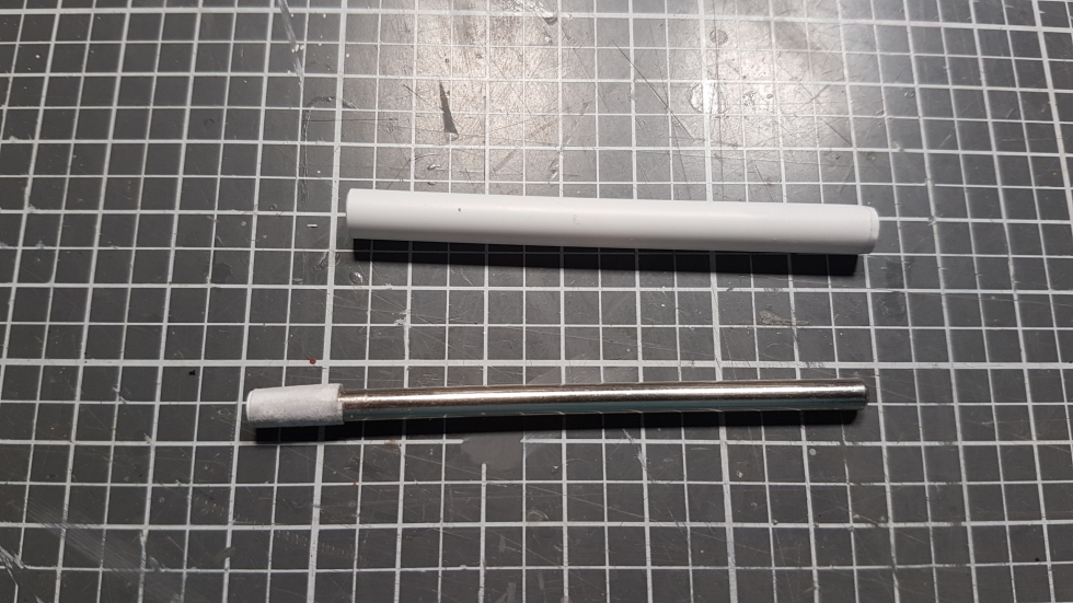

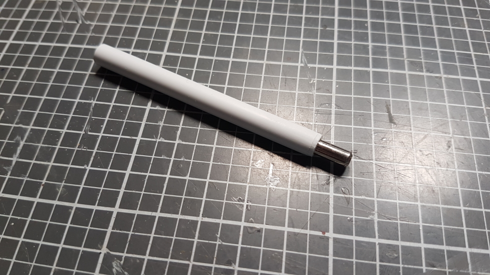

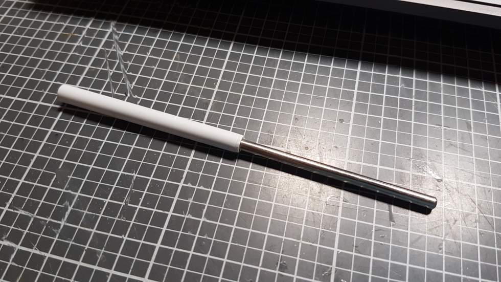

yap, gestern als ich von der Arbeit kam waren die Achsen geliefert. Also konnte ich gleich ein wenig damit experimentieren und sehen ob es alles so klappt wie gedacht.
Nach der Methode, die Alex hier beschrieben hat (an dieser Stelle nochmal Danke für den Tipp :hand: ), habe ich den Kolben gebaut. Die Fischertechnik-Achse einfach auf die richtige Länge absägen und mit Sekundenkleber einen 1cm breiten Papierstreifen drumherum kleben. Als Zylinder dient ein 6,3mm Evergreen-Rohr:
Ineinander gesteckt sieht das dann so aus:
Voll eingezogen:
Und ausgefahren:
Hier nochmal die beiden Enden. An diesem Probestück habe ich mir nicht besonders viel Mühe am Endstück gegeben. Einfach in ein Stück Poly ein 4mm-Loch gebohrt, aufgeklebt und "Quick 'n Dirty" an den Zylinder angepasst:
Und hier soll einer der Hydraulik-Zylinder später zum Einsatz kommen:
Fazit: Mit den Fischertechnik-Achsen, Evergreen-Rohr, Papier und ein bisschen Sekundenkleber lassen sich problemlos die Hydraulik-Zylinder bauen. Durch die Methode von Alex kann der Durchmesser des Kolbens exakt an das Rohr angepasst werden. So ist die Hydraulik beweglich, aber auch fest genug, damit der Bagger in einer Position stehen bleibt. Hoffe ich :D

Und dann möchte ich noch ein FETTES DANKE an Klaus senden :hand: . Von Ihm habe ich heute Post erhalten. Zum einen das sehr fein detaillierte Riffelblech, das er mir hier angeboten hat:
Ebenfalls im Paket von Klaus noch diverse Decal-Bögen und selbstklebende Chromfolie. Aus den roten werde ich auf jeden Fall ein paar Warn- bzw. Signalstreifen an das Heck vom Bagger machen:
Und hier nochmal ein Vergleichsbild vom Bausatz-Riffelblech gegen das von Klaus. Ein Unterschied wie Tag und Nacht :ok:

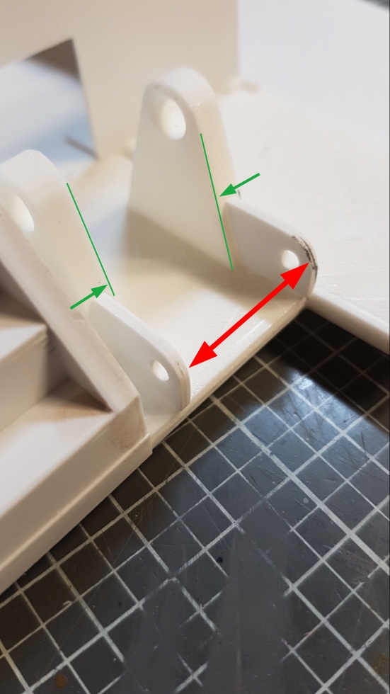

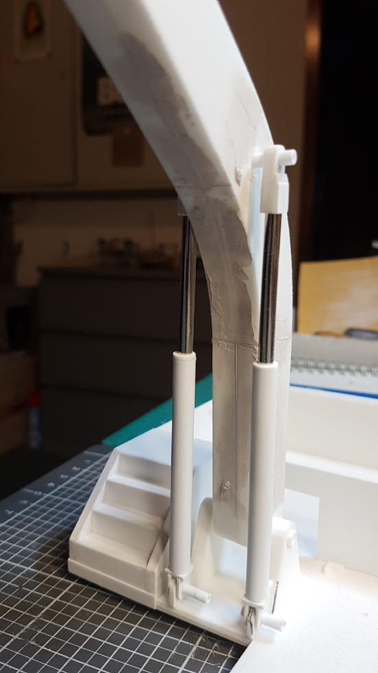

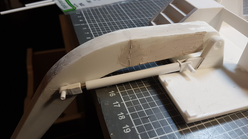

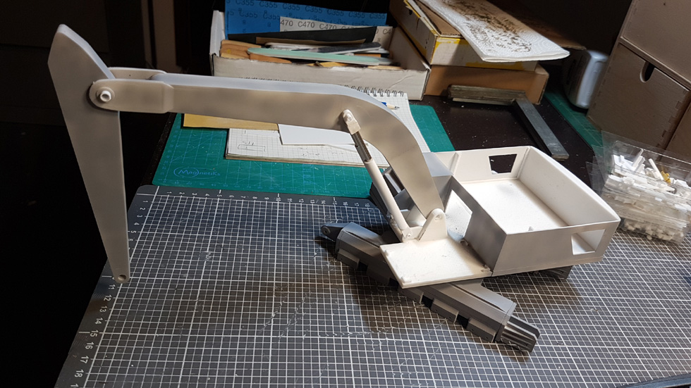

Es hat mir keine Ruhe gelassen, ich wollte die Hydraulik für den Arm zumindest im Rohbau fertig haben. Hier das Endstück am Fuß des Zylinders. Rechts ein Rohling, links ein Halberzeugnis. Das Endstück besteht jeweils aus einem 1mm Poly-Quadrat und eingelassen ein Poly-Rohr, welches genau in den Zylinder passt. Die Unterseite wurde mit 0,3mm Poly verschlossen:

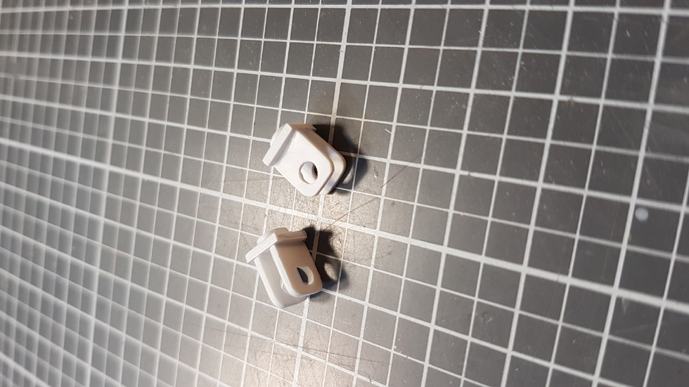

Daran kamen die beiden Lager für die Mechanik, ebenfalls 1mm Poly:
Die Gegenstücke am Oberwagen musste ich neu machen. Die gedruckten Teile habe ich abgeschnitten. Warum? Durch den Bau der Treppe kam ich mit der Rundfeile nicht mehr heran, um die Bohrung auf Maß zu bringen :bang::bang: Also Neubau. Obwohl schon angeklebt, habe ich sie nach der folgenden Stellprobe wieder abgemacht. Der Abstand war zu groß (roter Pfeil) :motz: Ich setze sie neu an die grüne Kante.
Hier eine Nahaufnahme des Fußstücks samt Halterung:
Und dann der große Moment. Hält der Arm und wie sieht es aus? Seht selbst:
Und dann beide Zylinder provisorisch montiert:
Damit kann ich leben 8) ganz gut sogar 8) 8) .
Als Nächstes kommt jetzt der Feinschliff der Teile, nochmal spachteln und schleifen und dann geht es an den Arm, oder an eine erste Lackschicht. Mal sehen. Aber wie immer gilt: davon erzähle ich euch erst beim nächsten Mal...

ich habe die Halterungen für die Fußenden wie angekündigt weiter nach innen gesetzt und in dem Zuge auch gleich neue Bodenstücke gefertigt. Jetzt sitzen beide Zylinder parallel:
