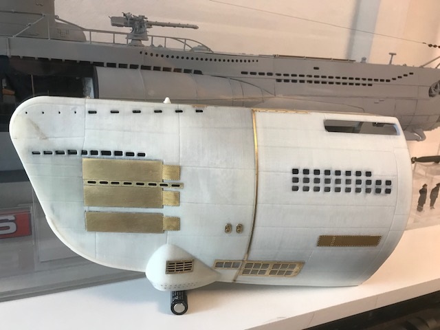

244
Dienstag, 7. September 2021, 10:23
Gustav, ich hoffe auch, dass Ingo einen Weg finden wird.
Solange mache ich eben hier einen auf Alleinunterhalter und kann heute nun
vom Zusammenbau der mittleren Rumpfeinheit berichten.
Zuerst wurde Sektion E an Sektion F geschraubt.
Danach erfolgte von der anderen Seite der Anschluss von Sektion G.
Zur besseren Präsentation habe ich gleich die gedruckten Ständerteile verwendet.
Hier nun noch zum Abschluss ein Bild der bisher fertiggestellten vorderen und mittleren
Rumpfteile.
Diese werden später über Steckverbindungen miteinander verbunden.
Aber so weit sind wir noch nicht.

248
Dienstag, 7. September 2021, 17:38
Moin Ray,
deine mittlere Rumpfeinheit sieht großartig aus, einfach toll :ok: Das Bild mit den beiden fertigen Segmenten macht echt was her :love:

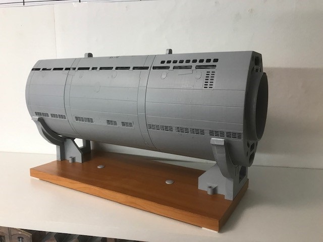

Donnerstag, 9. September 2021, 11:03
na dann lassen wir uns mal überraschen Ingo.
Du wirst die Unterschiede ja bestimmt in Deiner Dir eigenen Art hier übersichtlich
und anschaulich präsentieren.
Da bei mir die nächste Sektion noch im Druck ist, und mir die letzten Bilder von
dem aufgeständerten Mittelteil ganz gut gefallen haben, habe ich beschlossen,
die gedruckten Ständerteile dauerhaft als Auflager für mein Boot zu verwenden.
Bieten sie doch einen sicheren Stand für das recht große Modell.
Allerdings habe ich hier noch eine kleine Modifikation vorgenommen.
Die Stützkonstruktion unter dem vorderen Auflagerschenkel musste weichen,
um dem ganzen Konstrukt etwas an Massigkeit zu nehmen.
Als Grundbrett musste eine Schubladenverkleidung eines Sperrmüllmöbels herhalten.
Die Grifflöcher wurden mit grau lackierten Möbelstopfen verschlossen.
(Ach ja, man fühlt sich fast wieder wie in alten Zeiten)
Es gibt bestimmt bessere Alternativen, aber irgendwie passt es doch ganz gut zum Boot.
Nun ja, endgültig gerichtet wird am Schluss.
Jetzt habe ich noch die Verbindungsbolzen für die Steckmontage der angrenzenden
Bug –und Heckbaugruppen eingeschraubt.
Damit ist das Mittelteil fertig und wartet nur noch auf seinen Turm.

260
Donnerstag, 9. September 2021, 11:27
Hallo Ray :wink:
Sowohl Baufortschritte, als auch der Ständer wissen zu gefallen - sicher gibt es edlere Möglichkeiten eines Ständers, aber ich finde ihn zweckmäßig und durchaus passend
LG Martin
261
Donnerstag, 9. September 2021, 19:08
Moin Ray,
Die Verkleinerung des Ständers macht durchaus Sinn, so sieht es deutlich besser aus :ok:

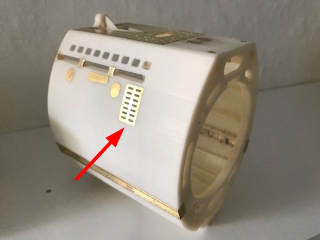

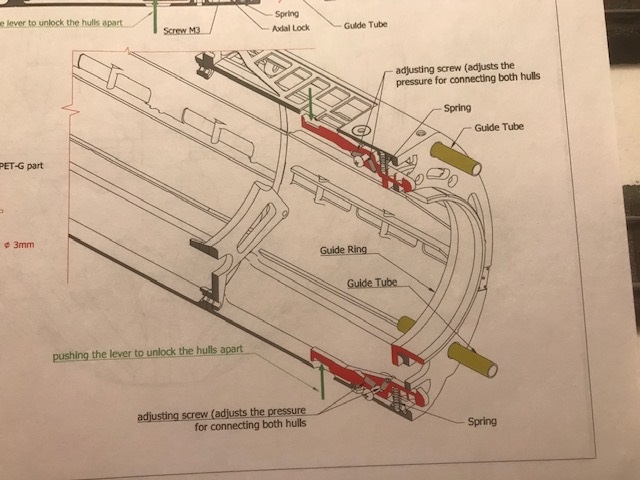

Sektion E und H haben im Kiel Löcher, weißt du wofür die sind? E sitzt bei dir auf dem Ständer sowie Sektion G, aber H würde erst weiter achtern kommen?
Ich habe jetzt mal die einzelnen STL-Dateien grob miteinander verglichen und folgende Unterschiede festgestellt. An Sektion E ist eine Aussparung für ein Ätzteil bei U2540 (im Bild hell) größer:
Hier die entsprechende Sektion bei Ray, bereits mit Ätzteilen bestückt:
Am Turm hat U2540 (hell) deutlich mehr Flutschlitze als U2511:
Das deckt sich mit einer Schautafel aus "Vom Original zum Modell - Uboottyp XXI" ISBN 3-7637-6000-8 Seite 22:

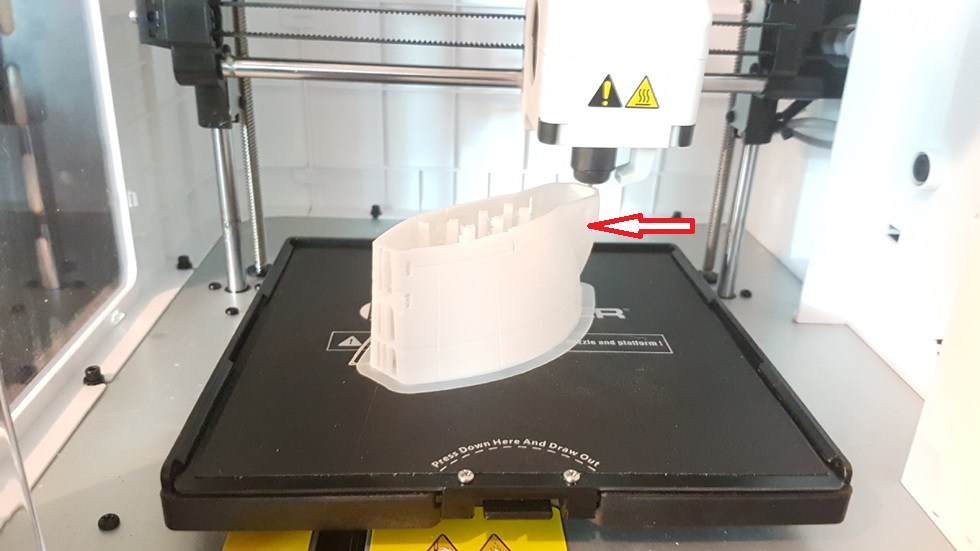

Und hier der aktuelle Druckstand:
Unerklärlich ist mir dieser Absatz im Druckbild:
Leider ein wenig schwer zu fotografieren und darum schwer zu erkennen. Es ist eine Einkerbung, ca. 1mm breit, die vom Oberdeck bis zum Kiel geht. Aber nur an Steuerbord, Backbord ist alles ok. Wirklich tragisch ist es jetzt nicht, das kann man spachteln, aber woher das kommt würde mich schon interessieren :nixweis:
262
Donnerstag, 9. September 2021, 19:47
Sieht ja schon gut aus und Warping sehe ich auch keins mehr. Die Rille könnte mechanische Gründe haben. Vielleicht könntest Du danach Mal einen einfachen Körper drucken, der etwas höher ist, als die Rille und ein Fläche in etwa gleicher Laufrichtung hat. Wäre doch gelacht, wenn wir die Ursache nicht raus kriegen.
Edith meint, es könnte auch ein Fehler in der STL Datei oder dem gcode sein. Einfach Mal die STL in den 3D Builder von Windows importieren und gucken, ob er was zum Reparieren findet. Und den gcode Mal auf der Seite gcode.ws angucken, ob die Rille dort vorhanden ist

263
Donnerstag, 9. September 2021, 20:56
Hallo Ingo,
die erhöhte Zahl der Flutschlitze am Turm kann nur daher rühren die Luft die sich im Zwischenraum des Turms Drückhülle und der Außenhülle befindet schneller beim Tauchen herauszudrücken.

264
Donnerstag, 9. September 2021, 21:04
Hallo Ingo,
über Olaf`s Aussagen kann ich nicht mitreden. (da hat er die absolute Sachkompetenz).
Welches Bauteil druckst Du hier eigentlich? B oder C?
Bei mir besitzen beide Sektionen nicht diese Ausstülpung (Pfeil).
Die steuerborseitige Rille gibt es jedenfalls bei mir auch nicht.
Die Löcher im Kiel sind die Betätigungsöffnungen zur Entriegelung der vorderen und hinteren
Rumpfdrittel. Dieses werden relevant, wenn Du ein tauchfähiges Modell bauen willst und an
die "Innereien" ran musst. (Quelle Zeichnungen: rcsubs)

@Ray:
Das ist Sektion A. Die von dir markierte Ausstülpung ist das Balkon-Gerät. Beim Druck steht die Sektion bei mir auf der Schnittstelle zu Sektion B.
Betätigungsöffnung... da sieht man mal wieder wie sauber konstruiert dieses Modell ist. An sowas habe ich gar nicht gedacht, habe aber auch noch nicht die Pläne von Otto geschickt bekommen.
Bei meinen STL-Dateien ist auch kein Ständer dabei. Da werde ich mir dann etwas einfallen lassen ...

Ich habe auch wieder etwas Hand angelegt und Sektion H mit Ätzteilen ausgerüstet.
Immer wieder das Gleiche, immer wieder Spaß und Freude.
