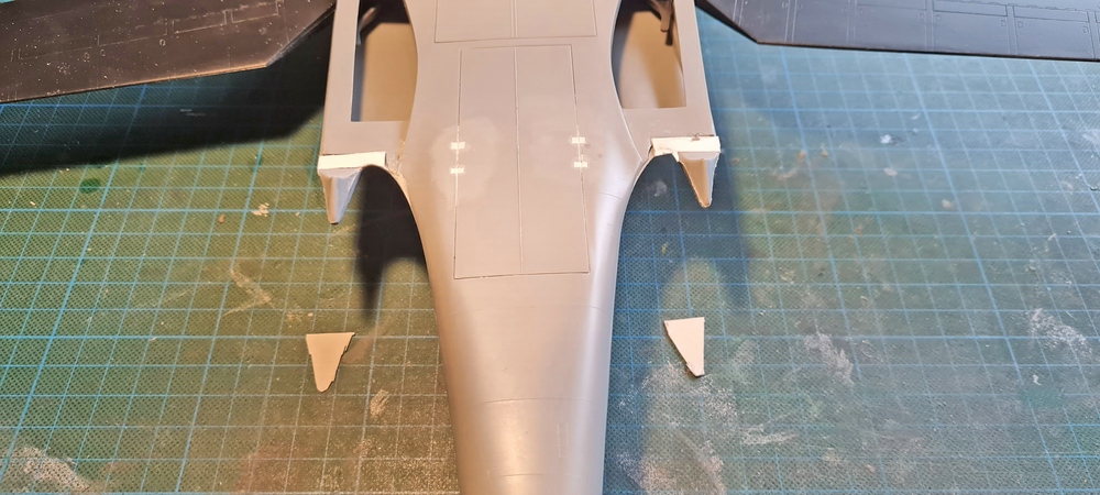

Ja und dann ist dir da noch etwas Aufgefallen, Gustav, das mich nun durchaus auch mal in Verlegenheit bringt, aber eben nur fast.
Denn an diese Nippel kommen nicht die Gondeln, oder die Triebwerke dran, sondern hier gibt es noch zwei Teile, die diesen Bereich abdecken, aber leider auch nicht komplett. Hier mal die Teile im Bauplan gesehen.
Und so sehen die Teile dann aus, eines war schon abgefallen und lag lose im Beutel, wahrscheinlich hatte ich deswegen den Teilen, zunächst keine Bedeutung beigemessen. :nixweis:
Aber ich werde sie natürlich, nach dem Schleifen noch mit verbauen, ist ja klar und vielen dank, für diesen Hinweis Gustav :five: , sonst hätte ich da wohl mal was Vergessen. :bang: :grins:

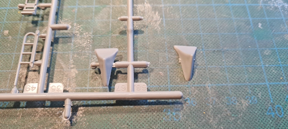

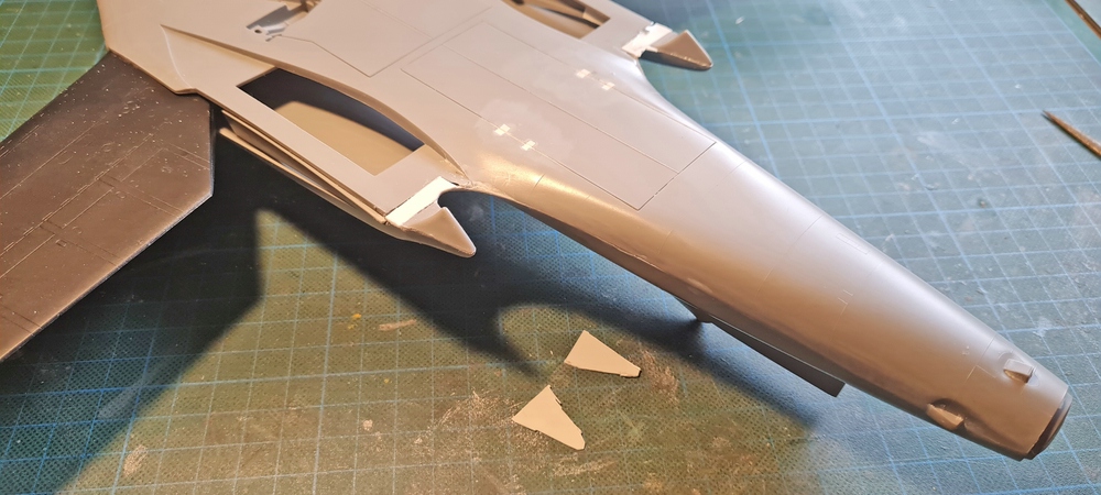

Gut, nun aber weiter mit dem „Lanzenreiter“. Bevor mich gestern, der Hinweis, von Gustav, noch mal ins grübeln brachte, war ich ja schon weiter, mit den Vorbereitungen diesen Bereich, hinten ab zudecken. Hier mal das Bild ohne Klammern.
Und auch grob zugeschnitten wurde es noch.
Dann aber kam der Hinweis und ich habe die Teile, welcher hier her gehören auch gefunden. Diese wurden nun an ihre Plätzen angezeichnet und das Sheet bis dahin wieder entfernt und diese Abschlussstücke wurden auch gleich eingeklebt.
Also nochmalls meinen Dank, an dich Gustav :five: und zumindest diese B-1B, hast du vor Schaden und unbill gerettet. :hand:

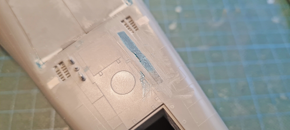

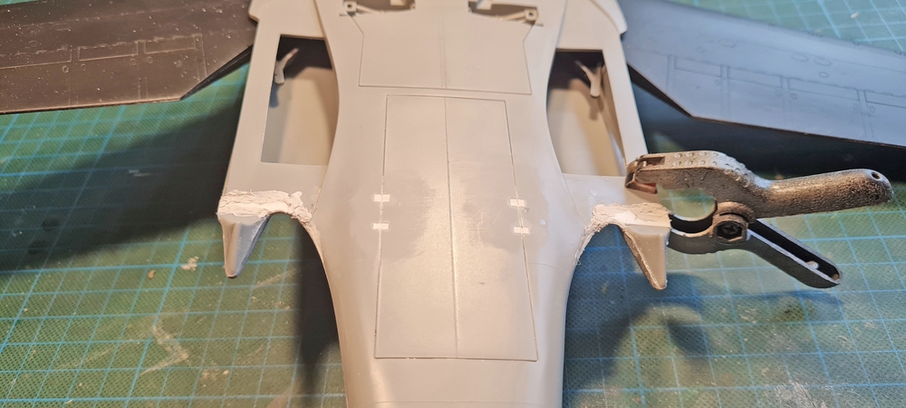

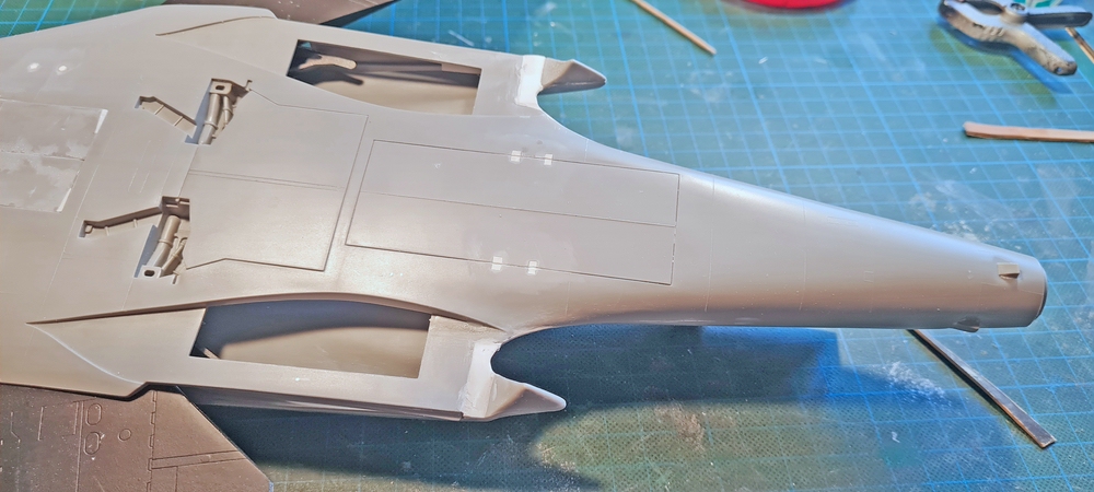

Nach einem ersten Verschleifen, wurde nun erst noch alles verspachtelt und wird dann heute weiter bearbeitet.

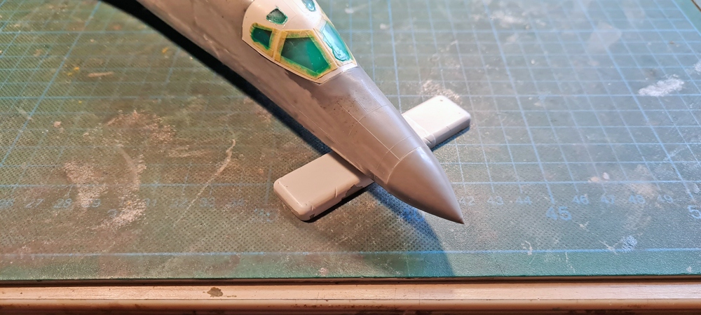

Aber Schluss war damit gestern noch nicht, es gibt ja noch diese zweite Baustelle vorne, hier wurde nun auch zuerst geschliffen.
Anschließend kam auch hier noch eine Schicht Spachtelmasse hinzu, und soll heute auch mit geschliffen werden.
Also jede Menge Schleifarbeit, die es über das Wochenende, zu bewältigen gibt, aber das wird schon, nur mit der eigentlich geplanten Lackierung, daraus wird nun noch nichts. :heul:

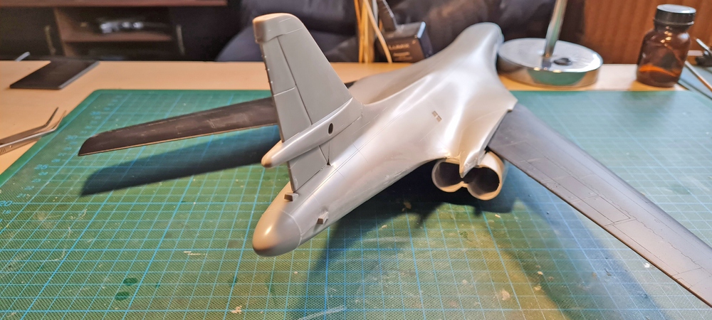

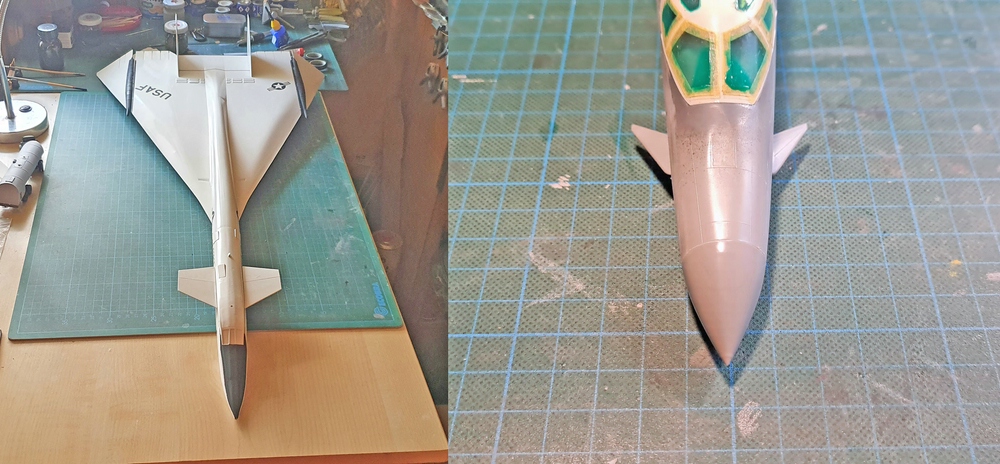

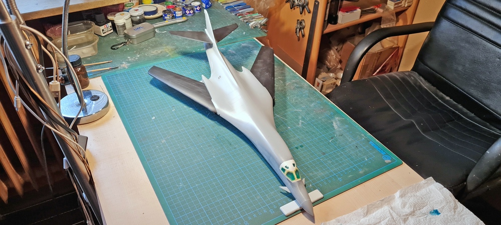

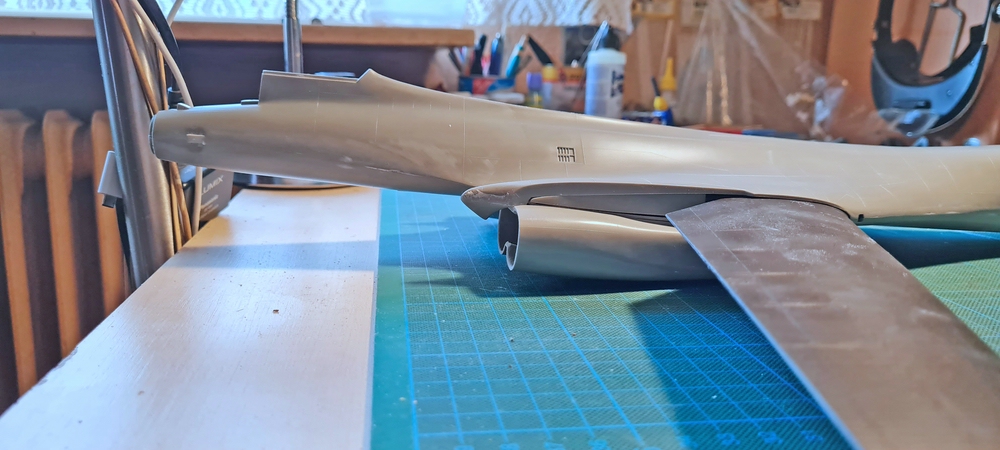

Nun aber wieder weiter, schleifen war ja angesagt. :cracy: Zuerst wieder hinten und die übliche Prozedur, 600ter dann 1000der, usw. usw.
Dann das gleiche noch mal vorne, an dem nun nicht mehr vorhandenen Teil.

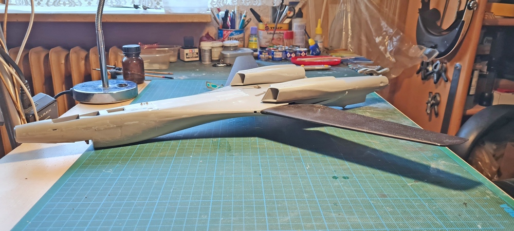

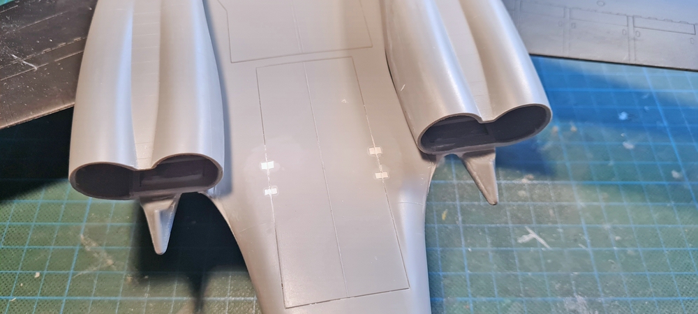

Als nächstes wurden nun erst mal die Gondeln eingepasst und in mir wahr es mal wieder soweit, das sich eine Erkenntnis, breit gemacht hat.
Du hast mal wieder mehr gemacht, als notwendig :cracy: , aber egal :grins: nun wurden die Gondeln eingeklebt.

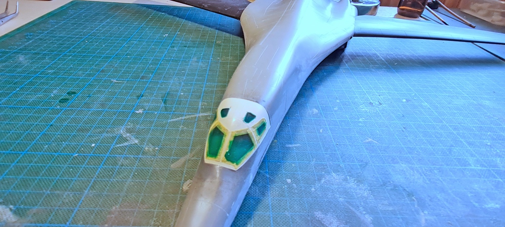

Danach war dann die Kanzelhaube, an der Reihe, auch sie wurde nun eingebaut.

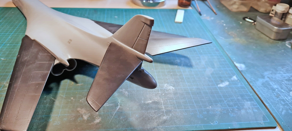

Als nächstes, dann das Seitenleitwerk, hier musste noch an einigen Stellen etwas nachgearbeitet werden, damit es korrekt auf der Halterung sitzt. Dann noch die Abschlusskuppel anbringen.

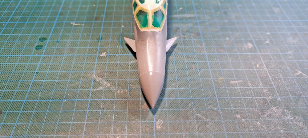

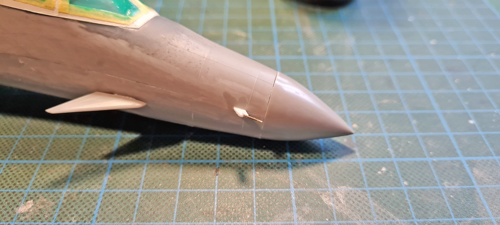

Nun war die Nase an der Reihe, die ich gar nicht mal so schlecht finde und deshalb auf ein anderes Teil, aus dem Aftermarket, verzichtet habe, auch wenn das so manch ein Purist anders sehen dürfte.
Nun noch mal zurück zum Leitwerk, nach dem das fest war kamen noch die beiden Höhenleitwerke dazu, sie können ganz ohne Kleber, einfach eingesteckt werden.
Die Teile verriegeln dann mit einander, etwas Kraft war aber schon nötig, dafür lassen sie sich aber immer noch bewegen, obwohl ich das nicht für so wichtig halte.
Und nun in Bewegung erst mal nach unten und dann nach oben.

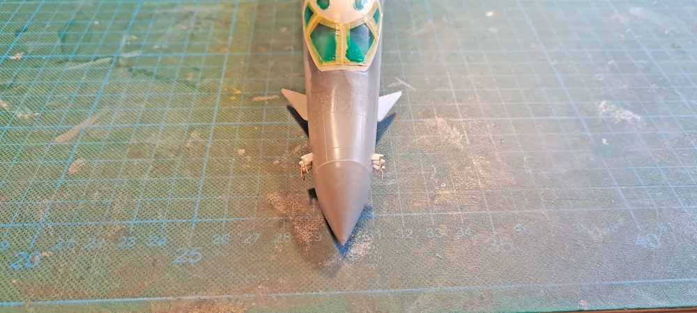

Dann wurden die beiden Vorflügel, die Canards angebracht, die hier aber nicht so groß sind wie bei anderen Flugzeugen, die nur über Deltaflügel verfügen, hier hat die variable Flügelgeometrie einiges dazu beigetragen, das man sie kleiner halten konnte. Gerade wenn man das mal im Vergleich mit der XB-70 sieht, ein Vergleichsbild werde ich später auch mal machen.
Ein paar Kleinteile fehlen zwar noch, aber nun konnte es schon mal zum waschen gehen, aber vorher habe ich noch zwei Bilder in der Gesamtansicht gemacht, nein das ist noch keine Stellprobe. :abhau:
Somit steht nun der Lackierung, eigentlich nichts mehr im Weg. Also mal sehen wie weit ich damit dann noch komme.
Bis zum nächsten mal dann wieder,

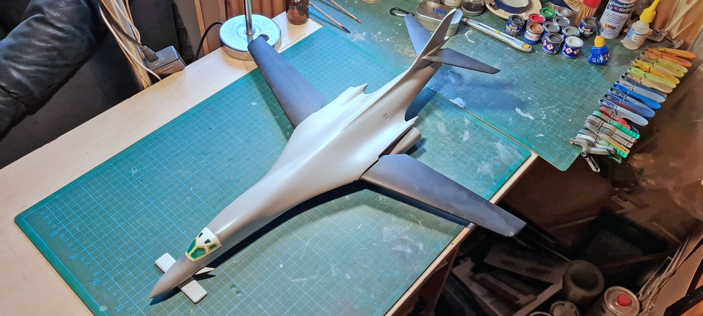

Wohl wahr, wohl wahr, Dietmar, da werde ich jetzt auch nichts mehr riskieren auch ein Grund warum ich mir gestern, einfach mal einen Ruhetag verordnet habe. ^^
Aber gewaschen ist der Vogel schon mal. :grins:
Aber es dauert auch bis er getrocknet ist, so habe ich das dann einfach auf meinem Arbeitsplatz in ruhe trocknen lassen.
So und nun muss ich mal sehen wie es weiter geht, denn für die Räder muss ich diesmal, auch die Masken selber schneiden und zum Glück sind die Räder nicht ganz so klein, wie bei einigen anderen, meiner Bomber. :grins:

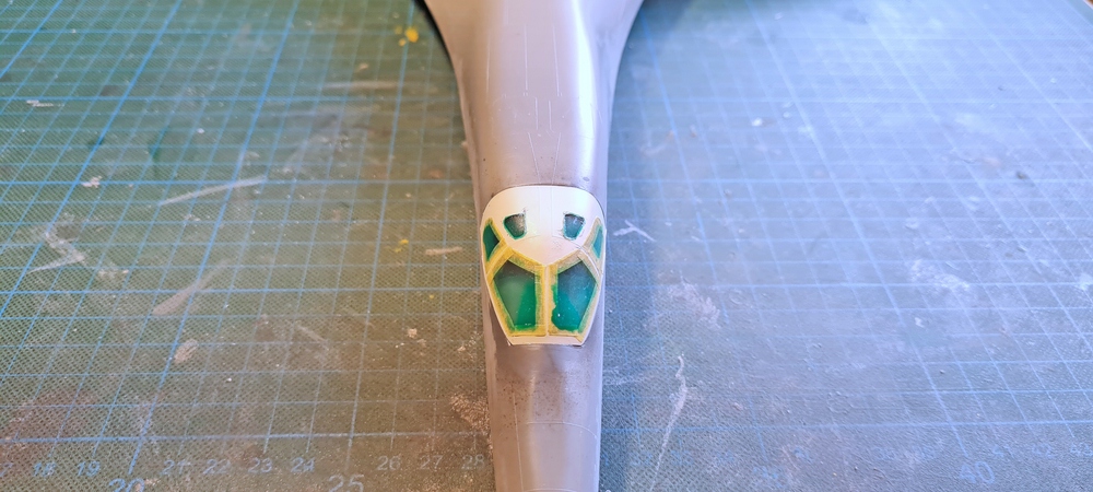

Kann es sein, dass an der Kanzel-Abklebung noch vorne links eine Ecke des Maskierbandes abgeschnitten werden muss?
Thorsten
261
Montag, 22. März 2021, 11:20
Moin Thorsten,
Du sagst es, absolut scharfe Augen :ok: und vielen Dank für deinen Hinweis, :five: :five:
ich hätte das wohl übersehen. :bang:
Das werde ich jetzt gleich mal machen, sonst vergesse ich das wieder. :grins:

Sieht man auf dem nächsten Bild, auch wenn ich hier eigentlich nur die Größenunterschiede der Canards Vorflügel zwischen der XB-70 und der B-1B zeigen wollte.
Danke Patrick, stimmt, ich freue mich auch über jeden kleinen Fortschritt, der mich dem Ziel, der Fertigstellung, näher bringt. :)
Das sieht schneller aus, als es wirklich ist Tim, aber die Lackierung wird erst in den nächsten Tagen, in Angriff genommen, noch gibt es anderes zu tun.
So wie die Pitotrohre, die ich gestern schon mal angebracht habe, angefangen, mit einem in der Mitte.
Dann kamen die anderen dran, aber oh Schreck, hier werde ich wohl noch mal was ändern müssen.
Die Rohre selber sind nicht gerade, bzw. in der richtigen Position, ich denke aber das es kein großes Problem ist, die Rohre noch mal neu anzubringen.

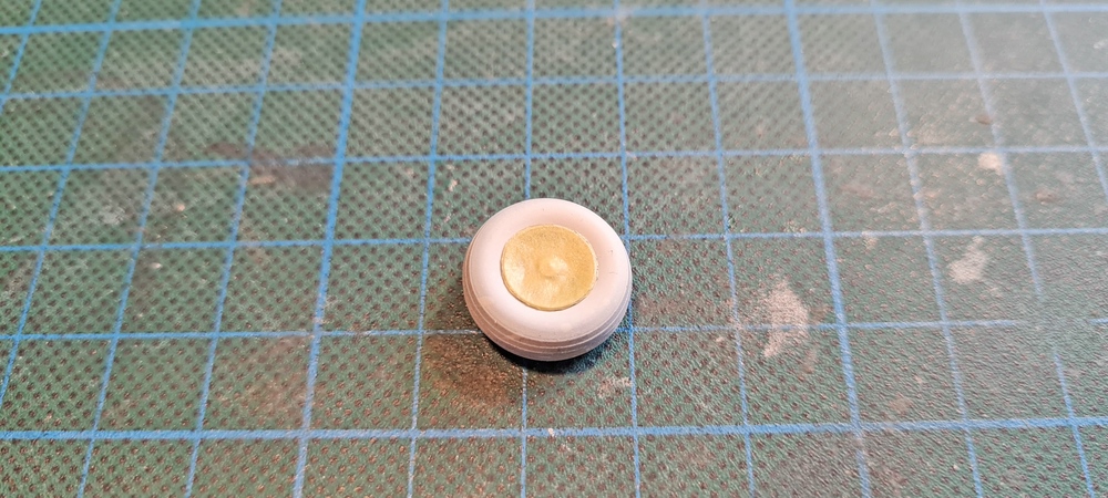

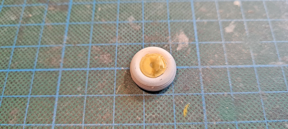

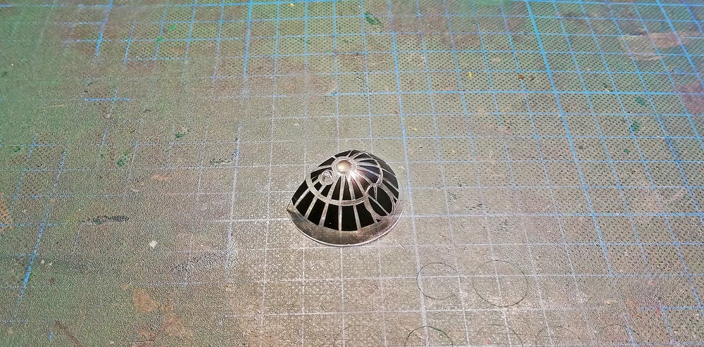

Als nächstes sind, waren nun die Räder dran. Da ich ja keine Masken gekauft habe, auch weil da keine Masken für die Räder dabei waren, was ich mir angesehen hatte, hieß es nun, selber machen.
Dazu habe ich mir erst ein paar Quadrate, 1,5cm x 1,5cm, zugeschnitten.
So ein Quadrat, wird nun auf eine Seite, eines Rades aufgelegt und erst mal angedrückt, dann mit Hilfe eines zugeschliffenen Kaffeerührstäbchens fest in die Konturen gedrückt.
Nun kann man mit einer frischen Skalpellklinge, entlang der Konturen, das Äußere abschneiden, so das nur die Maske übrig bleibt.
Das Gleiche dann für die Innenseite des Rades.
Jetzt muss man das nur noch so oft machen, wie Räder vorhanden sind, in meinem Fall sind es 10 Räder, also 20x machen.
Nur zum lackieren war es mir dann gestern schon zu spät, da geht es dann heute mit weiter.

Die Masken sind sehr schön geworden aber währe ,ist , es nicht einfacher erst die Felgen zu lackieren die dann abzukleben und dann die Reifen zu machen ?
oder sind die Felgen schon lackiert und ich habe das nicht mitbekommen :huh:
Heiko
268
Dienstag, 23. März 2021, 09:23
Spitzendetails an der Spitze.
Das ist Spitze!!! :thumbsup:
269
Dienstag, 23. März 2021, 10:24
Danke Ingo,
aber eben auch nur manchmal, je kleiner das wird umso schwieriger, aber auch die Konturen müssen stimmen, damit das mit dem Selbermachen auch geht. Ich erinnere da nur an die beiden Kanzeln, für die B-36, fast drei Tage hatte ich dafür gebraucht. Ich denke du wirst dich noch daran erinnern können, aber trotzdem noch mal drei Bilder.
Und es ist auf jeden Fall aufwendiger, als fertige Masken zu nehmen, weil da hat sich schon mal ein anderer, einen Kopf drum gemacht. :lol:
Danke Heiko, ja klar ist es das, aber hier ist mir wohl etwas Untergegangen, denn ich hatte es gar nicht gezeigt, das ich die Räder, sowie die Fahrgestelle schon weiß lackiert hatte, nur die Alulackierung von allem ist da. :nixweis:
Da muss mir was Dazwischen gekommen sein, ich habe keine Bilder vom weiß lackiertem Fahrgestell und den Rädern. :bang:
Das könnten die Düsen gewesen sein, denn wenn ich mich richtig erinnere sind die gekommen, an diesem Tag. :abhau:
Aber gut, das mit dem Fahrgestell, hohle ich beim nächsten mal nach, das mit den Rädern geht aber nicht mehr.
Also ich bitte vielmals um Entschuldigung, das mir das Passiert ist. :heul: :heul: :heul:
Danke Ray, aber das ist krumm und schief, das kann ich einfach so nicht lassen. :lol:
Nun aber schon mal die fertig lackierten Räder, aber noch mit den Masken.
Das muss jetzt erst noch trocknen, bevor die Masken runter können, aber das kommt dann Morgen, in dem Teil wo es mit den Fahrgestellen weiter geht.
