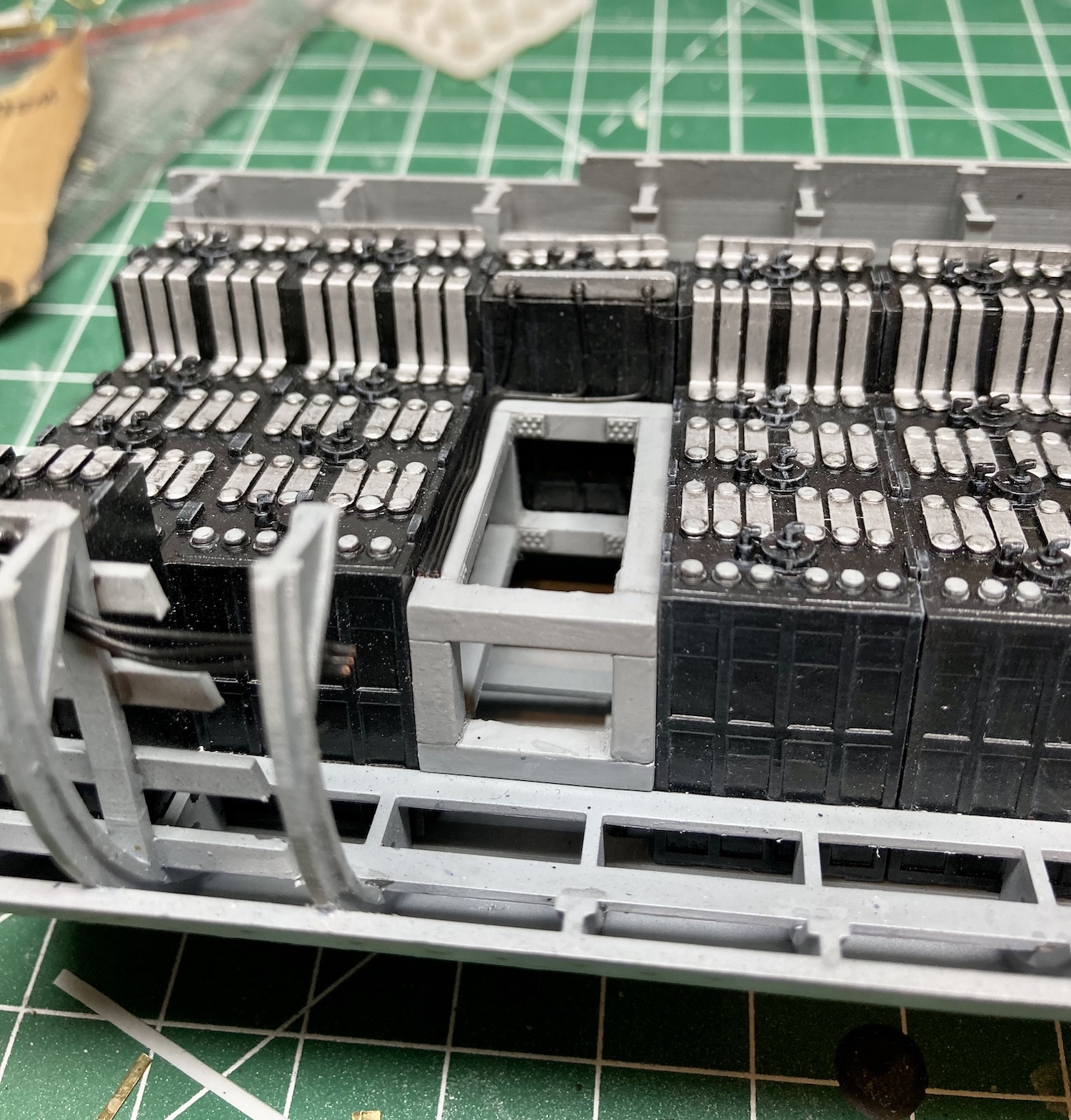

Samstag, 5. Februar 2022, 16:44

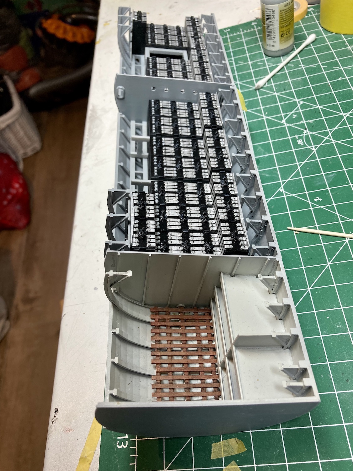

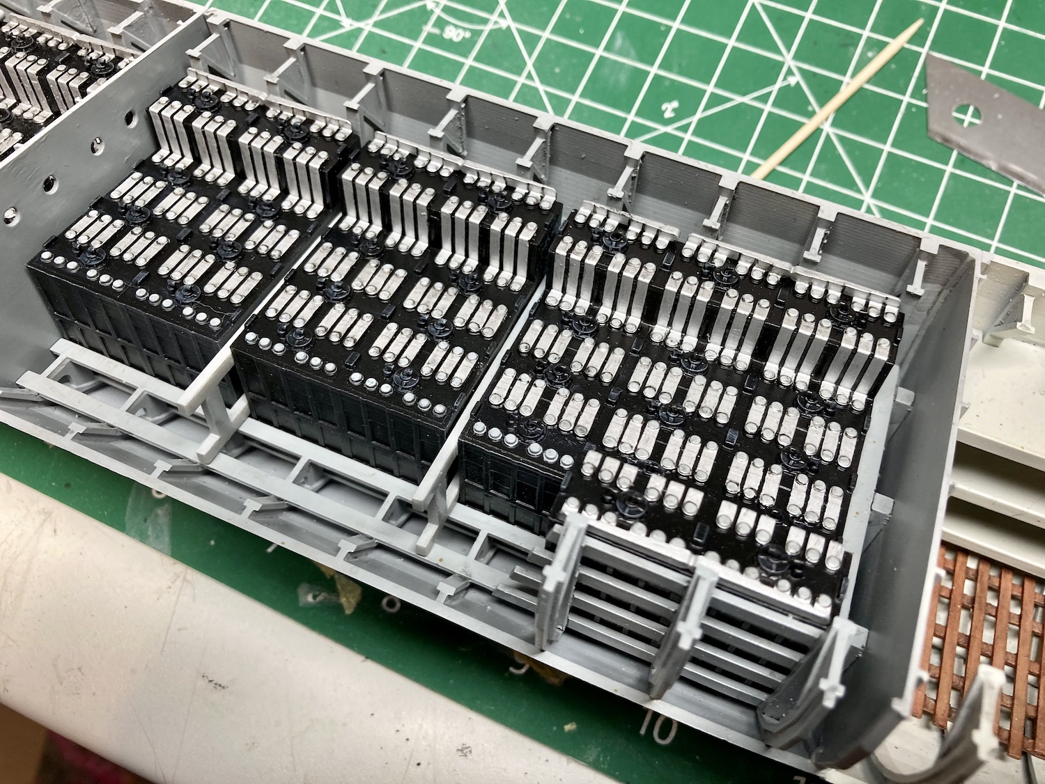

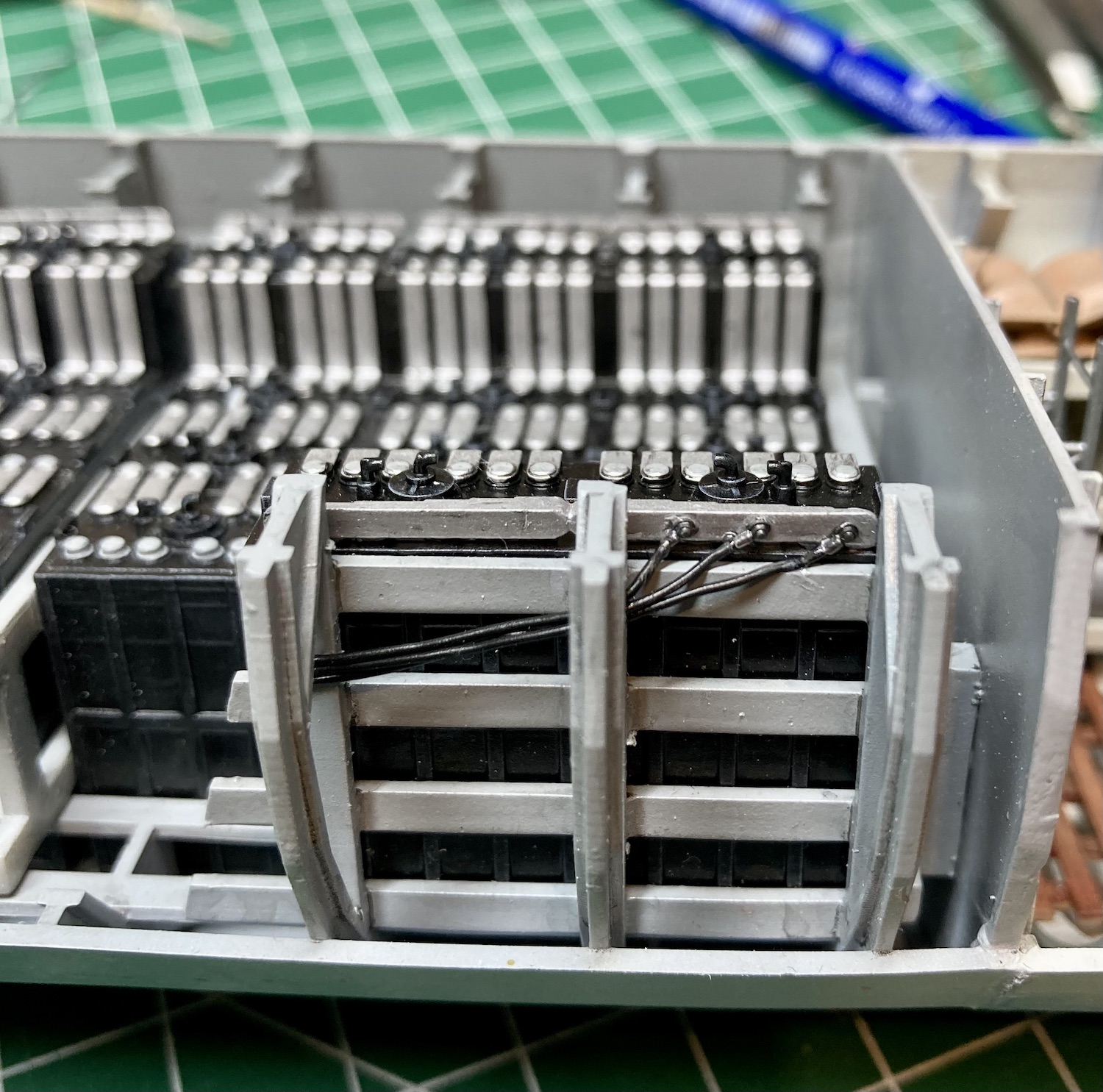

So, der monotonste Teil dieses Baus ist wohl getan....die Batterien sind bemalt und am Platz. Al nächstes gibts dann ein paar Kabel und die Belüftungsverrohrung.
243
Samstag, 5. Februar 2022, 17:39
Das Ergebnis entschädigt für die Monotonie ... :love:

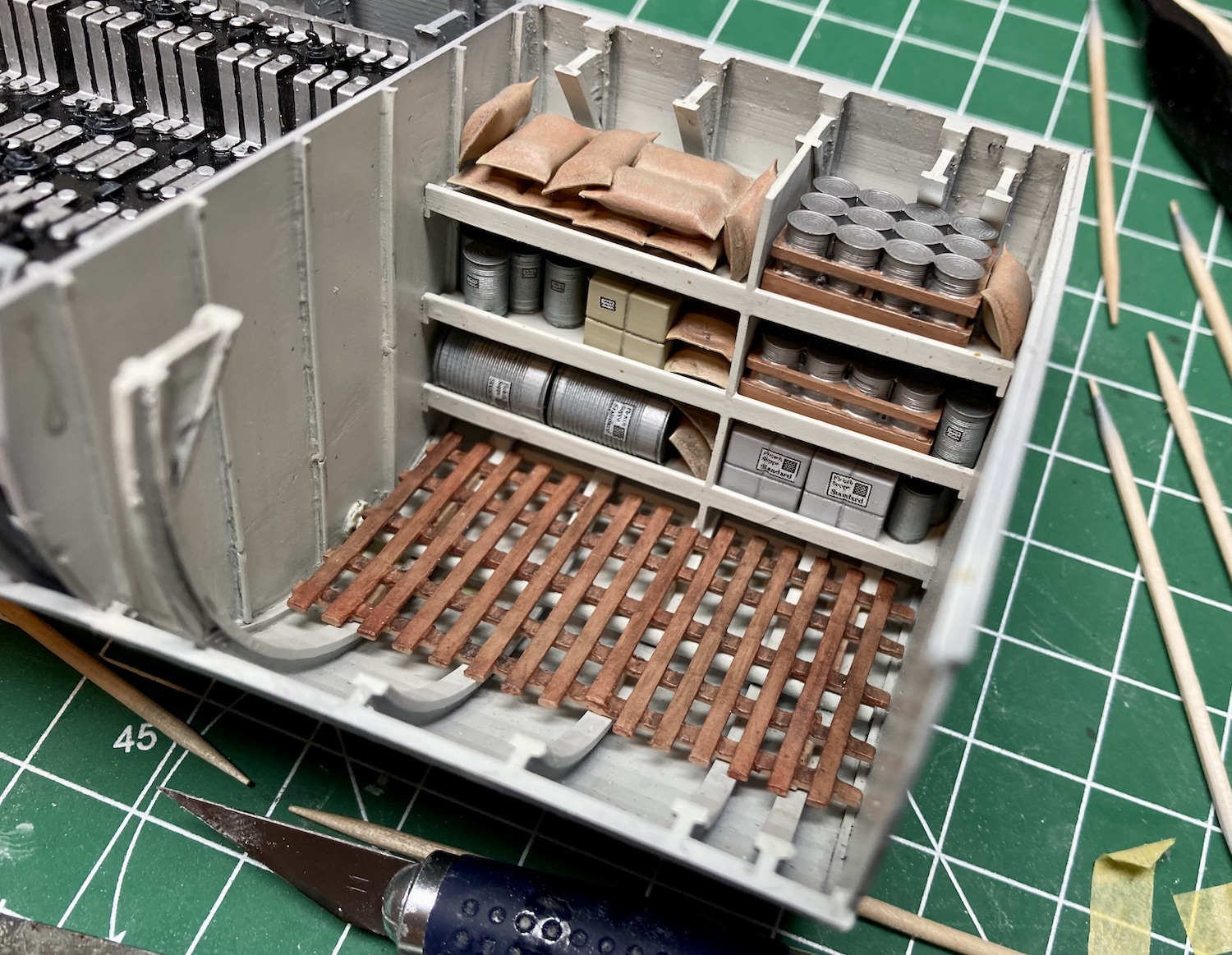

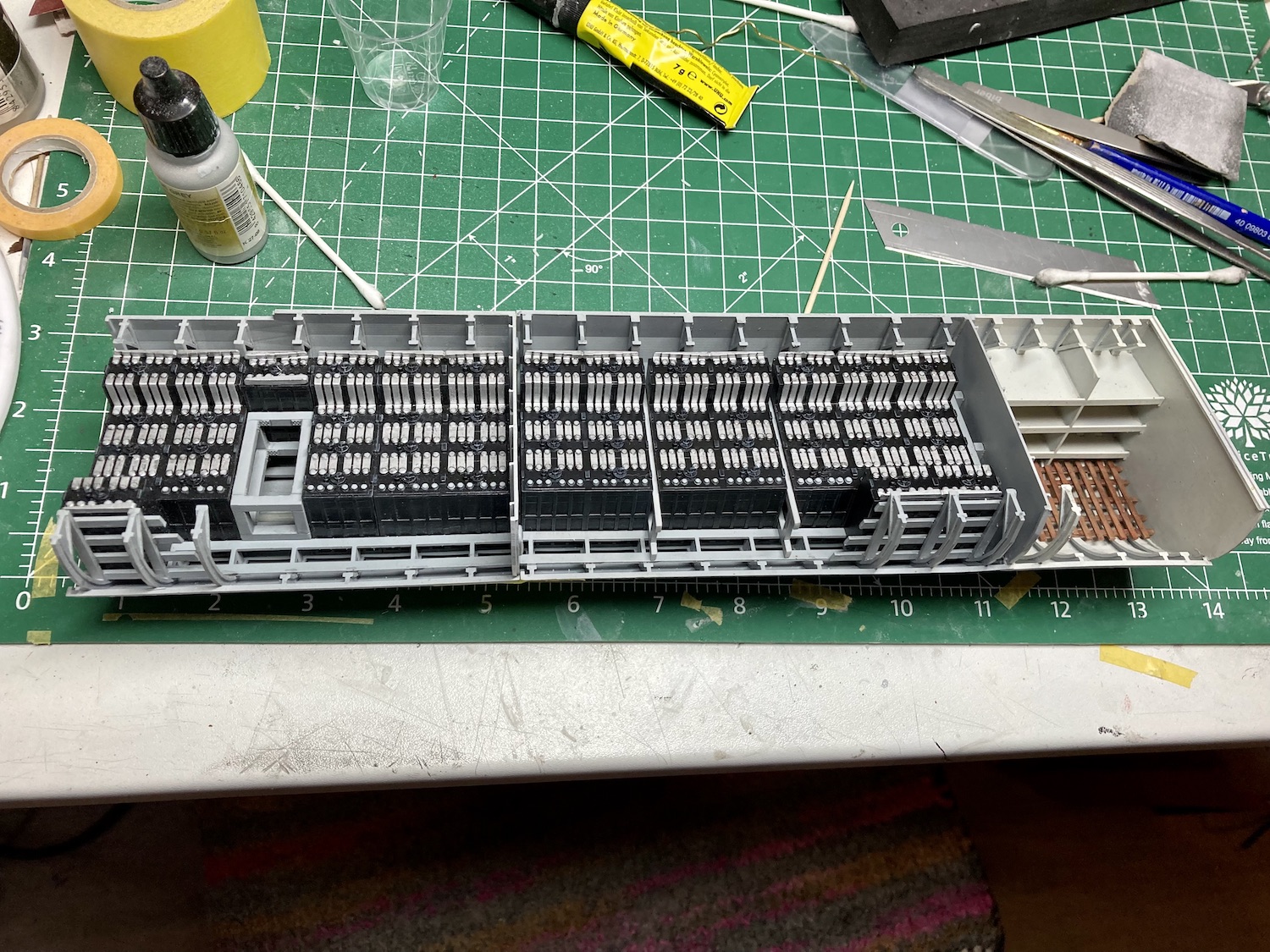

Kleines Update....Regale im Lagerraum unter den Torpedorohren sind bestückt:

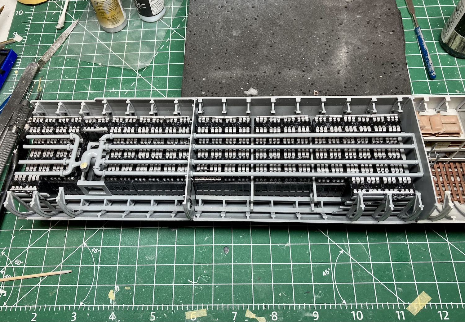

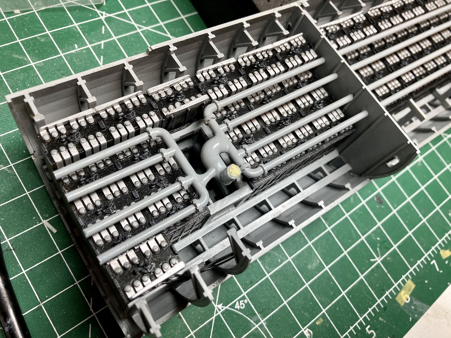

Sonntag, 13. Februar 2022, 22:50

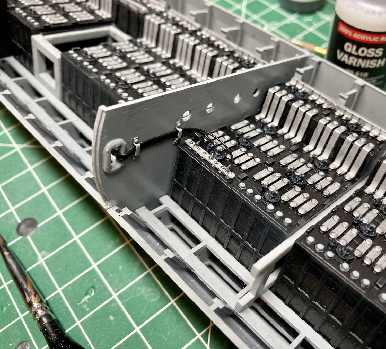

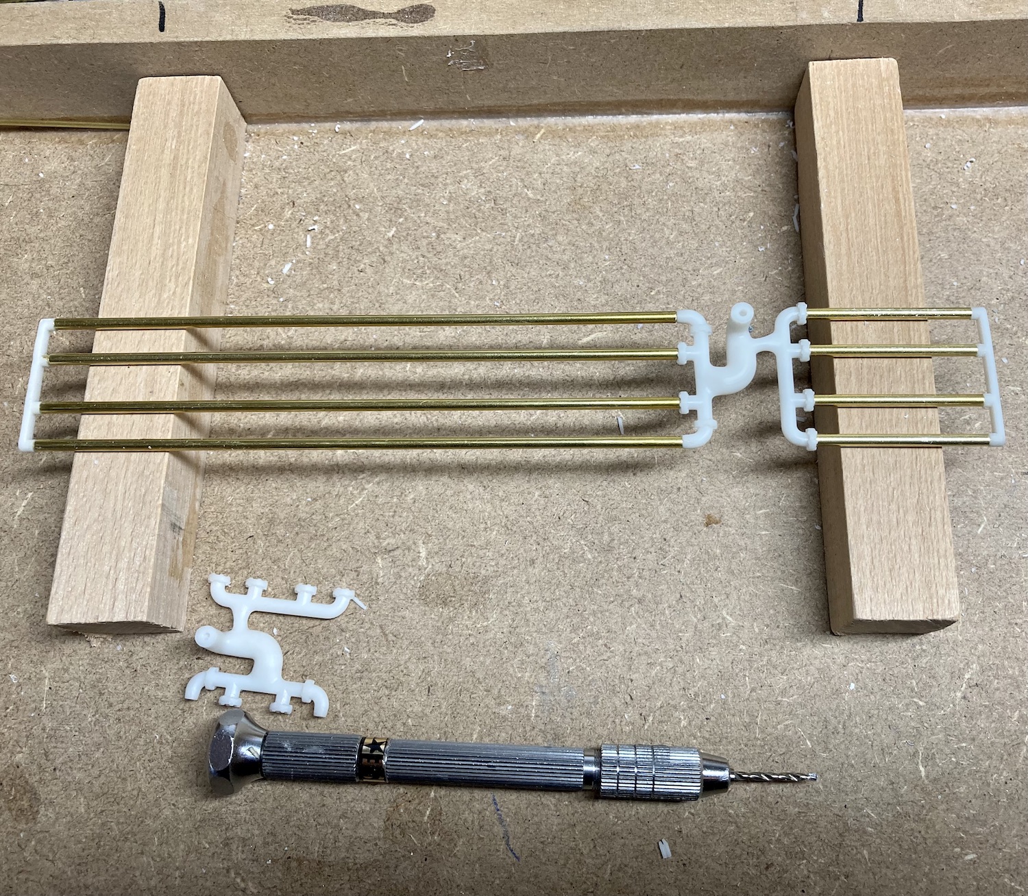

Weiter geht's mit dem Abluftverteiler für die Absaugung der Batteriezellen. Beim Laden sonderten diese Knallgas ab, dass schnellstmöglich entsorgt werden musste. Deshalb war jede Zelle mit einer Abluftleitung verbunden. Der Zentrale Verteiler ist gedruckt, die Rohre sind 2,5 mm Messingrohr.
Ansonsten hab ich die Zellen, da wo ich denke dass sie es waren, mit Kabeln angeschlossen.

253
Mittwoch, 16. Februar 2022, 19:57

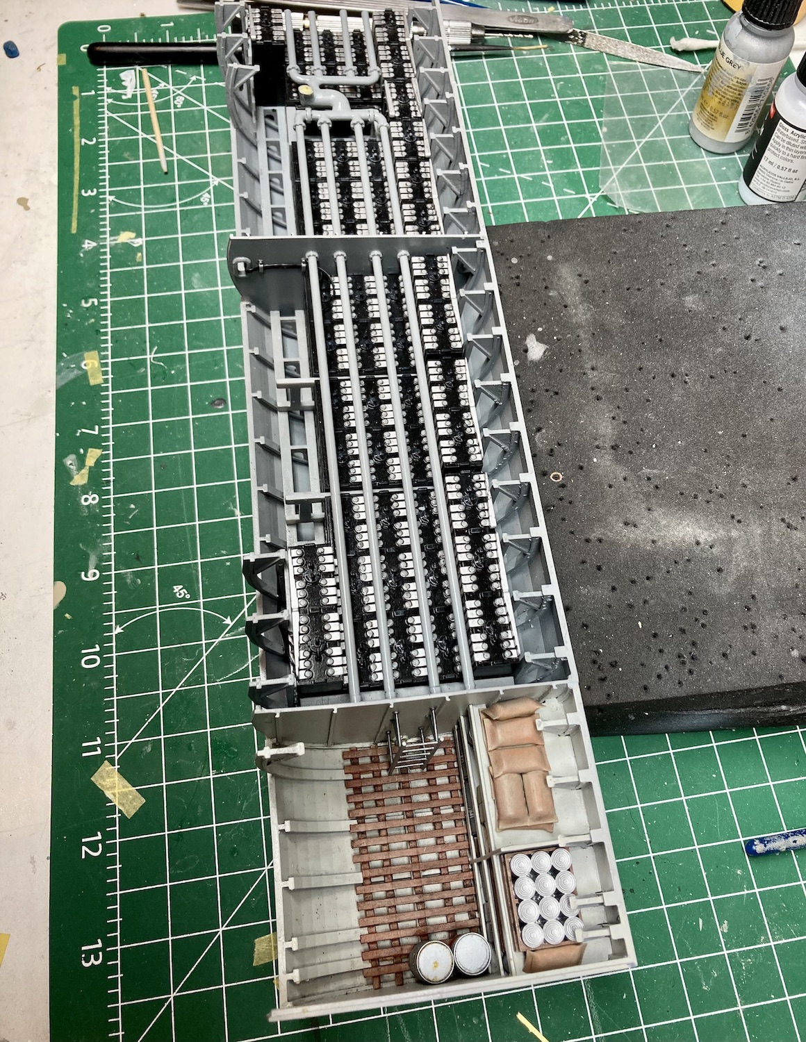

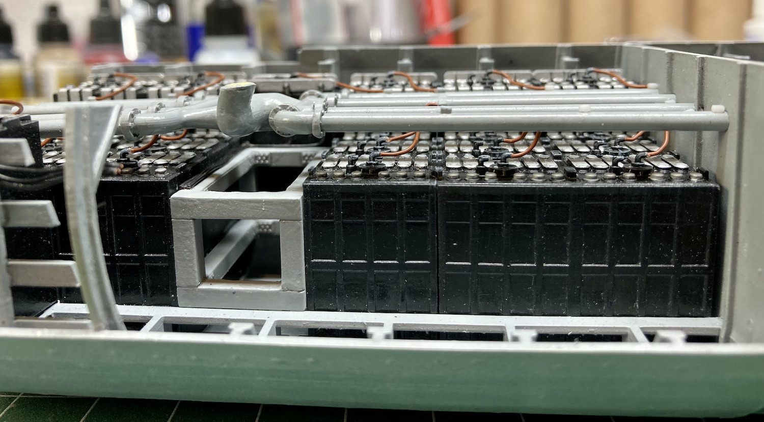

Die Lüftungsrohre für das Knallgas, das beim Akuuladen entstand, sind installiert. Das war frickelig, aber am Ende hats ganz ordentlich geklappt. Jetzt muss ich noch entscheiden, ob ich es mir zumuten will, alle Batterien jeweils mit einem Schlauch an die Rohre anzuschließen....mal sehen.

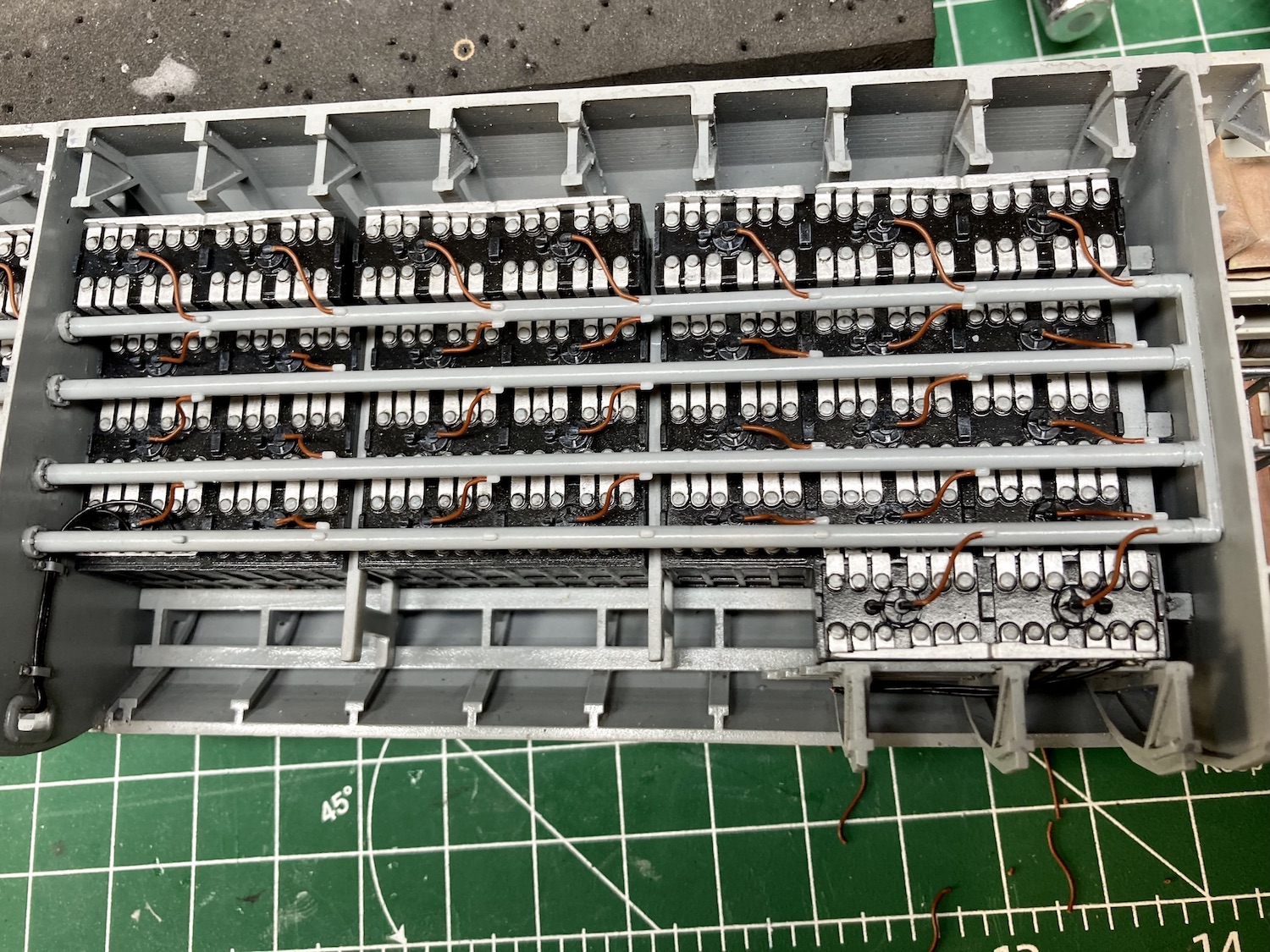

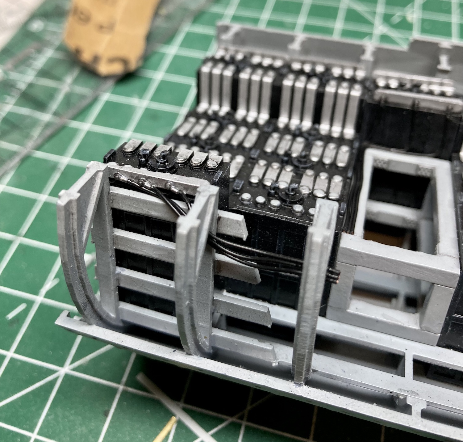

Meine Fotos sind bei mir auf dem Server gehostet...ich nutze Firefox.

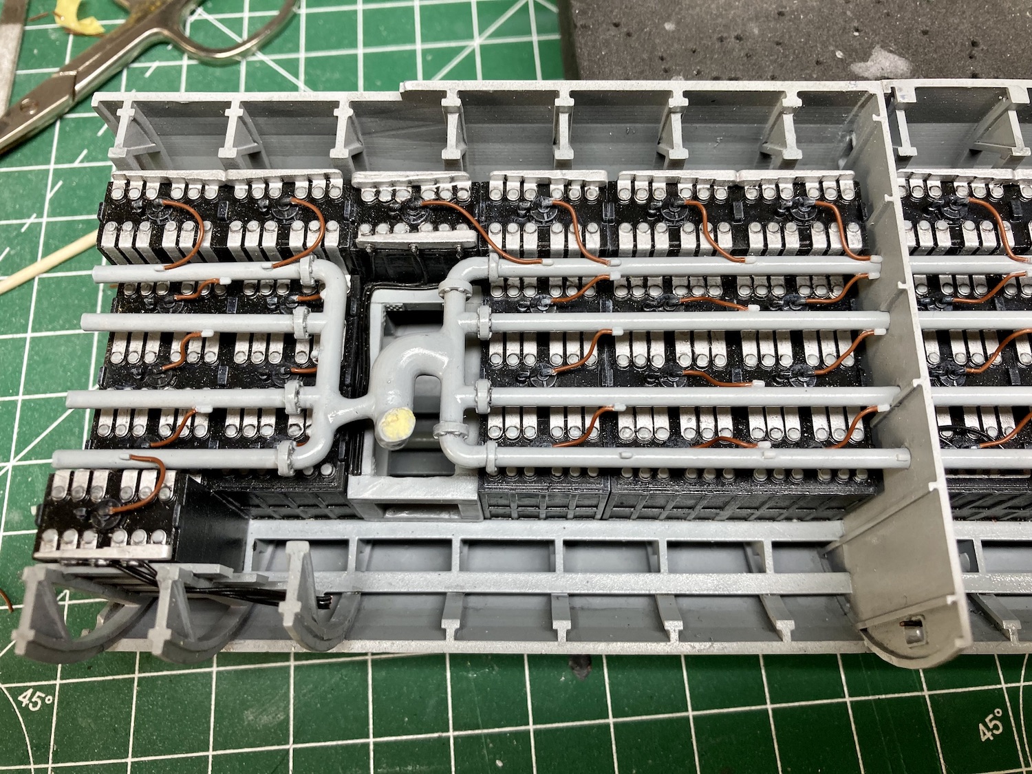

Soweit so gut. Ich hab eine neue Sportart erfunden: Apnoebasteln. Aber ich bin durch. Alle Zellen sind mit Schläuchen (0,5 mm Litze) an die Abluftrohre angeschlossen. Als Anschluss am Rohr habe ich mir lungengängige Schlauchanschlüsse gedruckt. Für dioe Batterien ist es das jetzt auch....

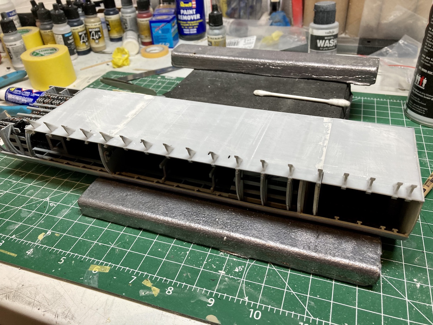

268
Samstag, 26. Februar 2022, 10:27
Hallo Andreas,
das hast du wieder super hin bekommen. Dank deinem Baubericht bekommt man nicht nur ein Gefühl dafür, wie eng es in solch einem U-Boot zuging sondern man lernt auch was über die damalige Technik.
einfach nur perfekt !!!
liebe Grüße und ein schönes Wochenende ;)
Hans Jürgen
Fertig:RC:
HMY Britannia 1893
269
Samstag, 26. Februar 2022, 10:30
Danke!

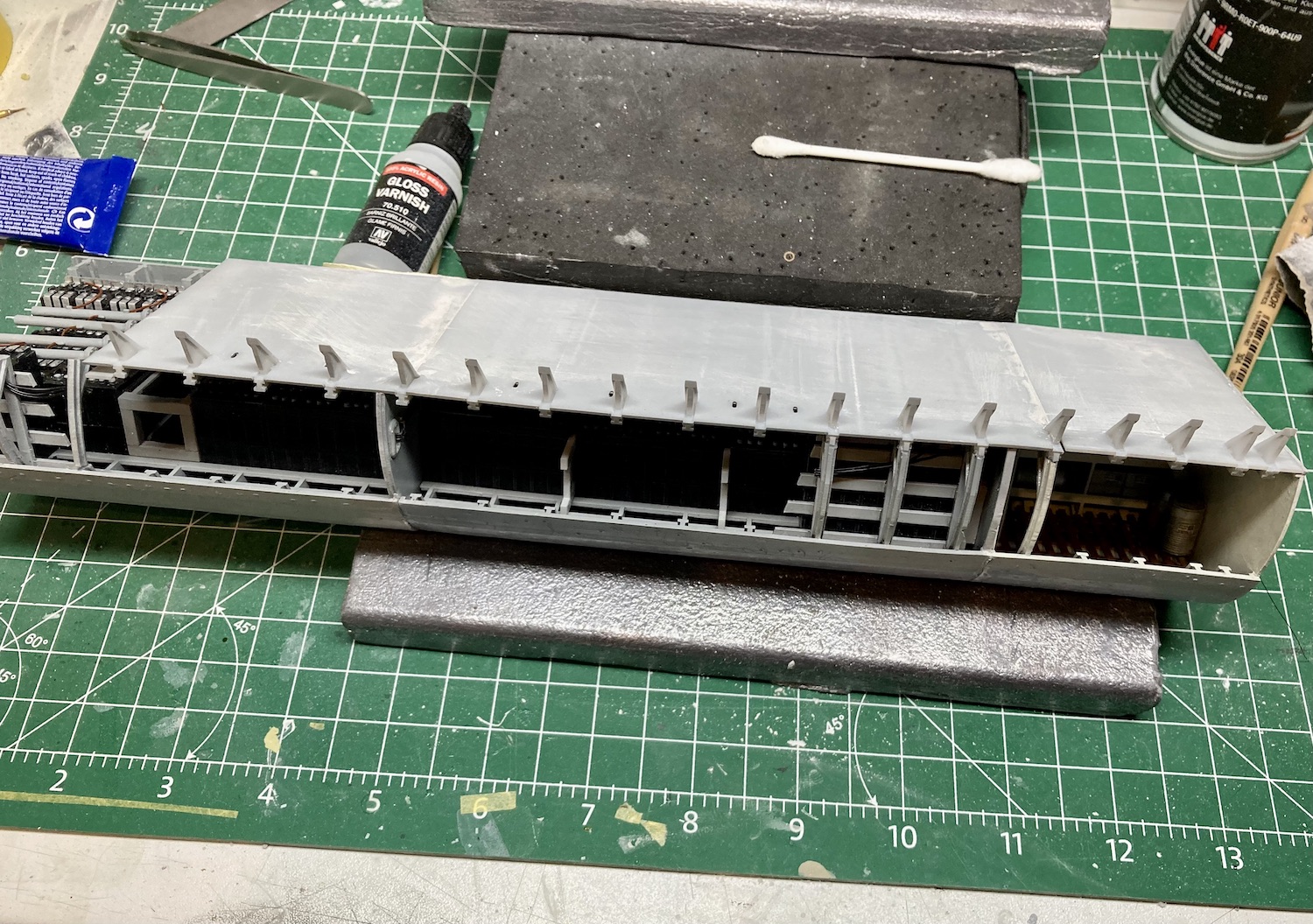

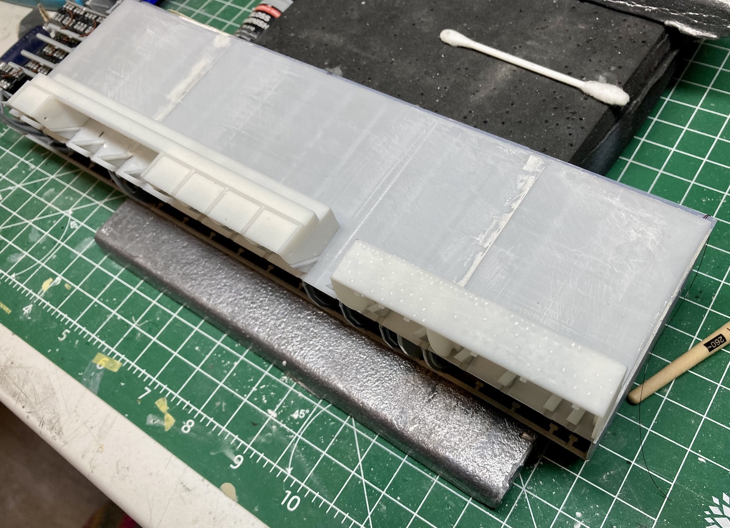

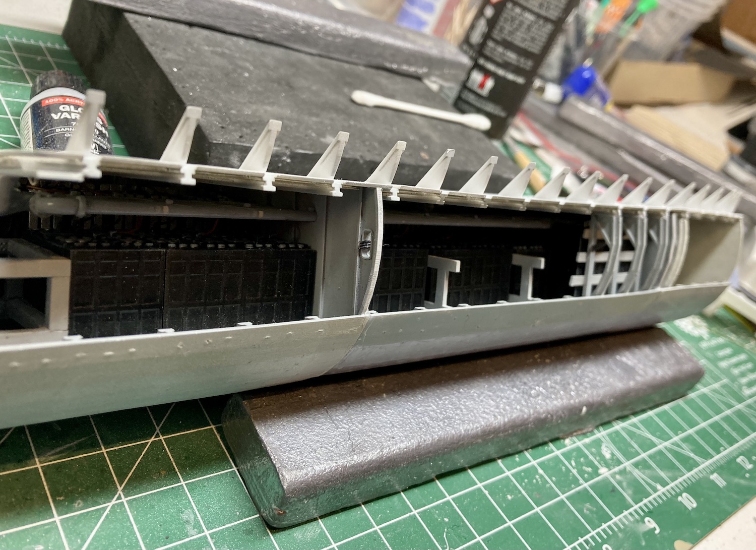

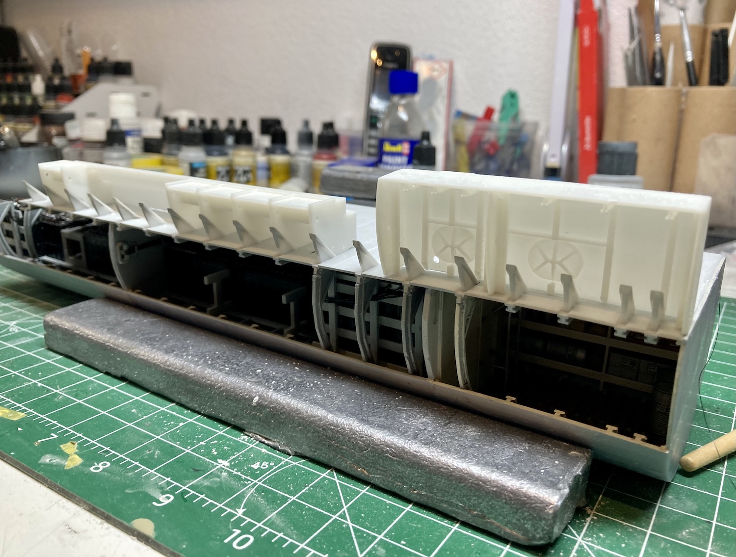

So, sieht nicht spektatkulär as, aber war ordentlich Arbeit. Das Deck ist drauf. Besteht aus 3 Segmenten, die mit ein wenig Nacharbeit auch gut gepasst haben. Da hätte man gesehen, wenn was nicht gerade ist.
Die Steuerbord-Holzeinrichtung (nur teilweise dargestellt) und Trpedo-Trimm-Zelle passen auch soweit. Jetzt muss ich mir gedanken machen, wei es weitergeht.
