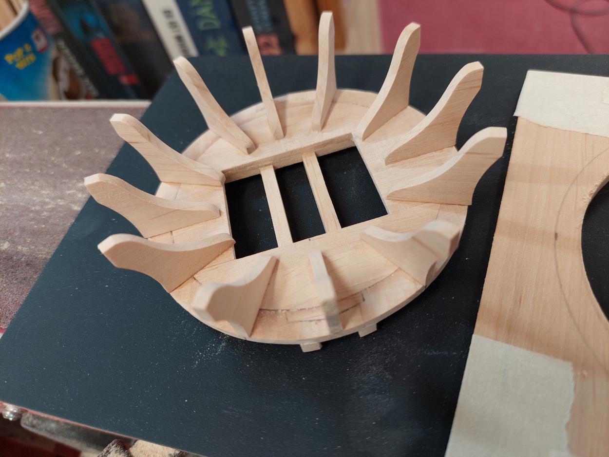

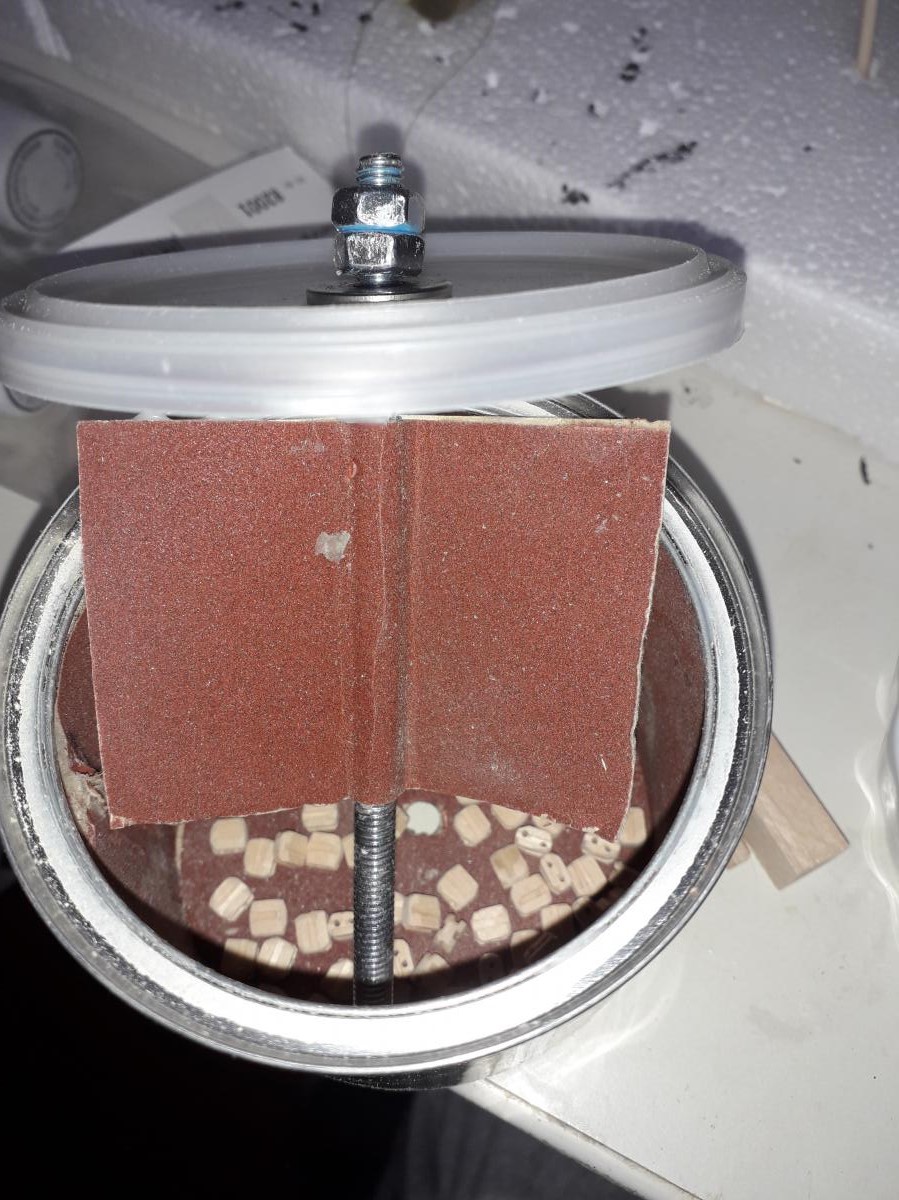

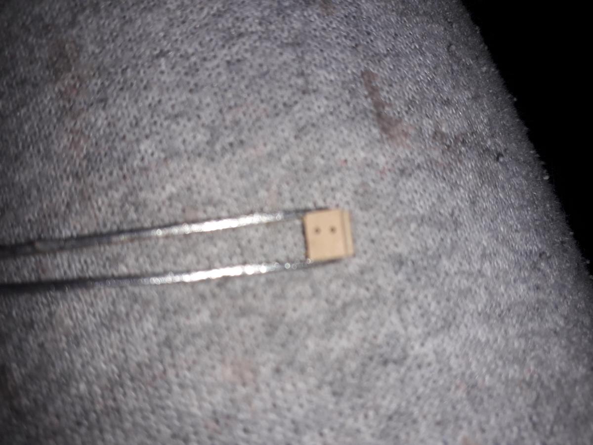

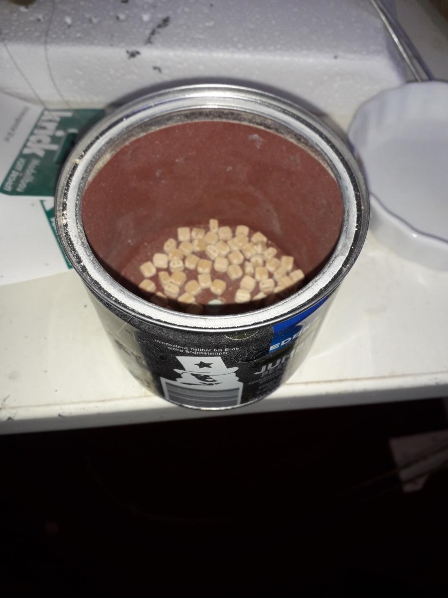

Die Hind habch erstemal Eingemottet,werde mich auf die Anfertigung von Kleinteilen (Blöcke ,Taue usw ) konzentrieren.Habe also schon mal die Leisten für die Blöcke Vorgeschnitten und Geschlitzt (wie bei Mondfeld beschrieben) mit Krepp Gebündelt und auf Länge geschnitten .Zum Bohren habch eine kleine Lehre zum einschieben der Rohlinge gebaut und dann gings los .

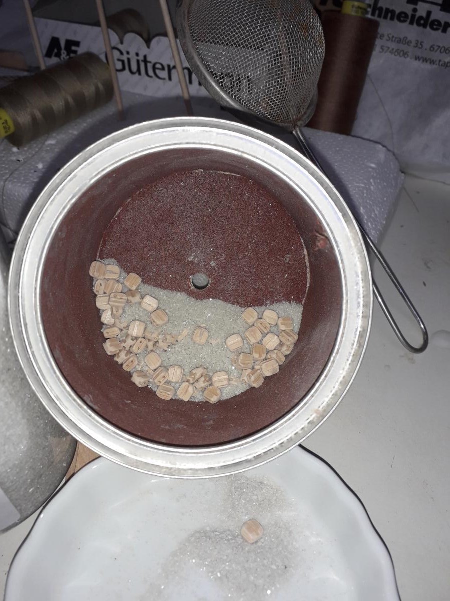

Der Rohling des Doppelblocks muß nun Geschliffen werden ,dazu habch mal was Gefuddelt.
Die Anregung dazu habch im Netz gefunden dort alledings mit Handkurbel und ohne den Zugefügten Dekosand als zusätzliches Schleifmittel.
Und hier die Vorher -Nachher Bilder Inklusive dem Ölen der Blöcke.Ich denke mal dat kann man so lassen ,nun muss ich noch Zählen Lernen ,denn 157 Doppelblöcke dieser Größe sind eindeutig zu Viel.Wat solls .
So das bleibt dann meine Beschäftigun der nächsten wochen ,bis demnächst

Moin Steffen,
so eine Schleifdose ist eine feine Sache. Die steht bei mir auch auf dem Programm, in der Hoffnung ähnlich schöne Blöcke wie du hin zu bekommen. Aber dafür benötige ich noch ein bisschen was aus dem Baumarkt. Das bringe ich dann mit, wenn ich die Sachen für die Terrasse hole ... wie sich die Dinge bei uns Modellbauern doch gleichen :lol:

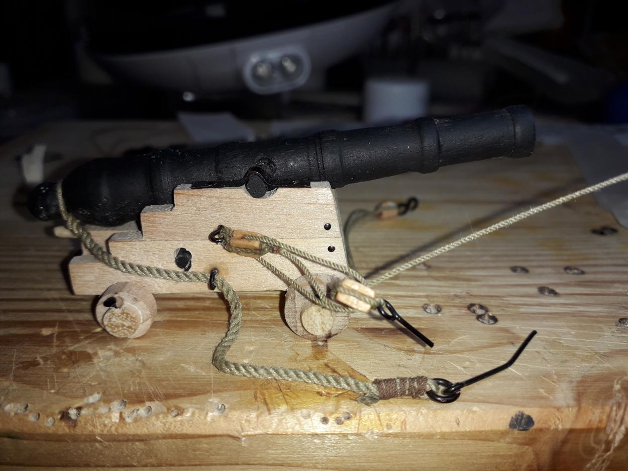

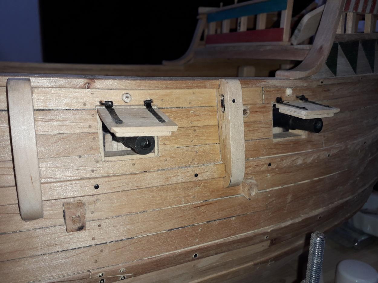

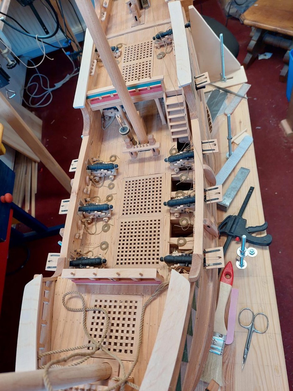

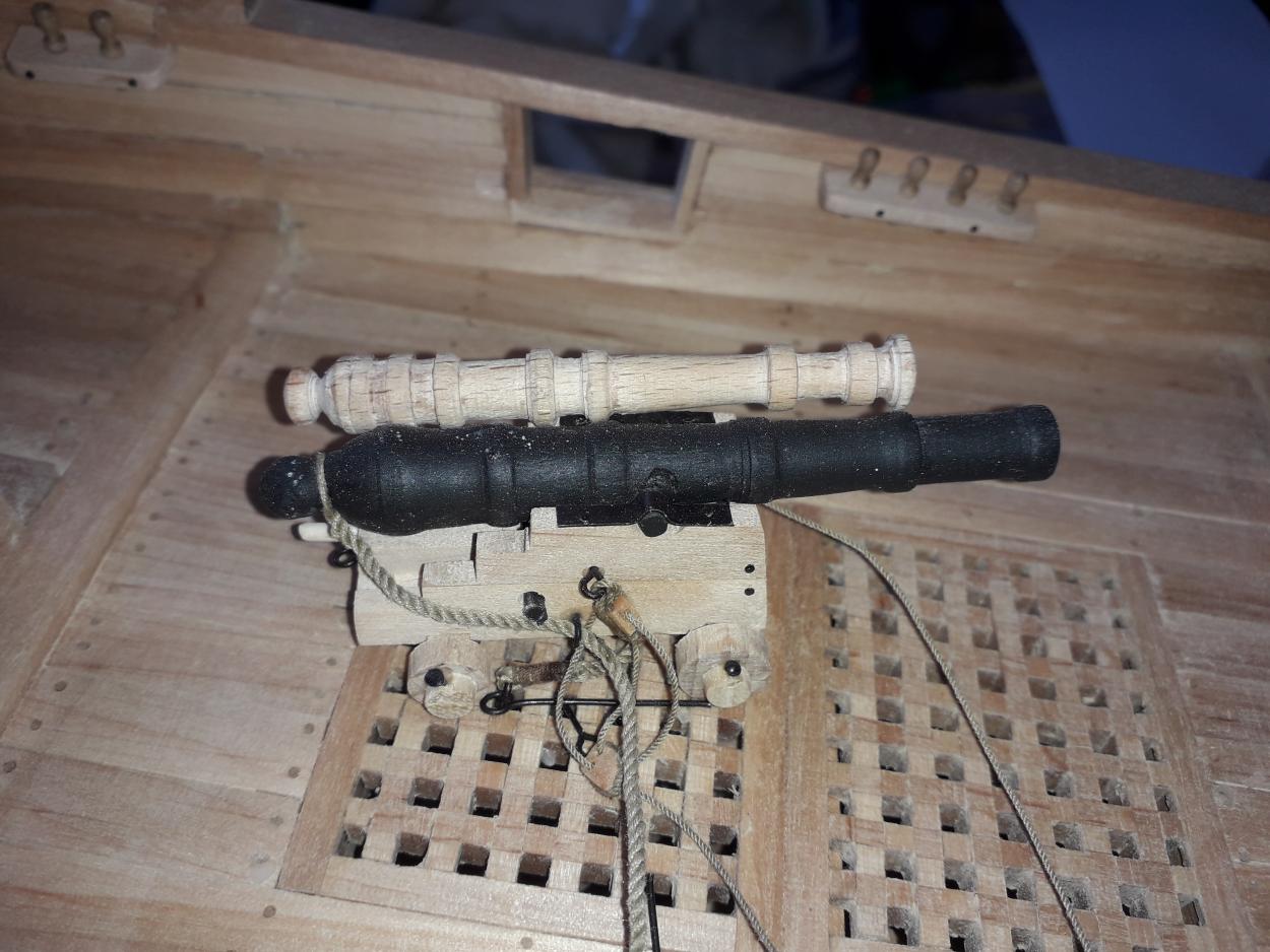

Habe nach nunmehr 3 Wochen mal wieder etwas Zeit für meine Hind gehabt,viel isses zwar nich aber Kleinvieh macht auch Dreck ,sagt man-

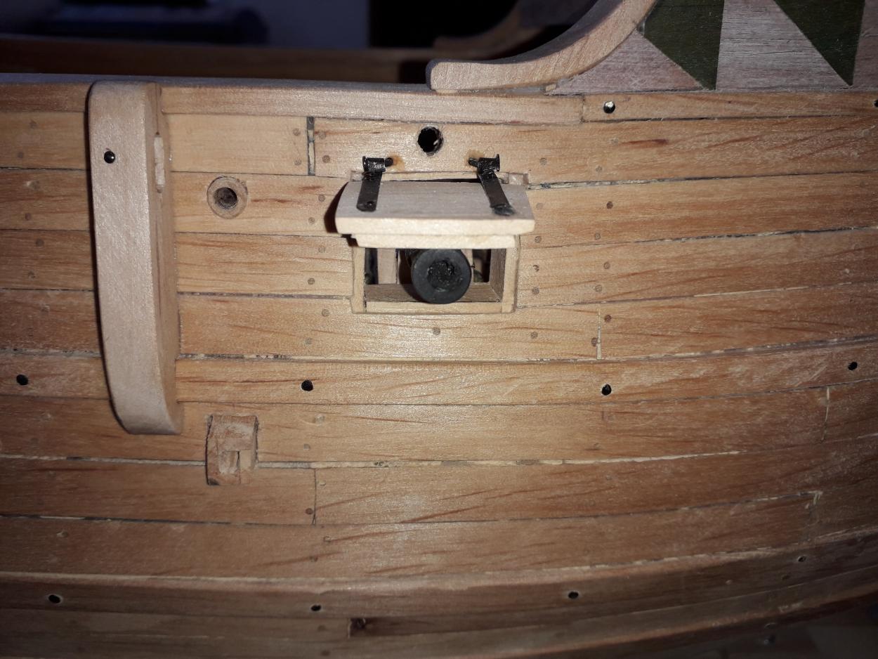

Habe nun die letzten Stückpforten angebracht fehlt nur noch das Tau zum Öffnen und das Finale in Position bringen.
Dann gings an das Takeln der Geschütze.
Hab die Kanonen auf eine Einfache Art Getakelt ,ohne Haken an den Blöcken ,ging so vom Platz her besser.
Hier sieht man Links die Drei Getakelten Kanonen ,die anderen Warten noch auf Ihre Fertigstellung (wenn Steffen mal Zeit hat ).
Das wars auch schon wieder
Gruß Steffen

Hallo Steffen,
ja manchmal ist es wie verhext mit der Zeit fürs Hobby.
Gute Lösung, wie ich finde. Sieht dazu auch noch gut aus.
Was mir nicht so gefällt, sind Deine Metallnägel (Stifte, Bolzen) zur Arretierung der Geschützräder.
Ich hätte diese Metallteile besser durch Holzsplinte (Stifte, Holzkeile) ersetzt.
Dürfte ja ein Leichtes für Dich sein.
248
Montag, 19. April 2021, 07:06
Moin Steffen,
ich stimme Ray zu: Ohne Haken sieht es klasse aus :ok:
Aber auch der Punkt mit den Nägeln trifft meine Zustimmung :du: Mach dat' mal ordentlich aus Holz! :abhau:

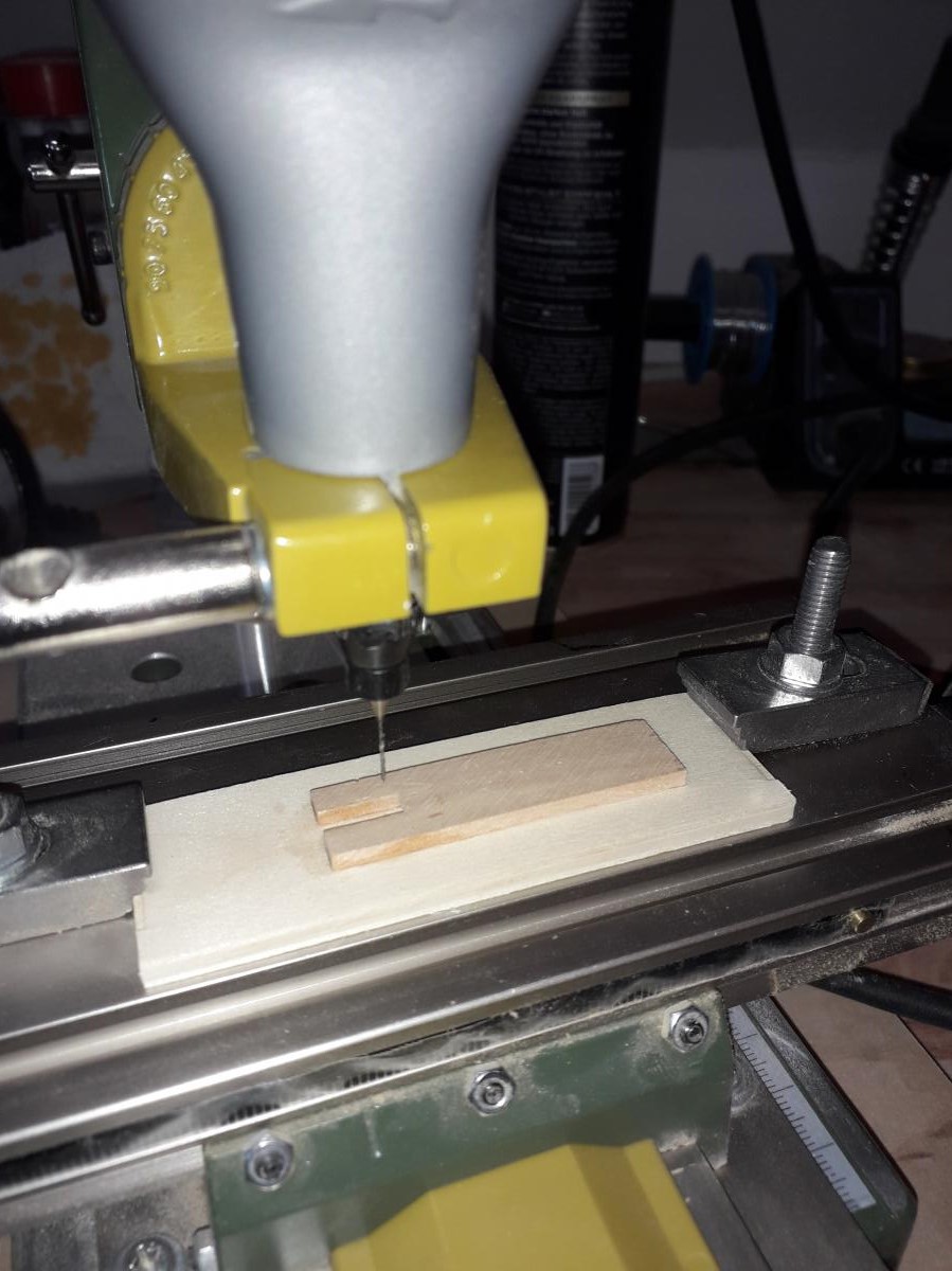

Lang isses her das ich mal wieder etwas Zeit zum Fuddeln hatte aber dieses Wetter hat mich von jeglicher Gartenarbeit befreit (zum Glück).
Also ran ans Werk ,bloß wo fange ich an ? Die Vorschläge von Ray und Ingo Betreffs der Nägel in den Rädern der Lafetten musste ich nach etlichen Erfolglosen Versuchen dieselben ohne Schaden zu Demontieren verwerfen .
Hätte zwar auch lieber Holzkeile eingesetzt aber nu musses so bleiben , Leider.

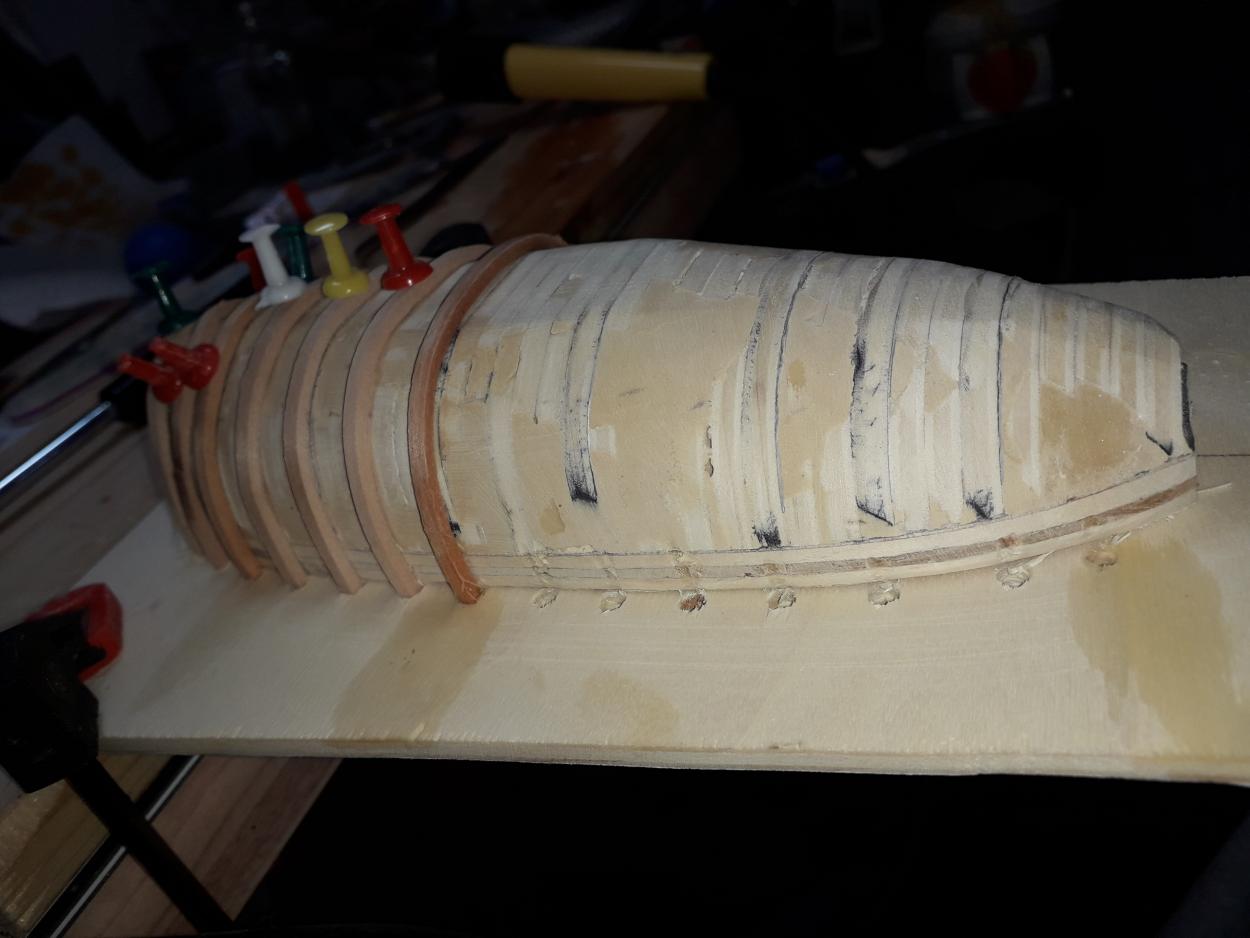

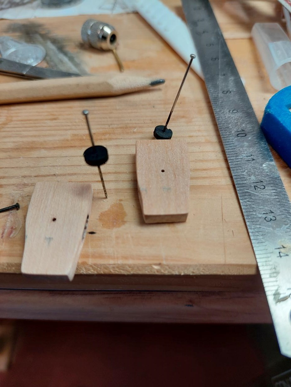

Dann habch mich mal ans Beiboot geworfen ,und mit der Malle begonnen.
Die Malle is Fertig und Ran an die ersten Spanten.
Die spanten sind gesetzt und der Kiel ist Vorbereitet für die Montage,zwischendurch habch gleich noch eine Musterkenone für Kampaniedeck und die Back Gedrechselt .

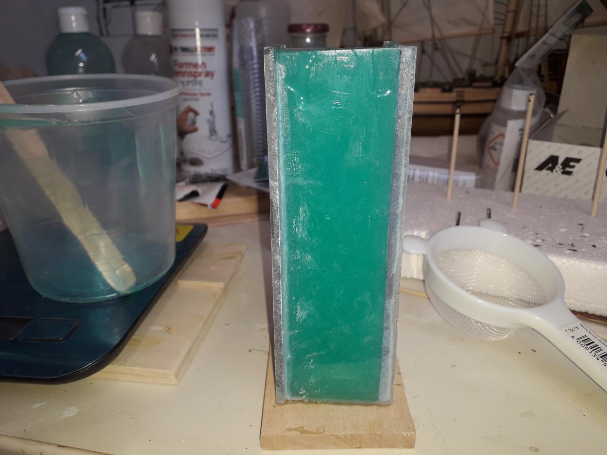

Wie man sieht ist die Kanone etwas kleiner als die Hauptgeschütze ,wegen Platzmangel und Gewichtsgründen auf Back und Kampaniedeck.
So die Form ist fertig und schnell noch Silikon reinfüllen da kanns in Ruhe Aushärten.

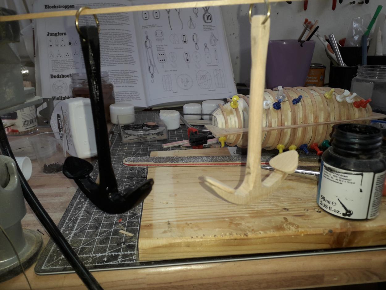

So der Anker ist zwar aus Holz aber bis auf die Verjüngung des Schaftes werd ichs so Lassen.

die Anker kommen cool.
Warum sollst Du sie nicht aus Holz machen, wenn Du es doch sooo drauf hast! :ok:

Hallo Steffen, Also ich werde die Anker für die RW aus denselben Gründen wie bei Dir auch aus Holz fertigen. Angemalt sieht es kaum jemand.

tolle Fortschritte. Da kann man nur staunen. Ein Holzanker der sich als Metall ausgibt ... Ich hätte es nicht gemerkt :ok:

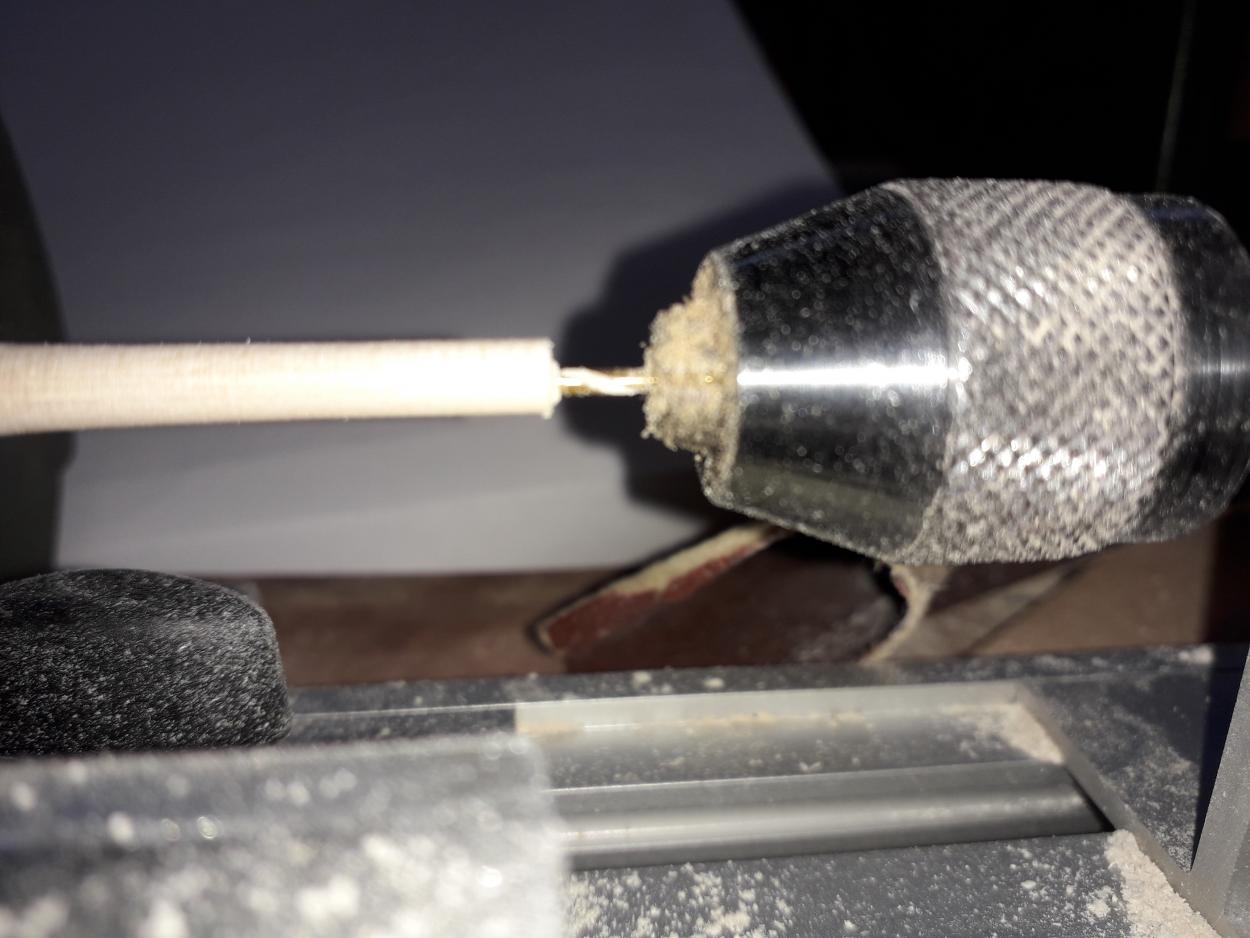

Hier bin ich am Aufbohren eines Rundstabes an der Drechselbank.Kurze Stücke dienen als Hülse für die Taudurchführung der Taue zum Öffnen der Stückpforten ,die Taue einfach Über die Reeling zu Führen erschien mir nicht Logisch.
Die erste Bohrung ,die Eingesetzten Rohre (Holz)und das erste Angebrachte Tau (noch nicht Geapannt).

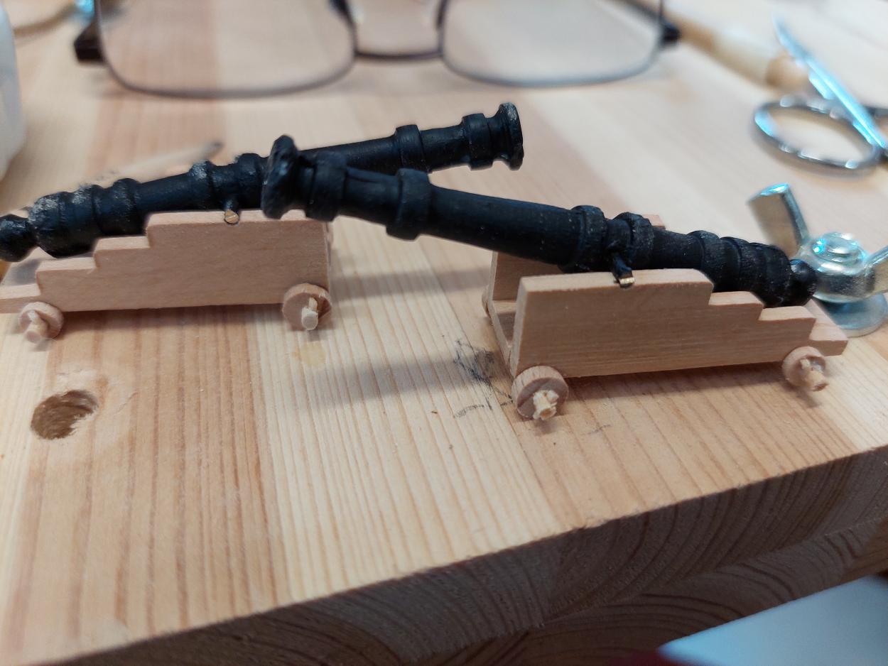

Hab als erstes die Kleinen Geschütze Aufgebohrt ,ca 2cm Tief .
Hat Prima hingehauen und kann als Probe für die großen Wummen gelten . Da diese schon Fest Montiert sind wirds ein bisschen Kniffliger aber sollte Funzen.
Bun gings ans Fertigen der Lafetten ,sind nur 2 Stück.
Einige Kollegen hatten Angemerkt die Sicherungsbolzen durch Keile zu Ersetzen ,was bei den Gr0ßen Wummmen leider nich mehr jeht ,aber hier gings .Und siehe da ,Ihr habt mich Überzeugt ,sieht besser aus .

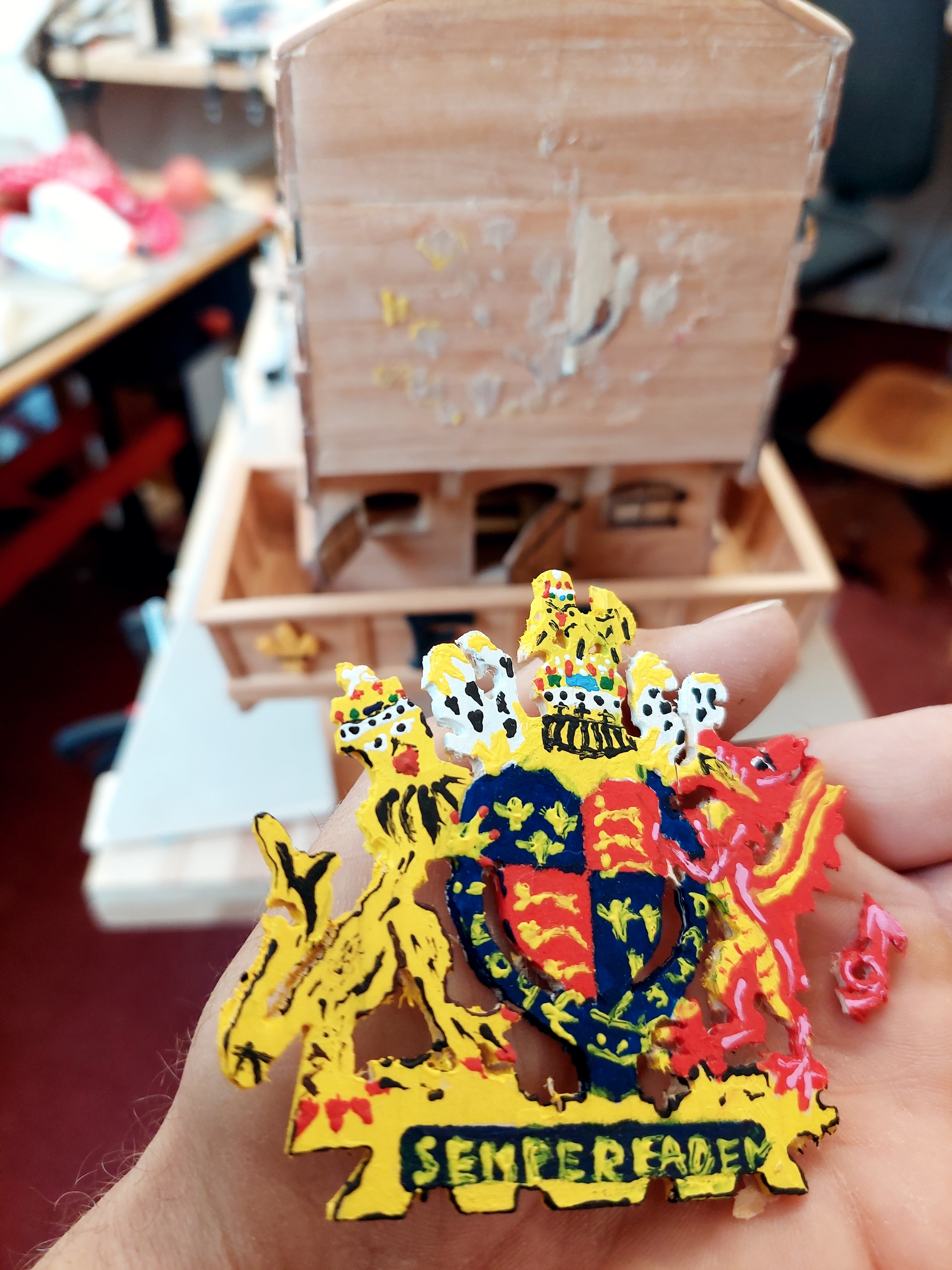

Mal ein WE mit ein bisschen Zeit zum Fuddeln und ich habse etwas genutzt .Als erstes hab ich die letzten 2 Wummen getakelt.

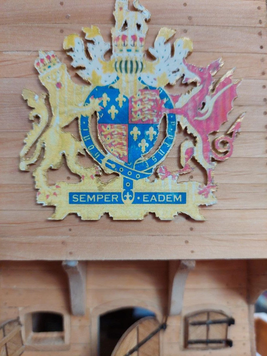

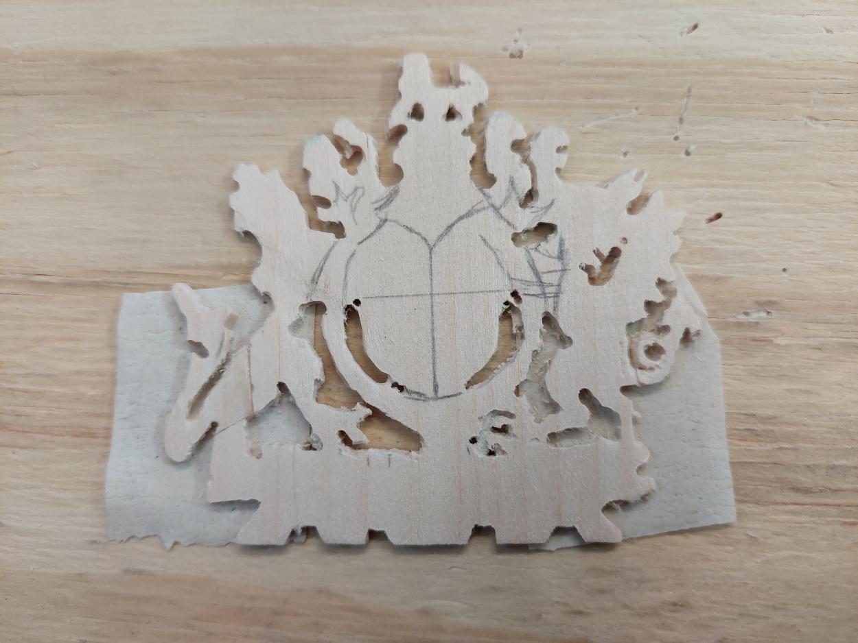

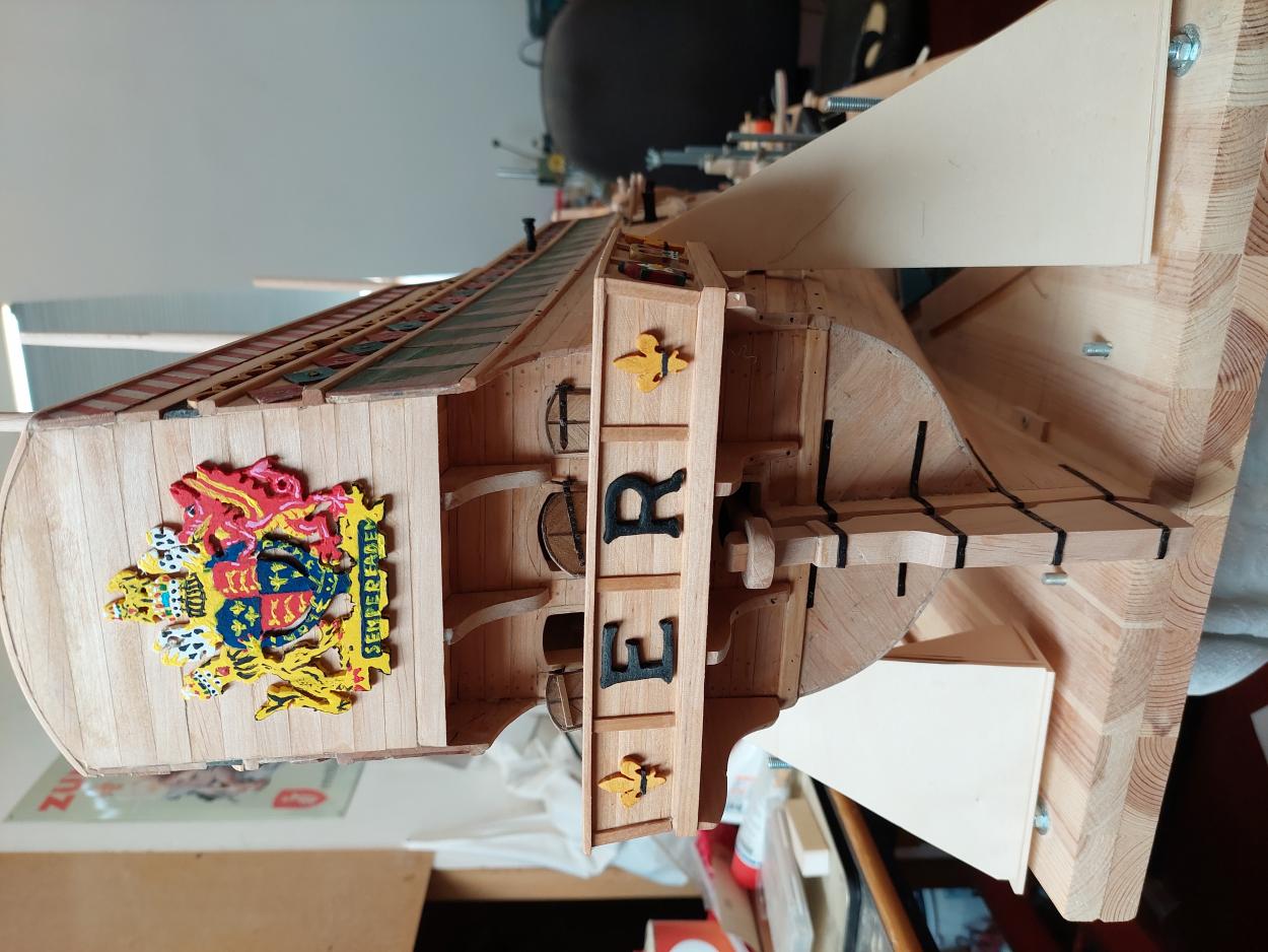

Danach habch mir das Heckwappen vorgenommen ,habs lang genug Vor mir Hergeschoben.
Hier das Vorbild und die schon Ausgeschnittene Grundplatte )2mm Linde(.
Nun Gings an die Farbgebung ,geht zwar besser aber dafür alles selbstgemacht.
Zwischendurch habch immer ein Paar Tauschnecken gefertigt.
Zum Abschluss habch noch ein Paar Bildervom Janzen Jemacht .Bis zum Nöchsten

Moin Steffen,
deine Golden Hind ist wirklich beeindruckend :ok: :respekt:
Aber ganz ehrlich ... Das Heckwappen passt absolut nicht :du: .
Geh nochmal in dich, schleife es ab, die Kanten ein wenig entgraten und versäubern und dann in Ruhe mit feinem Pinsel lackieren. Dein ansonsten handwerklich so toll gebautes Modell hat einfach was Besseres verdient. Nicht böse sein, aber das ist meine persönliche Meinung :nixweis:

Ich und Böse,das jeht garni ch.Deine Meinung bestätigt auch meine nach mehrmaligen Ansehen der Makros gefassten ENTSCHLUSS da muss was besseres her , Dank nochmals deine Meinung, und in diesem Sinne ,ran ans Werk. GRUß Steffen

Mein persönlicher Tipp für die Herstellung eines Heckwappens: Vorlage in der richtigen Größe auf festen, aber nicht zu dicken Karton aufbringen. Dann die Figuren und das Wappen mit Spachtelmasse oder Magic Sculp auf der Vorlage modellieren. Dabei ergeben sich praktisch von selbst die abgerundeten Kanten. Man kann mit einem kleinen Fräser oder filigranem Schnitzwerkzeug das ausgehärtet Material noch weiter bearbeiten.

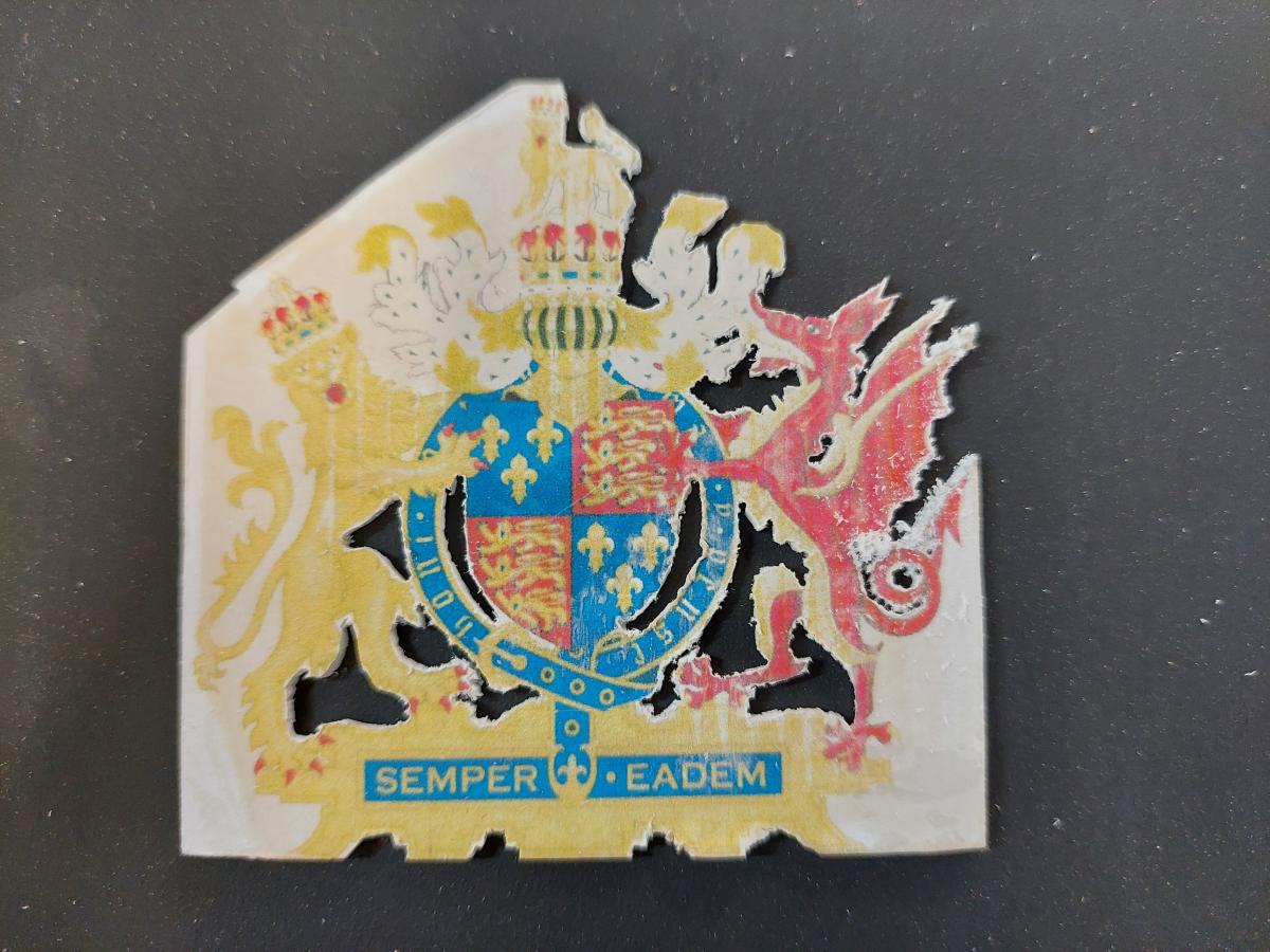

Sonntag, 1. August 2021, 15:45
Golden Hind
Hallo Miteinander
Danke erst nochemal für die vielen anregungen in Bezug auf die Neugestaltung des Heckwappens. Das ist nun Geschichte und ich hab gleich die Gelegenheit genutzt um die Vergessene Dübelung Nachzufertigen .

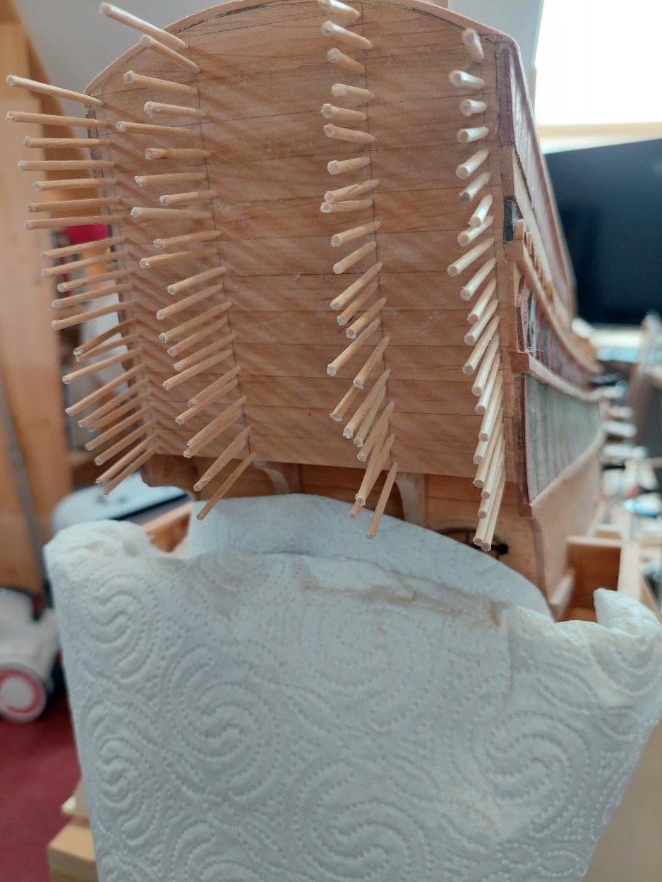

Das neue Wappen habch Ausgedrucht und auf dünne Plastik aufgeleimt ,nach dem Trocknen des Klebers wurde es noch Lackiert (muss noch Trocknen ).Leider habch die Fotos Vergessen ,werden Nachgereicht.Nebenbei wurden noch einige Kleinigkeiten Beendet wie das Fertigstellen der Taurollen der Kanonen,Mastbackenam Hauptmast ,die Rüsten Vorbereitet und und und .

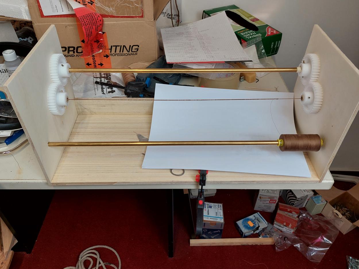

Achso eine klleene Kleidemaschine habch mir auch noch Zurechtgefummelt.Das erste Tau welches ich gekleidet habe sah zwar recht Fragwürdig aus aber Besserung ist in Sicht.
Und dann gings an den Ersten Mastkorb.

Heut mal ganz kurz mit ein Paar Bildchen,habe mich aus Zeitmangel nur auf das Heckwappen konzentriert.
Die Vorlage habch auf 2mm Plastik aufgeleimt und Lackiert,danach gings ans Ausarbeiten des Wappens.
Und dran isses ,die Schnittstellen habch mit Goldfarbe bepinselt ,denn Weiß sah echt Sch... aus .

Gru0 Steffen
DAS KANNSTE
SCHON SO MACHEN
ABER DANN ISSES HALT
KACKE
267
Sonntag, 15. August 2021, 20:05
Sorry Steffen,
aber alles aus edler Holzhandwerkskunst erschaffen
mit originalen Materialien und nun Plastik…?
Es sieht doch auch viel zu flach aus.
Ich denke, mit Deinen Fähigkeiten bekommst
Du das Wappen aus Holz hin.
Notfalls Lage für Lage aus dünnen Leisten aufbauen,
Je Lage die anstehenden Konturen ausschneiden.
Ränder verschleifen und etwas per Hand nachschnitzen.

Sonntag, 29. August 2021, 05:17
Hallo Steffen, ich bin nach längerer Abstinenz mal wieder
bei den Wettringern und bei dir gelandet. Zum Wappen am Stern des Schiffes habe
ich mir ein paar Gedanken gemacht. Offen bleibt, ob die „Golden Hind“ auf ihrer
Geheimmission nach ihrer Umbenennung (sie war ja als „Pelican“ gestartet) und
ihrem Tarnanstrich überhaupt noch das elisabethanische Wappen und die weiteren
Verzierungen (Tudor-Rosen, E. R.) getragen hat. Ich bin aber davon überzeugt,
dass das Wappen nicht dreidimensional, sondern nur auf den Stern aufgemalt
worden war. Es war ja schließlich „nur“ ein Handelsschiff, und Schnitzereien
waren teuer. Du könntest also eine Holzfolie in Form des Sterns schneiden, die
Planken imitieren, sie bemalen und dann an den Stern kleben. Der Plan von
Hoeckel zeigt m. E. nichts anderes. Beste Grüße Klaus
270
Sonntag, 29. August 2021, 13:59
Auch ich bin persönlich der Meinung, dass auf dem Rehlein kein elisabethianisches Schnitzwerk war.
Als Pelikan gestartet erwarte ich eigentlich einen Pelikan als Heckschmuck, zu diesen Zeiten manchmal sogar nur gemalt. Der liebe Hagen - Gott hab ihn selig - hat hier einen tollen Baubericht gestartet, in dem er eine schöne Pelikanversion vorgestellt hat.
Der Pelikan hatte auch iconografisch damals eine andere Erscheinung als heute, hier hatten wir dazu mal eine Materialsammlung zusammengetragen. Höchst interessant.
https://www.segelschiffsmodellbau.com/t6…ex-Pelican.html
Für den Fall, dass das Wappen unterwegs je umgestrickt worden wäre, hätte ich auch auf eine simple Malerei getippt.
Ansonsten ganz toller Bau! Glückwunsch! Lieber Gruß, Daniel
