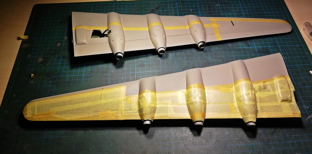

Aber gut, machen wir weiter im Text, das Abkleben der unteren Tragflächen stand ja auf meinem Plan. :grins: Aber zuerst mal die B-17 wieder einpacken und die Tragflächen vom Rumpf trennen.
Dann habe ich mir meinen Plan, Werkzeug und Material zurecht gelegt und los ging es...
Ich habe zuerst, mit schmäleren Tapstreifen, so etwas wie einen Rahmen, abgeklebt, damit ich überhaupt wusste, wie und wo das ganze entlang führt. Das nächste Bild zeigt aber schon die zweite Tragfläche, bei der Ersten hatte ich das Bild vergessen. :roll:
Dieser Rahmen wurde dann mit breiten und schmalen Tapestreifen geschlossen, so wie ich es eben gerade brauchte.
Als ich dann an der zweiten Fläche, dran war, passierte mir das, was ja mal wieder unweigerlich kommen musste. Ich war gerade dabei, die Rundung zu zuschneiden und hatte dafür die Tragfläche zwischen meinen Beinen eingeklemmt und wollte die Rundung, mit der Klinge von oben her schneiden, als ich abgerutscht bin und bin dann am Gelenk vom linken Daumen aufgeschlagen, mit dem Skalpell!
Ich kann den Daumen zwar bewegen, aber er tut höllisch weh, wenn das bis Montag nicht besser wird, werde ich meinen Doc mal einen Blick drauf werfen lassen, zur Sicherheit, das ich nix schlimmeres angestellt habe. :grins:
Ich habe die zweite Tragfläche dann aber doch noch fertig gemacht, viel war es ja nicht, das hat zwar weh getan, aber so einfach aufhören wollte ich dann auch nicht.
Nur von der Lackierung habe ich dann, für heute, abstand genommen, Lösungsmittelhaltige Farbe und eine frische offene Wunde passen einfach nicht wirklich zusammen und morgen ist ja auch noch ein Tag.

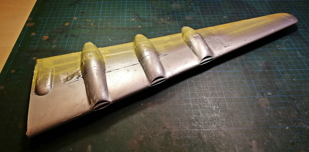

An den Tratgflächen geht es nun weiter und ich habe keine Ahnung was ich da gestern zusammen geluftpinselt habe, :nixweis: von Kieselsteinen, bis zu halben Gebirgszügen, war da alles vorhanden. :motz:
Aber wahrscheinlich, habe ich die Tragflächen vorher nicht nochmal sauber gemacht, das einzigste was mir dazu einfällt. :grins:
Also habe ich meinen Nachmittag, heute einmal mehr mit schleifen verbracht :bang: zuerst die rechte Tragfläche von unten und von oben.
Nun die linke Tragfläche von unten und von oben.
Diesesmal wurden sie gleich nach dem Schleifen, gründlich gewaschen, das trocknet jetzt bis morgen und morgen früh werde ich sie nochmal lackieren.
Und ich hoffe, das ich es dann auch besser hin bekomme, bin da schon echt stinkig auf mich... :evil:
Soviel nun zum staubfreien Lackieren, Markus und auch das sind ja nur „Kleinigkeiten”, wie ich gestern noch geschrieben hatte!

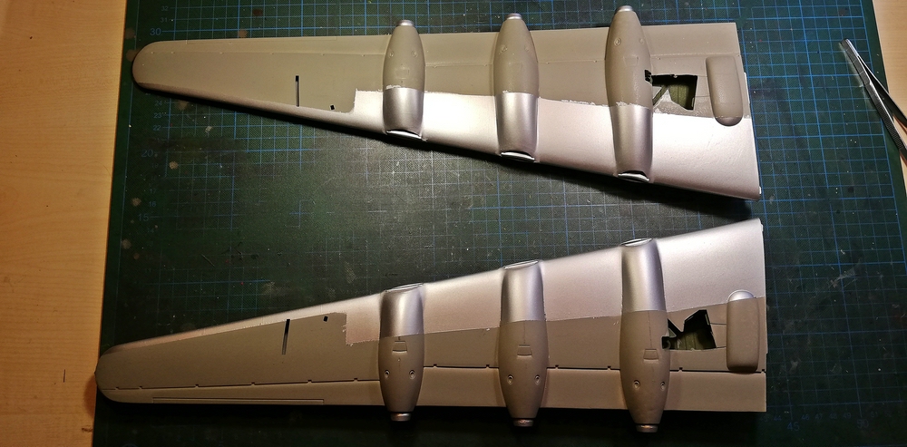

Der zweite Lackiergang, an den Tragflächen ist heute Vormittag, dann auch erfolgreich abgeschlossen worden, damit bin ich nun wirklich zufrieden.
Da ich für die weiteren Arbeiten, die aufwendige Abklebung, an den Tragflächen nicht mehr brauche, ging es am Nachmittag auch schon ans Auspacken.
Nun wurde es spannend, denn die Frage war ja, wieviel ist an dem abgehobenen Tapestreifen, drunter gegangen, oder noch schlimmer, evtl. drunter gelaufen?
Zum Glück nicht wirklich viel und gelaufen ist absolut gar nichts. Große Erleichterung, das könnt ihr mir glauben.
In den nächsten Tage werde ich hier, das Alu abkleben, dann vorsichtig bei schleifen und da wo es nötig ist, mit Airforce grau, nachlackieren, also kein großer Aufwand.
Nun noch mal, die Tragflächen an den Rumpf stecken und schauen ob es irgendwelche Farbunterschiede gibt.
Aber auch da ist alles ok, sehr schön und ich kann zufrieden und richtig breit grinsen. Gut soweit, nur die Arbeit ist ja noch nicht zu ende, als nächstes sind nun die Jetgondeln dran, damit auch sie in ruhe trocknen können bevor es weiter geht.

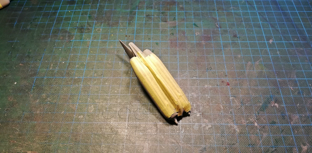

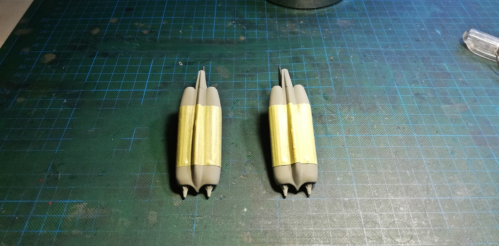

Gestern waren dann die Jetgondeln an der Reihe, ihren Teil an Alufarbe ab zu bekommen. Da sich aber hier, zwei oder drei breite Streifen, vom Tape, nicht wirklich um die Rundungen legen wollten, habe ich mich für viele schmale Tapestreifen entschieden und in ausreichender Menge vorgeschnitten.
Diese wurden dann überlappten, angefangen an den äußeren Kanten, nach innen zur Mitte hin, angebracht und anschließend zu geschnitten.
Anschließend wurden die Gondeln, komplett mit Airframe Alu lackiert und nach dem trocknen wurden die Tapestreifen wieder entfernt.
Damit ist die Hauptlackierung mit Aluminm abgeschlossen, nun kann es an die Feinheiten und das Ausbessern der Tragflächen unterseiten gehen.
Das war dann auch schon ein hartes Stück Arbeit, bis hier her und ich denke das ich zunächst die Jetgondeln fertig mache, bevor ich mich an das Absetzen, einzelner Bereiche wage.

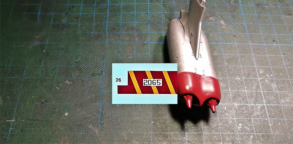

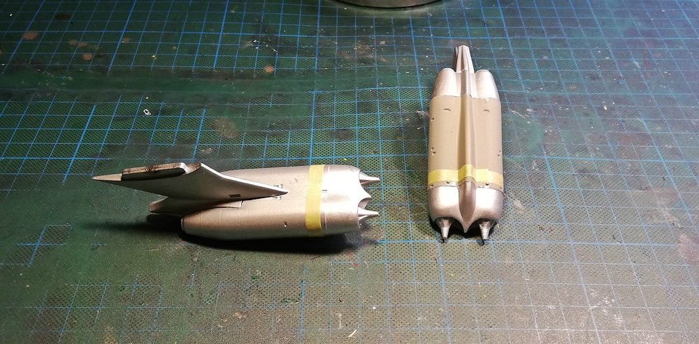

Wie schon angeprochen, mache ich jetzt, bevor ich mit den wirklich großen Teilen weiter mache, erst einmal die Jetgondeln fertig, so kann ich diese dann, als erledigt zur Seite legen, genau wie die Quirle.
Nun kommt also mal etwas andere Farbe ins spiel, dazu musste aber erst mal wieder abgeklebt werden.
Nachdem ich das dann auch nach hinten noch abgedeckt hatte, wurde der vordere Bereich, mit Revell sm 331 Purpurrot lackiert.
Nach rund zwei Stunden wartezeit, konnte es auch schon ausgepackt werden, ist aber da noch nicht wirklich durch getrocknet.
Da der original Bauplan, hierfür nur ein einfaches Rot, ohne Farbangaben, angibt, habe ich mich hier für das Purpurrot entschieden, denn es kommt den Markierungsdecals, für die Bugklappen und das Seitenleitwerk, am nächsten.
Hier habe ich einmal einen Ausschnitt, von einer Bugklappe gescannt und in ein Bild von der fertigen Lackierung, eingearbeitet, ich finde das kommt schon sehr nahe ran.
Fertig ist das so, natürlich noch nicht, nur habeb ich das über Nacht in Ruheb trocknen lassen, so das ich dann heute daran weiter machen kann.
