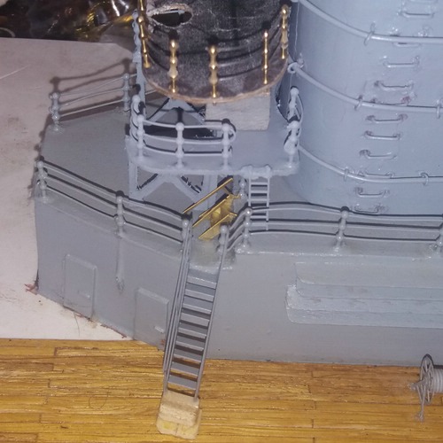

Sag mal, hast Du Deine Kniebleche am Schornstein schon festgeklebt oder nur zum Schauen mal hingestellt?
Die würden ja das Schleifen des oberen Schornsteinteiles ganz schön erschweren.

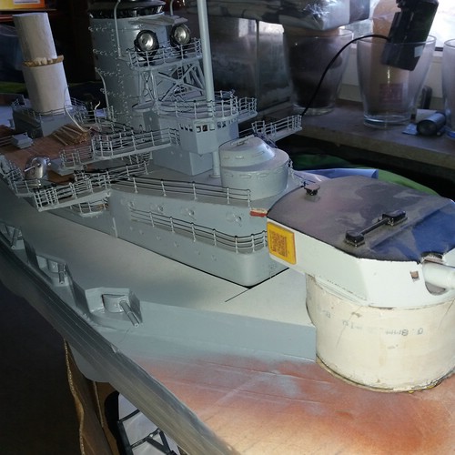

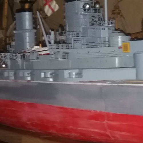

Vor wenigen Minuten haben die Bereiche der 15 cm Kasematten ihre Lackierung erhalten und die gegebenen Schutzmaskierungen konnten entfernt werden.
Danach wurde der Aufbau Probeweise in das Deck gesenkt zur Bildlichen Dokumentation.
nun können auch die Planken des Kasematten Decks sowie des Vorschiffes und des Heck´s in Angriff genommen werden.
Die Knie Stücke am Schornstein Achtern sind fest montiert wobei sie aber beim schleifen nicht stören da die Verspachtelung über den Kniestücken endet.
Auf diese Kniestücke kommt ein Kranz der dem vom ersten Schornstein gleicht (Oben im Schwarzen Bereich zu sehen)
Die Bauweise ( für jene die das Schiff nicht von Original Bildern oder anderen Modellen her kennen sollten) war unterschiedlich.
Ein mal eine Aufnahme der Gefechtsaufbauten ohne Artillerie
Und einmal mit eingebettetem "B" Turm
Das hier noch freie weiße Deck bekommt später die gleiche Plankung wie sie derzeit schon in den Aufbauten zu sehen ist.

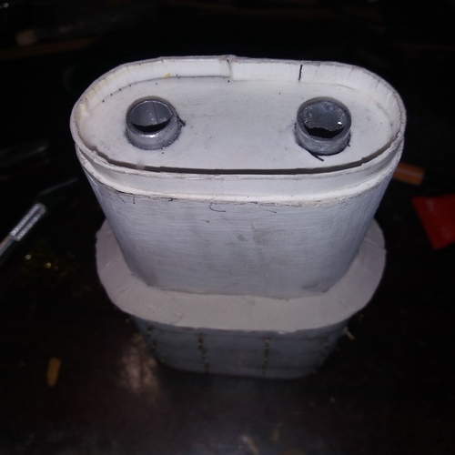

Wir zeigen Heute im Programm den fertigen zweiten Schornstein..
Der Reihe nach von Oben nach unten seht ihr den fertigen Rohbau..danach die beiden Alu Rohstücke welche die Auspuffrohre darstellen
den lackierten Schornstein und am Ende das Teil auf dem Heckaufbau.
Der Schornstein hat einige kleine Macken im Lack abbekommen aber das ist nichts was man nicht ausbessern könnte..
Im Bild zu erkennen (denke ich) sind auch die 8,8er auf dem Deck die jetzt befestigt und Lackiert sind sowie die
neue Farbgebung des zweiten 30,5er Turms nebst seiner Kasematte.

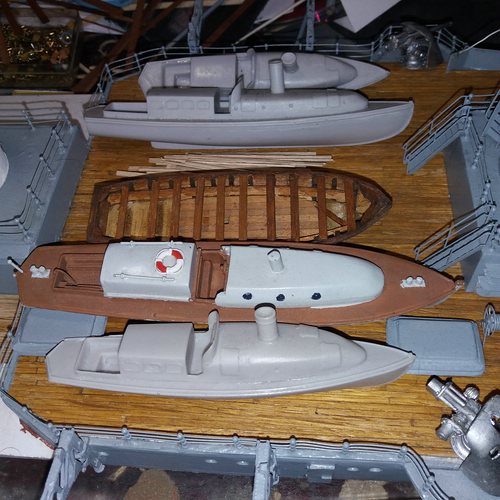

Zum einen wurde eines der kleinen Beobachtunshäuschen gebaut das Seitlich am Gefechtsaufbau noch fehlt..hier im Vergleich zu einem 1Cent Stück.
und dann kam die Frage auf nach den Rettungsbooten.. Also die Ruderboote die auf dem Bootsdeck ihren Platz finden sollen.
Kaufen ? Schnitzen ? aus einem anderen Bausatz entnehmen?
Alles nicht so das wahre.. bis mir dann einfiel das ich im keller noch Beiboote meiner ehem. Seydlitz liegen hatte..
Also ausgegraben und etwas Grundvorbereitung (die Alte Ausführung war doch sehr Plump ,was ich da vor knapp 20 Jahren so gemacht hab.)
Und nun können die Boote zum weiter verarbeiten..
Riemen Anker und die Riemenlager sind vorhanden.. was draus wird seht ihr dann bald..

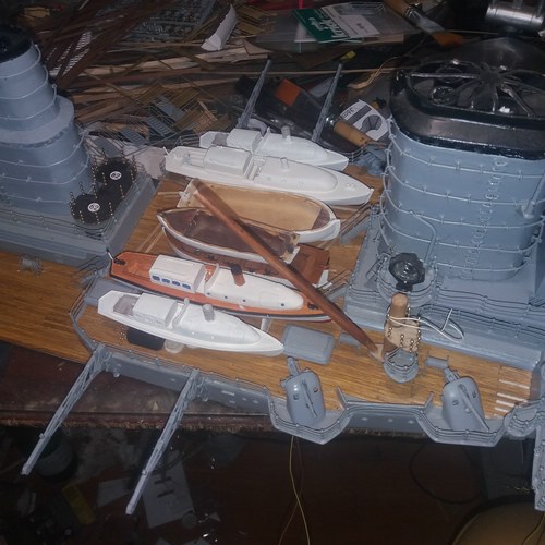

Hier mal die erste fast fertige Ruderschaluppe und die erste verfeinerte Barkasse.
Es fehlen noch die Scheuerleisten an den Seiten und einige kleine Feinheiten bei der Barkasse.
Dennoch sieht man sicher den Unterschied zum Anfang (Foto der unbehandelten Boote im Vorbeitrag.)
Des weiteren gib die Werftleitung bekannt das der Bau eines Schwimmdocks genehmigt wurde in welchem SMS Lützow ihre Maschinen und Ruderanlagen erhalten wird und das zur
Vorbereitung für die Jungfernfahrt dienen soll.
Der Baubeginn des Schwimmdocks ist auf Anfang Juni festgelegt worden.
Berichte dazu werden hier eingebunden.
Es Grüßt ;
Bauleitung Marinewerft Frankfurt.

Schöne Boote fürs Schiff :ok: . Nur die Pinnen sind recht voluminös. Optisch wäre eine dunklere Farbe für die Fenster meiner Ansicht nach besser geeignet. Aber das ist wie alles Geschmackssache

Ja Hans Juergen hast Recht die Ruderriemen sind etwas fett..
Am Modell fällt das nicht so wirklich ins Auge aber Gestern auf dem Bild hab ich auch gegrübelt .. ?(
Muß mal schauen ob ich das irgendwie lösen kann..
Das Blau ist übrigens deshalb so hell weil die Weiße Farbe drunter reflektiert.
Habe den Blauanstrich mit etwas zu dünner Farbe gemacht..
Aber nichts was den Kahn zum absaufen bringen würde.. :D

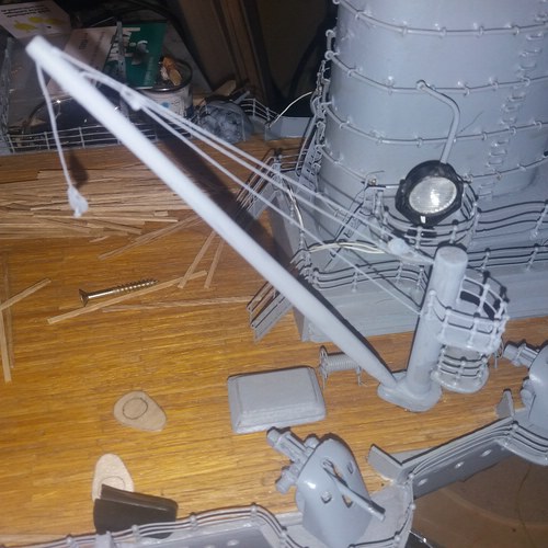

Donnerstag, 25. Mai 2017, 21:34
Neues von der Werft
Die ersten Bootlager sind eingetroffen (Selber geschnitten wie sich das gehört ) ^^
Der 1. Schiffskran befindet sich im Rohbau und 2 der 3 Podeste am Achter Schornstein sind im Rohbau fertig.
Die Bootslager der 1. Großbarkasse.
Und die Beiboote mal aufgesetzt so wie sie später gestellt sein werden.
Hier der Schiffskran mal größer im Bild.
Und hier die Hinteren Podeste allerdings noch nicht im Soll Höhe liegend.
Weiteres dieser Tage.

263
Donnerstag, 1. Juni 2017, 20:27
Moin moin ..
Auch bei meinem Kreuzer gibt es eine Kleinigkeit neues..
Hier auf dem Bild 2 der drei Podeste am hinteren Schornstein..
Aufbauten das Dritte Podest nebst Scheinwerfern und Niedergängen/Treppen sowie die Davids am Schornstein (so wie am vorderen auch)
und natürlich der gesamt Bau sollten wenn es keine Probleme gibt dann Morgen hier zu finden sein .
Natürlich dann auch fertig Lackiert .
264
Freitag, 2. Juni 2017, 08:13
Hallo Werner,
die Reling besonders des unteren Podestes gefällt mir sehr gut. Sauber gemacht!
Die Bildpräsentation lässt allerdings sehr zu wünschen übrig. Das habe ich bei Dir schon besser gesehen :!!

Sonntag, 4. Juni 2017, 01:11
Meldung von Werftleitung
an Marine Oberkommando
Gem Befehlsvorgabe wurden Heute der Rechtsseitige Hauptkran in Position gebracht
sowie die Podeste am Hinteren Schornstein zur Bereitstellung und Endmontage geliefert.
Davids für den Schornstein sowie Scheinwerfer in der Anzahl von 4 folgen wie geplant Morgen.
Meldung Ende.
PS ; Ray ich weis das die Aufnahme nicht so gut ist. Kommt halt auch mal vor.
Dafür gibt es jetzt bessere.

268
Samstag, 10. Juni 2017, 07:26
Diorama:
Die Lützow als Begleitschiff der Elsass!
Beiträge: 3 502
269
Samstag, 10. Juni 2017, 09:04
Servus
Immer wieder schön, bei Dir reinzuschauen....
Das Fotos nicht immer Studio-Qualität haben....ist schon in Ordnung...den BB zu verfassen ist aufwendig genug und man kann einem Autor eigentlich nicht genug danken, sich beim Bau über die Schulter schauen zu lassen.
Deine Lützow reift...Ray's angesprochene Reling ist wirklich die Bestgelungene am Schiff....sowas von regelmäßig. :ok:
Das Holztreppchen unter der Stahlstiege ... vorletzter Beitrag.... betont die Scratch-Improvisation... ;)

270
Samstag, 10. Juni 2017, 16:02
Moin moin
Ray .. So ein Diorama wäre ne Idee aber auch nur wenn beide Schiffe fahren würden.. und ob ich die Elsass wirklich baue weis ich noch nicht.
und was die Reling von dem einen Podest angeht.. Ja stimmt sie ist sehr gut gelungen..
Ich habe zwar auch eine Idee bez einer deutlich besseren Reling Konstruktion aber ob ich das hier noch anwende weis ich noch nicht .. :idee:
Der Grundgedanke ist dabei die Abstände der Stützen aus zu messen , danach eine Abstandslinie zb auf Holz zu zeichnen die Stützen dann hin legen und 0,5 mm Messingdrahtstäbe einziehen damit dann die Stützen
in den jeweiligen Abständen angelötet werden können..jeweils auf die Reling Länge die an den entsprechenden Positionen der Decks benötigt wird.
Danach würde das fertige Segment dann nach Schablone vorgeformt und letztlich Lackiert auf das Deck geklebt.
(Vergleichsweise der fertigen Reling Teile die es bei Aeronaut gibt.)
Bin echt am grübeln ob ich das noch nacharbeite auf die Weise..........
