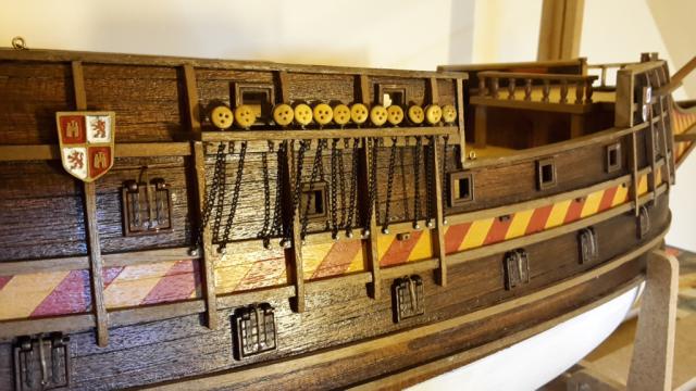

Ich habe noch einen Versuch mit der Kette nach der Methode, die Chris in seinem Baubericht zur Mayflower beschrieben hat durchgeführt.
Was soll ich sagen, es ging viel besser.
An dieser Stelle einen großen Dank an dich Chris. :hand:
Nur den Anschluß der Kette an die Bordwand mittels dem Metallstrifen konnte ich leider nicht übernehmen, da bei mir die Ketten direkt am Bargholz angebracht werden und da passen leider die Metallstreifen nicht.
Wie von Chris beschrieben habe ich die Jungfer mit einem Draht umschlossen, durch die Bohrung in der Rüste gesteckt und unten einen Haken geformt.
Aus Materialmangel habe ich zum Testen einen 0,64mm starken brünierten Blumenbindedraht genommen. :D
An dem Haken habe ich dann unten die Kette einghängt. Das andere Ende der Kette habe ich dann mit einem Nagel einfach in vorbereiteten der Bohrung im Bargholz befestigt.
Hier ist das Ergebnis meines Versuches (Die Kette ganz links)
Ich finde das Ergebnis ganz gelungen. :thumbsup:
Dieses Mal habe ich dafür auch nur ca. 20min, statt 4 Stunden, dafür gebarucht.

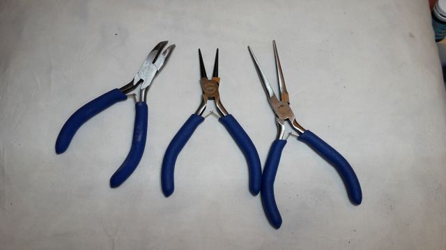

Es liegt bestimmt auch zum Teil daran, dass ich mir inzwischen ein paar geeignete feine Zangen dafür besorgt habe.
Der Vorteil de rneuen Methode, sehe ich auch darin, dass der Zug der Wanten nicht von der empfindlichen Kette abgefangen werden muss.
Denn Ziehen die Wanten von oben, wird die Kette gestrafft, bis der Haken an der Bohrung blockiert. Somit fängt die Rüste über den Haken als Stopper den Zug ab und entlastet die Kette.
Ich habe dank der Hilfe im Forum eine Lösung für das Problem gefunden. Jetzt muss ich es "nur" noch ca. 60 Mal wiederholen.
Dafür brauche ich aber noch mehr Material. Vor allem einen etwas dünneren Draht, da die 0,64mm des Blumendrahtes doch etwas dick ist und die Kettenglieder auseinaderdrückt.
Ich warte zur Zeit also auf meine Lieferungen, bis es weitergeht.
Heiko

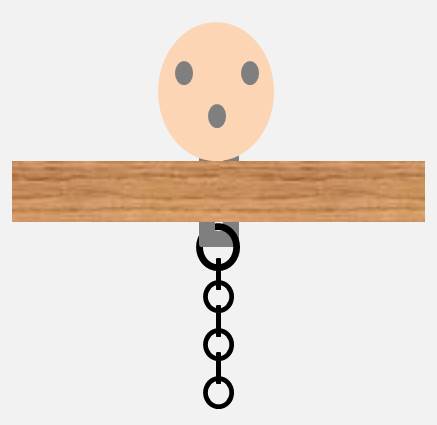

Ich hätte einen anderen Tipp für die Befestigung der Jungfern.
Setze die Jungfern nicht durch das Rüstbrett sondern von außen an und sichere die Jungfer mit einem kleinen Nagel (vorbohren) direkt im Rüstbrett. Dadurch wird der gesamte Zug der Wanten auf das Rüstbrett übertragen und die Ketten wären nur noch Optik und müssen den Zug der Wanten (der nicht unerheblich ist) nicht aushalten. Wenn alle Jungfern fest sind kannst Du eine Blende vorsetzen.
So mach ich es nur ohne Blende.

Hallo Patrick,
Vielen Dank für die sehr anschauliche Erklärung.
Hätte ich es gleich von Anfang an so richtig machen sollen.
Leider habe ich mich, wieder besseren Wissens, an die Bauanleitung des Herstellers gehalten. :bang:
Und somit ist die Abdeckleiste schon dran.
Ich hoffe du nimmst es mir nicht böse, wenn ich erst einmal versuche, die jetztige Konstruktion der Rüsten zu nutzen.
Nur wenn es garnicht geht, werde ich die versuchen die Abdeckleisten abzuschleifen um es dann richtig zu machen.

Mittwoch, 22. Februar 2017, 06:40
Als ich gestern von der Arbeit nach
Hause kam, war eine Lieferung mit frischen Ketten da.
Jetzt fehlt zwar noch die Lieferung mit dem 0,5mm Draht, trotzdem konnte ich nicht wiederstehen und habe eine ganze Rüste mit der neuen Variante fertiggestellt.
Nach 2 Stunden war diese fertig. :ok:
Die jetzt noch etwas durchhängenden
Ketten werden vom Zug der Wanten gestrafft, soweit, bis der Haken der Jungfer den Zug stoppt.
Heiko

Also das sieht viel besser aus. Die Ketten gefallen mir :ok:

Heiko, es hat sich gelohnt so hartnäckig zu sein! :ok: Wie sagt der english man: "Well, Well!"

man sieht deutlich mit jedem Rüsteisen mehr Übung. Sieht sehr schön aus, gerade bei der Menge der Wanten wird das ein Eyecatcher werden. :thumbsup:

Gestern Abend konnte ich die Rüsteisen der Steuerbordseite fertigstellen.
Es ist zwar bedeutend aufwendiger, als die vom Hersteller vorgeschlagene Methode mit dem Garn, statt der Ketten.
Aber, und da stimmt ihr mir ja zu, mit den Ketten sieht es viel stimmiger aus. :thumbsup:

Sieht toll aus, Klasse gebaut.
Ist es richtig, dass die Rüsteisen/Ketten teilweise vor den Stückpforten verlaufen?
Diese wären ja nicht mehr zu öffnen, oder sehe ich da was falsch?
der Franz :abhau:
im Bau: Nao Victoria 1:50
268
Freitag, 24. Februar 2017, 21:09
In Heiko seiner Ursprungsversion hatte der das noch richtig bedacht. :baeh: Nech Heiko?! So die Fadenvariante... :D
LittleSmiet :party: jo-ho!
269
Freitag, 24. Februar 2017, 21:43
Ja, öh, also....Ich seh da keine blockierte Stückpforte, nur ein vergittertes Fenster, wo die Kette nicht stört, und eine Öffnung ohne Deckel, scheint mir alles richtig!
270
Samstag, 25. Februar 2017, 07:52
Nein, die Ketten sollten nicht vor den Stückpforten entlanglaufen.
Dadurch, dass die Ketten noch etwas durchhängen und dem Winkel bei der Fotoaufnahme sieht es aber auf den Fotos tatsächlich so aus.
Trotzdem muss ich zugeben, dass es an den 2 Stellen etwas knapp geworden ist. :huh:
Ich werde jetzt als nächstes die Ketten straffen und die Haken, welche die Ketten mit der Jungfer verbinden, mit Sekundenkleber an der Rüste sichern.
Dadurch können die Ketten auch nicht mehr von den Haken rutschen.
Das ist jetzt schon ein paar Mal passiert.
Aussehen, tut es aber wirklich gut. 8)
Heiko
