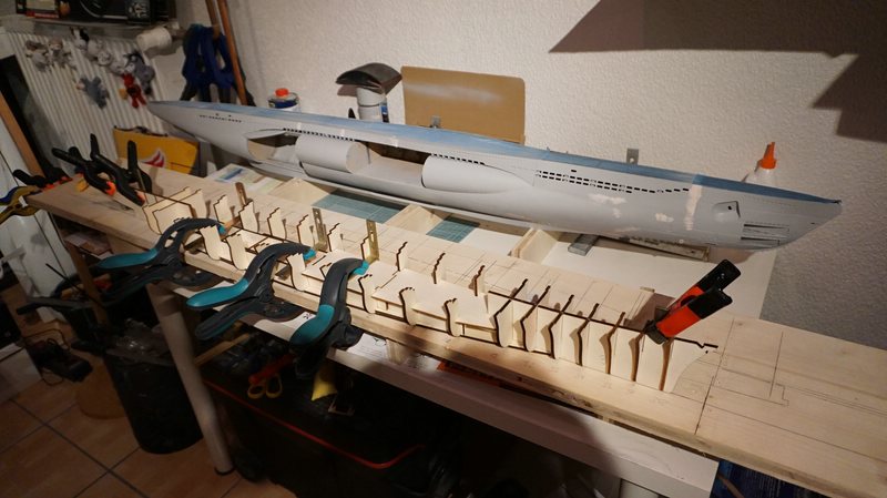

Hab jetzt ein paar Bildcher gemacht.... hoffe es klappt..... :ok: :ok:
Peter :ok:

Also ich weiss nicht..... wieso sind die Bildcher so klein... was mach ich falsch ???? :bang:
Grüsse aus RÜSSELSHEIM
Im Bau : Hachette U 96 1:48

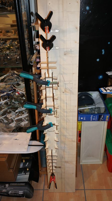

Sonntag, 15. März 2015, 14:14
hallo, und guten tag zusammen,
ich hab meine hefte für´s heck gestern bekommen. und... weil gestern eh nicht viel los war hab ich da mal rumgebastelt.
als erstes sei gesagt, das ich das heck noch nicht mit dem rumpf verbunden hab.
das hat den grund, das man es als seperates teil leicher zusammen bauen kann. ausserdem lässt sich das seperate heck auch leichter bearteiten, als wenn man den ganzen rumpf hin- und her bewegen muß.
dann hab ich mich mal auf steuerbord an die methode "hachette" gehalten, wie denn die holzklötzchen bearbeitet werden "sollen"
das ergebniss war gelinde gesagt " schei..."
auf backbord hab ich es dann auf meine weise gemacht, nämlich nur mit schleifklötzen und entsprechenden schleifpapier.
die unterschiede sind eklatant.
und hier die bilder dazu
https://www.pic-upload.de/view-26418328/…-eugen.jpg.html
https://www.pic-upload.de/view-26418341/…chette.jpg.html
https://www.pic-upload.de/view-26418347/…ne-art.jpg.html

... Hauke. Der Unterschied zwischen den beiden Seiten ist ja riesig. Wooow. Und Dein Tipp mit der seperaten Bearbeitung des Hecks ist 1A :ok: Danke dafür. Hast Du von Anfang an mit Schleifklotz und Papier gearbeitet, oder zumindest die groben Umrisse mit nem Schnitzmesser geformt?
LG, Rolf
Grüße aus Krefeld, Rolf :ok:

hallo rolf,
ich hab zuerst mit einem cuttermesser wie von hachette beschrieben beigearbeitet. das ging auch bei den stücken gut, die nur wenig bearbeitet werden mussten. aber dann spielte das holz nicht mehr mit, und splitterte.
daher hab ich das sein lassen, und mich dran erinnert in einem anderen forum hier was über das "straaken" gelesen zu haben, und das ich die technik leicht abwandeln kann, in dem ich zuerst sehr grob die kontur ausschleife, und dann vorsichtig mich an die spanten 2heranschleife.
dabei hab ich dann ständig überprüft ( auge und hand ) ob die kontur zu den spanten sich anfügt, und wieviel noch weg muss.
ein sehr guter anhaltspunkt sind hier die schwarzen kanten der spanten. je näher man denen kommt, umso vorsichtiger hab ich dann geschliffen.
werden die kanten "weis" is schluß. und naja.. ich bin mit der geschliffenen seite zufrieden, die andere werd ich wohl oder übel beispachteln müssen.
aber erstmal mach ich das komplette heck fertig. is dann alles ein aufwasch ;)

ich hatte da eh n ungutes gefühl bei der "hachette"-methode.
aber ich wollt einfach mal sehen ob das auf die weise geht, und bin voll auf die schn.... geflogen. :cursing: :bang:
das nächste mal, wenn die mit sowas um die ecke kommen folge ich daher lieber meiner intuition, und machs so wie ich denke.
Meister sei wer etwas kann. Schüler bleibt doch jedermann.

das mit dem Heck noch nicht verbauen ist clever, hab ich leider auch nicht gemacht.. so muss es komplett gehen.
Wenn man die Hölzer erst anhält, anreisst, und dann vorsichtig beschnibbelt, dürfte es auch gehen. Die sind ja nur zur Verstärkung unter der Beplankung, damit muss man ja keinen Schönheitspreis gewinnen.. :D
