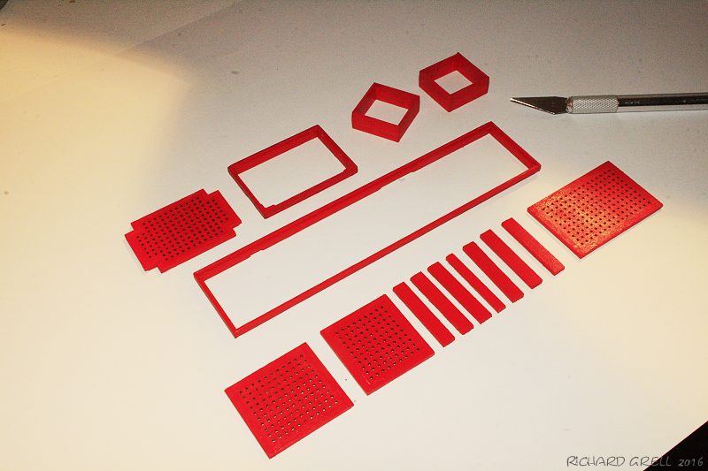

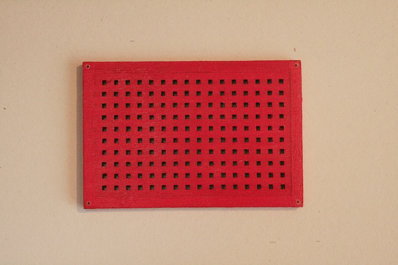

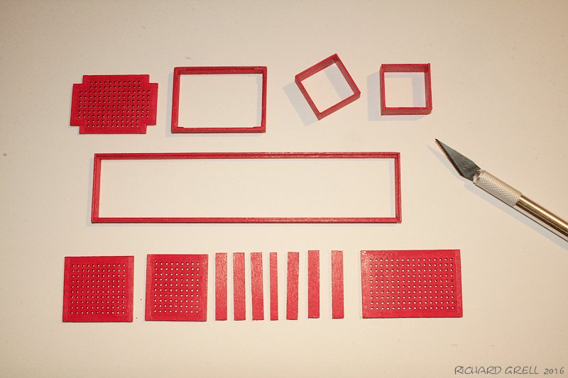

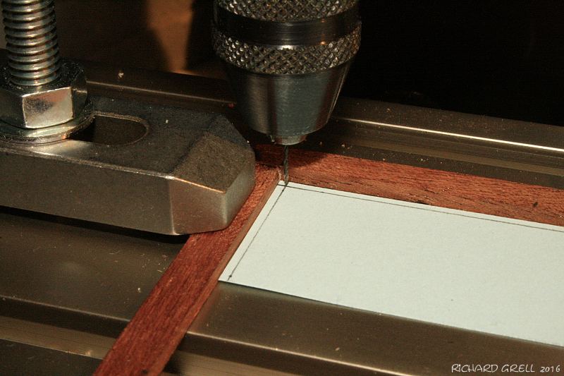

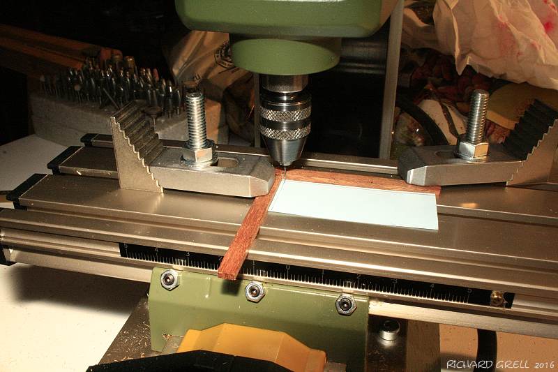

Update #30

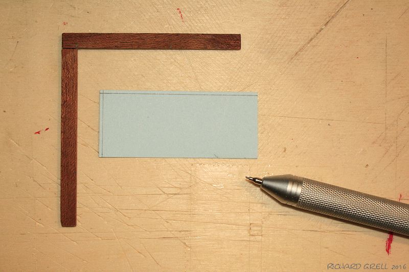

Neben Beplanken der Innenseite der Steuerbordwand und Bau des Längsanschlages für meine Tischkreissäge habe ich mich an die Grätings und Sülls für die Niedergänge im unteren Batteriedeck gemacht.
Die einzelnen Teile wurden mit roter Acrylfarbe gestrichen.
Aus Leistenresten habe ich eine rechten Winkel zusammen geleimt und auf einem dünnen Karton zwei Linien mit einem Abstand von 1,0 mm zu den Rändern gezeichnet.
Den Winkel habe ich auf den Kreuztisch meiner Fräse gespannt ...
... und den Bohrer auf den Kreuzungspunkt der Linien eingestellt.
Dann sind die Grätings in den Winkel eingelegt worden ...
... und an den Ecken wurde je ein Loch mit einem Durchmesser von 0,8 mm und einer Tiefe von 1,5 mm gebohrt. Bei der Gräting mit den Aussparungen an den Ecken und bei den Balken in der Mitte der langen Luke sind die Einstellungen entsprechend angepasst.
Aus 0,8-mm-Messingdraht habe ich Augbolzen und Ringe zurecht gebogen. Der Aussendurchmesser beträgt jeweils 1,6 mm, der Innendurchmesser 1,0 mm.
Dann habe ich Augbolzen und Ringe zusammen gefügt.
Nach dem Brünieren mit Brass Black und kürzen auf 1,5 mm Länge sind die Bolzen mit Sekundenkleber in die Bohrungen geklebt worden.
Das soll es erst einmal wieder gewesen sein. Ich hoffe, bald meine Säge wieder in Betrieb nehmen zu können, um an der Beplankung weiter zu arbeiten.
Bis dahin eine angenehme Zeit.

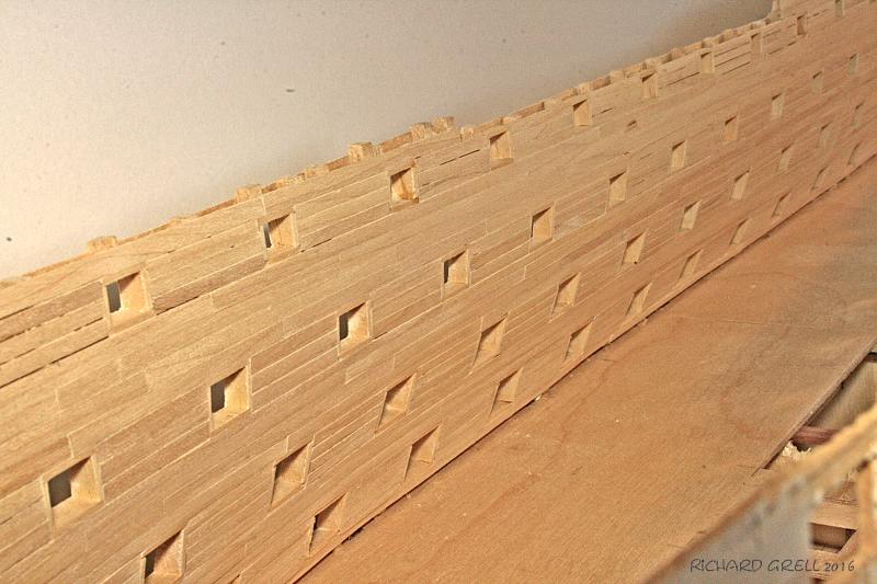

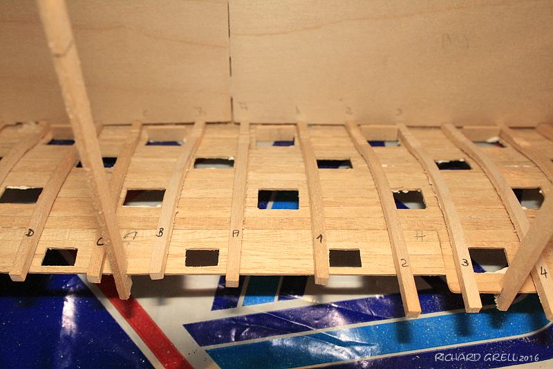

Die Innenbeplankung der Steuerbordwand ist bis auf die Planken zwischen den Stückpforten der 1. Batterie und den Bugbereich soweit fertig. Wobei die überstehenden Rahmen noch entfernt und die Bordwand
insgesamt noch geschliffen werden muss.
Zum einen wollte ich dem stupiden Leistenschneiden, -feilen und einkleben für eine Weile entgehen, zum anderen brauche ich noch eine anwendbare Idee, die Planken mit den Zwischenräumen am Bug anzubringen. An der
geraden Seitenwand ist es relativ einfach, die vier Leisten nacheinander zwischen den Pforten einzukleben und dann durch verschieben auf Abstand zueinander zu bringen. Das funktioniert so aber nicht am Bug, wo
ich die Planken mit Klemmen bis zum Abbinden des Leims in der Rundung halten muss. Da ist mit Verschieben nichts mehr zu machen. Ich habe ein, zwei Optionen, wie ich es machen könnte, muss die aber erst
noch auf Machbarkeit hin testen.

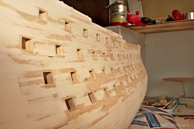

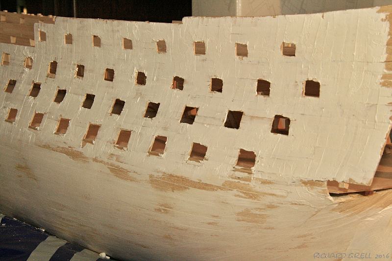

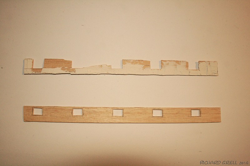

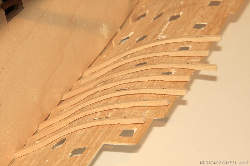

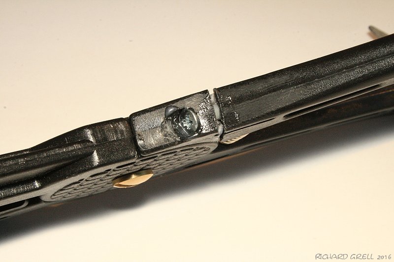

Um weiter zu kommen, habe ich die Backbordwand gespachtelt. Bevor ich die aber schleifen kann, muss ich, ...
... um die Bordwand nicht zu zerbröseln, Spanten einkleben, die zum einen die Bordwand aussteifen und zum anderen später die Innenbeplankung tragen.
Dabei ist beim Biegen der 3-mm-Leisten die Zange am Griff gebrochen und hat sich auch durch Kleben mit Epoxyharz und Eindrehen einer Schraube nicht zum Weiterarbeiten animieren lassen.
Bei den bisherigen Arbeiten ist ein Teil des Schanzkleides ein wenig in Mitleidenschaft gezogen worden. Das betreffende Teilstück habe ich herausgetrennt und ersetzt.
Die Stückpforten sind zunächst mit Untermaß aus den Leisten herausgeschnitten worden und werden später beim Einbau der Trempelrahmen auf das genaue Maß gefeilt.
Fortsetzung folgt....

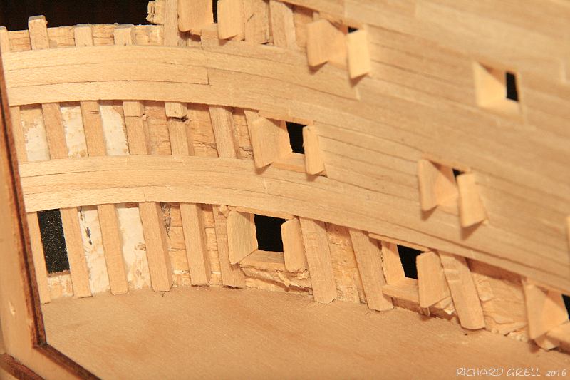

Update #32

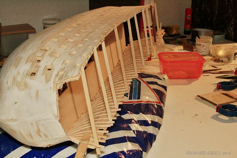

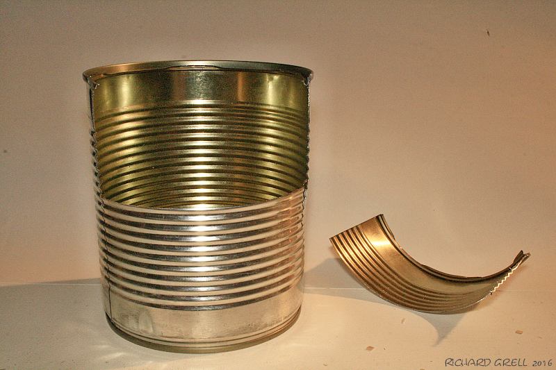

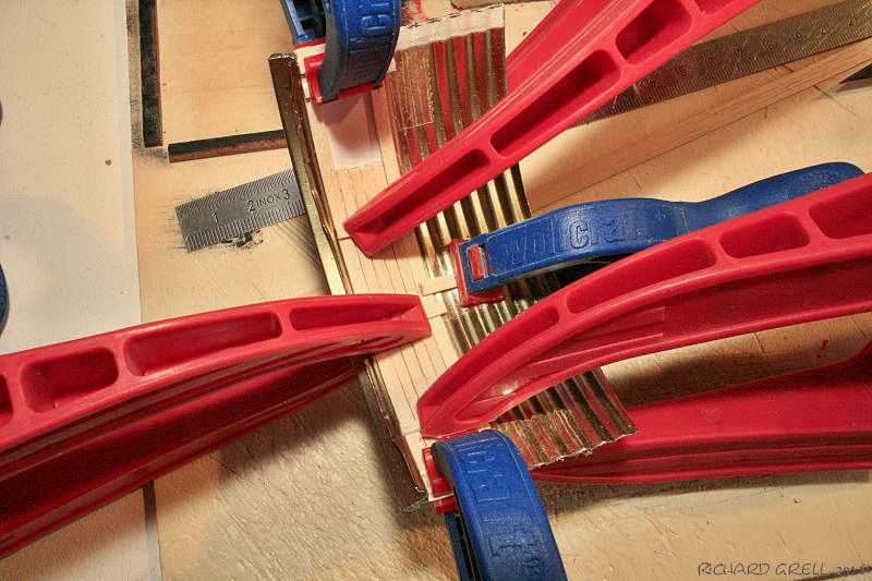

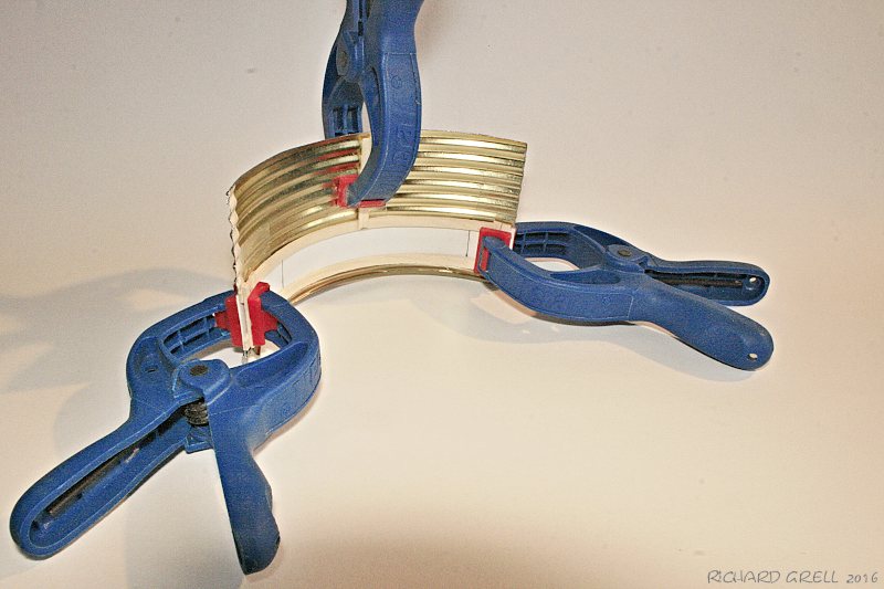

ich habe die Beplankung mit den Lüftungsschlitzen in der Rundung am Bug ein wenig weiter geführt.
Dazu habe ich aus einer Konservendose, die einen annähernd gleichen Radius wie die Bugrundung aufweist, einen Teil herausgeschnitten.
Darauf habe ich mit Klebeband einen Streifen Papier geklebt und mit Leimzwingen zwei Leisten im gleichen Abstand wie am Schiffsbug geklemmt.
Zwischen diese Leisten wurden die auf die nötige Breite verschmälerten und mit etwas Überlänge geschnittenen Planken auf den voll flächig mit Weißleim eingestrichenen Papierstreifen geklebt und gut durchtrocknen lassen.
Nach dem Trocknen ist das gesamte Paket aus der "Form" herausgenommen ...
... und auf Länge geschnitten worden.
Abschließend habe ich das Plankenpaket mit dem "Trägerpapier" im Rumpf verleimt. Zu dem Teil in der linken Bildhälfte werde ich zu einem späteren Zeitpunkt noch etwas sagen.
Soweit für heute.

253
Sonntag, 20. März 2016, 19:22
Interessante Methode, und das Ergebnis passt sehr gut!
Auch die Gräting ist sehr schön geworden.
Bin gespannt, wie es weiter geht.

Sonntag, 3. April 2016, 14:50
Update #33
Moin Kollegen,

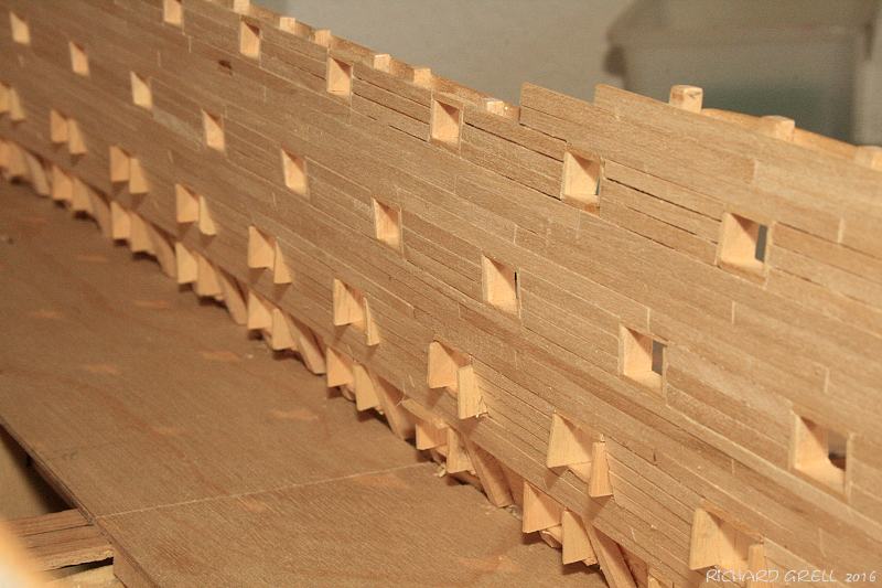

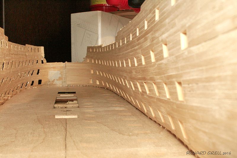

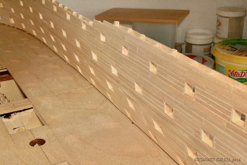

nach gefühlten Jahren habe ich die Innenbeplankung der Steuerbordwand abgeschlossen.
Ich finde, dass sich das Ergebnis sehen lassen kann. Auch das die Trempelrahmen von innen sichtbar sind, stört meiner Anschicht nach nicht das Gesamtbild. Richtig ist es zwar nicht, aber die Information, wie
es sein müsste, hat mich halt zu spät erreicht. Der Aufwand, dann noch eine Änderung vor zu nehmen, wäre zu groß gewesen. Das hätte bedeutet, alle Rahmen (dann zum vierten Mal) ab zu reißen.
Eine weitere Änderung habe ich ebenfalls vorgenommen: bei den Planken zwischen den Pforten der zweiten bis vierten Batterie habe ich zwischen den Planken einen kleinen Abstand gelassen, der eine
Hinterlüftung der Hölzer gewährleisten soll. Zwischen den Stückpforten der ersten Batterie habe ich diese Abstände weg gelassen und die Leisten direkt aneinander geleimt. So werde ich auch an
der Backbordseite verfahren. Zwischen allen Pforten werde ich die Leisten zusammen kleben, mit Ausnahme der Bereiche, die später beim fertigen Modell von außen einzusehen sind.
Jetzt geht es mit frischem Elan an die Backbordseite.
Bis die Tage.

Die Innenaufnahmen haben etwas Kathedraleskes!

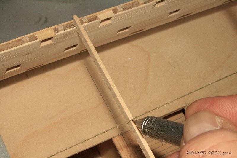

Update #34

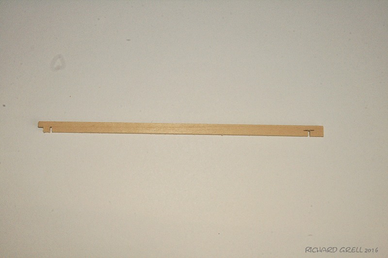

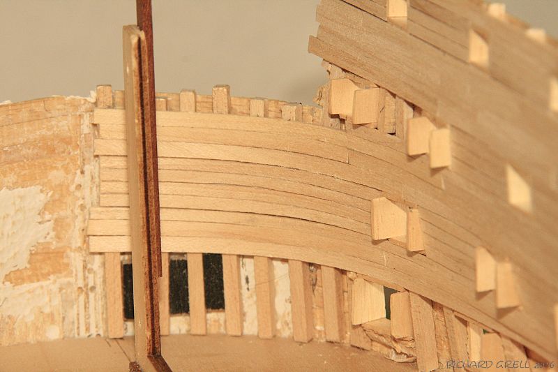

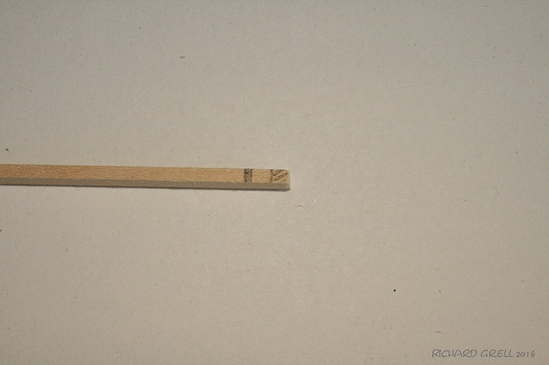

Bevor ich die in Post 261 (letzter Absatz) angesprochenen 4-Kant-Leisten einleimen kann, mussten noch Vorarbeiten gemacht werden.
Auf dem Foto vielleicht nicht gut zu sehen, verläuft die linke Bordwand etwa ab Großmast nach achtern in einer anderen Linie als die rechte.
Um das zu korrigieren, mussten Verstrebungen eingesetzt werden.
Dazu habe ich an Bug und Heck je eine Stütze eingeklebt und dazwischen eine Schur gespannt. Diese Schnur verläuft in der
Längsachse des Schiffs. Die Verstrebungen habe ich dann folgendermaßen hergestellt:

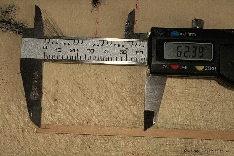

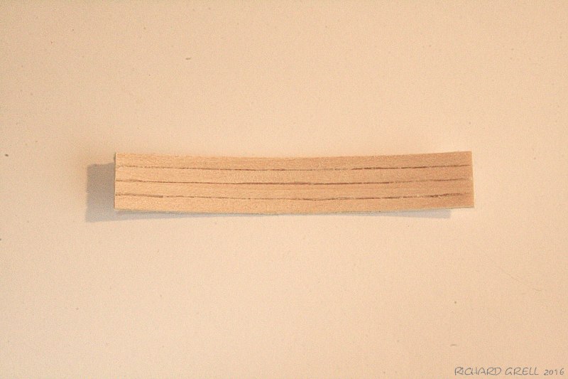

An einem Ende einer 5 x 2 mm Leiste zwei Markierungen ( 1 mm und 2 mm breit) angezeichnet, ...
... das 2 mm Stück ausgeklinkt und das 1 mm Stück eingesägt. Dazwischen verbleibt ein 3 mm breiter Steg, der dem Abstand der Beplankung
an Steuerbord entspricht.
Die Leiste an dem vorgesehenen Platz eingesteckt und die Achse markiert.
Dann das Maß mit einem Messschieber abgenommen ...
... und an dem anderen Ende der Leiste angerissen, ...
... einen 1 mm breiten Schlitz gesägt und die Strebe an ihren Platz gesteckt.
Nach Fertigstellung aller Verstrebungen wurden Schur und Stützen wieder entfernt.
Fortsetzung folgt ...

Update #35
38 Spanten aus 4-Kant-Leisten 3 x 3 mm gebogen und an ihren Platz gelegt.
Alle schön durchnummeriert, damit im Fall der Fälle kein Durcheinander entstehen kann.
Jetzt brauchen die Leisten "nur noch" an Ihrem Platz verleimt zu werden. Damit werde ich sicher noch einige Stunden beschäftigt sein.
Bis demnächst ...

268
Sonntag, 10. April 2016, 21:12
Die Geduld muss man erst einmal haben.
