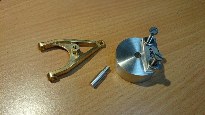

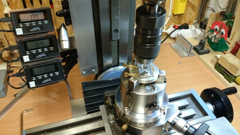

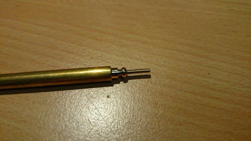

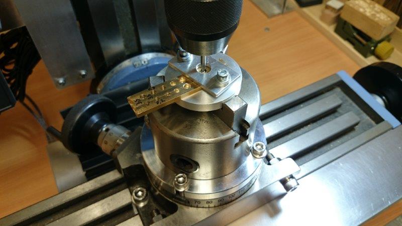

Guten Morgen zusammen. Ich hoffe es sind noch ein paar 1/8er Interessierte ;) übrig denn ich hätte ein paar Bilder für euch. Ich arbeite im Moment an der Lenkung die mich ziemlich viel Zeit kostet.
Zuerst hab ich das Werkzeug zum ausfräsen der oberen Dreieckslenker und des Probestückes hergestellt.
Zentrierstift.
Dann hieß es probieren, probieren und nochmals probieren. Am Ende kam ich auf eine innere halbrunde Ausfräsung von 0,25mm und der Kugelkopf 0,2mm größer als die Bohrung. So konnte ich es einpressen und es funktioniert beim Probestück. Das Einpressen bei den Dreieckslenkern steht aber noch an.
Für die unteren Dreieckslenker brauchte es "natürlich" ein anderes Werkzeug.
Vorgehensweise die gleiche wie bei den oberen Dreieckslenkern.
"Kugelköpfe" mit M2 Gewinde
Weiter geht es demnächst.
Markus
