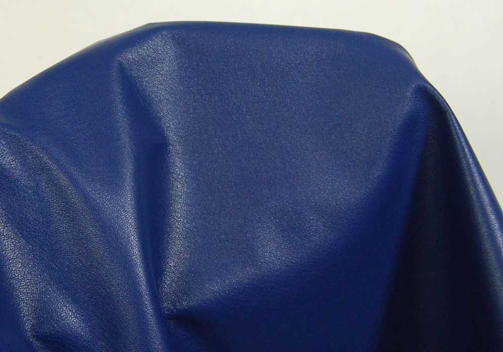

Montag, 30. Juni 2014, 12:51
das hier in Kobalt-Blauist denke ich für Deinen Benz genau das Richtige.
257
Montag, 30. Juni 2014, 12:57
Das Leder schaut Fantastisch aus.... :ok:
Aber fast zu dick schon, oder?
autopeter
258
Montag, 30. Juni 2014, 13:15
Das scheint mir auch zu dick, vieleicht für die Sitze aber nicht für das Armaturenbrett.
Meine Erfahrung hat gezeigt, dass du auf jeden Fall auch die Farbe als Lack- Oder Lederfarbe brauchst um an die Ecken und Kanten, da wo du nicht beziehen kannst, entsprechend auszugleichen. Deshalb färbe ich meine Lederausstattungen immer mit semi matt in der gewünschten Farbe.
Für das Armaturenbrett könnte man auch Kreppband nehmen, gibt es in unterschiedlicher Struktur, je nach Hersteller. Läßt sich einfach verarbeiten und in der gewünschten Farbe lackieren.

Montag, 30. Juni 2014, 13:42
Ich denke auch das mir das Lackieren des Leders am besten taugen wird. Da ist man dann beim besorgen nicht so festgenagelt, vonwegen: oh, die stärke passt, aber die farbe ist gelb.... Auch kann man damit schön etwaige Schnittkanten verschwinden lassen.
Wie gesagt, ich werde da experimentieren wie ich das dann für mich am besten mache mit dem verarbeiten. Wobei ich die Idee mit dem Krepp fürs A.brett nochmal näher betrachten werde, da das sonst echt ne reudige Fummelei am A.brett wird.
Aber meine Schmerzgrenze liegt hoch..... :grins:
