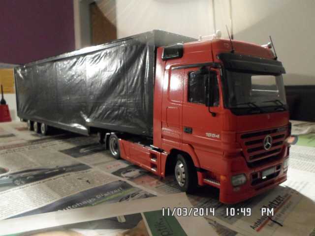

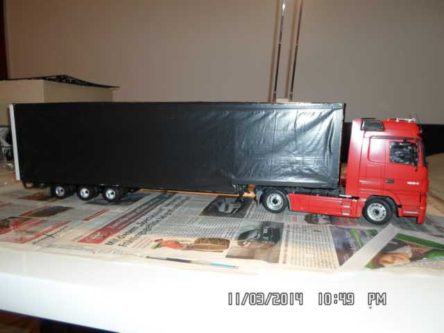

Hallo liebe Forumgemeinde,
erstmal Danke für eure Kritik/Lob! Freut mich sehr!
Also...die Höhe des Aufliegers vom Boden bis zur Decke/Ende des Aufliegers beträgt genau 17 cm, sprich 4 m! 12,5 cm/3 m vorne am Plateau und hinten 13,75 cm/ 3,30 m! Ich denke, dass passt! :ok:
Und zu der Plane: Die wird nicht mehr so durchsichtig sein, wenn die andere Seite fertig ist! Hoffe ich zumindest! ;)
Heute Abend wird die andere Seite fertig gestellt! Ihr könnt gespannt sein! :)
LG Tobi :wink:

Hallo Tobi
Sind ja mal sehr schnelle vorallen super gelungende umbauten. :)
Der Trailer ist der HAMMER :thumbsup:
Wann kommt der spoiler dran???????
Gruß Luca :wink:

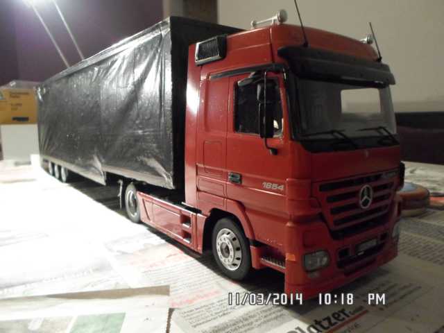

244
Dienstag, 11. März 2014, 22:02
Hallo Luca,
find ich toll, dass dir mein Werk so gut gefällt! :ok:
Zu dem Spoiler: Wenn er fertig ist, bekomme ich ihn zugeschickt von "JürgenP"! :hand:
Ich hab auch weider ein Update für euch! Die andere Seite vom Trailer ist fertig! Noch ein paar Unebenheiten beseitigen/obere Leiste in Mattschwarz bemalen und die Gurte (23 Stück pro Seite!) unten entlang der Plane anbringen!
Aber jetzt zu den Bildern: (Wie ich vermutet habe, es scheint nichts mehr durch! :tanz:
Da die Seiten jetzt FAST fertig sind, kann es die nächsten Tage an die hintere Ladebordwand gehen! Die Tage müsste ja das Packet bei mir eintreffen... :tanz: Danke schonmal an Sebi! :hand:
Jetzt wünsche ich euch noch einen schönen Dienstagabend und bis bald,
LG Tobi :wink:

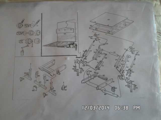

heute war ein Packet für mich in meinem Postkasten! Und zwar die Ladebordwand von dem Italeri Set No. 776! Dank geht an Sebi (Trucker8909)! :hand:
Ich hab aber jetzt noch ne Frage an euch: Ich frage mich gerade, was das für eine Leiste ist, und aus was sie besteht? Ist das Gummi?
Diese meine ich:
Ich hoffe, mir kann da jemand von euch helfen! :)
LG Tobi :wink:

Hallo Tobi,
Ja diese "Leiste" ist original aus Gummi/Plane, dahinter sind die Schienen der Seitenplanen und Rungen vom Auflieger.
Gummi, nicht Plane. Ziemlich dicker, massiver Gummistreifen, bestimmt nen halben Zentimeter stark oder so.

Hallo Tobi
Ja, hast Recht gehabt, nun ist er Blickdicht :ok: .

Hallo Tobi,
schaut gut aus! In blickdicht wirkt es viel besser!
Henning

Hi Tobi,
Der Trailer mit der Plane sieht klasse aus. Hätte nicht gedacht das es so Blickdicht wird.
Aber mach weiter so! Wird ein super Gespann.
Basti

Hallo Tobi,
der Zug sieht echt Klasse aus, :thumbsup: der Trailer gefällt mir, mit der Plane, sehr gut. :ok:

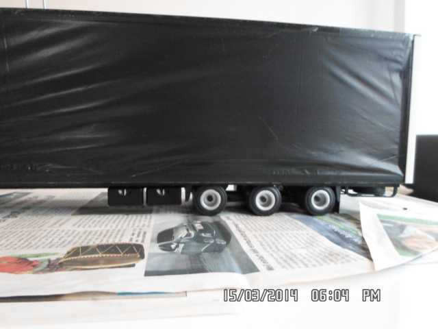

254
Samstag, 15. März 2014, 10:02
Hey,

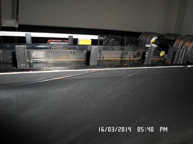

ich finde deinen Zug auch sehr gelungen, einzig ist mir bei der Plane aufgefallen, dass die Spannung in der Plane irgendwie diagonal verläuft und nicht senkrecht von oben nach unten, wie es die Spanner in real machen würden.
Gruß Hartmut

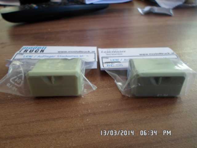

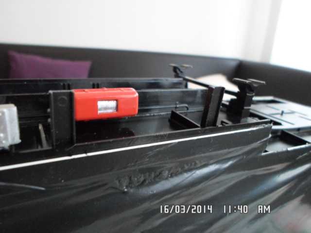

heute geht es ein bisschen weiter an meinem Trailer! Dieses Mal kümmerte ich mich um die Staukästen, den Feuerlöscher und ich denke dass das so heißt( :nixweis: ), die Schalter für die Luft!
Die Staukästen bestellte ich bei Heinz (Modelmakershop):
So sehen sie dann bemalt aus:

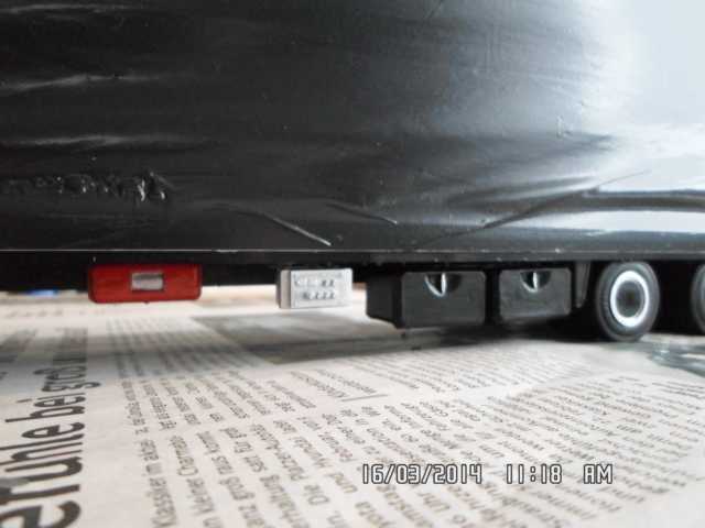

Dann am Trailer montiert:
Als nächstes war der Feuerlöscher dran. Diesen entwendete ich dem Curtainside-Trailer Bausatz! :) Montiert wurde er weiter vorne, wie beim Vorbild (EGEPLAST!):
Nun waren die Schalter dran! Diese bastelte ich aus Resten selbst...

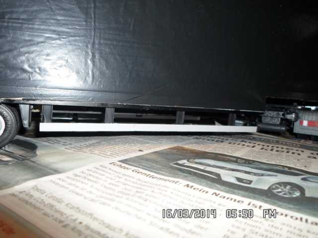

Zum Schluss noch den Unterfahrschutz. Diesen baute ich ebenfalls aus den Teilen aus dem Curtainside Trailer! Der hat glücklicherweiße die richtige Länge, die ich brauchte! :lol: :ok: Aber seht selbst:
OK...das wars erstmal wieder von mir! Bis bald!

Ein kleines Update habe ich für euch! Die andere Seite hat ihren Unterfahrschutz bekommen! Aber seht selbst:
LG Tobi :wink:

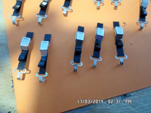

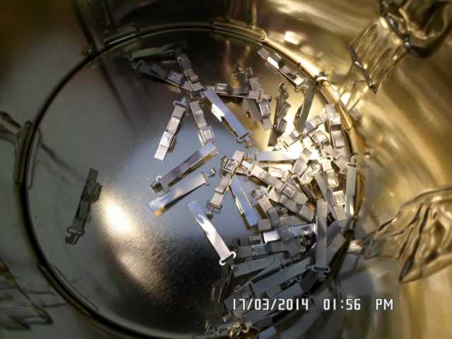

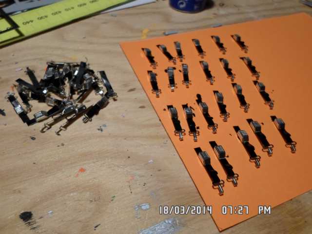

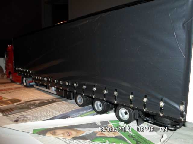

da die Plane ja schon dran ist, kann es ja an die Curtainside Buckles von KFS gehen! Diese biegte ich 46!!! mal zurecht und bemalte sie anschließend!
Zusammengebaut:
Bemalt:
Bis jetzt habe ich 23 Stück bemalt, die anderen 23 folgen noch.... :verrückt: :D

259
Montag, 17. März 2014, 15:16
Hi Tobi,
ich beneide dich keines Falls. Diese Fummelei habe ich auch noch vor mir. Nur gut, das ich meine nicht bemalen muss, da sie schon schwarze Gurte haben.
Dein Müllsack sieht besser aus, als ich mir das vorgestellt habe. Was mir aufgefallen ist, dass die Achsen ein kleines Bisschen zu weit hinten sind. Aber es gibt mit Sicherheit auch Trailervarianten bei dem Achsanordnung so ist wie bei deinem Modell. Also nix Schlimmes.
Gute Arbeit bisher :ok:

ich danke dir erstmal für die lobenden Worte! :hand: Nun ja, die Fummelei hat mir allerdings Spaß gemacht muss ich zugeben! Nur das Bemalen war ein wenig schwierig, ich hatte danach richtig schwarze Finger/Daumen! :lol:
Was die Achsen betrifft: Die habe ich leider ein wenig zu weit nach hinten versetzt! Aber das ist meiner Meinung nach nicht so schlimm, weil ja die Hebebühne auch noch ein wenig nach hinten rauskommen wird... :)
LG Tobi :wink:

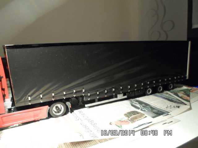

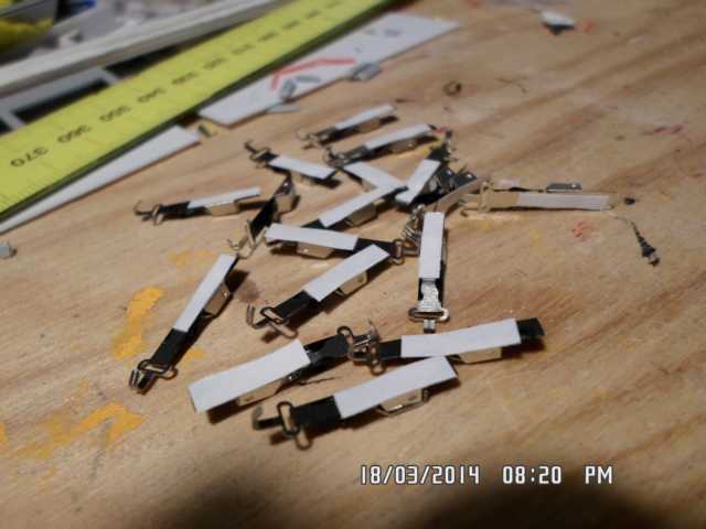

Dienstag, 18. März 2014, 19:58
Guten Abend Leute,
heute gibt es wieder ein Update von mir! Ich habe die anderen 23 Gurte fertig bemalt! Was für eine Arbeit... :motz:
Während diese trockneten, klebte ich an den fertigen Gurten auf der Rückseite doppelseitiges Klebeband! Hält BOMBE!!! :ok: :lol: Aber seht selbst:
Dann, als das geschafft war, mussten sie ja noch an der Plane befestigt werden...pro Seite müssen es 23 Stück sein, also positionierte ich sie in einem Abstand von 2,5 cm! Angefangen habe ich vorne mit den ersten 6 Stück beim Plateau!
Dann die restlichen 17 Stück:

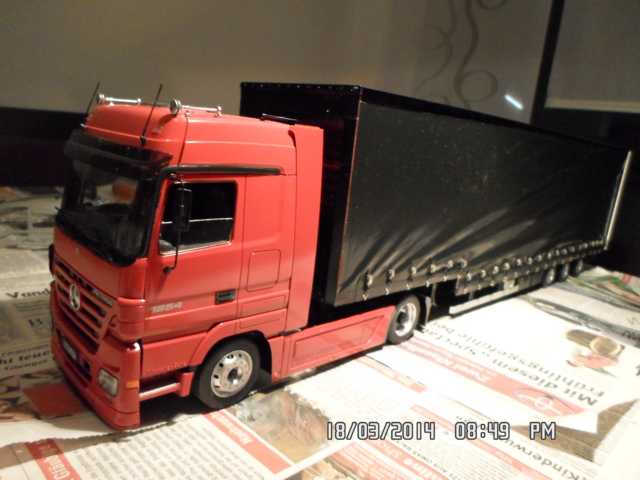

Ok, nun möchte ich euch den aktuellen Stand nicht vorenthalten! Bitte sehr ;) :
Ok, das wars für heute von mir! Bin gespannt auf eure Kommentare (Lob/Kritik! :) )
LG Tobi :wink:

265
Mittwoch, 19. März 2014, 05:50
Moin Moin
Alter sieht das ge.. aus. :sabber: :sabber: :sabber: :sabber: :sabber: :sabber:
Die KFS Planeschnallen machen echt was her. Wertet das ohnehin schon tolle Modell extrem auf. Hut ab vor deiner Biegeaktion.

ein kleines Update: Die andere Seite hat ihre Schnallen bekommen!
Dann kann es ja endlich die nächsten Tage an die Ladebordwand gehen! :) Ihr könnt gespannt sein! ;)
Eine Frage habe ich an euch: Bin am überlegen, ob ich den Seiten/Planen Decals spendiere! :whistling: Aber Welche??? Hat jemand eine Idee? Ich dachte an Decals mit weißer Schrift oder so... :nixweis:
LG Tobi :wink:
