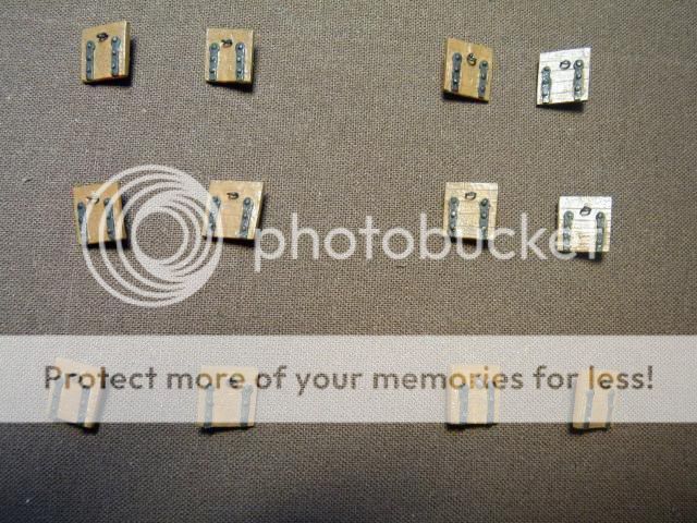

Hallo zusammen! :wink:
Nachdem es ja bei mir in den letzten Wochen hier ziemlich ereignislos war, nun aber mal der Grund für meine Klausurtagung: Ich habe erstmal meine zweiundzwanzig Stückpfortendeckel fertig gemacht. Das bedeutete nach dem Abguss direkt in den Pfortendurchbrüchen des Rumpfes die Teile erstmal intensiv nachzuarbeiten und viel schleifen.
So exakt, wie ich mir das gewünscht hatte sind sie zwar oben auf der Außenseite, wo ich meine „Bordwandplankenstrukturmatte“ aus Silikon vor der abzugießenden Pforte klebte, ebnso ihre
Passgenauigkeit als Deckel, allerdings förderten die entstandenen Rohlinge sehr unmissverständlich zu Tage, dass die Trempelrahmen hier und da nicht exakt fluchteten. Aber für's erste Mal war es
eigentlich ganz ordentlich, wenngleich mit hohem Nacharbeitsaufwand.
Dann musste ich mir Scharnierbänder herstellen, da die im Handel erhältlichen mich doch nicht so überzeugt hatten :idee: und darüberhinaus zu mächtig waren. Also habe ich mir beim Umschauen im Laden vor Ort kleine Relingstützen besorgt, die ich umarbeiten wollte.
Hierfür brünierte ich sie erstmal, um mehr optischen Kontrast zum Arbeiten zu bekommen und bearbeitete sie danach mit einer Dremel-Trennscheibe, die ich als Schleifstein bzw. Tellerschleifer zweckentfremdete. Damit konnte ich eigentlich ganz brauchbare Teile herstellen, die schon mal gleichmäßige Bohrungen hatten und fast in der Länge stimmten.
Maßstäblich zu mächtig sind zwar auch diese etwas, aber das sieht man später bei aufgestellten Deckeln nicht mehr so wirklich, hoff ich mal. Diese habe ich dann auf die Deckel geklebt und anschließend in den vorgegebenen Bohrungen der Bänder weiter durch die Deckel gebohrt. In diesen dann wurden kleine Gleisbefestigungsnägel von Märklin Spur Z eingeklebt, nachdem ich mir erstmal 22 x 6 = 132 Nägel einzeln im Dremel abgedreht habe, damit die Köpfe kleiner im Durchmesser werden :cracy: . Die Überstände wurden dann abgekniffen und alles verschliffen. Leider drückten sich hierbei immer einige Nägel auf der Oberseite raus, aber im Großen und Ganzen hat das gut hingehauen.
Dann habe ich mir nochmal mehrere Detailabformung vom Heckornament gemacht, genauer gesagt von besagtem Faun bzw. Dämon, Satyr oder eben wilder Mann.
Diesen wollte ich ja als Dekoration für die Pfortendeckelinnenseiten haben. Jetzt wurde erstmal im Akkord abgegossen, was das Resin hergab und anschließend Ausschuss von Erfolg getrennt und die brauchbaren feingearbeitet und auf Schmirgelpapier auf die nötige Dünne gebracht (Immer ein Finger auf Faun, Faun auf Schmirgel und dann immer schön im Kreis) dabei habe ich wieder viel Ausschuss produziert durch Durchschleifen und Zerbröseln! :motz: Als dann aber alle 22 Charakterköpfe fertig waren, die Mähnen und Bärte soweit gestutzt, dass sie passten, wurden sie erstmal auf Klebeband fixiert und anthrazitfarben lackiert und anschließend mit hellgrüner Patinafarbe und zuletzt altgold trockengemalt. Nun sahen sie schon mal ziemlich stimmig aus.
Danach wurden sie dann auf die purpur lackierten Innenseiten geklebt. Dann wurden noch die Ringe für die Reeps angebracht, jeweils die äußeren mit einer kleinen Takelgarnschlinge aus 0,015mm durch Bohrungen gefädelt und verklebt, die Inneren als kleine Augbolzen in angebrachten Bohrungen eingeklebt. Anschließend wurden sie metallen-schwarz lackiert, ebenso die Schanierbänder mit den Nägeln.
Und hier sind sie nun - alle fertig. Tatatataaa!
Diese Bauteile wollte ich erstmal fertigmachen, bevor es am Rumpf weitergeht, da mich das etwas nervös gemacht hatte, ob das alles so klappt. Ich hoffe, sie gefallen Euch!
Ich habe gleich noch noch ein paar Satyren mehr produziert, mit einer anderen Bartfrisur bzw. voller Mähne werde ich diese als „Masken“ für die Scherung von Halsen und Brassen durch die Schanzkleider außen aufkleben. In der Minigröße sieht man nicht sofort, dass es sich immer um ein und dieselbe Grundform, lediglich in verschieden Variationen handelt. Außerdem finde ich sie passend und extrem – detailspendend! :grins: :pfeif:

welcome back!!! BIG DETAILSPENDER!!!!!
es ist wie immer eine Pracht!!!!!! LG der roland

Ja und Nein! Irgendwann hat's schon ein bisschen genervt- eben wie bei Casting-Shows auch. Auch konnte ich irgendwann keine Satyren, Dämone, Faune und/oder wilden Männer mehr sehen, ehrlich gesagt. Inspieriert zu der Aktion hat mich dieses Beispiel.
....sieht aus, wie mein avatarbild!!!! :!!
Hey Röler: Stimmt! Und das bewußt- es ist sozusagen eine zweiundzwanzigfache Homage an Dich- und ein mahnender Zeigefinger an mich zudem, dass mancher Weg eben auch steinig ist, z.B., eine Sovy mit einem gerüttelt Maß an Zierrat auszustatten. Dagegen ist meine "Fauna" (Achtung: Wortspiel!! ) ein Blumenpflücken! ;)
BOCKDETAILSPENDEND :D :thumbsup: :D :thumbsup: :D :thumbsup:
Danke! Obwohl ich mich hier im Grunde fast eher wie ein DJ fühle- die wahren Musiker komponieren hier, ich bin am samplen was geht und remixe bzw. reloope einfach. Aber wenn's der Sache dient. Ich werd mir dann übrigens demnächst ein weiteres Dokument beim Moppedfahren mit in die Papiere legen, was ich dann immer mitführen werde:
Einen Detailspenderausweis! ;)
("Ihre Details würden unter historischem Kontext 100%ig zu einem anderen Modellbauer passen, der schon lange auf ein Spenderdetail wartet, dürften wir diese entnehmen und anderweitig verbauen, falls ihre "Reaper" havariert?" :abhau: )

boah... :ok:
mich haut's vom Hocker!! :respekt:
Sieht echt geil aus!

absolut spitze :respekt: Und tolle Beschreibung des Entwicklungsprozesses deiner Pfortendeckel.
