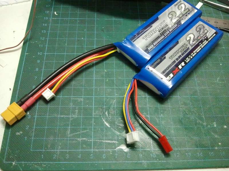

Hier mal die beiden Lipos - der 2S ist der mit 30-40C, also der mit den Gartenschläuchen als Kabeln. :D
Könnte man bei dem 2S die dicken Kabel einfach kurz abschneiden, und da dann die dünneren des 3S anlöten (weniger unnützes Gewicht und den passenden Stecker zum Regler)? Oder mögen die Lipos die nochmalige Hitze des nachträglichen Lötens nicht?
Und wenn der Regler als Beispiel 20A handlen kann, wäre es nicht sinnvoll eine Sicherung (z.B. Inlinesicherungshalter für KFZ-Sicherungen) einzulöten, die dann mit einer 15A Stecksicherung die ganze Installation "sichert"?

Sonntag, 1. September 2013, 21:43
Hi Michael,
das ist etwas komplizierter...
Die Dicke der Kabel sollte zu dem zu entnehmenden Strom passen.
Einfach die dicken Kabel kürzen und dünne anlöten ist nicht so einfach.
Dann solltest du auch darauf achten nicht zu viel Strom zu entnehmen.
Die Angabe 40 C bedeutet, dass der Akku einen Dauerstrom von 40 mal der Kappazität abgeben kann.
Kurzzeitig kann er auch mal mehr liefern. Je kürzer, je höher.
Akkus mit geringerem "C-Wert" sind meist günstiger und oft auch leichter.
Wenn du einen geringen Strom als Dauerstrom benötigst, dann spricht aber nichts gegen dünnere Kabel.
Eine Sicherung ist dabei dann aber nicht nötig.
lg,
