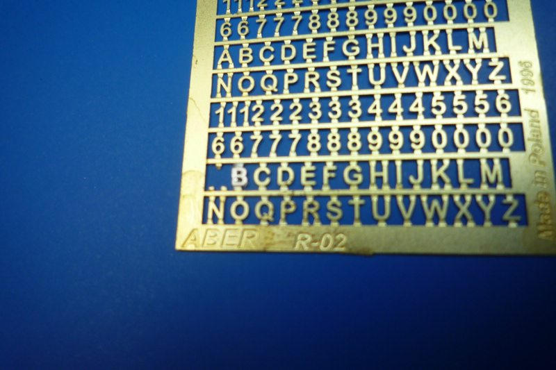

Halo Bernd, nochmal zu den Buchstaben für die Haube. Da diese aus Metall sind, müßte mann sie doch polieren können, dannsparst Du dir die BMF
Gruß Ingolt
243
Freitag, 26. September 2014, 19:22
Hallo Ingolt
Ja, die sind aus Metall, aus Messing oder so, keine Ahnung. Aber egal, jedenfalls nicht in Chrom oder Silber/Alu, so bekommt man natürlich keinen Chromglanz durch polieren.
Aber wie gesagt, ich probier noch die einzeln zu belegen, vielleicht bekomme ich es doch gebacken. Wenn nicht dann werde ich die Buchstaben zuerst aufkleben und erst danach erst belegen, was aber auch nicht einfach werden dürfte. Wie auch immer, das Ergebnis meiner Tests werde ich präsentieren, egal wie sie ausfallen. Das wird aber noch einige Zeit dauern.

vielleicht würde es ( Dir ) genügen, die Buchstben lediglich mit z.B. Chromsilber von Testors "anzumalen" ;)

:du: , Galvanisiert oder verchromt wird da nichts, das ist zuviel Aufwand für den Schriftzug, Vorrat benötige ich auch keinen bei den paar Modellen die ich noch bauen werde.
Die Buchstaben einfach anzumalen und zu polieren würde zu mir passen, aber auch das möchte ich vermeiden. Soll ja nicht nach Pfusch aussehen :rot: .

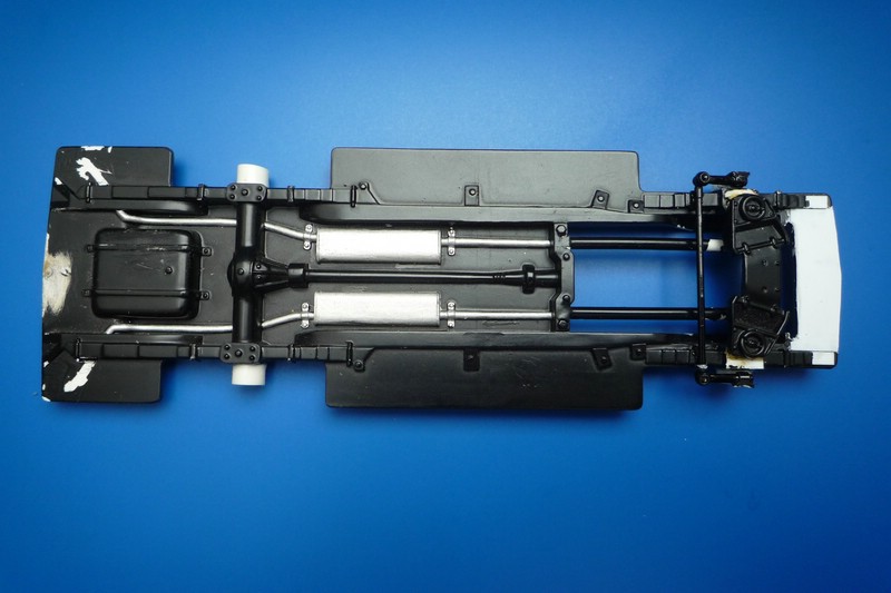

Wie angekündigt wurde das Fahrgestell, bzw. die Fahrgestellplatte, nochmal lackiert. Auch die Räder sind bereits aufgezogen wobei es auf den Bildern so aussieht als schielen die, aber das ist nicht der Fall, das liegt an der Perspektive.
Hier die Bilder des Tages dazu :
Und zum Abschluss des heutigen Updates noch ein Blick in die Zukunft :

Ich stand auch schon vor der Herausforderung solch Minifitzelätzteilchen zu verchromen...angeblich sollen die zu polieren sein, was einen zumindest chromähnlichen Glanz ergibt. Mag sein, ich habs noch nicht geschafft. Keine Chance, die Teile sind zu empfindlich und verbiegen sofort, zumindest bei mir. BMF? Ähnlich wie Du habe ich die Erfahrung gemacht, dass das dann einfach irgendwann zu fitzelig wird.
Meine Lösung: Alclad! Teile idealerweise noch am fret (aus Handlinggründen) schwarz lackieren, dann mit Alclad chrom. Also ganz normal. Ich persönlich konnte zwar keinen 100%igen Chromglanz erreichen, aber zumindest sah es schon nach Chrom aus. Und es ist relativ einfach machbar.
Vielleicht wäre das ja eine Alternative?

Das die Buchstaben nix aushalten habe ich Gestern Abend auch bemerkt, da hatte ich mal ein "A" abgeschnitten zum testen. Nun liegt es hier rum und wartet das ich es gerade kloppe zum befoilen, und dazu habe ich im Moment gar keine Lust :roll: .
Mit Alklad ansprühen geht nicht da ich ein Dosen- und Pinsel-Kind bin, so'n Luftpinsel habe ich nicht. Aber eilt eh nicht, zuerst schraub ich mal alles außer der Haube zusammen, dann schauen wir weiter.

@Bernd: Schicke mir die Buchstaben und ich kann sie dir mit Alclad verchromen wenn du willst :ok:

Gestern Abend habe ich mal das 'A' mit BMF belegt, Heute Morgen habe ich dann die Überhänge abgeschnitten, und so sieht das "A des Grauens" im Moment aus ...
... weder schön noch akzeptabel. Ausserdem hat sich das BMF beim drehen auf die Schokoladenseite teilweise wieder abgelöst. Ich werde also nochmal alles runterholen und nochmal folieren, aber maximal zweimal, dann fällt der Hammer zu Gunsten des Pinsels.

Hi, ich weiss jetzt ist schon zu spät, da du den Schriftzug schon von der Motorhaube abgeschliffen hast. Ich mache es bei solchen Schriftzügen immer folgender massen:
Ich belege, in deinem Fall, die Motorhaube an der Front wo der Schriftzug ist komplett von links nach rechts und bis auf den Übergang wo die Rundung auf die Oberseite trifft. Da kommen normal keine Falten rein weil die Fläche nicht so groß ist. Dann verschleife ich den Übergang von der BMF zur Motorhaube und lackiere das ganze in der gewünschten Farbe. Ist die Lackierung dann fertig wird nur der Schriftzug vorsichtig mit Schleifpaste wieder frei poliert so bekommst du ein Spitzen Ergebnis.
Ich habe dir dazu einen Link raus gesucht https://www.peter-lepold.de/vorchrom.html

Heute Morgen habe ich etwas gegrübelt ob ich es mir mit den Buchstaben nicht zu schwer mache. Daher habe ich Heute mal nicht mit dem Test-A weitergemacht, sondern habe mal einen neuen Test mit dem 'B' durchgeführt.
Der Grundgedanke war das es mir mich sehr schwer ist so'n kleinen Buchstaben festzuhalten, ihn mit BMF zu belegen und dieses auch noch um die Kanten zu biegen. Meine :idee: war warum nicht zuerst am Ätzteilbogen folieren und erst danach abschneiden. Und das habe ich dann mal gemacht, ist noch nicht perfekt, aber auf jeden Fall besser als das bisherige 'A' :) . Siehe hier ...
Ich hoffe man kann das Chrom auf dem B erkennen :S

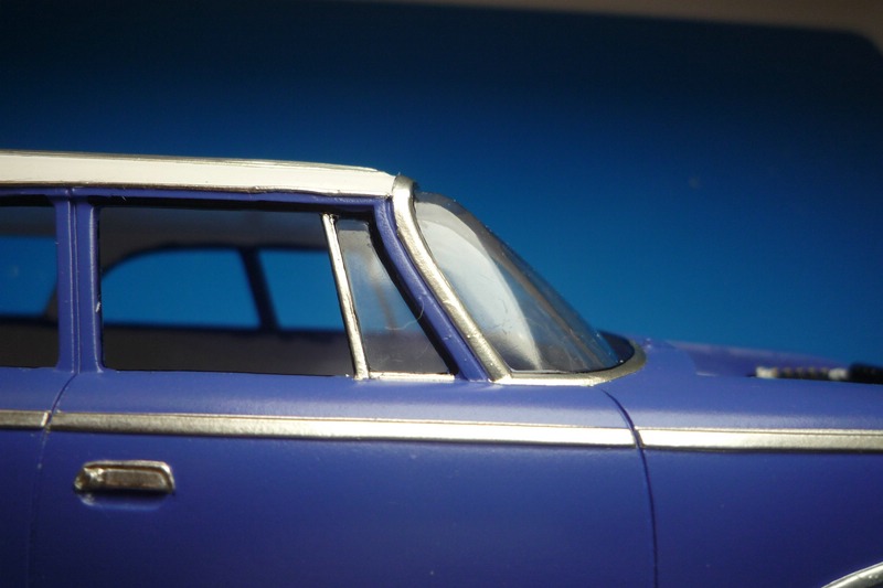

Bei dem schönen Wetter habe ich Heute nicht viel am Wagon gebaut :( . Heute Morgen mal die Scheibengummis angemalt bevor ichs vergesse und mal den Scheibeneinsatz reingehalten um zu sehen wie der nun passt da ich ja bereits die Feuerwand fest verklebt habe.
Passt soweit ganz gut, nur vorne am Ende muss ich etwas abtrennen, auch liegen die Scheiben nicht 100%ig an. Und da der Einsatz sowieso weder Seitenscheiben noch Heckscheibe beinhaltet ...
... habe ich mal wieder Nägel mit Köpfen gemacht und die drei Scheiben abgesägt ...
Warum ich nicht nur die gebogene Bausatz-Frontscheibe verwende sondern auch die zwei Bausatz-Gepäckabteil-Seitenscheiben ist eben das die Seitenscheiben zum Heck hin auch gebogen sind.
Und wenn nun die Scheiben eingeklebt sind muss ich nur noch aus einer Klarplatte neue Scheiben für die Passagiere sowie für die Heckklappe zuschneiden, sind ja schöne gerade Platten. Sonnenblenden werde ich auch noch anfertigen, denn die fehlen natürlich auch :( .

Heute gibt es nur eine kurze Zwischeninfo : Die Drei Bausatzscheiben sind drin und wenn der Klarlack-Kleber ausgehärtet ist geht's an die restlichen Scheiben. Etwas Muffe habe ich noch da an den Gepäckraumscheiben Federn sind die in Nuten des Innenraum-Inlets rein sollen. Also so in etwa wie bei Nut und Feder Laminat. Natürlich konnte ich ja nicht erst das Inlet einbauen und daran die Scheiben ausrichten denn da kommt man ja nicht dran zum anpassen. Meine Finger müssten dann ja durch die Scheiben greifen und das geht nicht.
So, hier das Ergebnis :
Ganz schön gewölbt, die Frontscheibe. Und Oje, die BMF-Leisten nicht sauber angepasst. Erwischt :rot: .

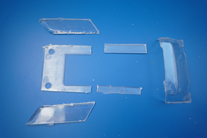

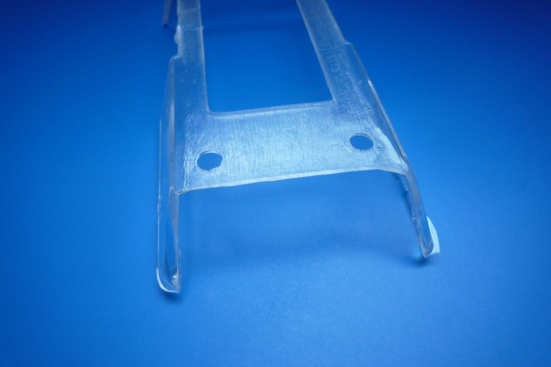

Heute kann ich die erfreuliche Mitteilung machen das ich den Wagon zumindest vorerst nicht weiterbaue.
Der Grund ist das ich Heute Morgen mal sehen wollte wie die Gestern Abend angefertigten Sonnenblenden passen oder ob ich da nachbessern muss. Dabei habe ich festgestellt das die Frontscheibe ausgehend von der linken oberen Ecke drei Risse bekommen hat, zwei sind ca. 5mm lang, einer +/- 12mm.
Was tun ? A: Scheibe ausbauen und tiefziehen > Gefahr das die Karosserie beschädigt wird da die Scheibe fest verklebt ist, B: Mit Schaden fertigstellen und so ins Regal stellen > Dann würde er da sein Dasein verbringen bis ich ins Gras beisse oder C: der thermischen Verwertung zuführen > Ruhe sanft, kleiner Jo-Han.
Nun werde ich bis Ende des Monats mir Gedanken machen wie es mit dem Kleinen weiter geht, wobei A wohl nicht durchgeführt wird wegen der Bruchgefahr. Bleibt also nur B oder C, wobei ich eine leichte Tendenz Richtung C erkenne, aber das hängt auch davon ab ob sich die Risse vergrößern oder nicht.
Die Urteilsverkündung setzte ich daher auf Samstag den 01.November 2014, 08°° Uhr, fest.
