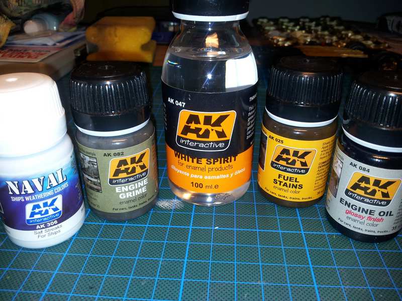

. Hab mir gleich ein Grundsortiment an AK interactive washes gekauft.
Ich bin Begeistert!

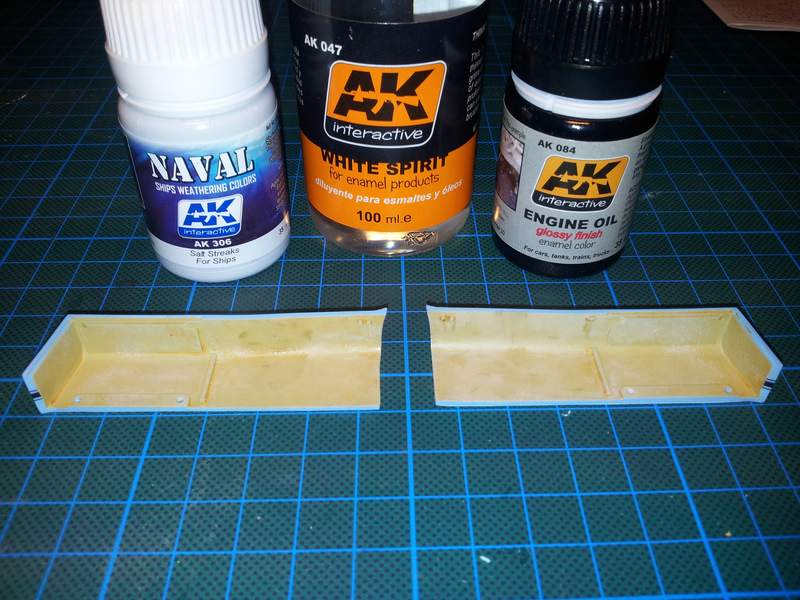

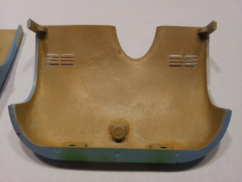

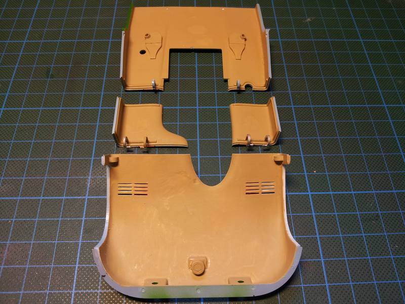

Hallo Carlos
Das ich deine Arbeit für überaus gelungen halte weist Du ja schon aus meinen vorangegangen Beiträgen aber was die Gestaltung der Innenseite angeht vermisse ich trotz der sehr gelungenen Farbe und den washing die Struktur der Fasern .
Es mag für den ein oder anderen ein wenig übertrieben klingen aber bei einen so hervorragend gebauten Modell wäre das eine Feinheit die nicht fehlen sollte .
Mein Respekt für deine dargebrachte Leistung.
Gruß Jörg
Aaaaber zu wenig Struktur!
Ich finde Jörg hat Recht!
Endlich mal extra Dreck rein in den Lack
Auch gut für Motor / Getriebe Alublöcke
Ps. die Fotos sind etwas Falschfarben.
Klick

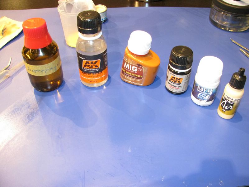

, wobei ich nicht ganz verstehe, warum du MIG und AK brushst
. Ich persönlich bevorzuge die Methode mit Pinsel, da sich die Suppe so auch in den Ritzen und Kanten ansammelt. Leider ist das Surface-Finish auf deinen Fotos nicht so gut erkennbar
Ich habe das Washing gebrusht, da es Zeitlich schneller ging und Der Lack nicht trocken sein musste!
@Dominik
Da hast du aber viel Aufwand betrieben, wobei ich nicht ganz verstehe, warum du MIG und AK brushst

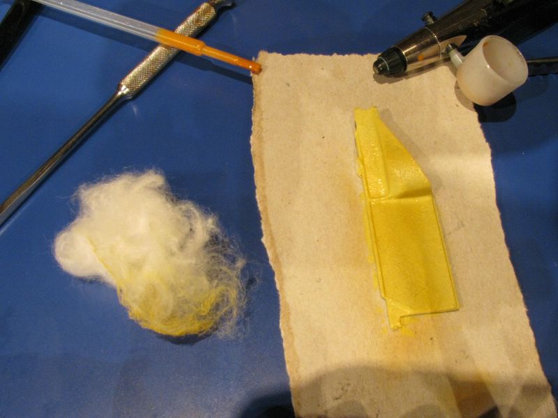

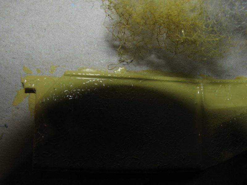

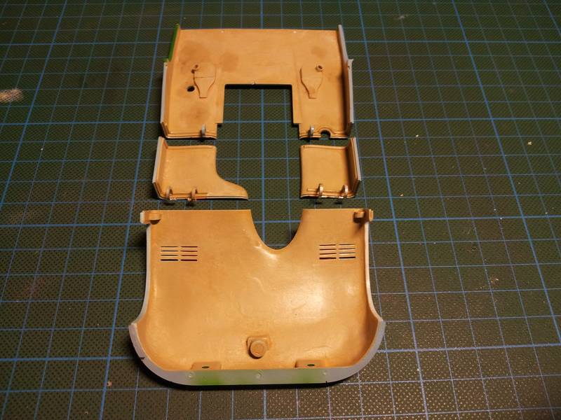

Ich habe euch noch 2 Bilder bei anderem Licht gemacht, um eure Bedenken betreffend der Oberflächenstruktur zu lindern. Bei der Grundierung mit Humbrol habe ich die Farbe zuerst ausdampfen lassen, damit dies zähflüssiger wird und eine Struktur beim Pinsel hinterlässt. Lediglich das Ölwashing muss ich nochmals überarbeiten, das gefällt mir nicht mehr![]()

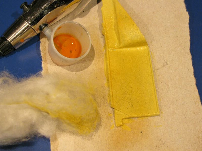

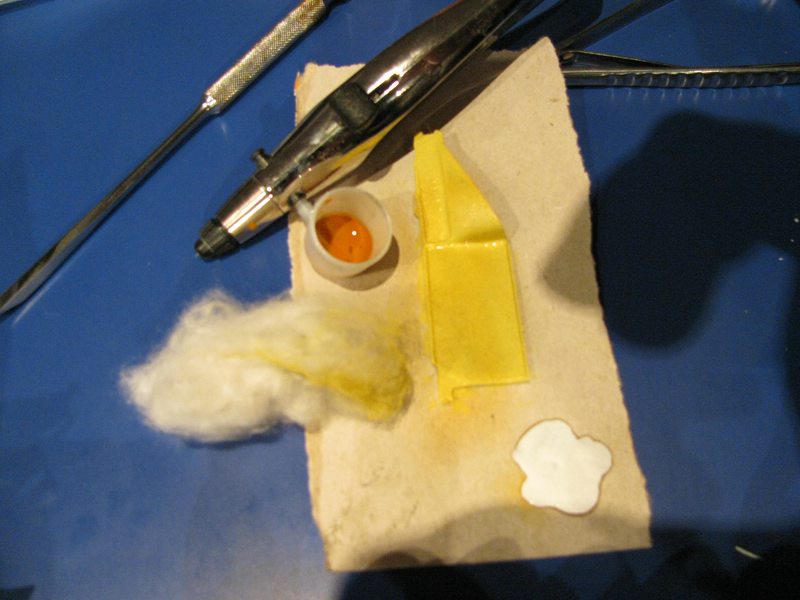

Es sind eigendlich 2 Innenverleidungen 1. die Struktur (Wattetechnik) unbedingt mit Email Lack!
2. Model Air auf die 2. Beifahrer Innenverkleidung vom 356er Fujimi Entusiast Speedster!
Tupftechnik ist aber auch I.O. Carlo.

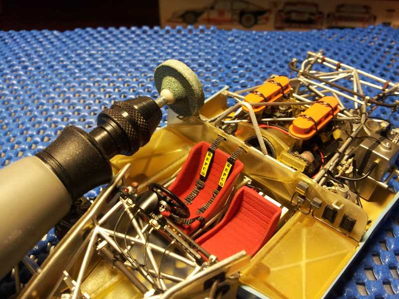

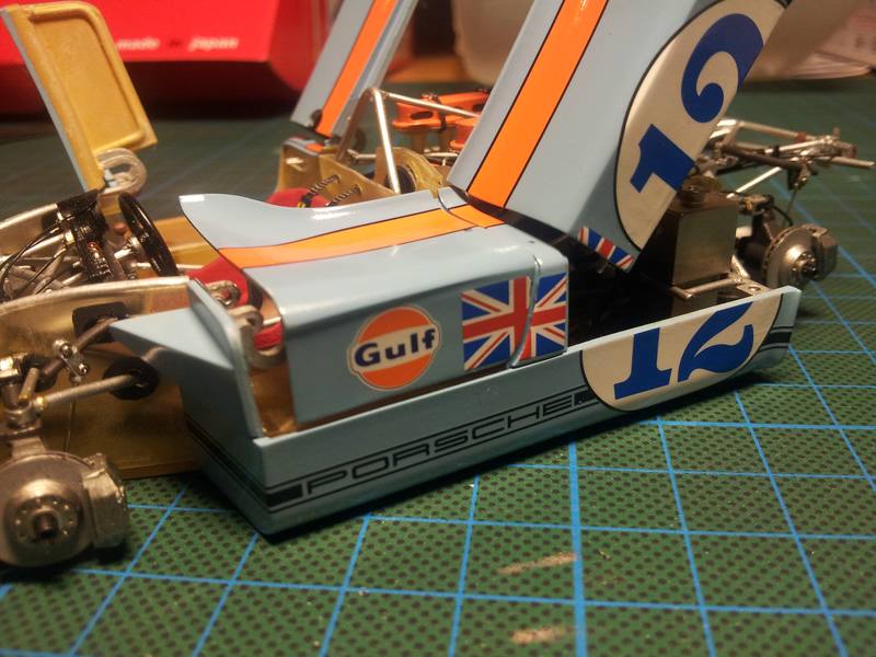

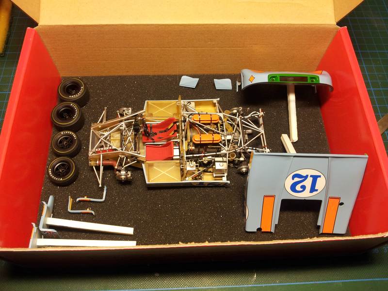

Da gibts noch jede Menge zu tun

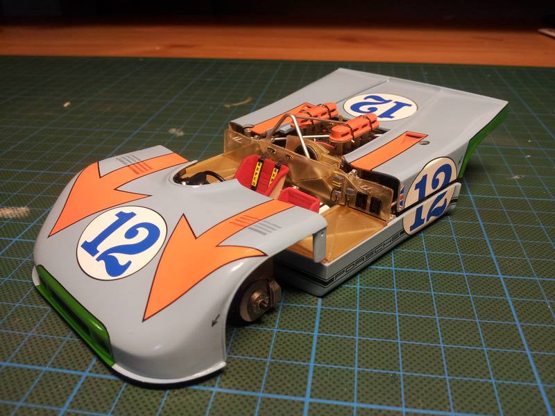

. Motorhaube, Frontabdeckung und die beiden mittleren Karoteile passen nicht. Angefangen hab ich mit dem anpassen des Chassis, damit die mittleren Karoteile angeklebt werden können. Hierfür habe ich den Dremel verwendet und die Kontur angepasst.
folgen asap
Es geht weiter!
Ok. Bei Resin ists mal sicher besser als bei Polystyrol, der dann sogar noch Schmilzt!
Dremel an Auto bedeutet nie was gutes
es handelt sich nur um 0.2-0.3mm die weg mussten
An der Motorhaube ist gar nichts zu machen?
Mit der Motorhaube ist denn da gar nix möglich die auch geschlossen Darzustellen?
Hattest Du nicht eine Trockenprobe der Karosserie gemacht?
Da hilft nur noch ein Valium, und dieses mit Whiskey runterspühlen.
...Das die Haube nicht mehr geschlossen werden kann find ich bei diesen wahnsinnig vielen Details überhaupt nicht schlimm...
Dennoch, eigentlich bedenklich. Bei dem hohen Preis für den Bausatz dürfte man das erwarten, oder?
. Nach einer Stunde rumfummeln, habe ich ihn wieder in die Schachtel versorgt
