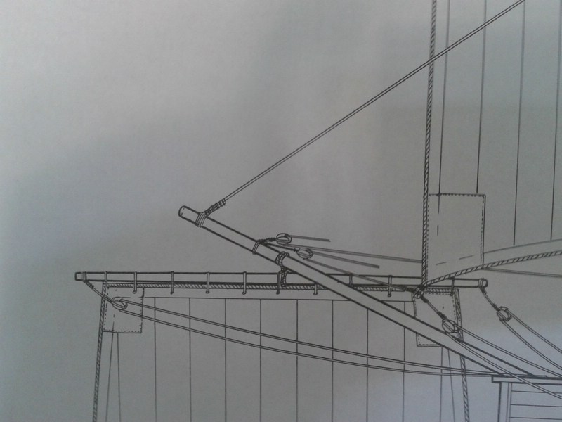

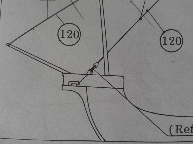

Hi,
hier noch die Ausschnitte aus den Plänen, nach denen ich gearbeitet habe.
LG :wink:
Marcel

Montag, 19. August 2013, 13:33
Moin Marcel! :wink:
Natürlich kannst Du nach Plan weiterbauen- allerdings würde ich schon anhand Deiner Ausschnitte behaupten, dass da bereits einige historische Fehler drinstecken (Vorstag direkt am Bugspriet angesetzt, Brassen an der Blindenrahe...) ,meiner Meinung nach. Du hast ja das nötige Fachbuch in Deinem Besitz wie man sieht. Aber wenn es Dir nicht so sehr auf historische Korrektheit ankommt, und Du einfach nur Spaß am Bauen haben willst, ist natürlich ein Takeln "a la cartè" völlig in Ordnung, ich will Dir da nicht reinreden!
Meine Frage zielte auf die "Verdrillung" zwischen den beiden herzförmigen Teilen des Großstags ab: Ist der Anfang einfach an dem Loch des unteren "Herzteils" angeknotet, ein paar mal durchgezogen und dann mit einigen Schlägen an sich selbst befestigt? Nur, weil ich mir die Frage schon mal gestellt habe, diesbezüglich aber nichts genaues weiß...

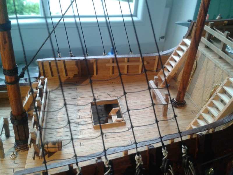

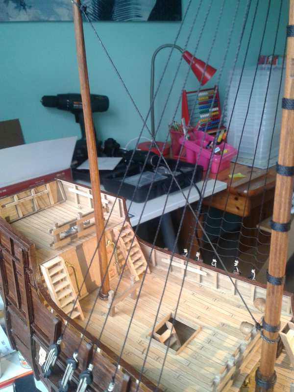

Moin zusammen,
die Frage "Webleinen ja oder nein?" ist beantwortet ^^ Vorgestern hatte ich die Wanten fertig und ließ das ganze mal auf mich wirken. Nach einigem Überlegen stimme ich Chris zu: Mit Webleinen wird es wohl ästhetischer wirken. Also habe ich eben meine ersten Reihen geknüpft. Ging ganz gut und sieht auch einigermaßen aus, finde ich.
Hier mal die Steuerbordseite ohne Webleinen, ...
... und heir die ersten Reihen auf der Backbordseite.
So jetzt kann weiter geknüpft werden. Ich hoffe, dass die Knoten durch die Übung noch ein wenig besser werden ;)

hi marcel, sehen klasse aus, deine waten! auch wie die webleinen schön 'durchängen'!
:respekt:
LG der roland

Moin Marcel! :wink:
Gute Entscheidung, find ich! :ok: Man kann es auf den Bildern nicht so erkennen, deshalb meine Frage- die Webleinen verliefen stets parallel zur Wasserlinie, nicht etwa zu Relings, Decks etc.. Wie ist das bei Deinen?
Schöne Grüße und fröhliches Weben! :five:

Sonntag, 25. August 2013, 11:50
Hi Chris,
danke für den Hinweis. Ich arbeite parallel zur Wasserlinie. Das gute ist, dass die Knoten noch nicht fixiert sind, sodass ich immer noch ein wenig "schubsen" kann, wenn es aus der Linie läuft ;)
LG :wink:
Marcel

Sonntag, 25. August 2013, 12:24
So mach ich es auch immer :ok: . Ich arbeite auch meist nur grob mit Schablone. Zumeist mach ich mir eine Lehre aus einem Stück Klebeband, was ich als Abstnadsreferenz benutze. Dann "schubse" ich ebenso mit einer spitzen Pinzette die Webleinen in Ausrichtung. Wichtig ist allerdings zu beachten, das man die Webleinensteks bereits festzieht, damit sie nicht von alleine verrutschen. Dadurch entseht sogar de gewünschte leicht Durchhang, wenn man eine gante Webleinenreihe rechts und links festhält und die Knoten festzieht, ist mir aufgefallen. Dafür braucht man allerdings straffe Wanten, sonst kriegen diese wiederum Schlangenlinien - auch das ist mir aufgefallen... :roll:
Und: ich arbeite immer abwechselnd backbords und steuerbords, damit ich am Masttopp mit der gleichen Webleinenanzahl und in der gleichen Höhe ankomme. Die Nummer hatte ich nämlich auch bereits ärgerlicherweise und das fällt gleich unangenehm im Gesamtbild auf! Daher ist es gut, nicht zu früh mit Klebstoff zu arbeiten, da ich alles nochmal machen durfte, zumindest soweit bis dahin, wo sie mir "aus dem Ruder gelaufen" waren.

Sonntag, 25. August 2013, 13:34
Noch ein guter Tipp! Danke, da werde ich erst mal an Steuerbord weitermachen :)

Sonntag, 25. August 2013, 14:42
Geile Leinen :-)
Aus dem MSW kam noch der Tip, erst nur jede fünfte auszuweben. Dadurch minimiert sich scheinbar etwas das Problem, dass sich die beiden Äußeren Wanten nach innen biegen.
