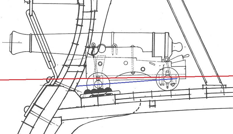

Nix Brokatkissen und nicht E wie Erlösung, sondern S wie Sascha:
Auf alle Fälle hat Sascha es richtig erkannt und gleich einen Planausschnitt eingestellt, wo man es sehen kann, dass bei den französischen Lafetten die vordere Radachse höher lag, und so den notwendigen Höhenausgleich schaffte.
Also Sascha, die Bilder kriegst Du als Belohnung ... :D :D :D

nabend johann, aber auf saschas bildern sieht es ja so aus, als waere etwas UNTER den raeder! :nixweis:
hoehere radachse saehe doch anders aus :doof:
lg roland

ich mein ja nur, dass auf sascha's zeichnung ( meiner meinung nach) nicht das illustriert wird, was johann beschreibt! ;(

bei Indienststellung der La Creole 1829 waren sicherlich Radlafetten an Board, wie von Boudriot im Plan dargestellt und am zeitgenössischen Modell zu sehen. Bruno Rimlinger hat wohl einen späteren Ausrüstunnszustand der La Creole in seinem hervorragendem Modell dargestellt. Dieser Lafefettentyp, der hinten ohne Räder war, kam m. Wissens erst später zum Einsatz, so etwa ab 1840.
Auf den erstern Blick wird das mit der vorne höheren Radachse nicht sichtbar, aber Gucks Du hier: :ahoi:
PS: Das abgebildete Geschütz ist nicht von der La Creole; entpricht aber im Prinzip diesem Lafettentyp

johann....klar...jetzt habe ich das kapiert. ich danke dir, dass du dir trotz droelf gluehwein noch so viel muehe gemacht hast!!!!L

Zeichnung ist von J.Boudriot und H.Berti. Gemacht für La Belle Poule 1765. Ich finde es ist schönstes französisches Schiff seinerzeit und mit lustige Geschichte (auch in Verbindung mit Amerika, was deine La Creole symbolisieren würde ;) ).

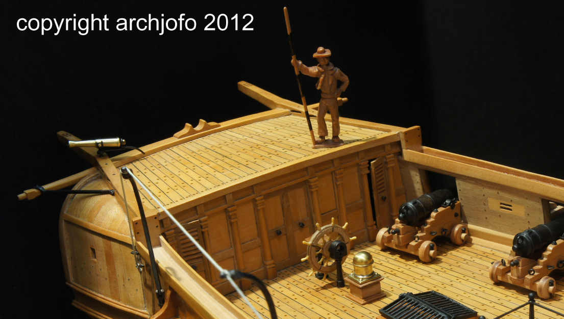

Eine Drehbasse montiert und noch ein paar Kleinigkeiten …
Mittlerweile wurde eine der Drehbassen auf dem Poopdeck montiert. Die Türen des Querschots der Achterkajüte haben Türknaufe erhalten. Provisorisch wurden der Ruderstand und der Kompass eingesetzt sowie zwei Kanonen aufgestellt.
PS: Sascha, das ist das erste Bild von den Fünfen ... :ok:

wir harren :sabber: auf die restlichen 4

Ist vor diese Wand kein Wassergang (Bezeichnung nach Mondfeld) vorgesehen? Oder sind diese wände abnehmbar?
Und noch eine Frage – was ist das von Holzart? (Ich bin nicht sicher, ob ich schon gefragt habe. Hoffentlich nicht…)
Sascha.

im Thread Nr. 33 zu diesem Baubericht habe ich über die Achterkajüte einiges geschrieben. Dort ist auch ein Bild zum Querschnitt durch diesen Bereich der La Creole zu sehen, siehe hier.
Demnach hatte dieses Querschott keinen Wassergang. Das Querschott war sicherlich leicht demontabel, was im Gefecht beim Einsatz von Kanonen aus den Heckgeschützpforten dann auch erforderlich geworden ist. Ob dort jemals jemals Geschütze zum Einsatz kamen, weis ich nicht gesichert. Das ist nur eine so Überlegung von mir.
Bei der Holzart handelt es sich um Birnbaumholz.

an diesen Querschnitt kann ich mich gut erinnern. Meine Vermutung - es verläuft in der Mitte, wo die Türen sind. Entscheidende Rolle spielt dann wahrscheinlich ob diese Wand im Gefecht weg gemacht war.
Hätte nie gedacht, dass hier um Birnbaum geht. Cool…
