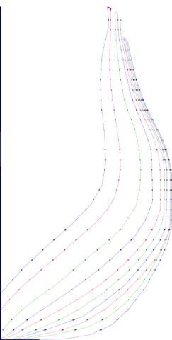

kommt jetzt mal ein Update der Bemühungen...
Tara! Die Messpunkte für den Rissplan des Bugbereiches sind endlich komplett:
Jetzt kann (irgendwann mal... :pfeif: ) das Zeichnen weiter gehen.

hmmm klingt es nach Ketzertum, wenn ich frage wo daran die Schwierigkeit liegt?
würde ich gern mal wissen, was du da machst, und was daran so schwer ist?

Das ist eigentlich keine Hohe Kunst... eher eine ewige Vergleicherei und Messerei.
Da muss halt der Verlauf jedes einzelnen Spantenrisses erst mal genau nachvollzogen werden,
um Unstimmigkeiten zu erkennen und zu korrigieren.
Dann werden die Abstände übertragen, die durch die Schnittdicken vorgegeben sind (bei 1:87 sind das 5 mm).
Die Punkte, die dann ermittelt werden legen nicht nur die exakten (korrigierten) Spanten fest,
sondern werden auch beim Übertragen auf den Rissplan der Schnitte, diese festlegen.
Das ist dann wieder ein Übertragen, Punkt für Punkt auf den nächsten Plan.
Dann "nur noch" die Punkte (korrekt) verbinden - unter zuhilfenahme einiger Kurvenlineale,
sowie diverser Parabeln und gerader Lineale.
Dann erhält man - mal eben so - die Pläne der nötigen Schnitte... :roll:
Meist fällt aber erst beim Verbinden der Punkte auf, wo ein Spantenriss doch noch falsch war... :bang:
Da muss man dann halt entweder den Spant und alle folgenden Punkte noch mal berechnen,
oder frei Hand korrigieren. (Ich mach´s frei Hand - stimmt nach testweisem Überprüfen auf den Millimeter).
Natürlich hab ich jetzt das eine oder andere weggelassen, aber ich glaub,
dass es mir schwer fallen würde, zu erklären, wie ich die Linienenden berechne...

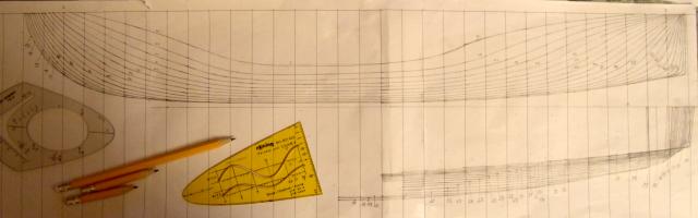

Dienstag, 10. Januar 2012, 23:15
Hallo!
Jetzt gibt es erste Einsichten in die Risse des Bugs.
Hier schon im Plan mit dem Heckbereich verbunden.
Der obere Teil des Bugs kommt auch bald.
lg,

Mittwoch, 11. Januar 2012, 16:38
hi Frank
sag mal, kann es sein, das die unteren zwei Deckverläufe ein wenig wulstig und eckig geworden sind?
Der letzte Deckriss (der schmale) wirkt im vergleich zum org. Plan ein wenig ausladend bauchig und verformt...
was sagst du dazu HMS?
du kennst die Pläne doch auswendig?

Alles schon überprüft.
Ist so richtig.

liegt evtl am foto, ich verlglich nur grad den org. plan mit deinem foto.
da sind halt die differenzen zu sehen.

Sag mal, willst du jetzt das Schiff noch Beplanken?
Dann müssten die Maße geändert werden.
Sag mit bitte dazu genaues!
@ Captain:
Der Plan ist nicht mit dem Ursprungsplan identisch, da der Aufbau unterschiedlich ist.
Ich baue in Schnitten, parallel zur Wasseroberfläche.
Im Original ist ein Rumpf in Spantenbauweise beplankt worden.
Da sind andere Planvorgaben nötig, die nachher zu einem Rumpf mit fast identischen Maßen führen.
lg,
