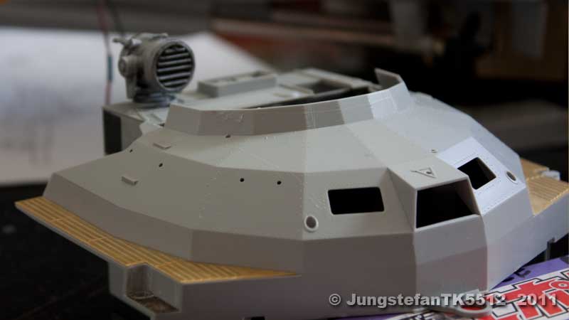

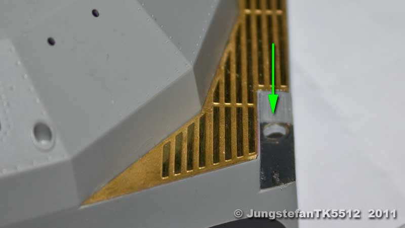

Heute ging es um die Positionslampen.
Zuerst habe ich die PE-Teile und den Teil der Brückenaufbauten da aufgebohrt wo später die Kontakte der LED durchkommen.
Genau da.

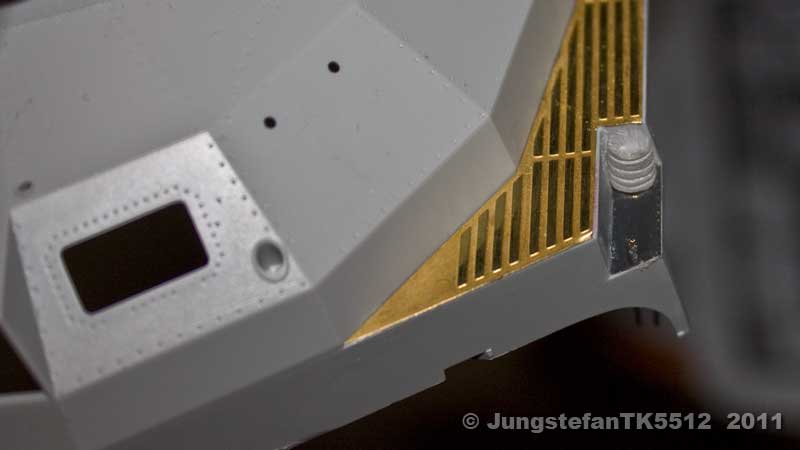

danach kam der schwierigere Teil.

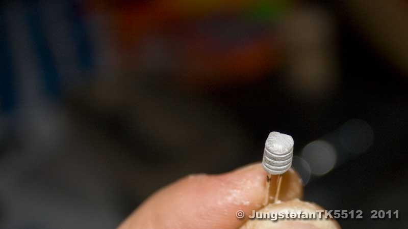

Die rote 5mm Led hat wenig Fleisch um abgeschliffen zu werden.
Mit viel Feingefühl und Schlüsselfeilen wurde die LED in Form gebracht.
So könnte das aussehen.
Doch vor dem Einbau muss es noch lackiert werden, das es später kaum noch zu Machen ist.
Bis gleich
lg
Stef

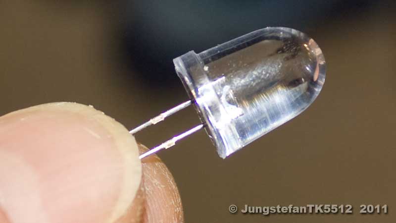

Frank hat mir ne LED in 10mm geschnekt.
Die möchte ich für den Morsescheinwerfer benutzen.
Nun wollte ich aber die LED nicht anschleifen um die Lichstärke nicht zu beeinträchtigen.

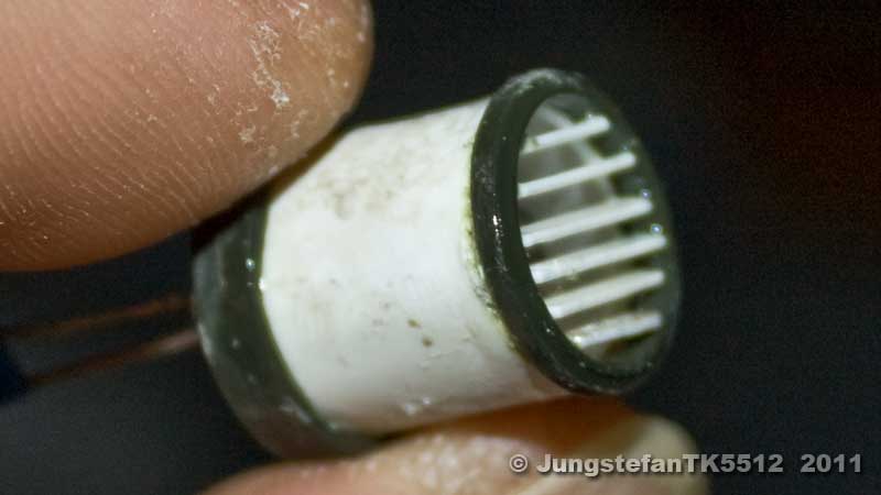

Also musste eine Umhüllung her.
Da ich aber kein Rohr in dem Durchmesser hatte habe ich mir einen Streifen 0,5mm PS gesschnitten und diesen in Verdünnung eingelegt bis er weich wurde.
Danach über einen Filzstift gewickelt ungefähr 2x.
Hier das Ergebniss.
Das ist die LED die rein muss
Passt
Dann habe ich mir Ringe aus alten Sherman-Panzer Rädern geschnitten.
Einfach im Dremel eingespannt und dann mittels Scalpell und Feilen herausgearbeitet.
Auf die Hülse gesetzt sieht das so aus.
Zudem habe ich in die Hülse noch eine zurechtgeschiffene Plexiglasscheibe eingesetzt.
Ok, wenn ihr noch Interesse habt geht gleich weiter....
Öhm... weiter .D
Jetzt geht es darum einen Mörsescheinwerfer darus zu machen.
Also , vorderer Ring wieder ab und aus 0,5 mm PS kleine Lamellen geschnitten.
Hier das Closeup
Und zusammengestzt
Andere Ansicht

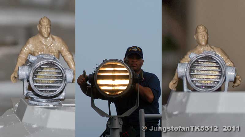

Freitag, 25. November 2011, 14:32
Krass!
Du musst wohl den Realismus auf die Spitze treiben...
Wie soll man denn sowas wieder toppen?
lg,
P.S. Da glaubt doch keiner, dass da eine Lichtquelle drin ist!
(im ausgeschalteten Zustand...)

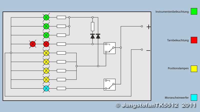

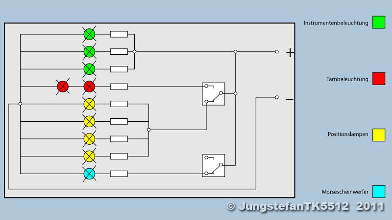

Ich habe mir mal die Mühe gemacht und einen Schaltplan für die Beleuchtung zu erstellen.
Die wäre dann wie ich es zuerst vor habe.
Die Instrumententafeln sollen immer leuchten.
Per Wechselschalter soll man zwischen Tarnbeleuchtung und Positionslampen umschalten können.
Und den Suchscheinwerfer einzeln an oder ausschalten.
Jetzt sind mir die LED´s der Instrumententafeln aber im Tarnmodus zu hell.
Daher habe ich den Plan abgeändert.
Die Instrumente habe ich jetzt auch mit dem Schalter der Positionslampen verbunden.
Und am anderen Ausgang bei Tarnbeleuchtung noch einen Widerstand hinzugefügt.
Was meint Ihr?
Klappt das so, oder gibts ne einfachere Lösung.?
lg
Stef
268
Sonntag, 27. November 2011, 15:42
Hi Stef!
Im Prinzip ist die Lösung mit dem zusätzlichen Vorwiderstand elegant.
Allerdings gibt es doch noch ein Problem:
Der Strom kann einen Widerstand auch in der anderen - ungewollten - Richtung durchfließen...
Also fließt der Strom bei Einschaltung der Tarnbeleuchtung über den Widerstand auch zu den Instrumenten. (roter Pfeile)
Dort verringert er den Stromfluß wie gewollt.
Er fließt aber in diesem Fall genauso zu den Positionsleuchten (grüner Pfeile)
Und das ist nicht gewollt!
Bei Einschaltung der Positionsleuchten fließt der Strom von diesen direkt zu den Instrumenten. (gelber Pfeile)
Allerdings fließt er über den Widerstand dann auch zur Tarnbeleuchtung! (blauer Pfeile)
Das ist aber auch nicht gewollt...
Durch das einfügen von Dioden kann man den ungewollten Stromfluss verhindern:
Die Dioden verringern aber die Spannung um ein wenig.
Die gewählten LED-Vorwiderstände könnten jetzt noch angepasst werden.

269
Sonntag, 27. November 2011, 19:21
HI
Das dachte ich mir.
Hmmmm, kann och auch LEDs als Dioden benutzen?
lg
Stef
270
Sonntag, 27. November 2011, 19:25
Hallo Stef,
eine rote, gelbe oder grüne LED zieht 2 V, eine weiße oder blaue 3 - 3,2 V.
Eine Silizium-Diode zieht ca. 0,6 V, eine Germanium ca. 0,3 V.
Außerdem sollte durch eine LED max. 20 mA fließen.
Aaaaber theoretisch geht das natürlich...
lg,
