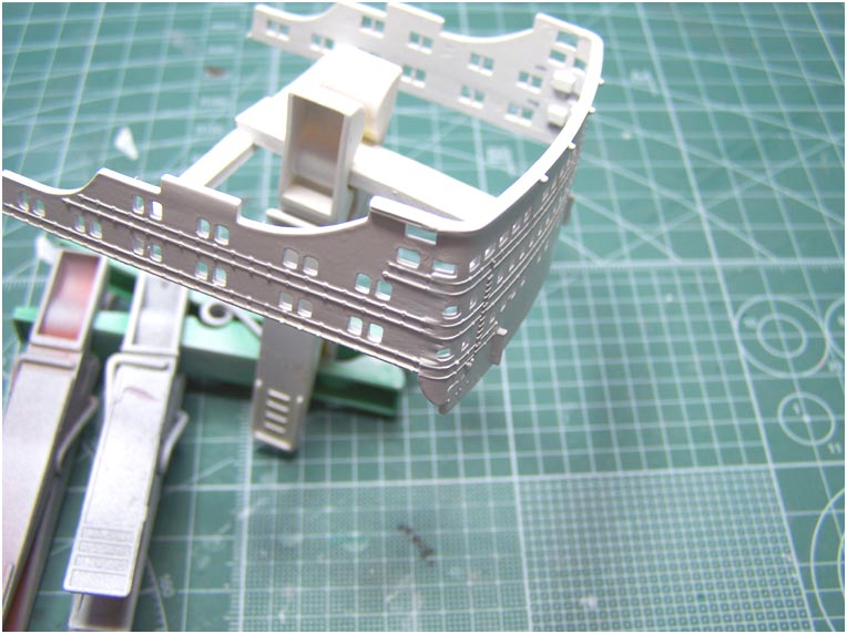

die Seiten und die Vorkante der Aufbauten sind soweit fertig. Allerdings kommen noch
2 Ladebäume an die Vorkante, muß mal sehen, wie ich die takeln kann.

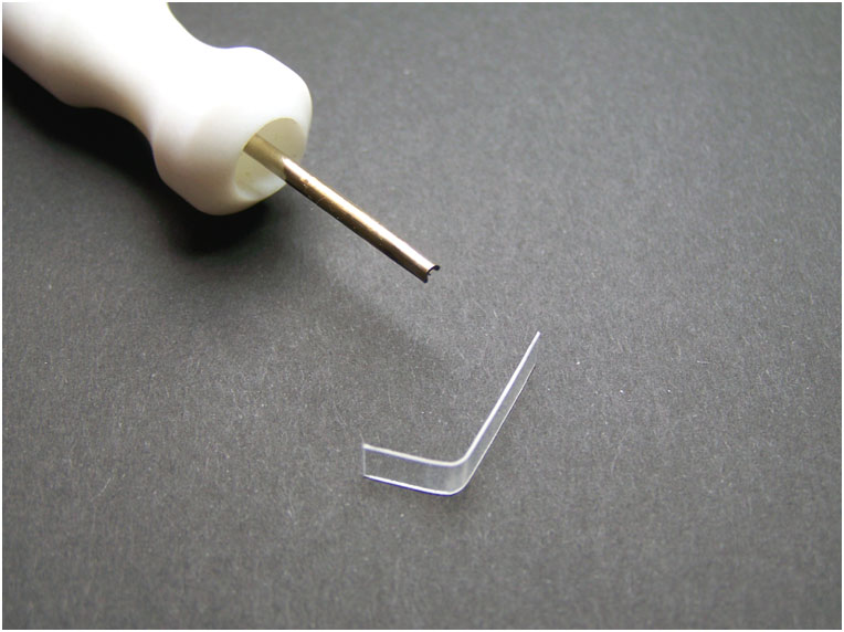

Einige Fenster mußten vor dem Einbau gebogen werden. Das ging mit dem Schaft des
Wachsspachtelgerätes ganz gut, allerdings nur bei ganz niedriger Temperatur.
Die Fenster wurden dann von innen so eingeklebt, daß kein Klebstoff an den Scheiben zu sehen ist.
Zum Schluß wurde wie immer schwarze Pappe hinter das "Glas" geklebt. Hier mal 2 Bilder von vorne. Bei einigen
Fenstern kann man den "Glaseffekt" sehen, ist immer etwas blöd zu fotografieren. Aber verglast sind sie alle.
Hier mal wieder lose aufgesetzt, an den Seiten ist jeweils nochmal der Schiffsname zu sehen, hier nicht auf kyrillisch.
Mit Mark Setter wurde der Untergrund bearbeitet, dann die Decals aufgebracht, und nach kurzem Antrocknen
kam nochmal Mark Setter drauf. Nach gründlichem Trocknen wurde der gesamte Aufbau dann zweimal mit
Humbrol-Mattlack gebrusht. Silvern? - iss nich. :D
