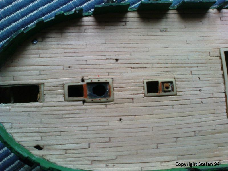

Ich wurde heute von meinem Kumpel für verrückt erkärt ( ist bei uns modellbauern ja nichts besonderes :D )als ich ihm gesagt habe, dass ich die Rumpfausenwand nochmal komplett neu machen möchte, da die Farbe zu dick und ungleichmäßig aufgetragen ist.
Meine Frage ist nun, wie entfärbe ich die Rumpfaußenwand????
Mit Backofenspray, wie mir Stef schon empfohlen hat, komm ich irgendwie nicht weiter
Meine nächste Idee wäre Spiritus gewesen, aber ich probier das mal lieber nicht aus, bevor ich nicht von euch die Bestätigung habe, dass das Funktioniert :) ( Hab leider keinen Rest übrig, wo ich es ausprobieren könnte).
Stefan

NOTSTOPP!!!
Bevor du irgendwelche Maßnahmen, vor allem irgendwelche Chemikalien verwendest, wirklich erst mit allen hier prüfen, ob auch nichts he-gehen kann!
Nicht dass die Deckplackerei umsonst war! Welche Farben hast du verwendet?
Gruß, Daniel

Hallo Stefan :wink:
Hör auf Daniel, er hat Recht und ich wiederhole es eben auch nochmals.
Lass bloss die Finger weg von irgendwelchen Lösungsmitteln, da geht mehr den Bach runter und Du kannst dir schon mal die Consti II im Shop reservieren lassen. Mit Schmirgeltuch geht fächendeckend auch das meiste futsch, ich sehe im bestenfall einen Glasfaserradierer, aber das gibt eine Mordsarbeit die Farbe abzutragen.

Moin Stefan,
wenn Du das unbedingt machen willst - nimm DOWANOL.
Nutze mal die Suchfunktion hier. Damit würde es gehen.
Wird aber sehr mühsam. Und Klebestellen können beschädigt werden.
257
Sonntag, 27. Februar 2011, 12:22
Stefan bedenke auch, dass du schon ein zusammengebautes Modell hast, du kannst es also nicht gemütlich in die Suppe legen, sondern musst am Rumpf arbeiten. Dementsprechend auch an einer unauffälligen Stelle, z.B. Achtern unter der Kajüte auf eineer kleinen Stelle ausprobieren!
Gruß, Daniel

danke für den Notstopp
dann lass ich es lieber sein
verwendet hab ich die emaille Farbe von Revell
Stefan

ich habe heute Holzleim drauf und versucht zu schleifen.
Das zwar nicht so gut funktioniert und auch nicht den effekt gebracht, was ich erhofft habe, aber ich möchte euch trotzdem Bilder zeigen, obwohl sich eigentlich so gut wie nichts geändert hat
In echt merkt man schon einen Größeren Unterschied als auf den Bildern
Den vorderen Teil finde ich einfach nur schlecht gemacht
Das meiste, was sich getan hat ist, dass die Lücken die Vorher nur durch Segemehl gefüllt waren jetz durch den Holeim "ersetzt" wurde
Stefan

Ich finde, es sieht gar nicht schlecht aus! Was bei diesen Bildern auffällt, ist, dass die Planken z.T. etwas Abstand an den Stößen haben. Das sind die Stellen, wo die schmalen Seiten der Planken in einer Linie sich eigentlich berühren sollten. Die wären in echt natürlich fast nicht sichtbar, da haen sich die Schiffszimmerleute sicher große Mühe gegeben. Der Sinn des Abschleifens sollte in erster Linie darin bestehen, dass alle Planken eben sind und keine Kanten nach oben abstehen. Das kann man auf den alten Bildern ab und an erkennen. Vor allem, wenn sich Planken "aufwerfen" - also nach oben verdreht und verbogen sind.
Die Stöße ´bzw. Spalte zw. den Plankensolltest Du nicht zu krumm nehmen. Andere Modellbauer legen zw. die Planken einen schwarzen Faden - oder kleben ihn nachträglich ein. Allerdings weiss ich nicht, ob in diesem Masstab einfach ein schwarzer feiner Strich das beste wäre. Du musst aber an einem probestück Versuche machen, welcher Stift die besten Ergebnisse erzielt, damit die Farbe nicht ins Holz eingezogen wird. Viele malen die Kanten der Planken vor dem Verkleben an. Andere kleben einen dünnen Streifen Karton (schwarzen) auf einer Seite der Planke, bevor sie sie verkleben. Aber das ist alles sehr high quality!
Versuche, die Oberfläche ganz glatt und gleichmäßig zu kriegen und störe Dich erstmal nicht an den Spalten. Ganz große kann man verfüllen.Da muss Dir aber ein Holzexperte was zu sagen. Holzspachtel? .. Da gibts was. Ich finds aber gut so - und schon besser als zuvor!
Beste Grüße
Marcus
Manners Maketh Man

... und außerdem vergesse nicht, dass wenn ein Mal die Kanonen stehen, die Ankerwinden, Betinge, Steuerrad, Masten und Takelage angebracht sind, das Augenmerk auch nicht mehr auf den kleinen Unebenheiten liegen wird, sondern dass der Gesamteindruck zählt :-)
Lieber Gruß, Daniel

ok, dann werde ich es so lassen auch wenn mein perfektionismus dass nicht freiwillig zugelassen hat ;)

Ohne Scheiß: Mann kann dicke Farbschichten auch ein wenig mechanisch und ohne Chemie "glätten": Ich hab das einfach schon mal mit Topfreinigerschwämmen und Akopaz (schreibt man das so, ich meine diese Stahlwolle zum Topfreinigen?"!?) probiert. Unter fliessendem Wasser konnte ich so wieder ne ganze Menge runterholen, da die Farbschichten ab einer gewissen Stärke ziemlich weich bleiben. Ob das auch bei Dir hinhaut? :nixweis: Immerhin ist Dein Rumpf ja schon montiert. Probier's erst mal an einem Teststück!!!
Ansonsten: Lass es so, bevor Du mehr zerstörst und Dein schönes beplanktes Deck dann bei e..y versteigern musst!
Viel Erfolg! :five:

Ne, ne, musst Du nicht so lassen. Mach mal an Test-Beplankungen (musst Du nochmal in ähnlicher Qualität hinbringen, vielleicht auf einem Stück Karton) Versuche, wo Du die Kalfaterung (das ist das Pech zwischen den Planken am Original) mit schwarzen oder antrazitfarbenen Stiften (Tusche, Filzstift, was weiss ich) nach stellst. Das kann Deinem Perfektionissmus durchaus noch entgegen kommen :ok: Ansonsten stimmt der Hinweis von Dafi natürlich!
Beste Grüße
Marcus
Manners Maketh Man

... und immer alles an einem externen Teststück solange ausprobieren, bis du sicher bist, dass das auch am großen Schiff passt!!!!

Das mit der Kalfalterung lass ich mal lieber sein. genaueres möchte ich garnicht dazu sagen. Es reicht wenn ich sag, dass das Teststück ein rieesen chaos war :)
Ich hab außerdem die Versiegelung wieder Runtergeschliffen, da das Deck irgendwie so leicht gelblich war, als hätten die Matrosen draufgepinkelt
Allerdings habe ich es geschaft die lücken, die ich vorher nicht füllen konnte, zu stopfen.
Außerdem musste ich so 4-5 Planken ausstauschen, was nicht so schlimm ist.

Eine Möglichkeit die Kafalterung noch darzustellen ist die Anwendung von Holzbeize.
In der unteren Reihe ist mir ein Garn beim Schleifen rausgerutscht und trotzdem sieht man dass die Beize, dadurch dass sie sich in den Ritzen mehr sammelt, wieder eine Kafalterung hergestellt hat.

Danke für die gut gemeinten tipps, aber ich lass das lieber sein, nicht dass das komplette Deck irgendwann dochnoch misslingt, worauf ich keine Lust habe.
heute wird mal wieder mit dem schiff weitergemacht, obs heute noch Bilder gibt weis ich nochnicht. Ich schau mal, dass ich heute wieder die Ösen dranbekomm, was aber schwer werden wird.

Völlig o.k.! Ich find das Deck schon so sehr gut, und wenn Dir das Risiko zu hoch erscheint, lass es ruhig, wie es ist!! Jedenfalls schon 1000 x schöner als das Revell-Deck!
