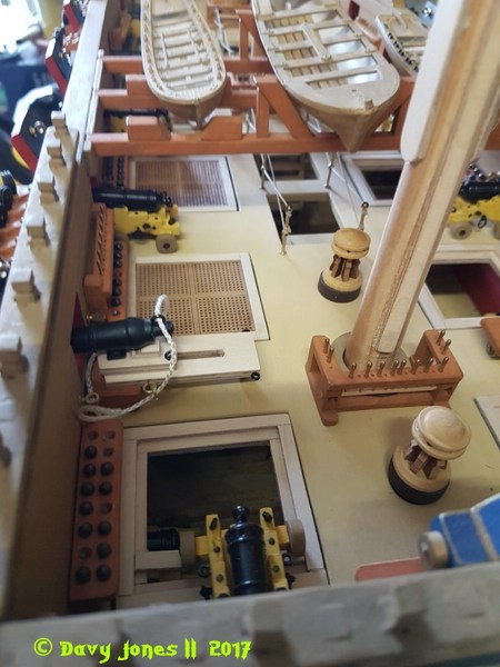

Die Bewaffnung der Avalon ist nun komplett, hier ein paar Eindrücke.
Nun werde ich mich mal mit den Grätings befassen.

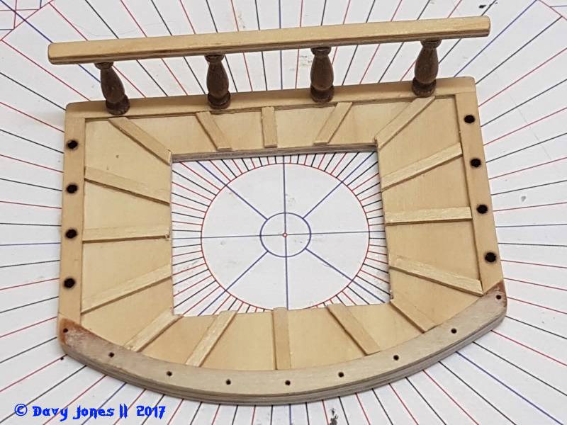

Vielen Dank. :hand: Die Kanonen werde ich nur mit einem Brooktau takeln, der Pott ist als Spielzeugschiff gedacht, obwohl ich da massiv über das Ziel hinweg geraten bin. :cracy:
Das Teil besteht aus einem Holzrahmen und der Gräting (die Gräting habe ich von GK Modellbau und die gibts noch 8o ). Für die weiteren Rahmen werde ich auf das fräsen verzichten und nur mit unterschiedlichen Holzstärken arbeiten.
Bepinselt sieht's so aus (den schwarzen Rahmen habe ich auf der Victory gesehen)
In der Schuhschachtel eingebaut sieht's nicht Schlecht aus.
Nur bekommt man die Gräting fast nicht aus dem Deck raus. Mit der Ringöse funzt's dann doch.

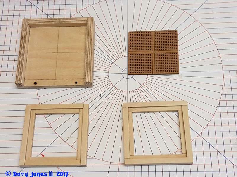

Für den Rahmen der Gräting habe ich mir eine kleine Montagelehre gebastelt, nun werden alle gleich gross und ich muss nicht jeden einzelnen Rahmen pro Decksöffnung einpassen.
Wenn alle Holzteile zugesäbelt sind, läuft das Kleben wie von selbst. Dafür verwende ich Sekundenkleber, man muss nur aufpassen, dass kein Kleber in die Lehre läuft, sonst bringt man den Rahmen nur noch als Bausatz wieder raus.

Die Grätingsrahmen habe ich fertig zusammen gezimmert, nun kann ich sie noch pinseln und auf die Lieferung vom GK Modellbau Shop warten.

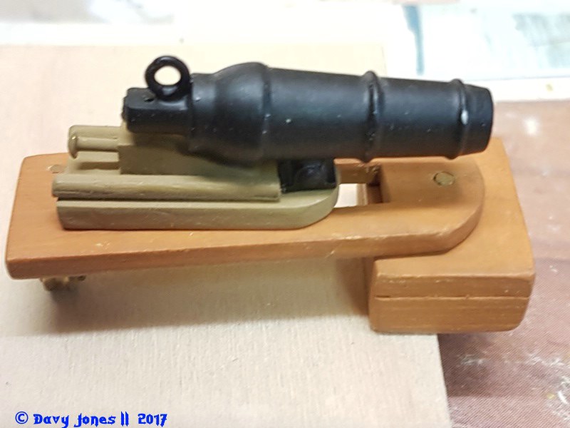

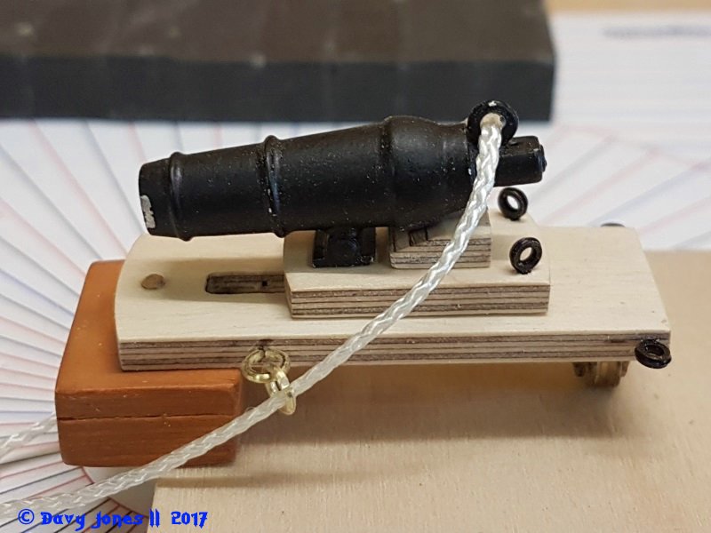

Inzwischen habe ich ein bisschen an der Karronaden Lafette rumgewekelt. Sie ist etwas breiter geworden aber von der Länge her gleich. Das Rohr muss ich nochmals pinseln und versiegeln.
Das Brooktau ist von der Stärke her, passend, nur farblich stimmts nicht.
Eingebaut schauts nicht schlecht aus.
Mit etwas Farbe siehts nochmals anders aus, ich warte nun erstmal die Lieferung von Jotika ab.

gefällt mir die Karronade, sehr schöne Lafette, hast Du da zusmmengezimmert. :ok:

Die Lafette der Karronade sieht gut aus. :ok:

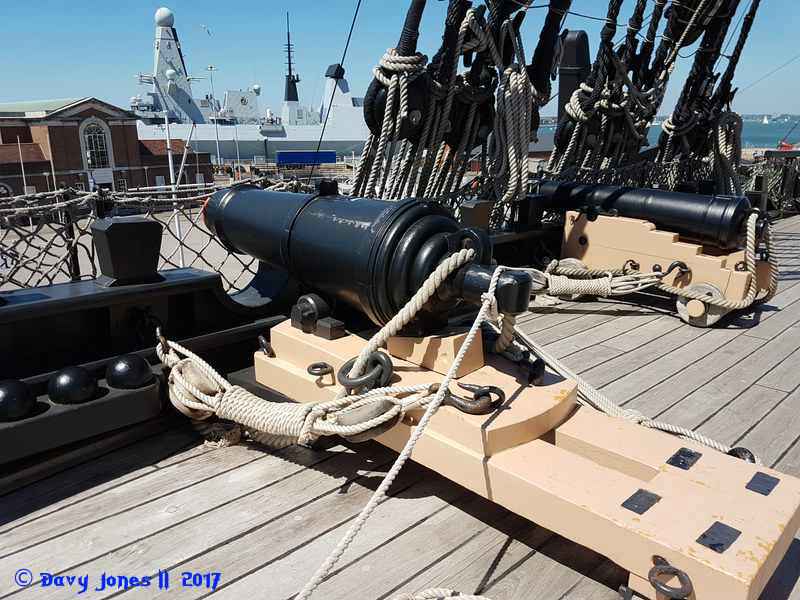

Ich habe mich beim Bau am Original auf der Victory orientiert.

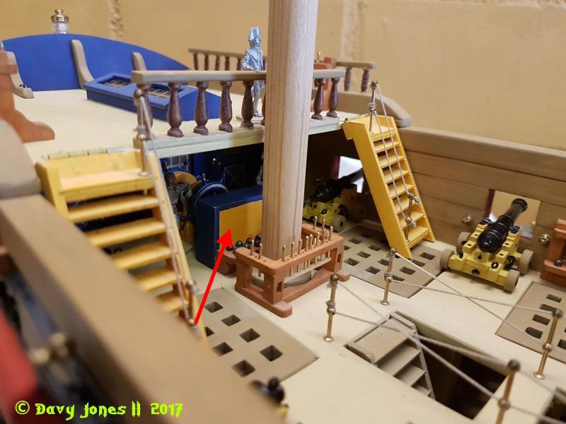

Als erstes habe ich alle Kanonenracks mit Kugeln aufgefüllt, dann geriet mir das Kompasshaus ins Visier.
Sieht aus wie ein Ikea Regal "Billy Bones"
Nun ist eine Ikea Vitrine "Big John" entstanden, viel Arbeit und viiiiieeeel zu breit geworden. :motz:

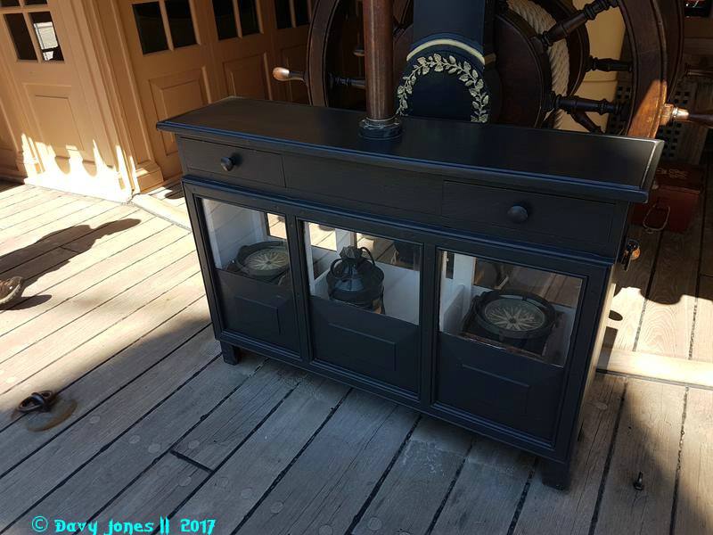

Dritter und letzter Versuch, als Vorbild wieder die Victory in Portsmouth.
Säg, Feil, Kratz, Feil, Schleif, Kratz, Schleif, Pinsel.
Aye, nun passt's, leider habe ich keine Lampen mit Klarglas mehr, daher die Rote, die Vitrine wollte ich nicht zerlegen. :pfeif:
