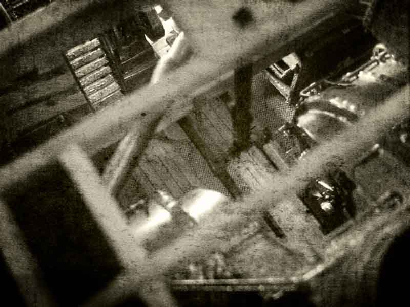

ich habe LED draht gefunden
https://shop.dekoartikel.de/html/de/led-…le-1-41629.html
leider zu gross und natürlich nicht für meine körry zu gebrauchen.
sollte es aber so etwas geben, wäre es wohl DAS, was ich einbauen könnte. die leds dann noch
nach hagen's premium zeichnung modifiziert et voila!
so weit die theorie.....
ich will ja nur, dass das hinterher etwa SO aussieht
son büschn licht, damit man sich zurecht findet!
LG der roland

Freitag, 14. Juni 2013, 14:29
Alles kein Problem!
Wenn du dir mal ein wenig ´nen Kopp darüber zerbrichst, wo Laternen sichtbar sein müssen
und wo das Licht von einer unsichtbaren Lichtquelle kommen kann, dann ist das kein Problem.
Allerdings geht´s nur, wenn ein paar Laternen sichtbar sind und leuchten, sonst droht es kitschig zu werden.
Aber das anbringen und das verlegen der Leitungen ist easy! -
Da kann man 0,05 mm durchmessenden Kupferlackdraht nehmen, den siehst du schon so nicht mehr. ;)
Wenn du den dann ein wenig mit Farbe bestreichst (gaaanz dünn), dann ist der unsichtbar.
Also gingen die Laternen prinzipiell überall, wo du noch irgendwie hin kommst.
Einige Teile würde ich empfehlen über unsichtbar unter irgendwelchen Teilen angebrachte SMD-LEDs zu beleuchten,
dann kommt das Ganze sehr gut zur Geltung, es fällt aber nichts an Beleuchtung auf.
Als Farbe der Beleuchtung würde ich gelb oder warm-weiß empfehlen.
Kalt-weiß - wie bei deinen Bildern sieht zu "modern" und künstlich aus.
Frag doch mal den Dafi, der hat sich bestimmt schon die passenden Ätzteile für seine Laternen überlegt... :whistling:
Dann hast du auch schon das passende für deine sichtbaren Lichtquellen.
SMD-LEDs kriegen wir da auf jeden Fall rein. Die kleinsten sind ca. einen halben Millimeter groß. ;)
lg,

2 661
Freitag, 14. Juni 2013, 19:46
Hallo Roland, kommst Du noch an die Feuerlöcher heran? Wie wäre es denn, wenn aus einem der Feuerlöcher roter (Feuer-)Lichtschein die Szenerie zwischen den Kesseln beleuchten würde?
Naturgewordene Planken
und weitet unsere Gedanken!
Joachim Ringelnatz
2 662
Freitag, 14. Juni 2013, 19:56
Den Spruch mit den sichtbaren Lichtquellen unseres Beleuchtungsmeisters kenne ich nur zu gut und recht hat er !
Oh ja, wie oft hab ich den jetzt schon gehört! :whistling: :D
Wenigstens ist Er da ja konsequent! :ok:
Flackernd! 8o
Yeah!
Je nachdem, Du hattest ja mal von Mischbeleuchtung gesprochen.
Also teils noch Öllampen und teils schon elektrisches Licht.
Da würde ich dann gelb für die Pllampen verwenden, den Effekt siehst Du ja in meinem BB z.B.
Für das elektrische Licht dann die warm-weißen.
Und jetzt halt ich besser die Klappe sonst geht wieder mein Kopfkino mit mir durch. :pfeif:
lg Mickey

2 663
Freitag, 14. Juni 2013, 20:16
nabend männer, an die feuerlöcher komme ich nicht mehr ran. es wird generell sehr schwierig, da unten noch irgend etwas unterzubringen.
auf den fotos wirkt das alles evtl viel größer, als es wirklich ist. nicht vergessen, dass da auch noch die schienen
hängen mit den eimerchen dran!!! mir geht es nur darum, dass ich eine gaaaaaaaaaaz dezente lichtquelle habe.
das ganze soll ja nicht indiana jones bundeslade werde
und die smd leds unter den kohleausgabestellen könnte ich mir gut vortsellen......
so ich mach jetzt erst einmal meine kohlerutschen fertsch!!!
LG der roland
2 664
Freitag, 14. Juni 2013, 20:40
Da würde ich dann gelb für die Öllampen verwenden, den Effekt siehst Du ja in meinem BB z.B.
Keine schlechte Idee! :ok:
Zu den unsichtbaren Lichtquellen:
Die müssen immer in Blickrichtung leuchten, also in diesem Fall von oben nach unten (mehr oder weniger).
Dabei sollte entweder in der Nähe eine sichtbare Lichtquelle gleicher Art sein,
Oder die Stelle eine solche verbergen können, damit der Betrachter sie sich vorstellt.
Wenn z.B. an bestimmten Stellen elektrisches Licht hängt (warm-weiß),
dann gibt es an ähnlicher Stelle bei verdeckter Lichtquelle auch nur warm-weiß.
Das selbe gilt natürlich auch im umgekehrten Fall.
lg,
P.S. Wenn du da unten an die Feuerlöcher doch noch rankommst, mach ich dir auch flackernden Feuerschein...

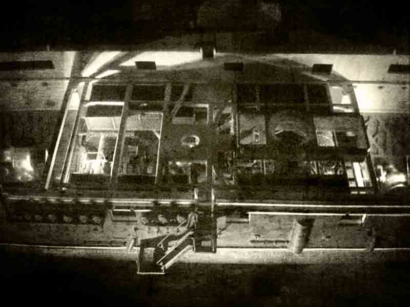

2 665
Freitag, 14. Juni 2013, 22:45
nabend frank,
hier noch einmal meine platzsituation
an die feuerstellen komme ich WIRKLICH nicht mehr ran!
wie man auch hier noch einmal schön sieht
klappen sind dicht!!!
und auch sonst ist nicht wirklich viel platz, zumal ich da unten auch nicht mit gewalt rumwüten möchte....die eimerchen sind doch recht fragil!
ich mache dir morgen oder am samstag mal einen plan, wie ich mir das vorstelle.....
LG der roland
2 666
Samstag, 15. Juni 2013, 00:55
Schönes, großes, geräumiges Schiff! :)
Ich wart dann mal auf deinen Plan... :pfeif:
lg,
