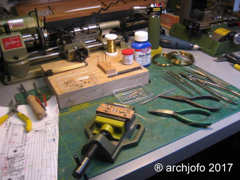

Fortsetzung: Püttingseisen Fockrüsten
Der Vorgang zur Herstellung der Püttingseisen, Anpassen und Montieren am Modell hat sich zwischenzeitlich schon zur Routine entwickelt.
Daher gibt es nicht viel Neues zu berichten.
Vielleicht ist aber für den ein oder anderen auch mal ein Blick in die „Modellschmiede“ interessant.
Es sieht jedoch nicht immer so aufgeräumt aus. Um unnötige Zeit mit Suchen von Kleinteilen zu verbringen, erscheint es ohnehin empfehlenswert
in gewissen Abständen aufzuräumen.
Mit dem nächsten will ich einen Eindruck vermitteln, wie die Montage der Püttingsbeschläge am Schiffsmodell erfolgt. Wie bereits in anderem Zusammenhang schon erwähnt, bewährt sich dabei meine Hilfsplattform immer wieder.
Bis demnächst …

Der Mikrochirugische OP Saal für den Hausgebrauch :lol: :ok:

Es ist äusserst spannend einen Einblick in Deine Modellbauwelt
zu bekommen, jetzt sieht man, dass Du ganz ohne Zauberwerkzeug auskommst...

Ein super aufgeräumter Arbeitsplatz und schöne Maschinchen. :sabber:
Von der Qualität des Modells gar nicht zu reden. :love:

2 629

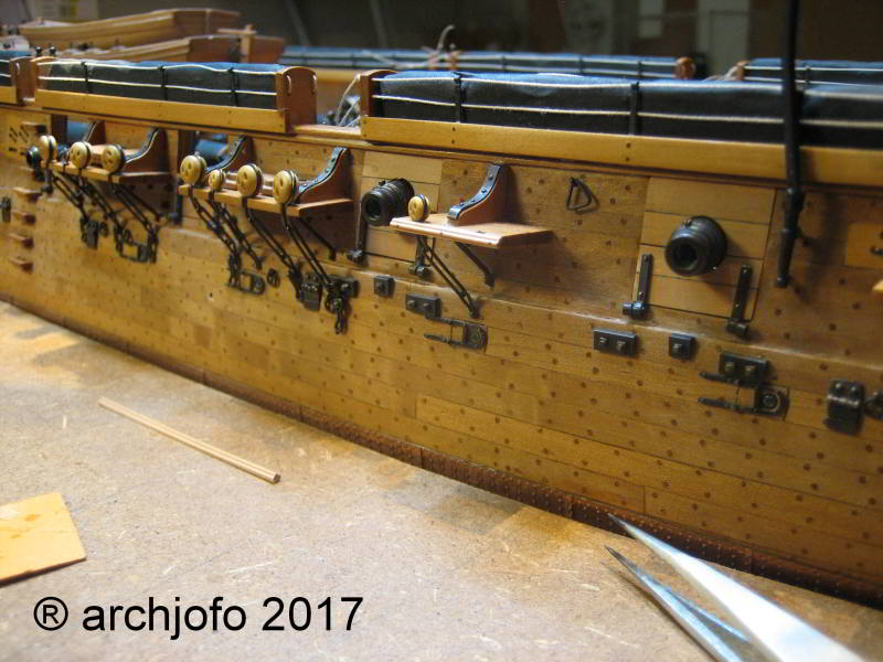

Fortsetzung: Püttingseisen und Rüsten
Langsam aber sicher geht die Ausstattung der Rüsten dem Ende entgegen, wie auf dem folgenden Bild zu sehen ist. Es fehlen nur noch die profilierten Abschlussleisten an den Hauptrüsten sowie die vollständige Befestigung der gekröpften Glieder der Püttingseisen.
Mit Vervollständigung der Fockrüsten ist dann auch dieses Kapitel abgeschlossen.
Wie auf den folgenden Bildern dargestellt, möchte ich kurz demonstrieren wie ich bei der Montage der Püttingseisen vorgehe.
Da die Rüsteisen je nach Lage mit unterschiedlichen Winkeln montiert werden müssen, ergeben sich verschiedene Längen. Das hat eine individuelle Anpassung der Rüsteisen zur Folge.
Daher nehme ich im ersten Schritt sozusagen mit einem 0,3 mm dünnen Messingdraht Maß. Dieses Maß wird auf eine einfache Biegehilfe, wie auf dem Bild zu sehen ist, übertragen.
Im zweiten Schritt erfolgt das Biegen und Anpassen des Rüsteisen in der erforderlichen Drahtdicke.
Zum Abschluss sind dann noch die schräg angeschnittenen Enden des Rüsteisens durch Harlötung zu verbinden. Vor der endgültigen Montage der Püttingseisen werden diese noch brüniert.
Fortsetzung folgt …

Ich liebe diese nachvollziehbar gemachte Perfektion!
