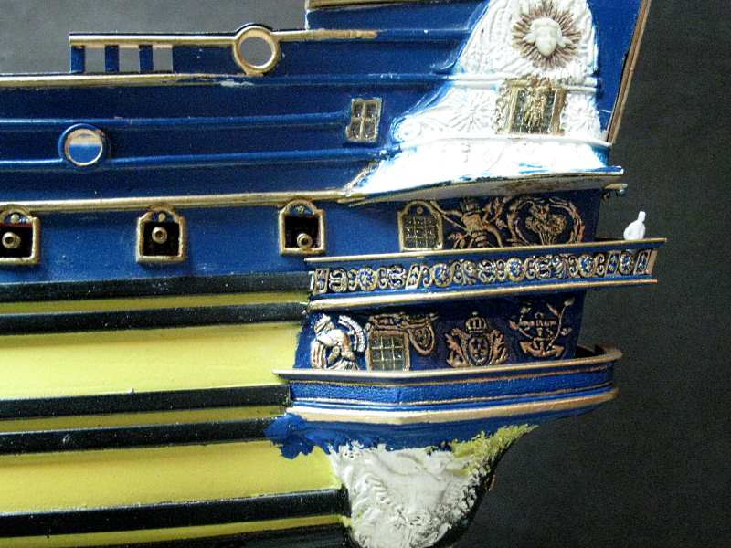

Hallo Matthias,
wenn man nicht zufrieden ist, muss man halt nochmals ran an den Speck ... :ok:
Und, es hat sich mal wieder gelohnt.
Die neue Ausführung ist einfach besser!

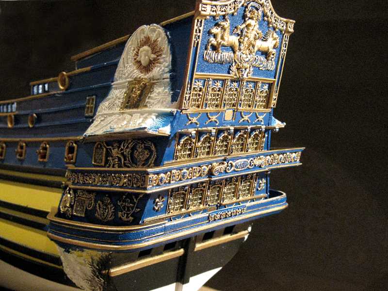

Heute hab ich noch den Helm angepinselt und die restlichen Verzierungen etwas aufgefrischt.
Nun konnte auch das Backbordgeländer angeklebt werden und mit dem ersten Teil des Handlaufs hab ich auch begonnen.
Das war´s dann auch für heute.

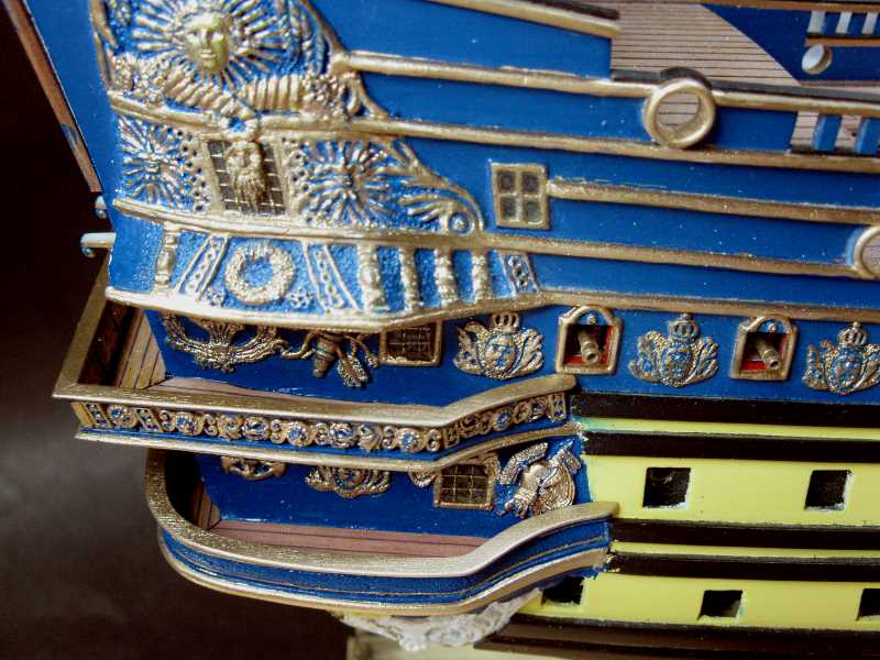

Das hab ich heute auch wieder gemacht und zwar mit oberen goldfarbenen Teil des Handlaufs.
Zum Größenvergleich mal ein Centstück dazugepackt.
Somit ist das eigentliche Balkongeländer auf der Backbordseite, bis auf die Verzierungen die noch drankommen, fertig.
So wird es jetzt ringsum weitergemacht und dann ist mal wieder der Verzierungskram dran.

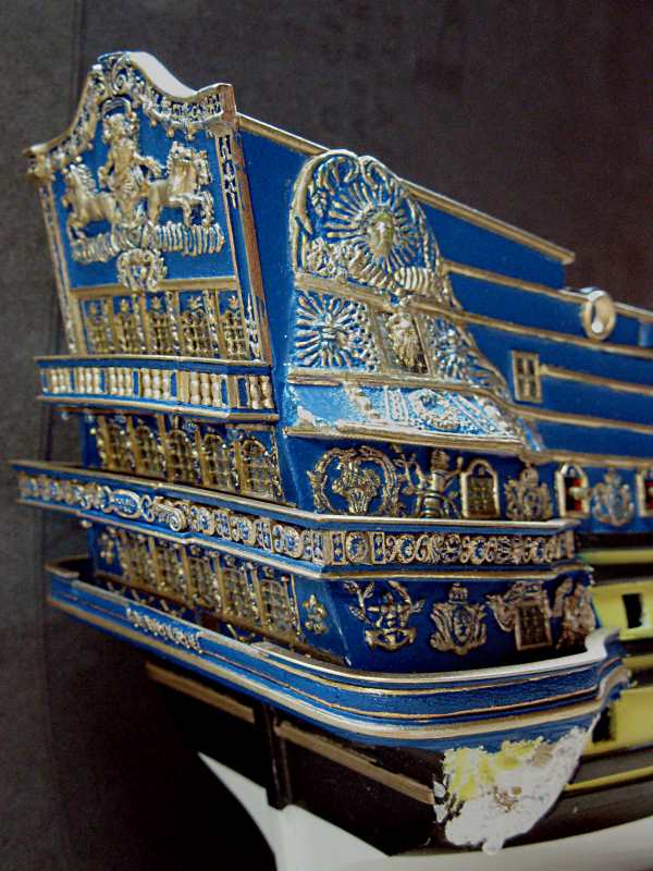

Erst jetzt zu dieser späten Stunde bin ich soweit, dass ich ein kleines Update liefern kann. Der Helm auf der Steuerbordseite ist nun auch frisch gemacht. War dadurch, dass das Balkongeländer auf dieser Seite schon angebracht war alles in allem etwas schwieriger. Auch der Handlauf des Steuerbordbalkons ist fertig.
Weiter geht es dann mit dem Handlauf des Heckbalkons.

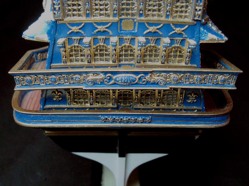

Und auch heute war ich nicht untätig und habe den Handlauf fertiggestellt. Somit ist das eigentliche Geländer ringsum fertig. Und hier nun, wenn auch zum gefühlt tausendsten Mal, Bilder vom Heck jetzt mit umlaufenden Handlauf.
Wird vielleicht mit der Zeit ein bisschen langweilig immer das gleiche mit nur winzigen Fortschritten zu sehen aber was soll ich sagen, Scratchbau geht halt laaaangsam :roll:. Dafür versuche ich möglichst gute Fotos hinzubekommen, was leider mit meiner alten Knipse nicht immer klappt.
Auf jeden Fall geht´s dann demnächst mit den Verzierungen weiter.

Das macht doch was her! :ok:
Sieht klasse aus!

Ja, stimmt! Ist sehr schön geworden! 1 und setzen! :thumbsup:

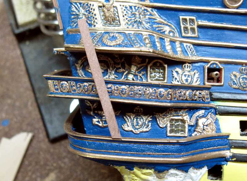

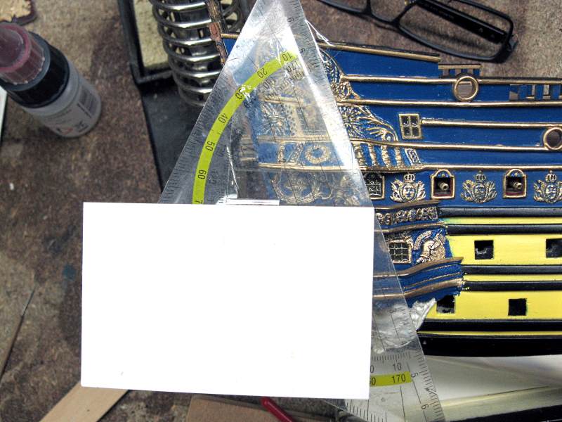

Ääääähm oder auch nicht! Mir ist inzwischen klargeworden, dass ich die Verzierungen erst dann richtig platzieren kann, wenn ich die korrekte Position der Stützen kenne. Also mach ich jetzt erst mal die seitlichen Stützen des unteren Balkons :nixweis:.
Dazu muss man erst mal wissen, wie schräg die Dinger eigentlich stehen. Also mal kurz eine Seitenansicht des Museumsmodells zu Rate gezogen und mal einigermaßen genau nachgemessen - sind so zwischen 70 und 72 Grad.
Mal mit 70 Grad am meinem Modell versucht...
...kommt so einigermaßen hin. Also ein Stück Birnbaum mit einem Querschnit von 3 x 5 mm gesägt unten 70 Grad Schräge abgesägt und nochmal überprüft.
So klappt´s. Und da ich Lust hab, mal was zu schnitzen, werde ich das mal an dem Teil Probieren. Also zuerst mal auf die richtige Größe gebracht...
...und so lange eingepasst, bis es - nun ja - passt.

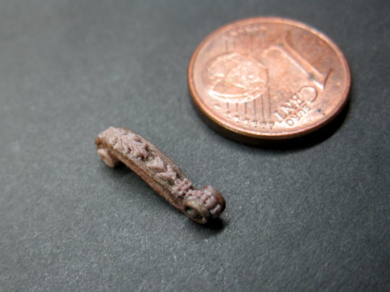

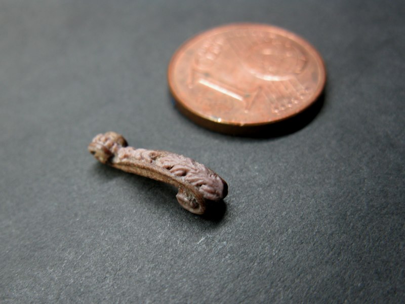

Und hier nun die ersten ungeschönten Bilder meiner bisherigen Schnitzversuche:
Der obere Teil sieht so schwarz aus, weil ich ausprobieren wollte ob man besser sieht was man schnitzt, wenn man das Holz vorher mit einem schwarzen Stift einfärbt ( hat nix gebracht :whistling: ).
Ich kann jetzt nicht sagen, dass ich mit dem Ergebnis unzufrieden wäre aber wirklich zufrieden bin ich auch nicht damit. Ich versuch jetzt mal, ob ich das ganze mit Magic Sculp noch etwas verfeinern kann.
Soleil Royal Holzmodell 1:140

Ganz erhlich ixh finde es nicht schlecht und wenn du es noch mit MS aufpepst wird das schon toll.

Hallo Matthias,
ist auch mit Birnbaum gut geworden.
Man sieht es erst im Vergleich mit der Münze, wie winzig dieses Teil eigentlich ist.

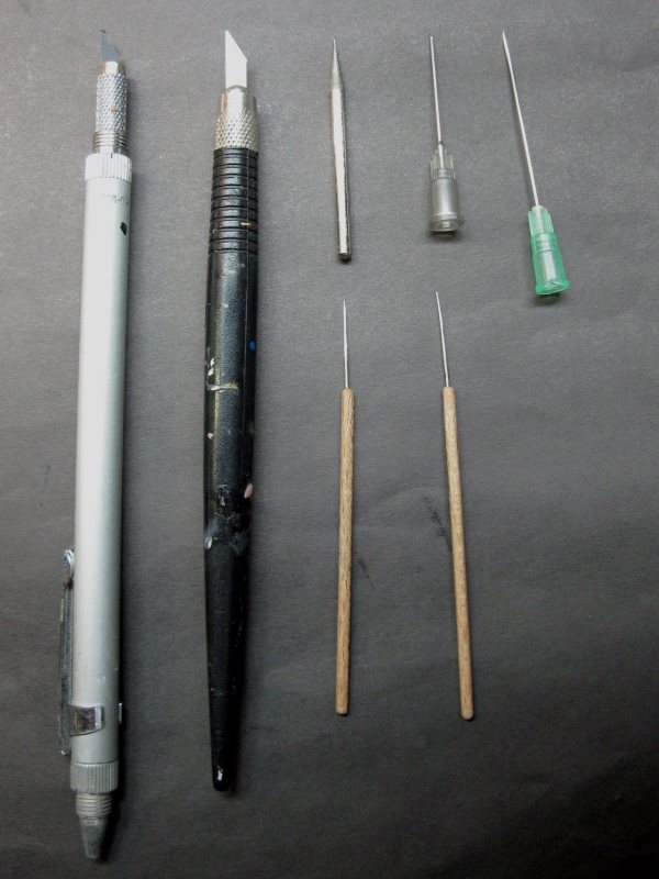

Mit welchem Messer hast Du das geschnitzt?
Kannst Du das mal zeigen?

das Teil ist ja winzig :lol: , aber ganz ehrlich: irgend wie schaut das noch zu grob aus als Stütze, ich würde es mit Magic Sculp machen, darin bist Du ja Grossmeister und da bekommst Du das sicher noch feiner hin, was weiss ich :) ;) .
Oliver
Gerne! Ich hab da nix besonderes für, nur was so bei mir rumliegt.
Von links nach rechts hab ich mir aus einer alten Skalpellklinge einen Mini-Stechbeitel mit 1,3 mm Breite geschliffen, daneben ein normales Skapell mit 30° Abbrechklinge, dann in der oberen Reihe ein dünner spitzer Diamantschleifer und zwei Spritzenkanülen, darunter dann noch zwei meiner Modellierwerkzeuge, mit denen ich ein bisschen die Feinheiten nachkratze. Das ist auch schon alles.
Das sieht nur durch die extreme Vergrößerung so aus. Mit bloßem Auge (was bei mir einer Lesebrille mit 2,5 Dioptrien entspricht, ansonsten sehe ich nur einen verschwommenen, konturlosen Klumpen 8)) ist es eigentlich recht fein. Aber wie gesagt ich war ja auch noch nicht so ganz zufrieden.
Bitteschön!
Neeeiiin ich mach nur Spaß :baeh: von dem augetragenen Magic Sculp sind 99% wieder runtergekratzt. Was übrig bleibt, verfeinert nur noch etwas die Krullen an beiden Enden.
Wenn das dann ausgehärtet ist, wird es noch ein bissel nachgearbeitet und DANN bin ich zufrieden. Ist ja erst der erste Arbeitsschritt es geht ja auf den anderen Seiten noch weiter.

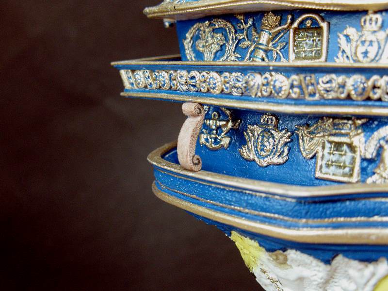

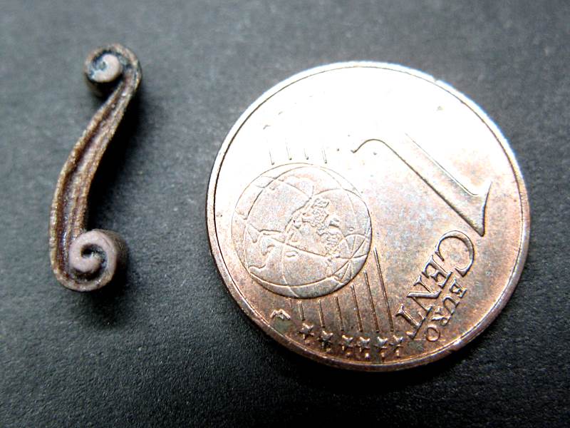

Und zum Schluss noch ein kleines Update: Habe heute die zweite Seite der Balkonstütze geschnitzt. An den Krullen ist an beiden Enden etwas das Holz ausgebrochen aber dafür gibt es ja Magic Sculp.
Dann wird es zum Schluss etwa so aussehen, wie auf der anderen Seite.
Sorry, die Fotos sind nicht so doll aber besser krieg ich´s mit meiner alten Knipse nicht hin.

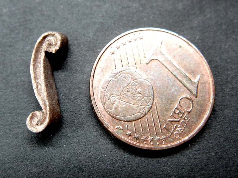

So inzwischen mach ich schon 8 Tage an dieser einen blöden Balkonstütze rum...
...ES REICHT! :!!
Zunächst mal ist mir das Dingens irgendwie zu pummelig vorgekommen, bis mir aufgefallen ist, dass es nach oben schmaler werden muss. Also hab ichs ingesamt etwas schmaler und nach oben hin verjüngt gemacht. Dann hab ich es auf allen Seiten geschnitzt, das hat wenigstens Spaß gemacht. Hinterher sah es so aus:
Die kleinen ausgebrochenen Stellen wurden mit MS repariert, kein Ding. Die Verzierungen hab ich dann wieder modelliert. Dazu habe ich alleine zwei Tage gebraucht - für das bisschen. Aber die Verzierungen sind auch so sch... winzig, dass ich feinmotorisch und sehtechnisch an meine Grenzen gekommen bin. Seht einfach selbst.
Nicht mal der Autofokus meiner Kamera packt das mehr ;)
Sieht auf der Makroaufnahme nicht besonders aus aber als ich damit fertig war ist mir der Schweiß auf der Oberlippe gestanden :wacko:. Ist jetzt auch noch nicht nachbearbeitet, da es noch aushärten muss aber mehr als ein wenig glätten geht da eh nicht. Naja, wenn man die Stütze jetzt mal an Ort und Stelle am Schiff stellt, sieht die Sache doch schon recht annehmbar aus. Da werde ich wohl bald die Abgussform machen können.
Auf der anderen Seite muss ich das ganze dann nochmal spiegelverkehrt machen. Dafür wollte ich mir Buchsbaumholz besorgen aber leider bekomme ich das Zeug nirgends in den kleinen Mengen die ich brauche zu einem annehmbaren Preis. Mal sehen ob ich noch was finde.

Sieht klasse aus und ich kann mir denken was das für eine arbeit war aber ich glaube es macht dir auch spass :) .

Nach dem Versäubern und Glätten hier noch einmal ein letzter verzweifelter Versuch die Balkonstütze fototechnisch in Szene zu setzen, bevor sie ins Silikon kommt.

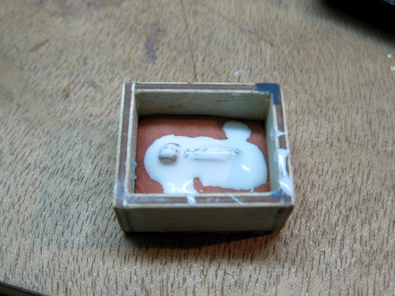

Vor dem Silikon ist aber erst mal Silkaform (Knetmasse zum erstellen von zweiteiligen Gießformen) dran. Damit es auch eine zweiteilige Form gibt, muss die Stütze nämlich erst mal teilweise darin versenkt werden.
Diejenigen die sich schon mal mit Resinguss beschäftigt haben, werden jetzt sagen: "So ist das aber falsch, das Teil muss auf der Seite liegend bis zur Hälfte eingebettet werden. So wie es jetzt ist, wird das mit dem Entformen nicht besonders gut klappen."
Ich weiß, ich weiß - ich hab nur ein Problem damit: Wenn man es so machen würde, ginge die Gießnaht genau mittig über die Ornamente und da die so winzig sind befürchte ich, dass das Entfernen der Gussnaht auch einen Teil des Ornaments zerstören würde. Also versuch ich´s jetzt einfach mal so, dass die Gussnaht an der Seite verläuft, wo man sie vielleicht ohne sichtbare Spuren entfernen kann. Ob´s klappt? Keine Ahnung! Ich versuch es jetzt einfach mal so. Ich brauch ja nur 3 bis 4 verwertbare Abgüsse, dann wird die Form eh nicht mehr gebraucht.
Also Rahmen drum...
...und Silikon druff. Erst mal schön auf das Abgussteil und einarbeiten und dann die Form vollends auffüllen.
Nach dem abbinden sieht die erste Formhälfte dann so aus:
Die hab ich dann gut mit Melkfett (wieder das gute mit Ringelblumenextrakt) "eingebuttert" und dann die zweite Formhälfte gegossen.
Was dabei rauskommt seht ihr dann morgen.
