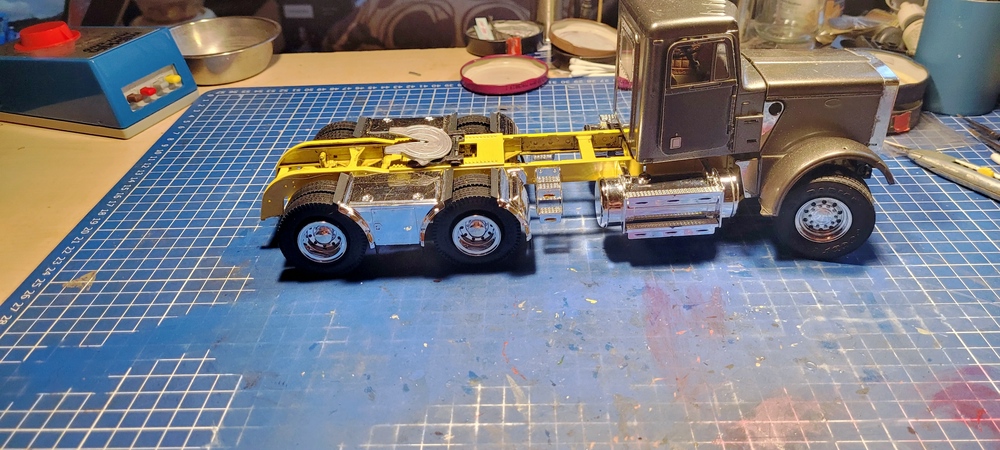

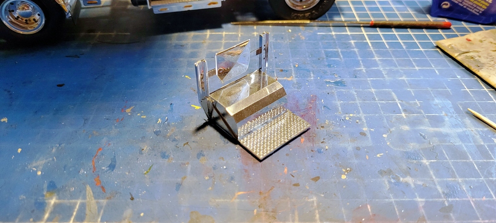

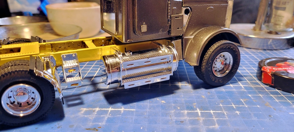

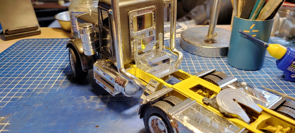

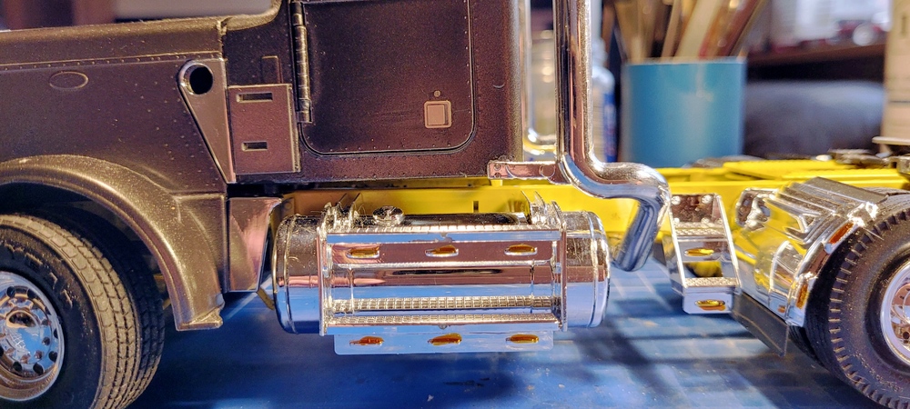

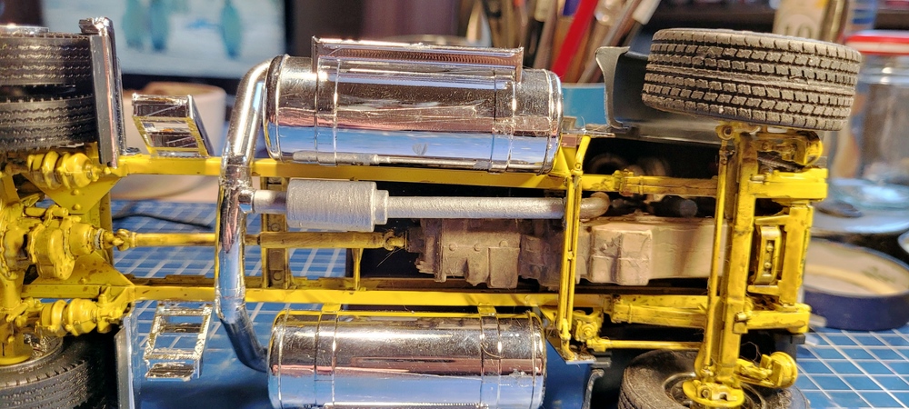

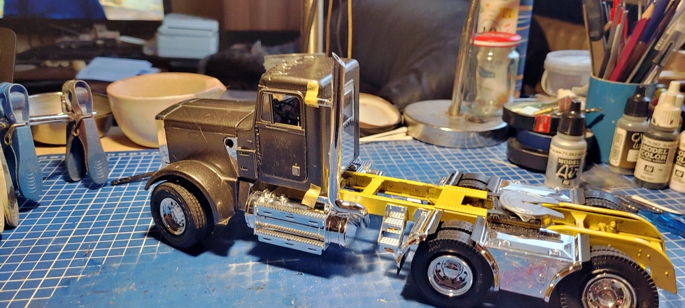

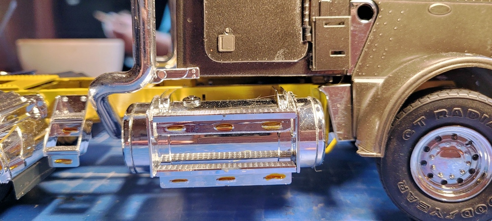

Gestern habe ich zuerst die Tanks fertig gebaut, das heißt es kamen die Trittstufenhalter, die Tankdeckel und die Trittstufen an den die Tanks.
Nach dem der Kleber ausgehärtet war wurden die Tanks am Fahrgestell angebaut, zuerst rechts dann links.
Nun mal leicht schräg von vorne, man kann auch erkennen das am Anfang noch eine Stütze drunter war, damit die Tanks nicht abkippen konnten.
Nun der gesamte Truck, etwas weiter weg.
Als nächstes sollen die Auspuffrohre ran kommen, die ich auf eine ähnliche weise bauen will, wie die Tanks, aber das beim nächsten mal.

Die Tanks sind schonmal gut geworden, ein glänzendes Ergebnis :ok: .

Danke dir Bernd, ja so kann man es sagen, ein glänzendes Ergebnis, auch mit Kratzern.

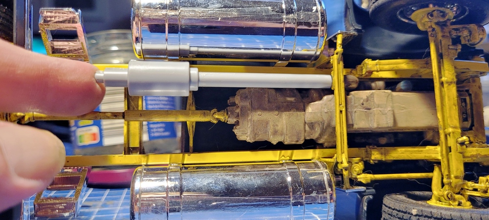

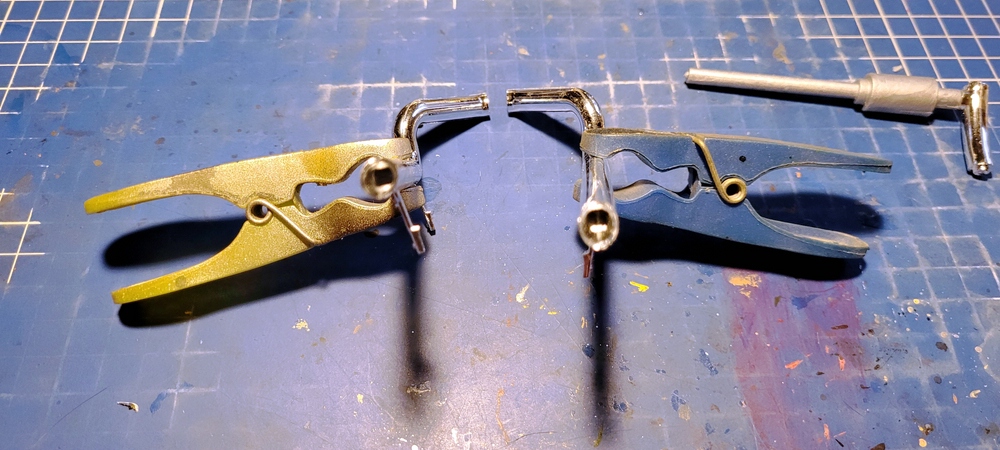

Gestern ging es mal so gar nicht an mich, ich habe gerade mal den Zusammenbau vom Verbindungsrohr und dem Schalldämpfer geschafft.
Die beiden Teile ohne Klammer.
Die müssen noch bearbeitet und lackiert werden, dann werden sie zusammen gesteckt, aber nicht verklebt, so ist das schon Sinnvoll, wenn man da in der Länge noch variieren kann.
Und hier im unteren Bereich kommt es dann hin. Die Länge ergibt sich dann aus der Befestigung der Pipes.
Mal sehen wie weit ich damit heute komme, aber das erfahrt ihr dann beim nächsten mal.

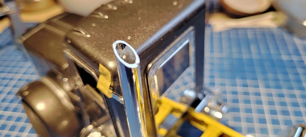

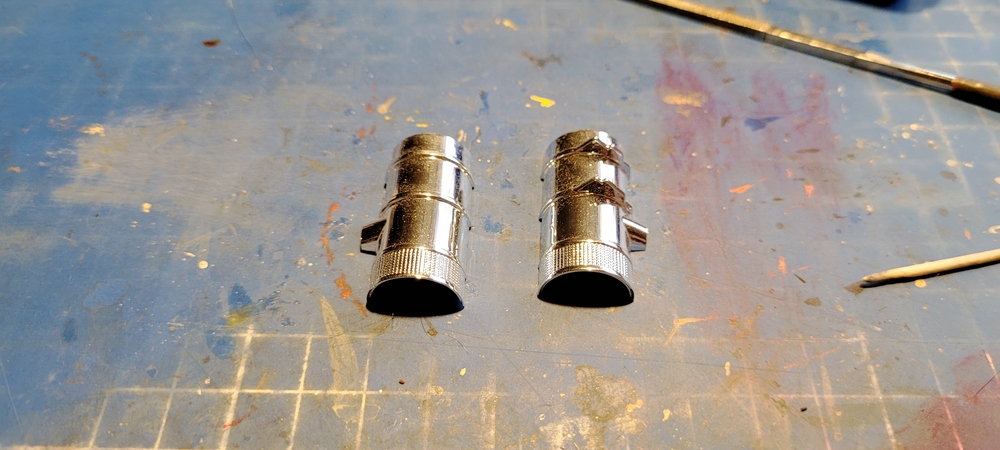

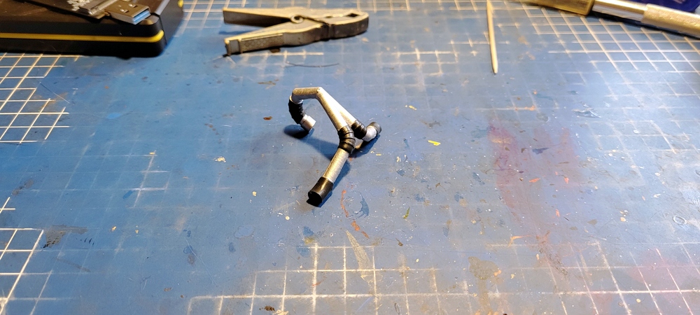

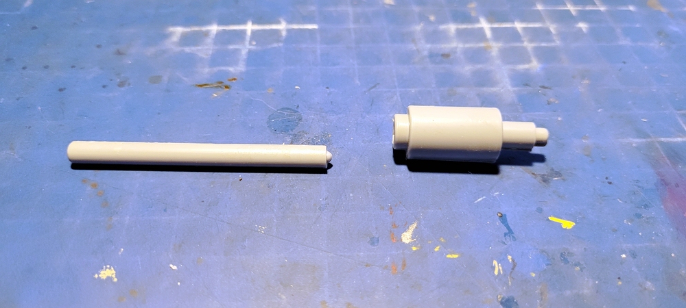

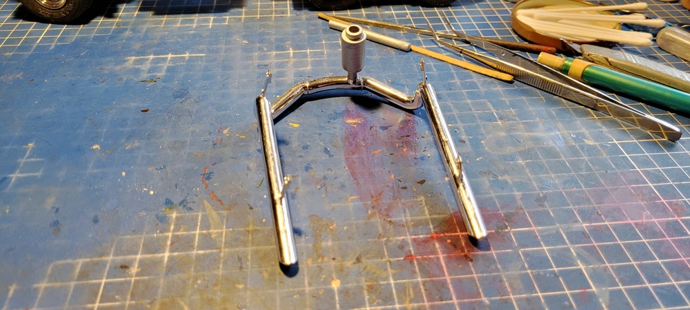

Gestern ging es nun mit den Pipes weiter, die Teilen sich auf in A, B und C also linkes Rohr, rechtes Rohr und Verbindungsstück.
Also erste mal die beiden Teile für das A-Rohr abgelöst und in Ruhe angeschaut.
Ich habe dann schnell gesehen, das ich hier mit Schmucksteinkleber, noch nicht viel ausrichten kann, eine Naht bleibt. Also habe ich vorsichtig, die Klebeflächen vom Chrom befreit, dazu habe ich eine meiner kleinen Diamantfeilen genutzt.
Nun habe ich entlang der Klebeflächen vorsichtig Revellkleber aufgetragen und das andere Teil da gegen gepresst. Damit es dann auch in Ruhe anziehen kann, kamen noch Klammern dazu, die nicht abrutschen können. Auf die gleiche Weise ist dann das B-Rohr und das kurze C-Rohr entstanden.
Als nächstes wurde das Verbindungsrohr mit Schalldämpfer in Alu 99 lackiert.
Dann wurde das A-Rohr mit Hilfe zweier schmaler Tapstreifen an die Kabine gepinnt.
Das geht also schon mal recht Problemlos, nur was mir noch nicht gefällt ist die Öffnung des Rohres selber, für mich immer noch zu Dick.
Mit dem ausdünnen der Rohre und dem abdecken der Klebenähte, mit BMF soll es dann heute auch weiter gehen, das kommt dann beim nächsten mal.

Ja Bernd, da muss noch Fleisch weg geschnitten werden. Das ist noch ziemlich mühelos machbar da nicht final fixiert.

Vielen Dank Eugen, nur was gefällt dir an der an der Farbe von deinem nicht? Ich würde ihn erst mal so lassen und andere Projekte zu Ende bringen, sonst hast du nur noch eine „Leiche“ im Regal stehen. Also sei mir bitte nicht böse, aber manchmal muss man sich selber einschränken, damit auch mal was zum Abschluss kommt.
Das ist mir klar das BMF hier nicht der Weisheit letzter Schluss ist Joachim, nur immer noch das beste was man selber machen kann.
Deine Idee habe ich sogar schon mal ausprobiert, allerdings mit mäßigen Erfolg. Die Teile habe ich dann gegen andere Ausgetauscht. Den Stift muss man auch nicht nehmen, man nehme die Nachfüllflasche dafür und einen weichen Pinsel, zumindest reicht das um kleinere Angußstellen zu kaschieren.
Letzt endlich müsste man das zu einem Profiverchromer geben, nur sind es hierzu dann doch wieder zu wenig Teile. Ich denke aber das es später nicht mehr so sehr auffallen wird.
Danke Heiko, ich denke aber das es geklappt hat, also hier erst nochmal vorher, zum Schneiden hat man hier aber keine Möglichkeit, so bleiben nur noch zwei, entweder man feilt das von Hand aus, was schon einige Zeit dauert, oder man nimmt einen Zahnarztfräser, wenn man hat. Hier nun erst noch mal ein Bild von vorher.
Nun nach der Behandlung mit dem Fräser, wenn man vorsichtig arbeitet, geht das eigentlich sehr gut.
Nun wurde innen noch mit schwarzgrau von Vallejo lackiert.

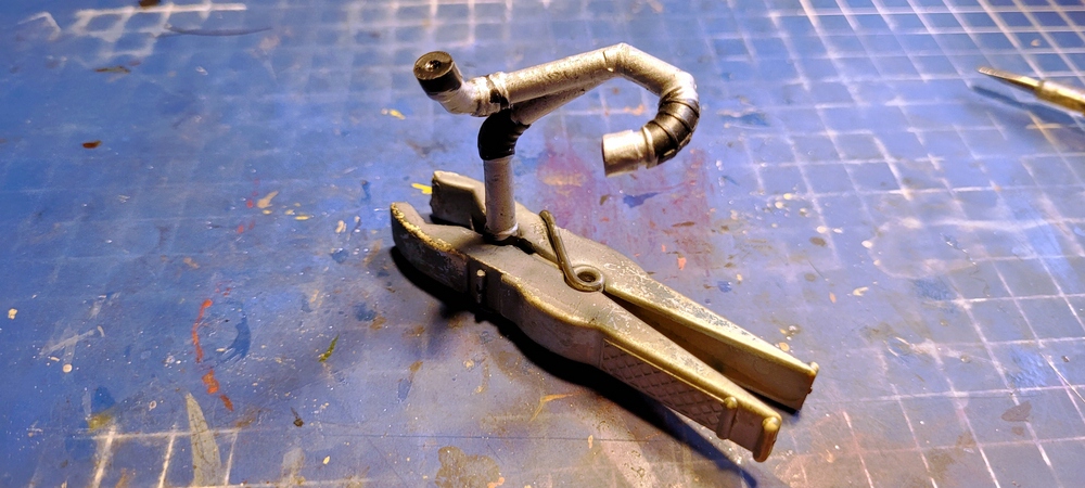

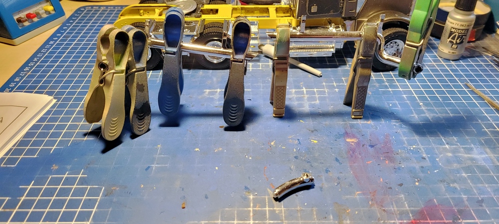

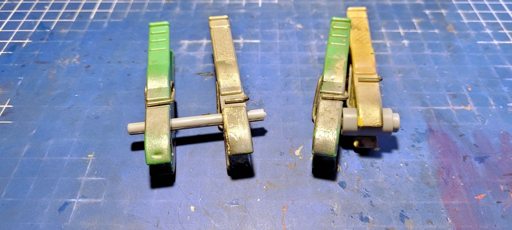

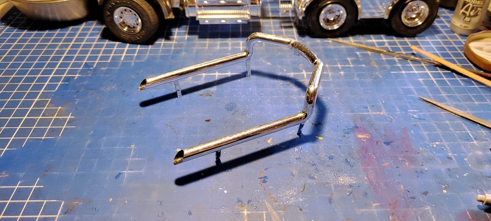

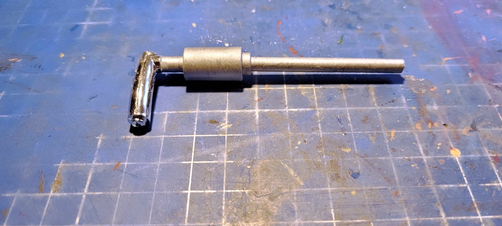

Gestern war dann der Zusammenbau der Rohre dran, der Schalldämpfer dient hierbei nur zum ausrichten der Rohre.
Später kam dann noch das Verbindungsrohr dazu, es dient hier als Gegengewicht um die Rohre aufstellen zu können.
Zum Aushärten des Klebers kam der Schalldämpfer mit Rohr wieder ab und die Pipes wurden auf ihre Befestigungen gestellt, so sollte sich dabei nichts verziehen. Der Schmucksteinkleber zwingt einen förmlich dazu langsam und mit bedacht zu arbeiten.
Zum Schluss gestern wurde noch das Loch im Schalldämpfer etwas erweitert, mit einer Halbrundfeile geht das recht schnell. So kann ich das Verbindungsrohr ohne Druck bewegen, ohne anderes dann wieder abzureißen.
Heute soll dann die Montage der Pipes folgen, aber das dann wieder beim nächsten mal.

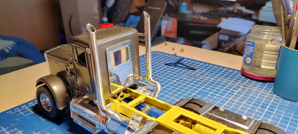

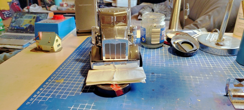

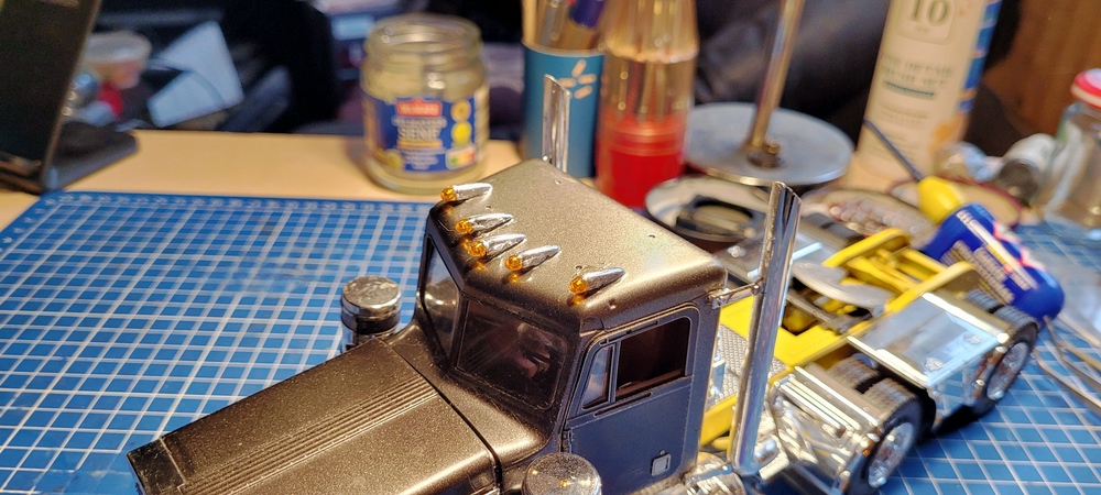

Gestern war dann der finale Anbau der Pipes dran. Dazu habe ich den Truck auf die Seite gekippt und das Rohrgestänge, von unten rein geschoben, dann wurde das mit je einem Tropfen Sekundenkleber, an der Kabine, befestigt. Nur kurz festhalten bis es anzieht.
Analog dazu dann die rechte Seite, Sekundenkleber drauf kurz andrücken und fertig.
Das ging dann alles doch einfacher und schneller als gedacht. Nun noch eine gute halbe Stunde warten, dann kam der Schalldämpfer plus Verbindungsrohr dazu.

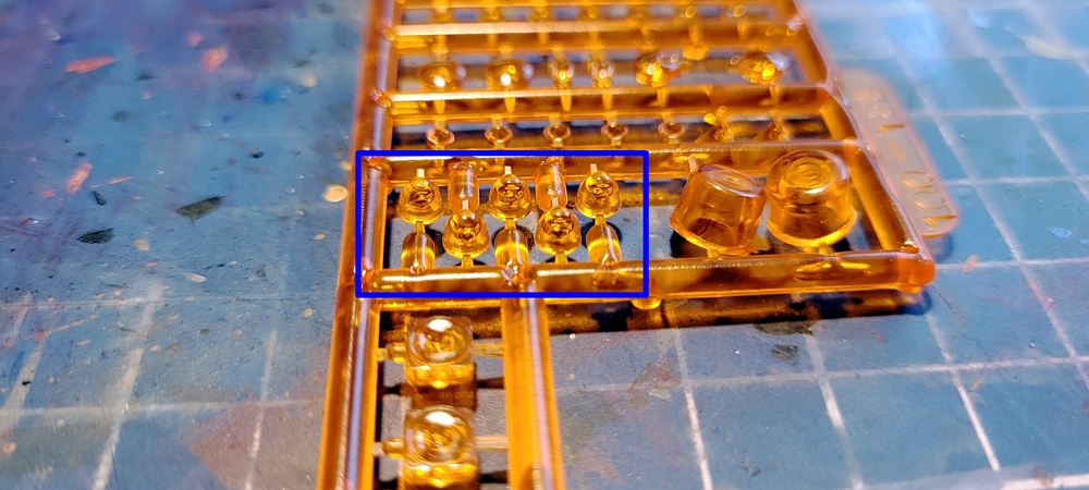

Jetzt noch die Begrenzungsleuchten an den Tanks mit Tamiya klar Orange bemalen und ich hatte mein Pensum für gestern schon erreicht.

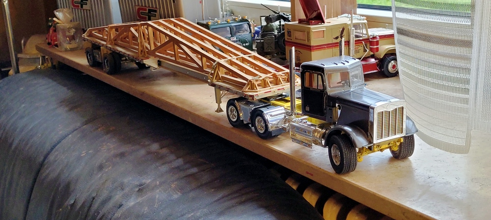

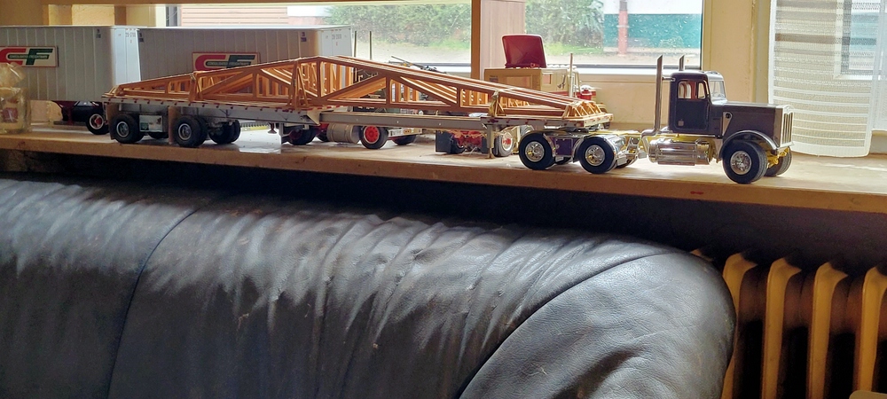

Da dann MKK, ihren Mittagsschlaf beendet hatte und nach draußen verschwunden ist, habe ich meinen langen Trailer, mit den Dachteilen, vom Schrank geholt und das ganz gerade so noch am Fenster postieren können.
Siehe da es passt sogar, nur der Trailer muss dann doch mal in die Waschstraße, aber für die zwei Aufnahmen ging es schon noch.
Na gut das würde ein langer Zug werden, aber immerhin. Wer etwas mehr zum Trailer wissen möchte, wird alles wissenswerte hier erfahren: ERTL No 8009 Great Dane extandable heavy duty trailer.

Der sieht immer mehr nach einem richtigen Truck aus :) . Mit dem Great Dane dran macht der schon was her, nur mit den 4 Leimbindern dürfte der reichlich unterfordert sein ;)

Vielen Dank Bernd, nach Truck hat es ja schon immer ausgesehen. :grins: Nun ja das mit dem Trailer ist schon klar und sollte auch nur eine Möglichkeit aufzeigen und gefahren wird ja oft mit dem was gerade verfügbar ist. Nur ist es für die Stelle wo ich für ihn Platz habe, auch schon wieder zu lang, ich bin da so bei ca. 107 cm. :pfeif:

Chick Chick na da mußt du wohl bald mal die Fensterbank verbreitern oder verlängern :D :D

Ja, oder so ähnlich Heiko, denn wenn da wirklich, eines Tages noch ein richtiger Tieflader dazu kommen soll, dann wird es wirklich knapp mit dem Platz bei mir, oder man suche sich eine größere Wohnung, was aber durchaus schwierig werden dürfte, überhaupt ein zu finden. :grins:

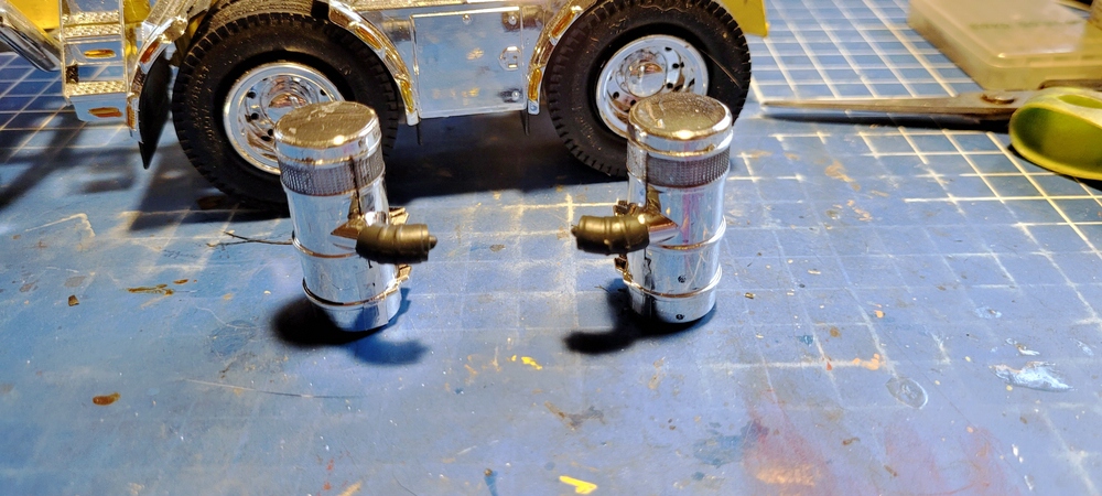

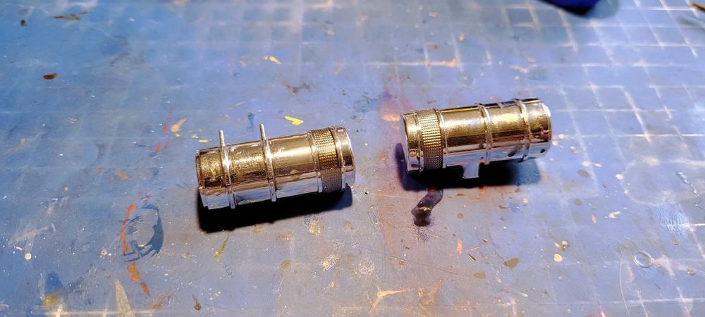

Hier erst mal zwei Hälften vom Linken Filter.
Klebeflächen vom Chrom befreien und vorsichtig Kleber drauf, dann noch vorsichtiger zusammen drücken, das dann 2 mal.
Die Nähte müssen aber trotzdem auch hier noch abgedeckt werden, wenn es geht ist das heute dran.
Jetzt noch die beiden Verbindungsrohre zusammen bauen, aber vorher auch die Klebeflächen glatt schleifen.
Auch das ging schon ganz gut.
Das lässt mich hoffen, das ich damit heute weiter machen kann, was dann im nächsten Bericht kommt.

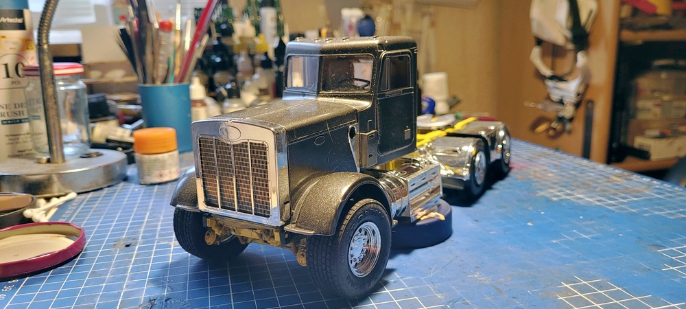

Gestern ging es dann mit den Luftfiltern weiter, zuerst habe ich den Gitterbereich oben, an den Luftfiltern, mit dem schwarzen Paneel Liner bearbeitet.
Dann wurden die kurzen Verbindungsstücke, versäubert und mit Vallejo schwarzgrau bemalt und nach dem Trocknen eingebaut.

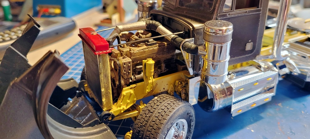

Nach einer weiteren Pause wurden die Filter nun montiert. Die Klammern sind nur dagegen gelehnt und verhindern ein abkippen der Filter, bis der Kleber abgebunden hat.
Nun die montierten Filter, zuerst links,
dann rechts.
Als nächstes noch eine Probe, ob die Motorhaube noch auf geht, da habe ich früher schon öfter mal böse Überraschungen erlebt, jetzt wäre noch Zeit etwas zu ändern,
aber es funktioniert, Glück gehabt.

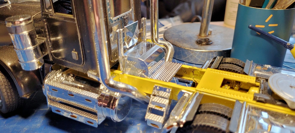

Nun kommen die letzten großen Teile, dann sind nur noch kleine übrig. Hinten zwischen den Auspuffrohren kommt noch ein Staukasten. Der besteht aus drei Teilen, erst mal, hier schon soweit zusammen gebaut.
Hier kommt der dann hin.

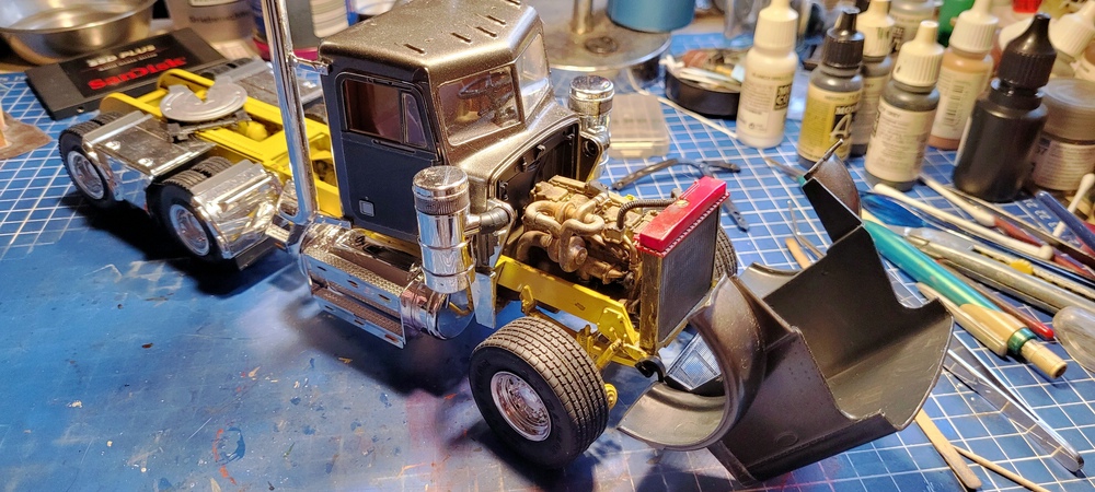

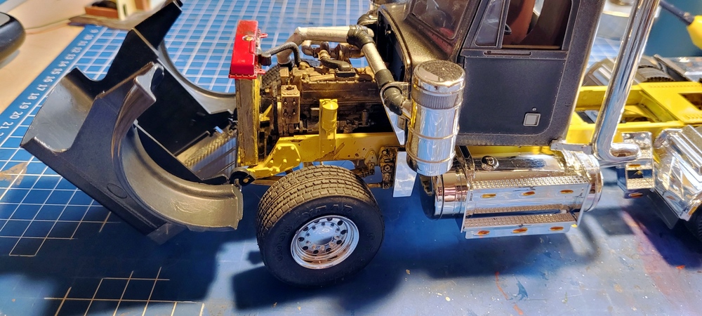

Langsam geht es weiter, als nächstes habe ich die Stoßstange angebracht und damit sie nicht wieder abfällt, eine Stütze darunter gestellt.

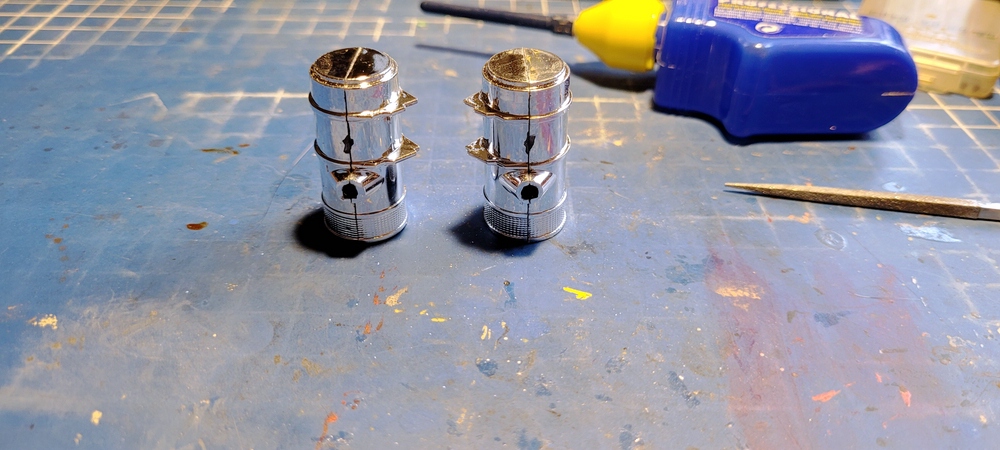

Nun wurden die beiden Filter, für den Staukasten zusammen gebaut.
Diese wurden dann am Gestell angebracht und das alles kam dann hinter die Kabine auf das Fahrgestell, dazu noch eine Rifelblechplatte, so das es hinten fast geschlossen ist.
Nun nochmal ein Bild von vorne, mit der Stoßstange.
Als nächstes müssen dann noch die ganzen verchromten Kleinteile angebracht werden, das ist Thema beim nächsten mal, dann in der nächsten Woche.

Blink, blink, manchmal schon zu viel des guten, aber ich danke dir. Das mit dem Rad täuscht, das liegt an den breiten Walzen vorne.
Ich bin schon froh das hier bis jetzt alles ganz geblieben ist, die Breitreifen haben schon viel Widerstand.
Weiter geht es aber erst wieder Morgen,bis dahin,

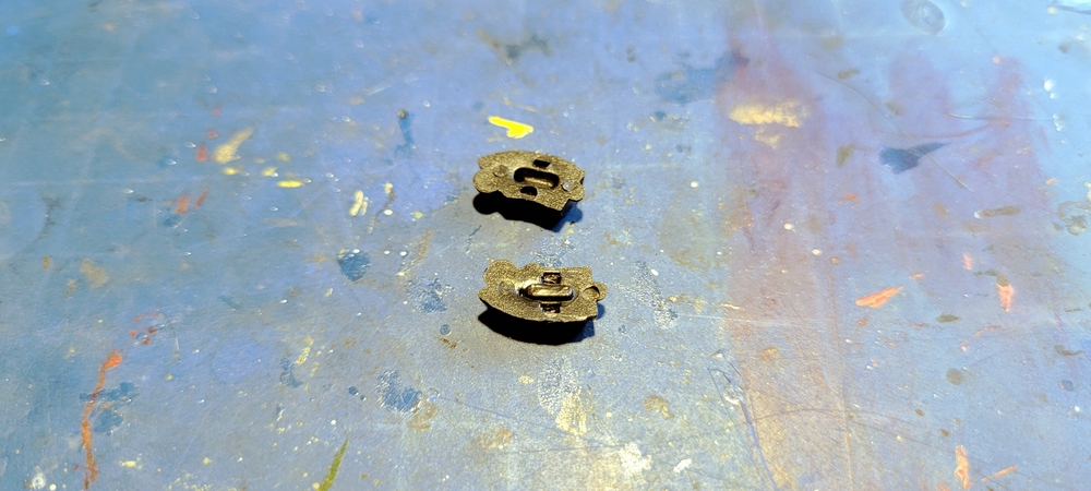

Pause beendet, nun wieder weiter, in homöopathischen Dosen, also langsam. Als nächstes habe ich mir die Dachleuchten vorgenommen, die brauchen in meinen Augen etwas Zuwendung. Selbst wenn man den Glasbereich, vorne, mit Klarfarbe bemalt sieht das nicht wirklich gut aus.

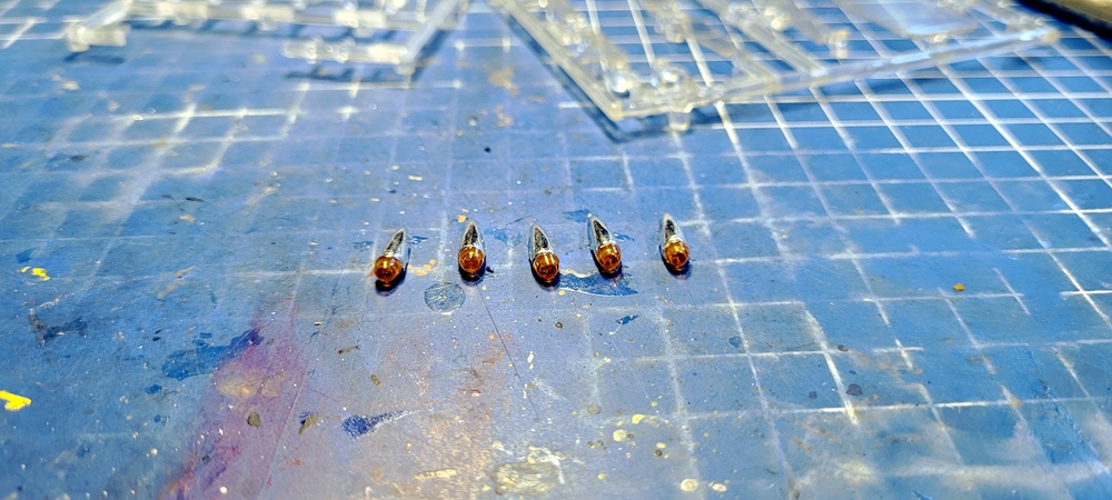

Da ich über eine gut sortierte Kiste mit farbigen Glasteilen besitze, werden die Gläser ausgetauscht. Das geht auch nur weil ich schon einige AMT's zusammen gezimmert habe und diese Spritzlinge immer aufhebe.
Also erst mal ab, mit den verchromten Glasteilen und dann noch etwas glatt schleifen.

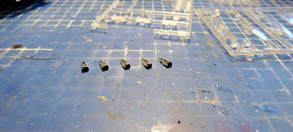

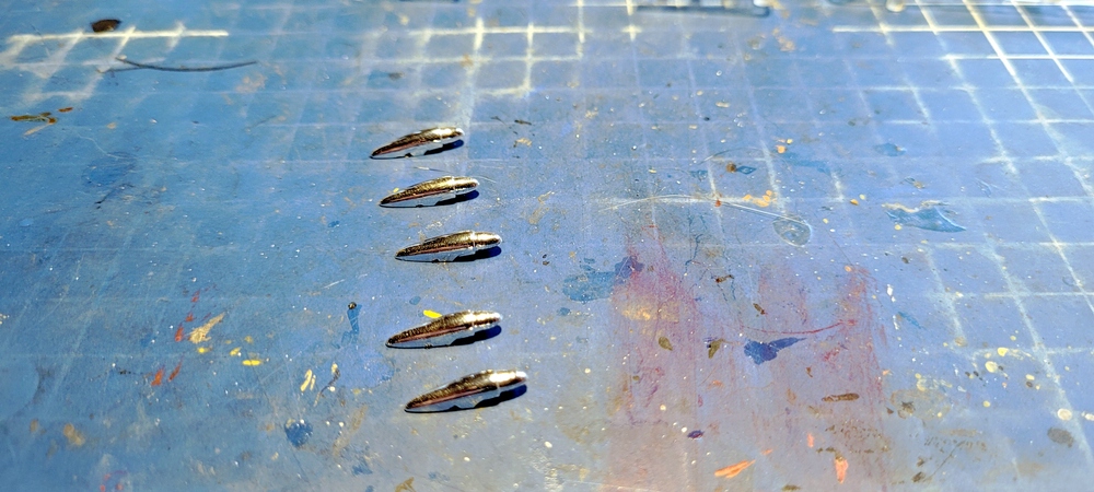

Danach die schwarzen Stellen mit Chromfarbe bemalen und antrocknen lassen.
Anschließend können die neuen Kappen, mit Schmucksteinkleber angebracht werden.
Das sollte man mindestens 1 Stunde trocknen lassen, dann kam die Dachmontage.
Nun noch mal eine gesamt Ansicht, von der Zugmaschine.
Am Dach und an den Seiten soll es weiter gehen, das dann aber im nächsten Beitrag. Aber langsam fügt sich alles zusammen.
