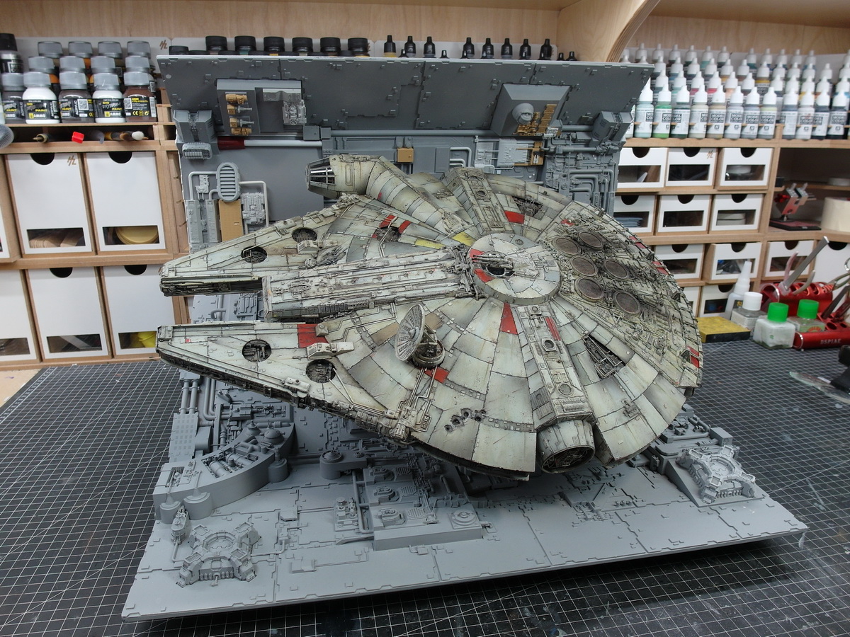

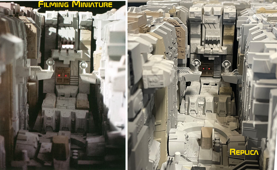

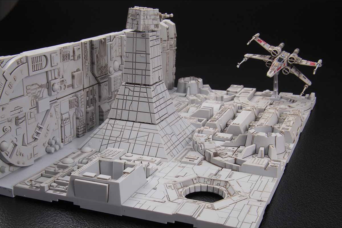

Moin Christian.
Schön das die mein Dio im Grunde gefällt.
Aber ich muss dich enttäuschen, der Laser bleibt.
Ich sag dir auch den Grund.

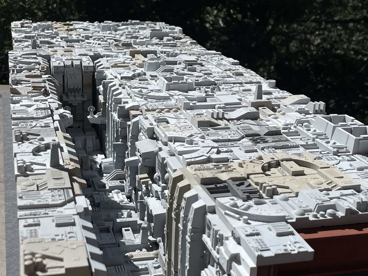

Ich habe hier ein paar Bilder von einem ziemlich genauen Replika der original Todessternoberfläche.
Zu finden hier: #RPF#
Wenn du dir diese Oberfläche mit den ca. 10 bis 20 unterschiedlichen und immer wieder anders angeordneten Kacheln ansiehst, ist das mit meiner Oberfläche nur noch rudimentär zu vergleichen.
Ich habe mich bewusst gegen die Kacheln entschieden, auch wenn sie alle im Netzt als Druckdatei zu bekommen sind. Erstens finde ich die Wiederholungen nicht so schön, von den Spalten zwischen den ganzen Kacheln mal abgesehen.
Zweitens sind sie nicht annährend so hoch detailliert wie meine Kitbashoberfläche.
Dann noch zum original Turm, der meines Erachtens viel zu groß für meinen 1:72 Ausschnitt geworden wäre. Schau dir mal im Vergleich den X-Wing in 1:144 an. Da hätte ich auf meiner Platte aber ein ganz schönes Mopped stehen.
Nein, mir gefällt mein Laser.
Er ist zwar aus dem Warhammer Universum, aber ich interpretiere meinen inneren Stern neu.
Und Han fliegt halt sehr knapp darüber hinweg, um die KI des Turms zu irritieren. ;)
Grüße, der Jölle.

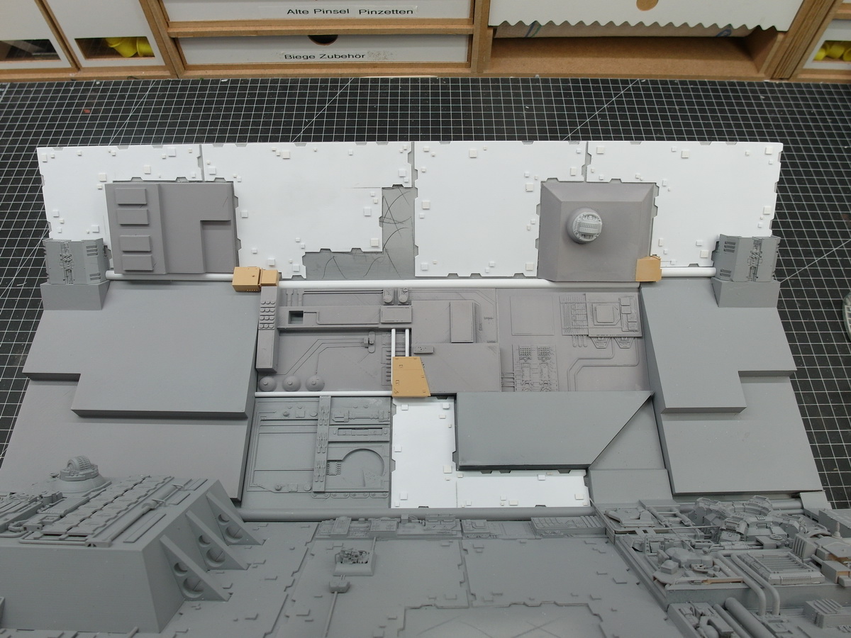

Weiter mit der rechten Seite.
Mit einer Mischung aus Kitbashing und Styrenplatten.
In der Mitte habe ich ein gedrucktes Profil mit 2-Komponenten-Kleber eingefügt. Soll nicht nur gut aussehen, sondern auch den instabilsten Teil des Gerüsts verstärken.
Auch neue Lüfter wurden verbaut.
Ordentlich grundiert.
Und für den Gesamteindruck.
Grüße, der Jölle.

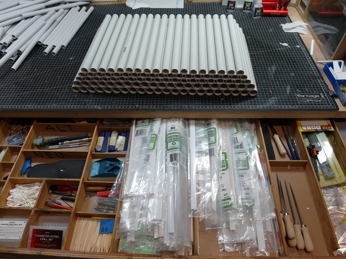

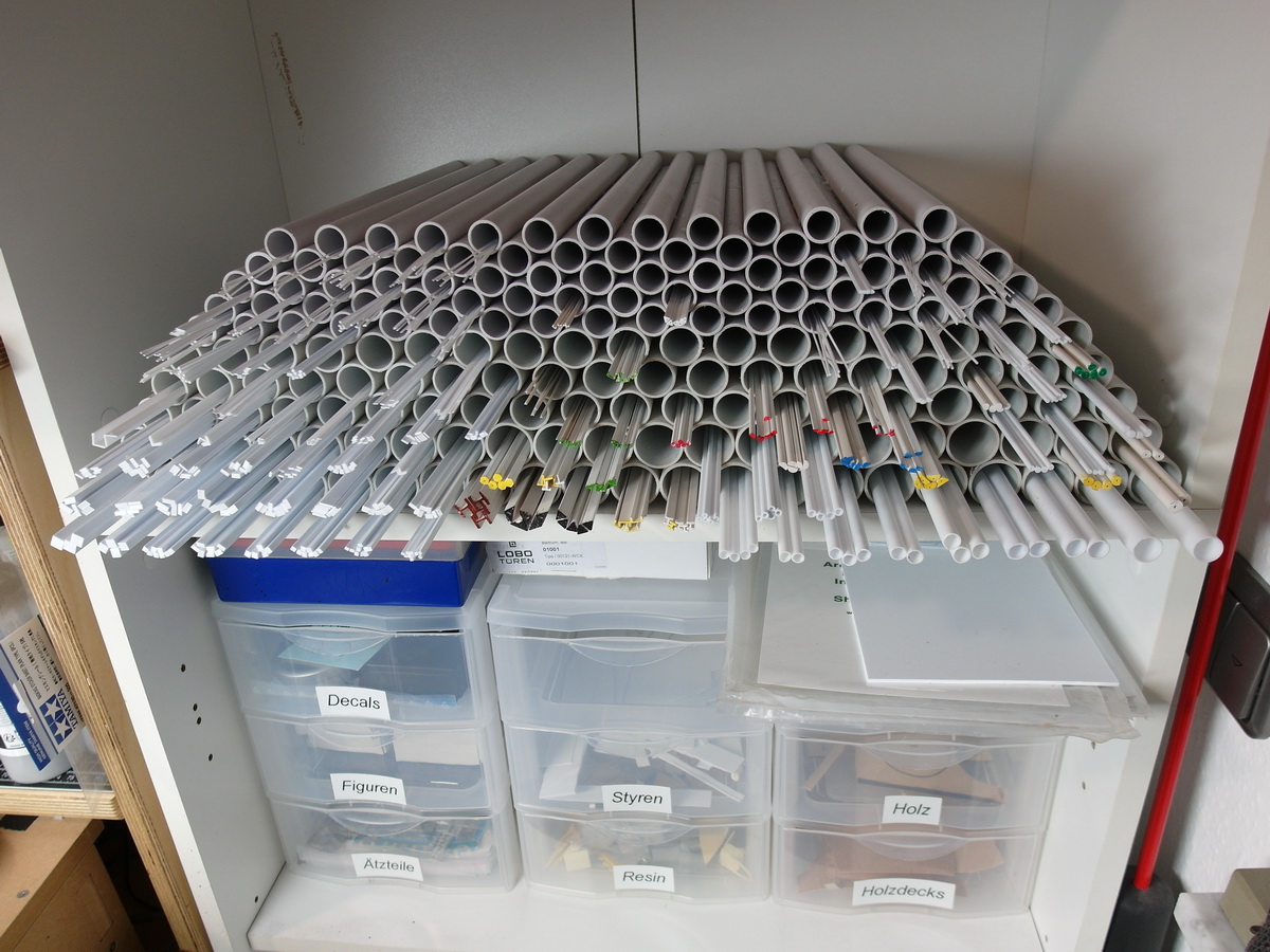

Man das zieht sich.
Kitbashing ist echt extrem zeitaufwändig.
War aber auch damit beschäftig mein Profil Chaos zu beseitigen.
Besser....

Mensch Jölle.......
jetzt dachte ich beim Anblick der vielen Leerrohre..
Supergeil, er bildet die Abwasserwege des Todessterns nach...
Und ganz oben Thront dann Darth Vader auf seiner schwarzen NeoRest750 von Toto.......... :wink: :D
Aber, so ist es deutlich besser, der Ordnung halber... :thumbsup:

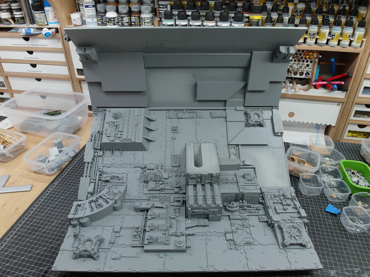

Samstag, 30. September 2023, 14:40
Dann hoffe ich mal das es sensationell weiter geht Olaf. ;)
Die mittlere Platte wurde mit Kitbashing weiter verfeinert.
Und wieder frisch aus der Kabine...
Vom Spalt ist nix mehr zu sehen.
In grau wirkt das gleich ganz anders.
Die mittlere Platte wäre damit auch abgeschlossen.
Möglich jedoch, das das ein oder andere Röhrchen mir noch in den Sinn kommt.
Grüße, der Jölle.

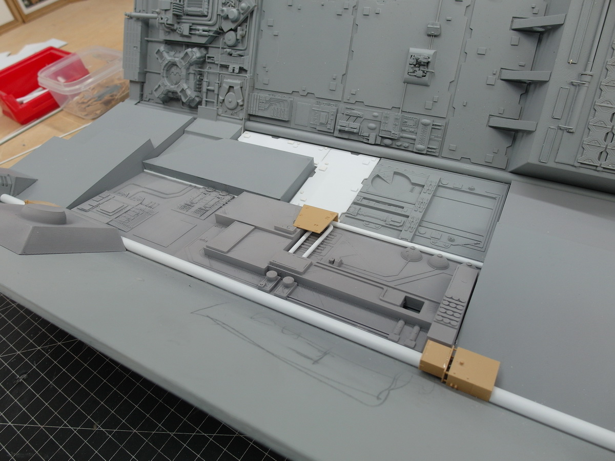

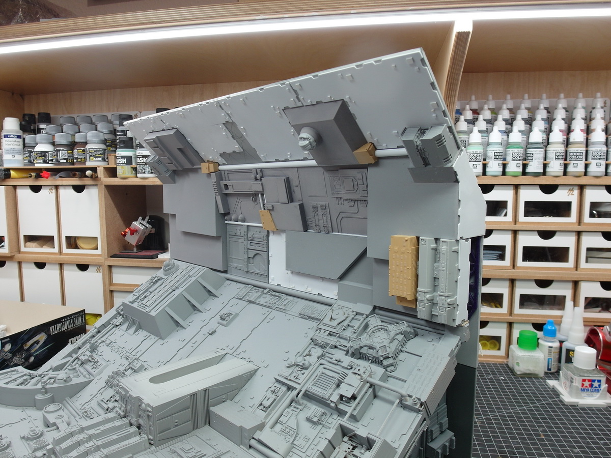

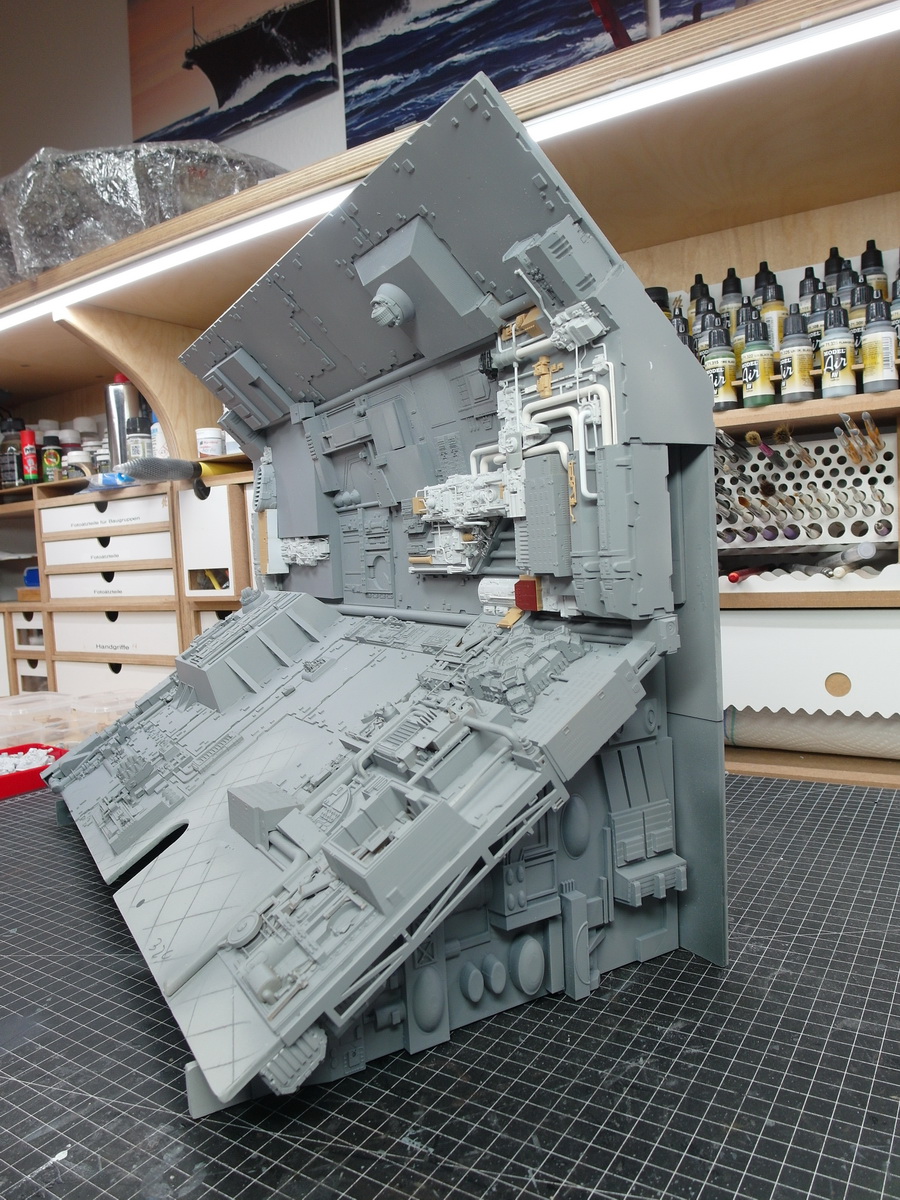

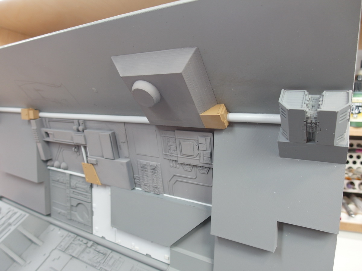

Kommen wir zur nächsten Ebene.
Da ich das Gerüst auch hinten verkleidet habe, kann ich es jetzt gut auf den Kopf legen und vernünftig weiter machen ohne mit dir Finger zu verbiegen.
Auch hier die gleiche Vorgehensweise. Relativ schwach detaillierte Strukturen aus dem 3D Drucker in Verbindung mit Styrenplatten und alten Modellbauresten.
Und natürlich allerlei Röhren die wunderbar ungewünschte Spalten kaschieren.
Grüße, der Jölle.

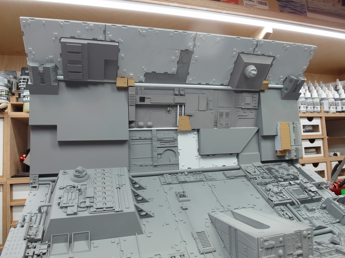

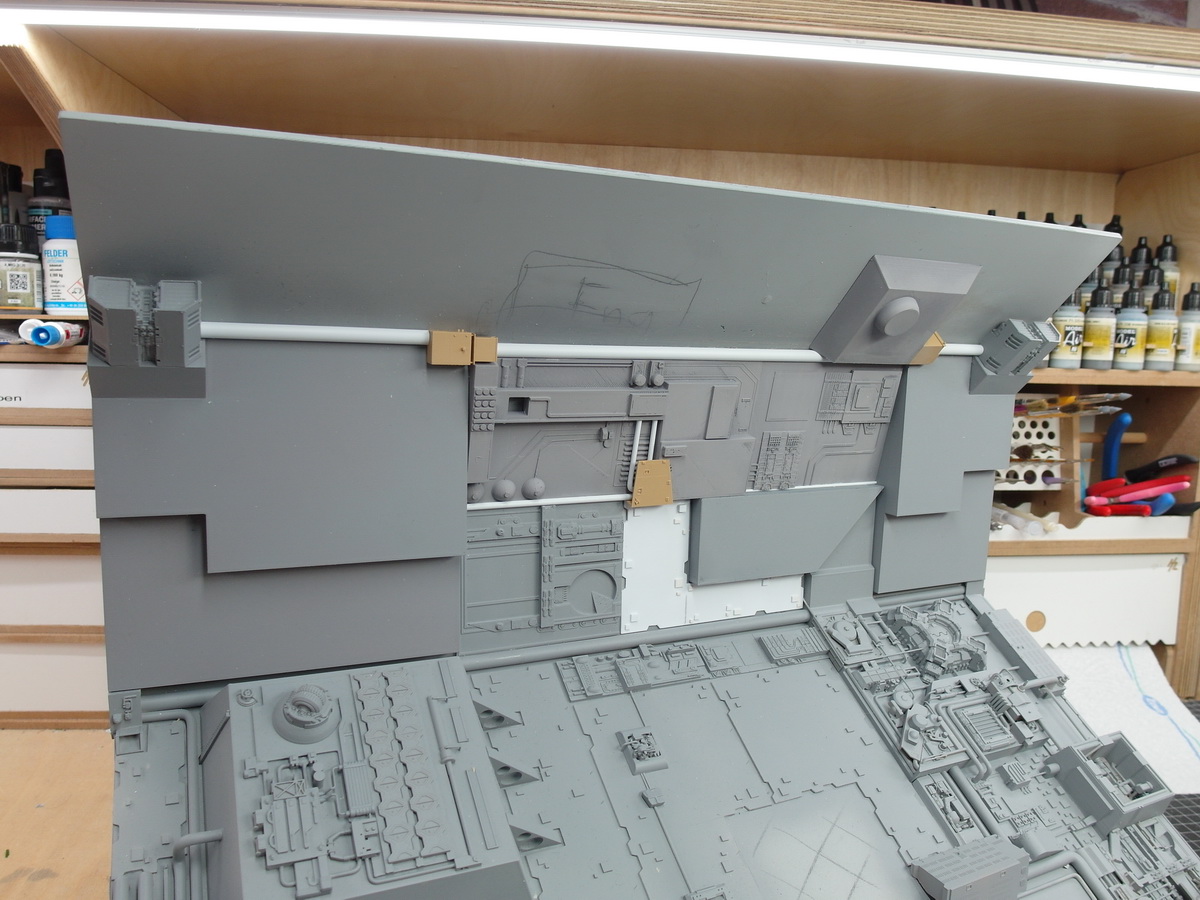

Freitag, 20. Oktober 2023, 15:54
:thumbsup: Lieben Dank ihr zwei.
Nach eine kleinen Schaffenspause geht es frisch weiter.
Als erstes Panzerplatten zugeschnitten und oben angebracht.
Dann rechts die Struktur angefangen weiter aufzubauen.
Wahrscheinlich wird mich der ein oder andere verrückt nennen, aber ich habe mir den Y-Wing Starfighter und den A-Wing Starfighter von Bandai besorgt um sie auszuschlachten.
Mir gehen langsam gute adäquate Kitbashteile aus. Hier seht ihr zum Beispiel die abgesägte Hälfte vom Y-Wing Ständer. Auch diese mit Styrenplatten verkleidet.
Das rechte Innenleben des Gerüstes wurde mit einer gedruckten Platte versehen, die ich so benutze. Hier kommt es nicht so sehr auf super feine Details an.
Das ist ein Teil der original Todesstern Oberfläche die man frei im Netzt downloaden kann. Fett grundiert sollte es ausreichen um die Druckspuren zu verdecken.
Das Teil wird langsam richtig schwer. :rolleyes:
Grüße, der Jölle.

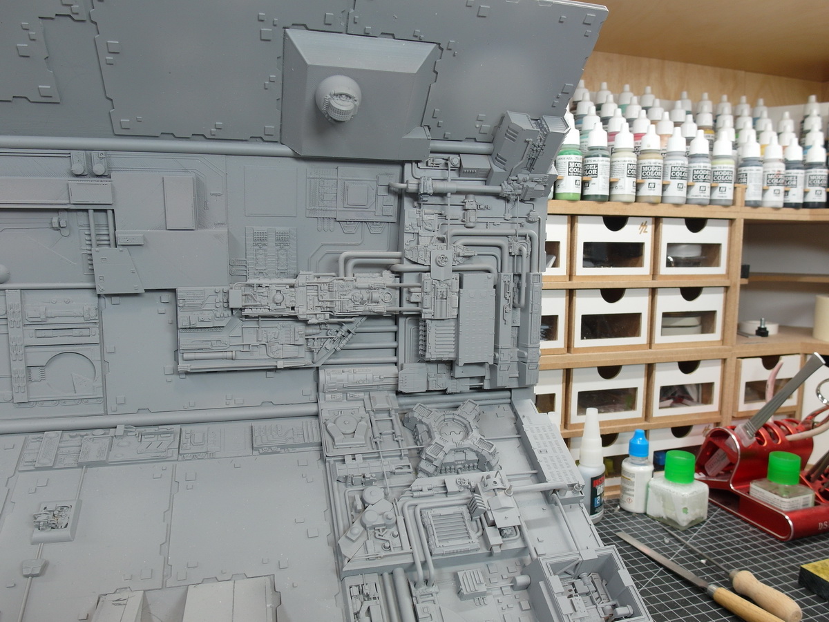

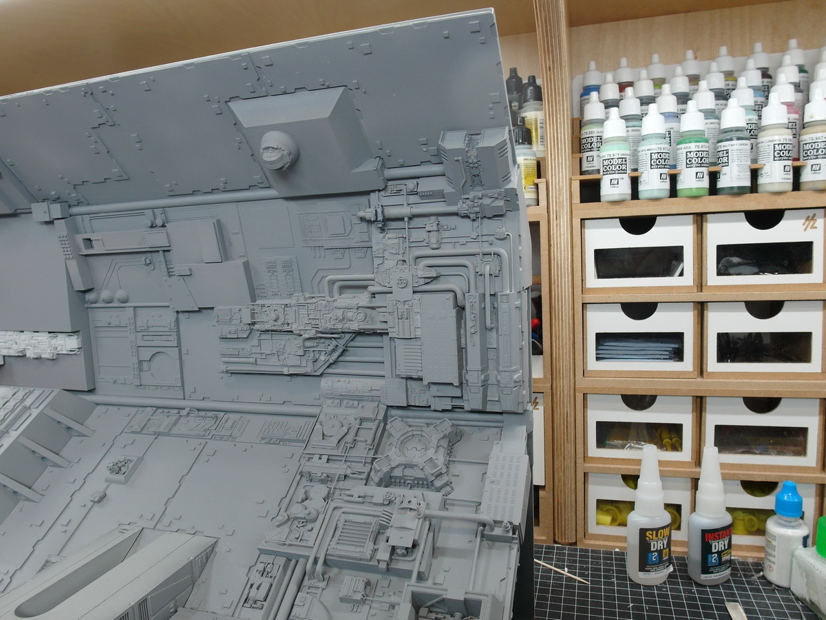

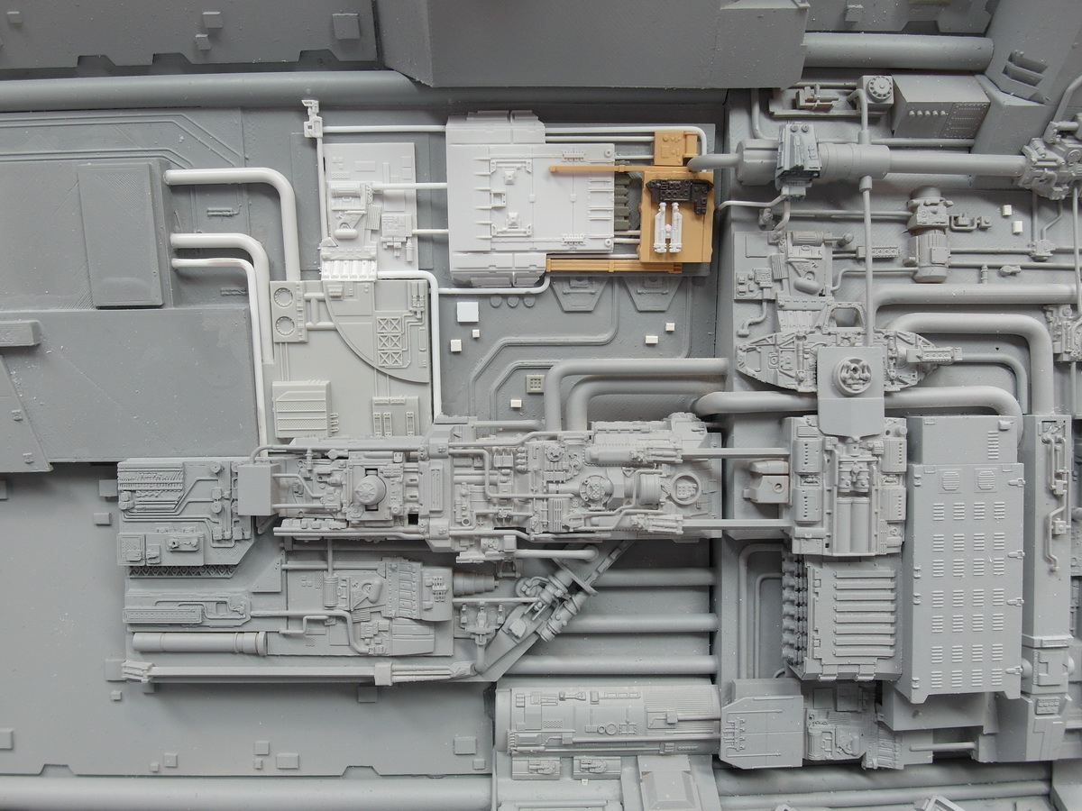

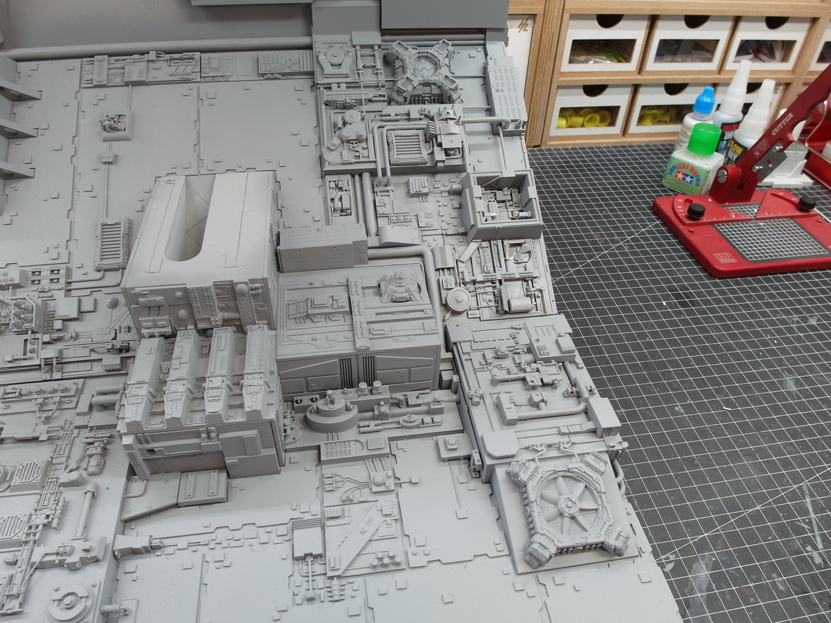

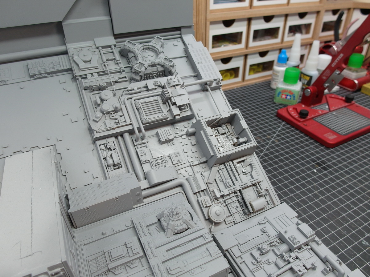

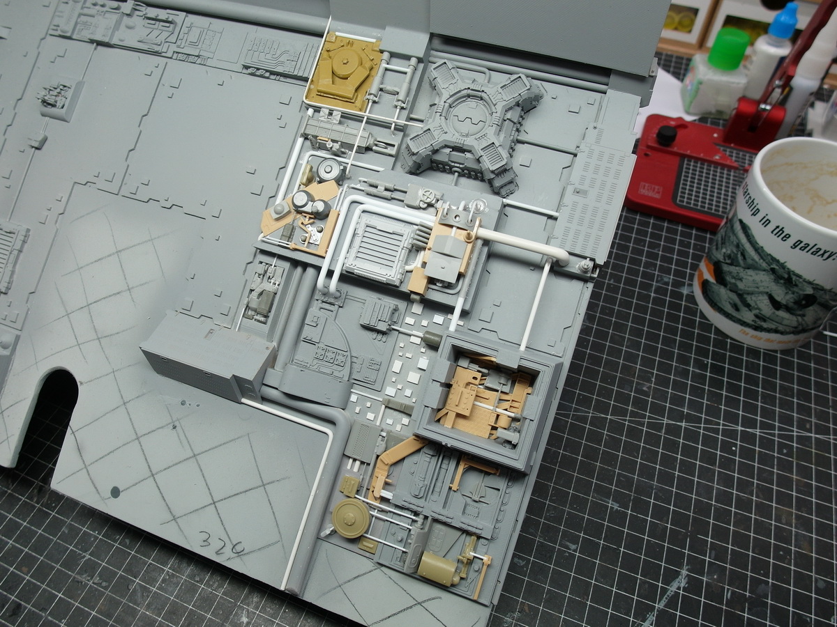

Weiter geht es.
Die Seiten sind lackiert, aber noch nicht mit den kleinen Styren Rechtecken ausgestattet. So kann ich es noch auf der Seite abstellen, um dort weiter zu arbeiten.
Jetzt wieder die von mir erstellten Basis Strukturen weiter detaillieren.
Ich sehe vor meinem inneren Auge nur noch Röhren. :lol:
Der Kauf des Bandai Y Jägers hat sich definitiv gelohnt. Wieder viele kleine Applikationen zum kitbashen gewonnen.
Und in grau sieht es dann so aus.
Gefällt mir
Grüße, der Jölle.

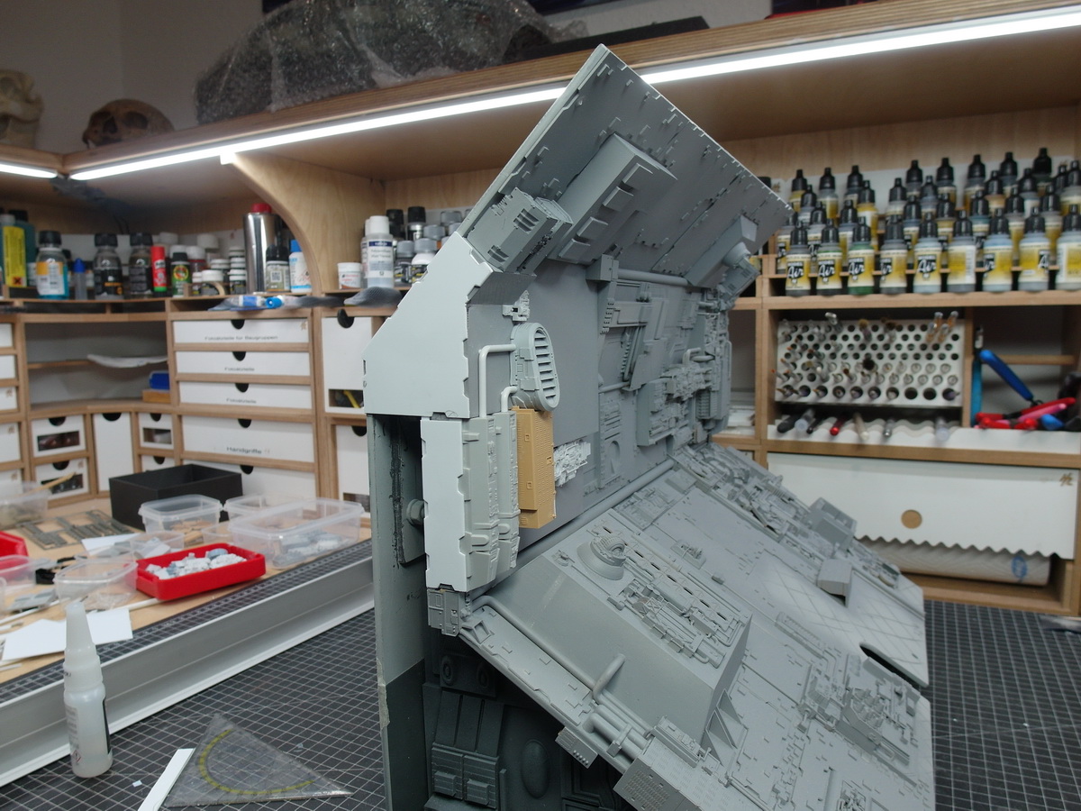

Dann hätte ich hier auch noch ein kleines Mini Update.
Die zweite Seite hat ihre Füllung bekommen.
Frisch aus dem Drucker und noch nicht grundieret, ein weiterer Stahlwerksträger mit Rohren zum einpassen.
Grüße, der Jölle.

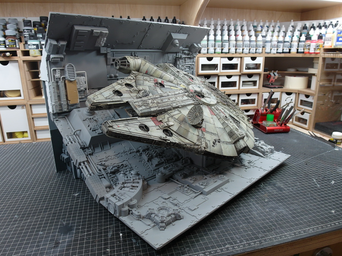

Vielen Dank Alf.
Also der Falke ist im Maßstab 1:72 und ist somit ca. 490mm Lang, bei einer Breite von 350mm.
Daraus ergibt sich dann ein recht großes Diorama als Ständer.
Dieses hat die Ausmaße von 500mm Breite, 400mm Höhe und die Tiefe beträgt 420mm.
Das wird wieder eine mächtige und teure Vitrine ergeben. :heul:
Grüße, der Jölle.

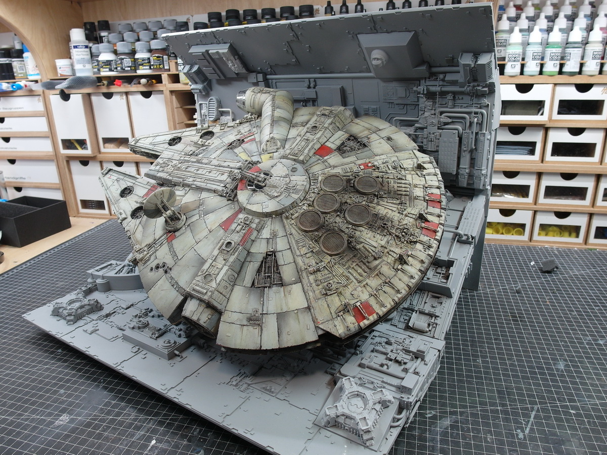

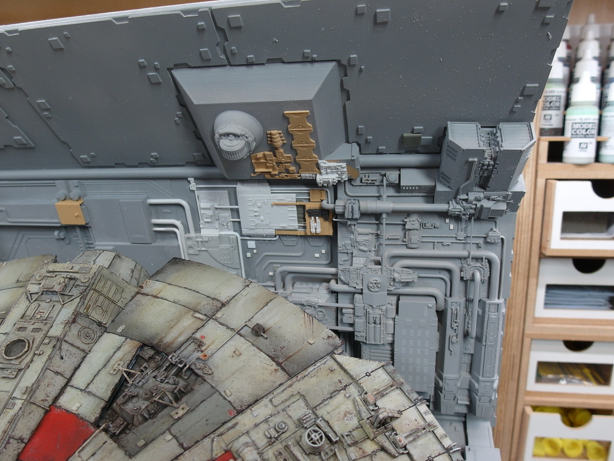

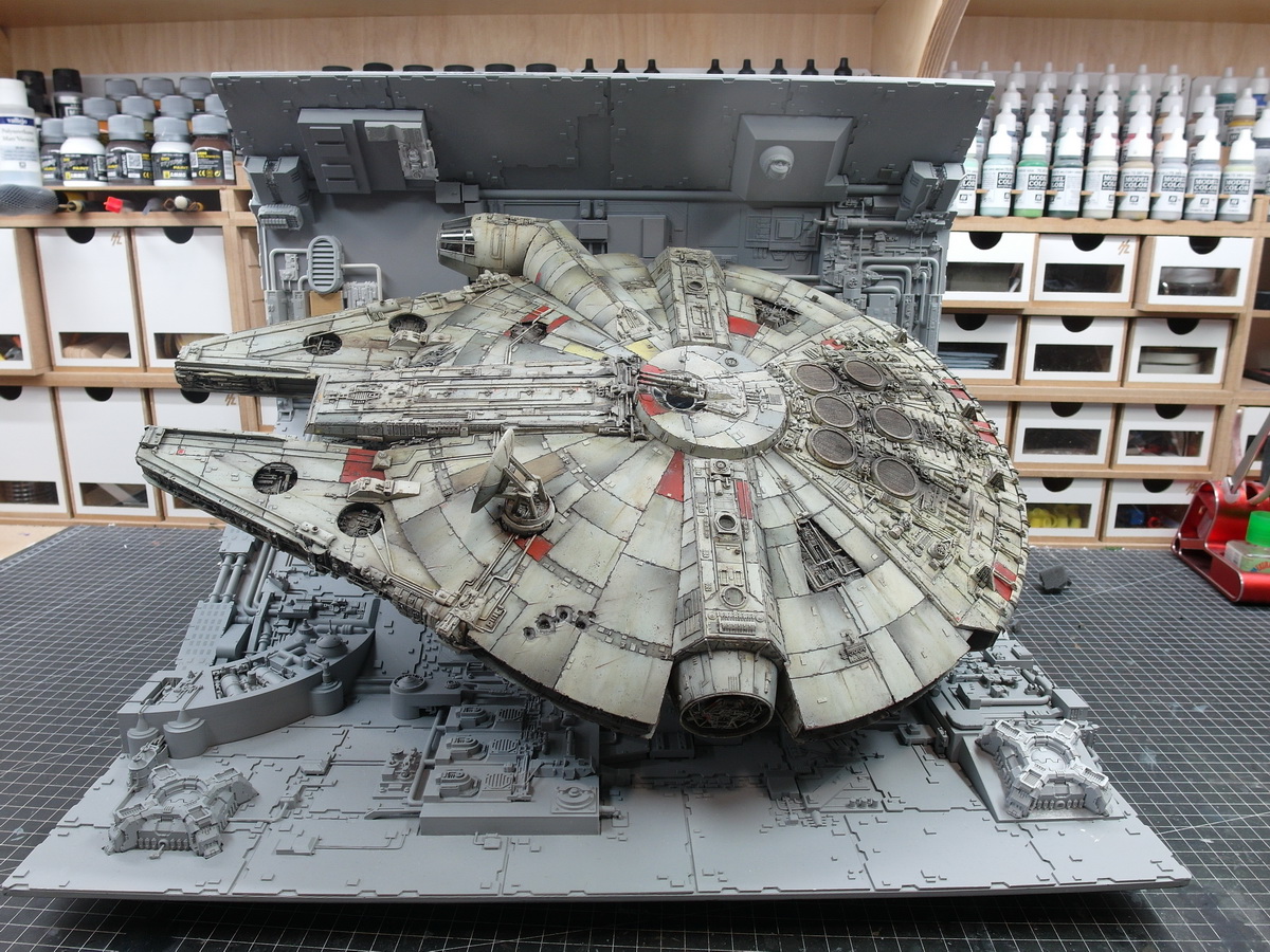

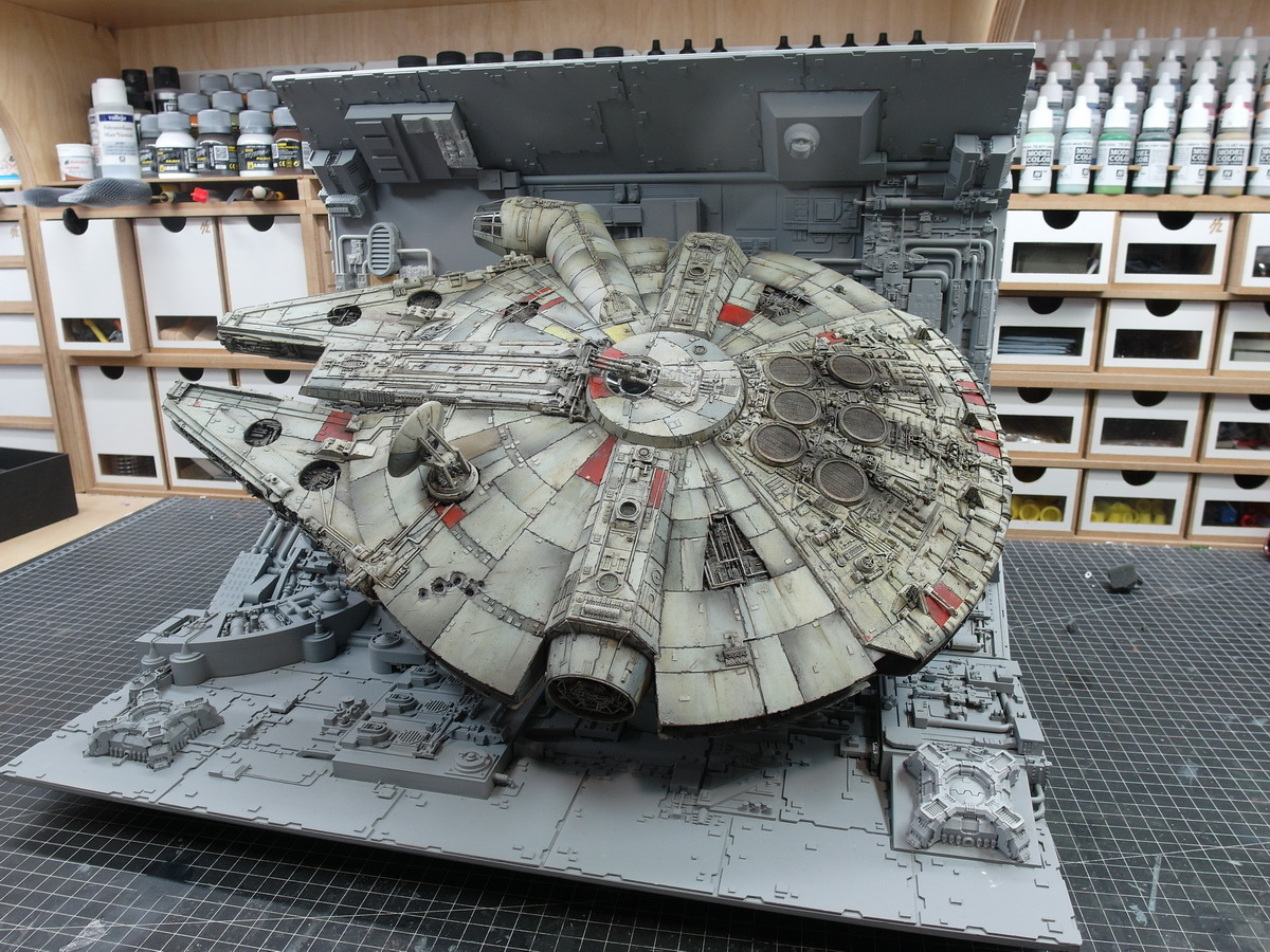

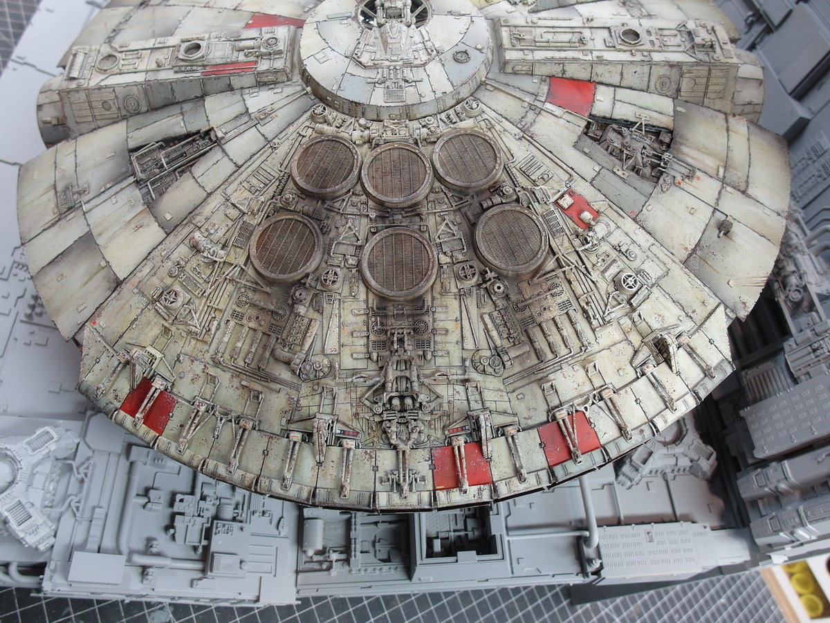

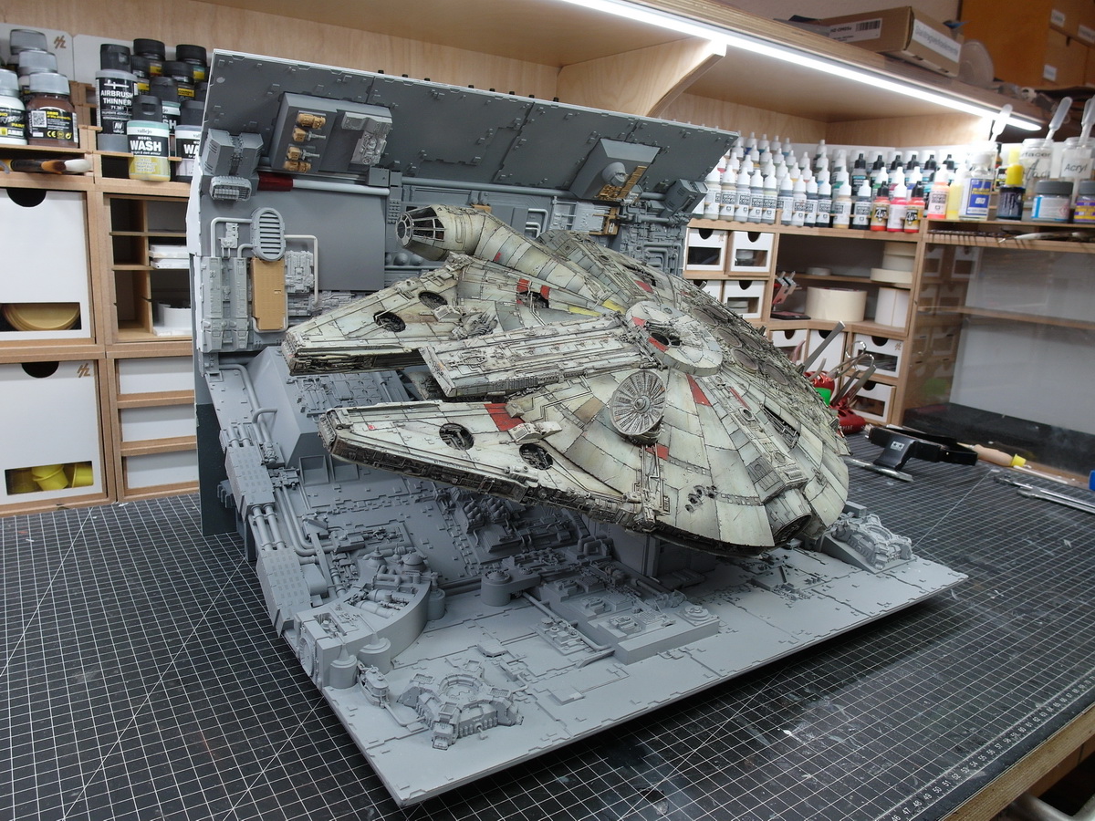

Montag, 13. November 2023, 11:40
Ihr macht mich fertig. :D
In 1:6 wäre der Falke etwas über 6 Meter. Sportliche Herausforderung. 8|
Und ich komm doch so schon nur recht langsam voran. Das Dio zieht sich wie Kaugummi.
Aber die Motorabdeckung ist wieder hergestellt. Mit einem Kompromiss zwischen dem original Modell und einer realistischen Abgasfahne.
Wobei der Deckel durch das nochmalige Lackieren nicht mehr ganz so gut ist wie beim ersten Durchgang. Man sieht das die Lüftungsgitter schon recht viel Farbe aufgenommen haben.

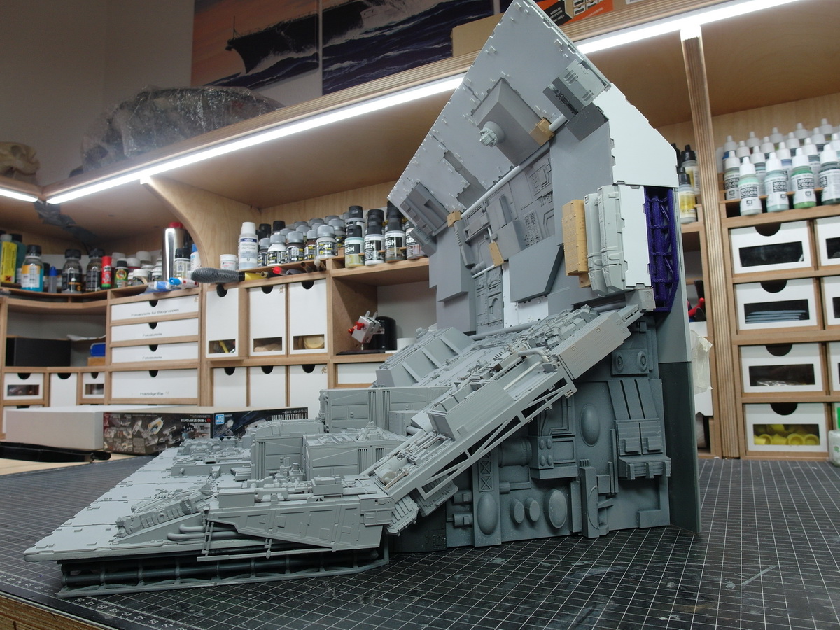

Zeit für eine neue Stellprobe.
Ich musste noch mal schauen, wo genau ich wie viele Details verteilen muss.
In der Mitte hinter dem Falken doch mehr als vorher angenommen.
Rechts hinter dem Falken sind mehr als genug. :abhau:
Also weiter gehts.....
Grüße, der Jölle.

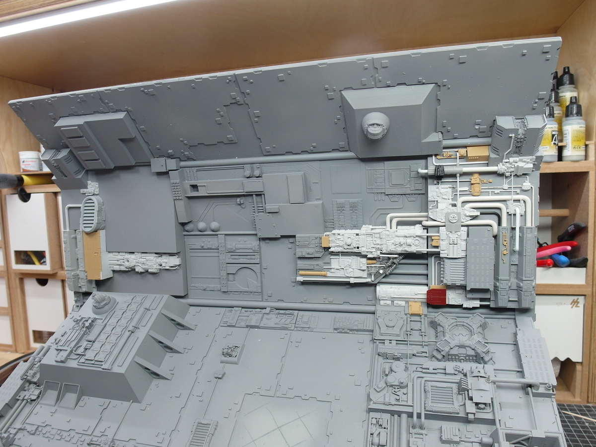

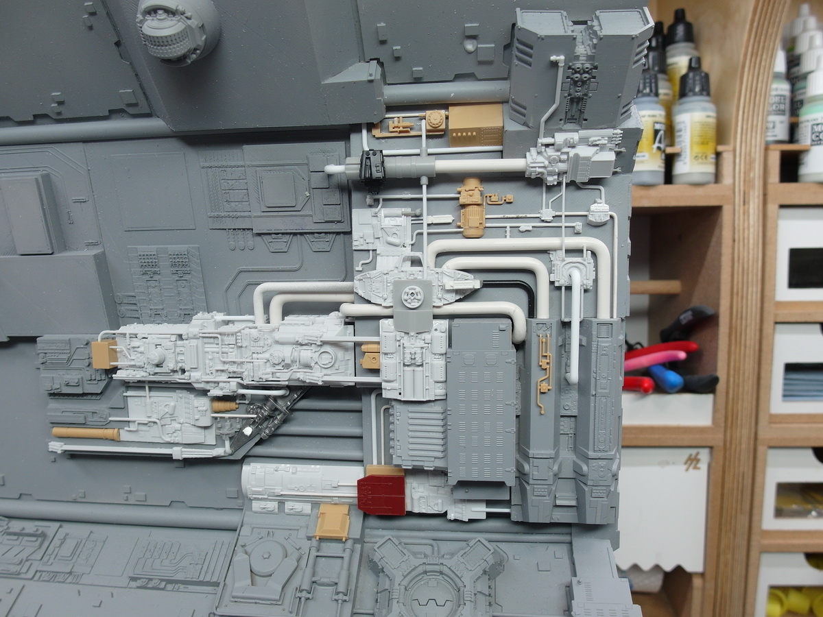

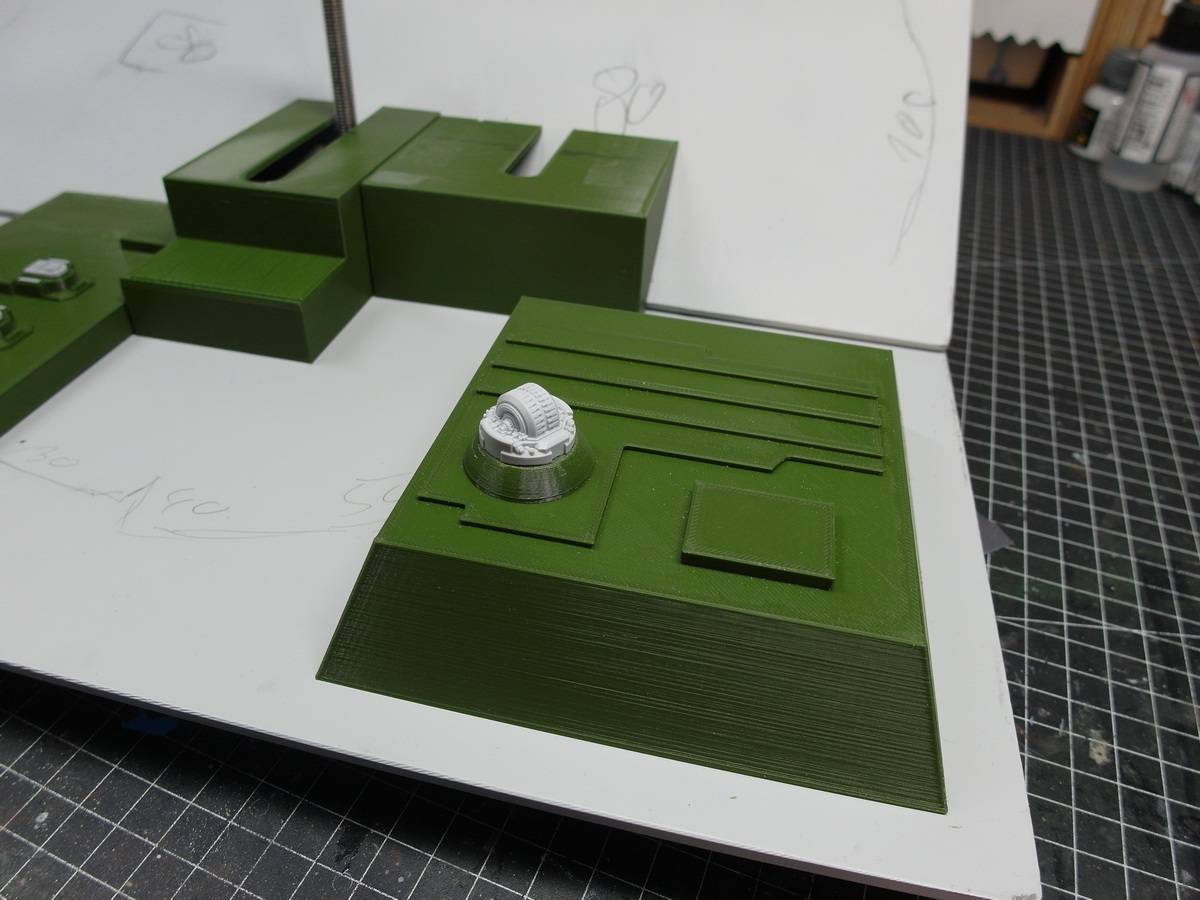

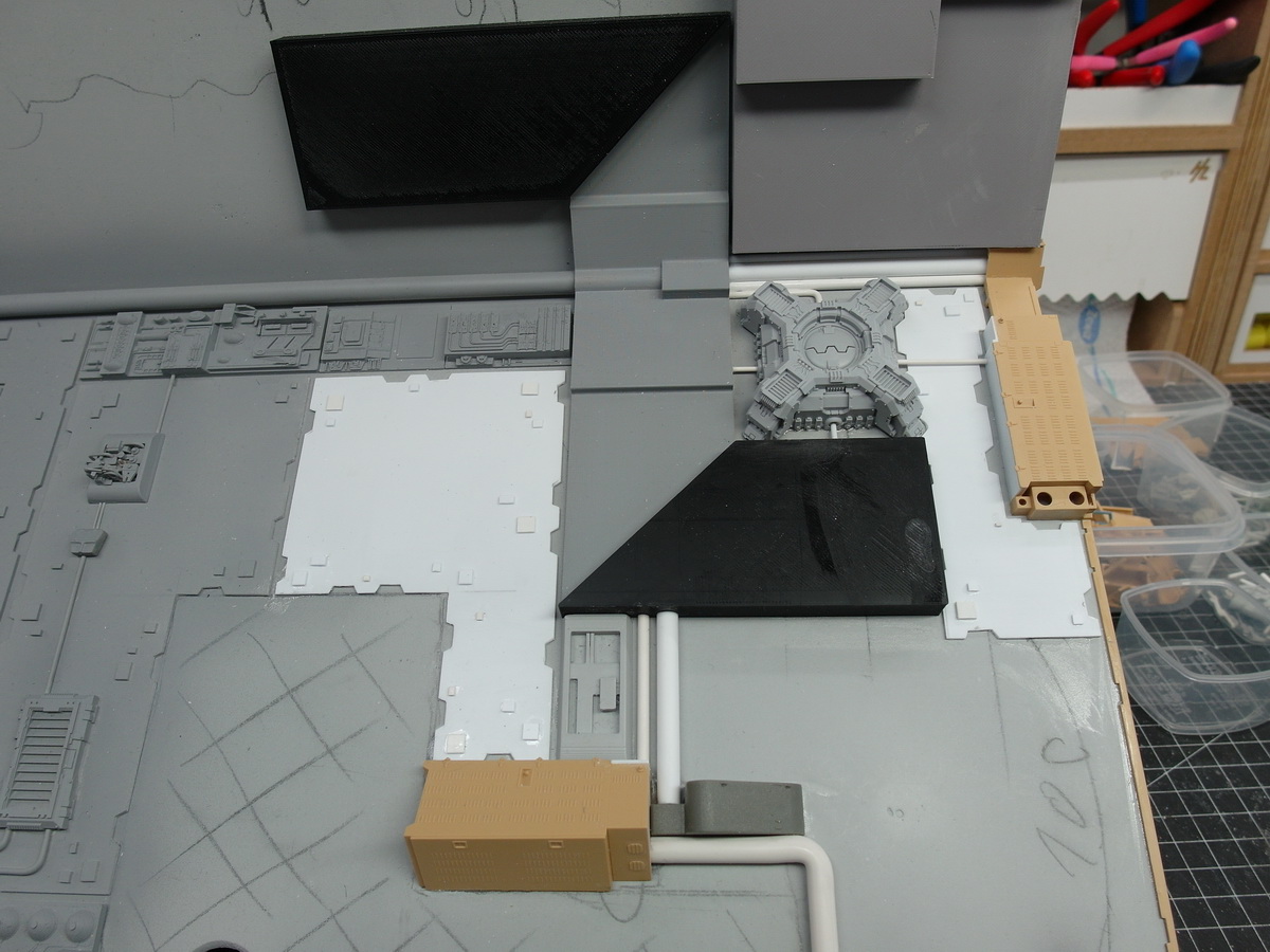

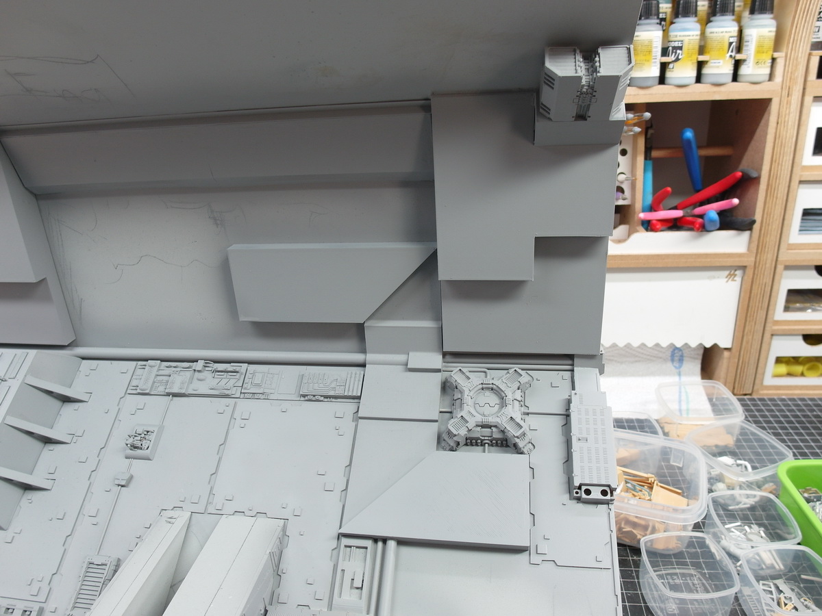

Dienstag, 14. November 2023, 13:47

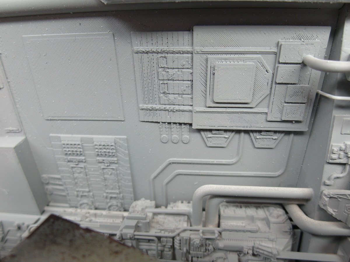

Ein neues kleines Update.
Da ich dachte, das von der folgenden Stelle oben rechts nicht allzu viel zu sehen wäre, sollte hier nur eine einfach gedruckte Platte hin.
Leider fällt diese Stelle doch sehr ins Auge, auch wenn sie halb hinter dem Falken liegt, daher Bauteile raus und Kit gebasht... :lol:
Besser.
Grüße, der Jölle.
238

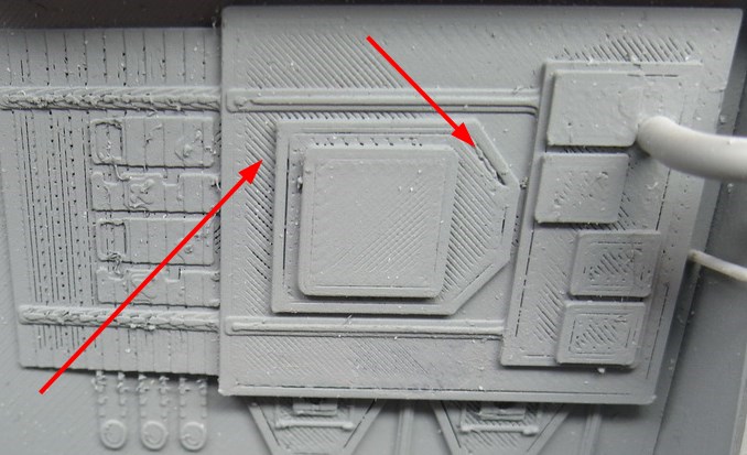

Dienstag, 14. November 2023, 15:44
sieht deutlich besser aus, wobei ich selbst nichts gegen 3D-gedrucktes habe, siehe mein X-Wing.
Kann es sein, dass Du bei deinen Druckereinstellungen zu wenige Vollschichten oben eingestellt hast? Hier:
sieht es so aus als wenn da ein zwei mehr das ganze dicht machen würden.
239

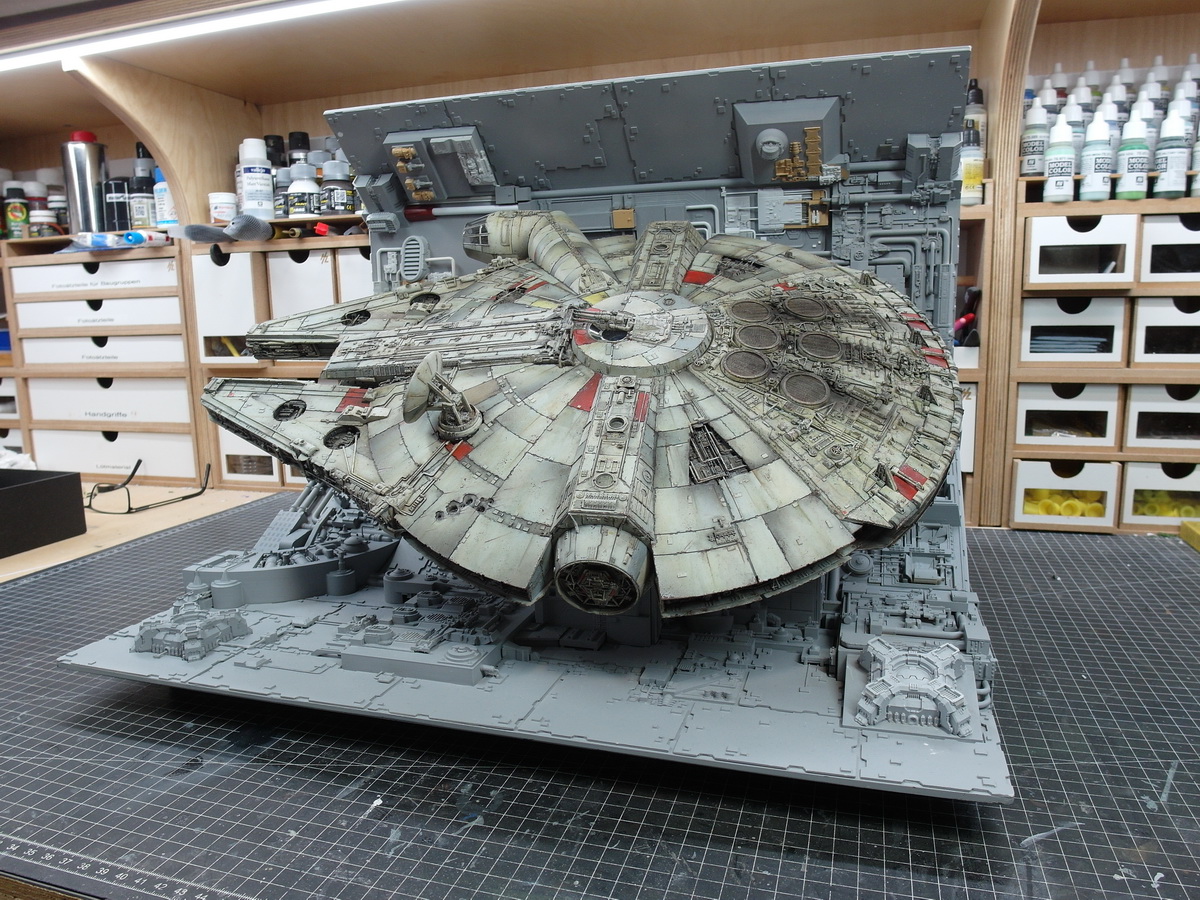

Dienstag, 14. November 2023, 16:25

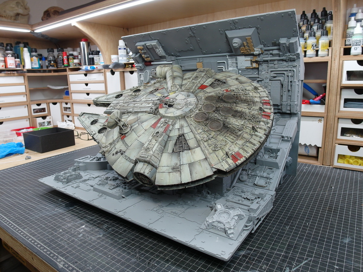

Ich bin mit meinem Drucker auch noch immer am ausprobieren. Habe ihn ja noch nicht so lange.
Seltsamerweise sind die Oberflächen meiner selbst gezeichneten Strukturen wesentlich besser.
Was du hier siehst sind Sachen die ich aus dem Netz gezogen habe. Gibt es da einen Unterschied?
Nach dem fetten Grundieren kaschiert man die schlechte Oberfläche aber ganz gut. Plus Kitbashing, dann top....
Mir gefiel die Stellung des Vogels im Diorama noch nicht hundert prozentig.
Habe daher mal eine etwas längere Gewindestange ausprobiert.
Ich glaube, besser...
Was meint ihr?
Grüße, der Jölle.
