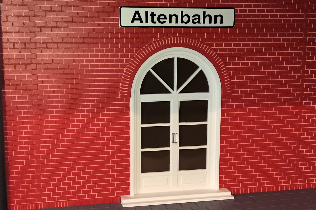

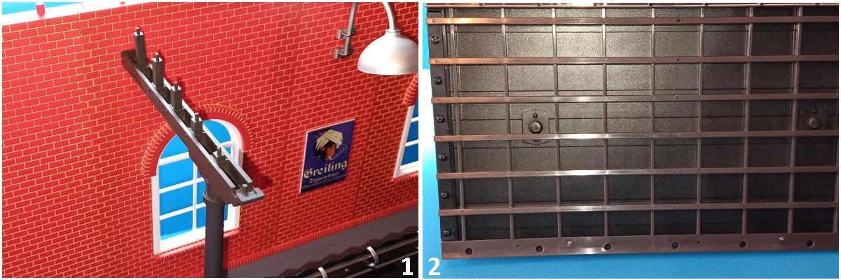

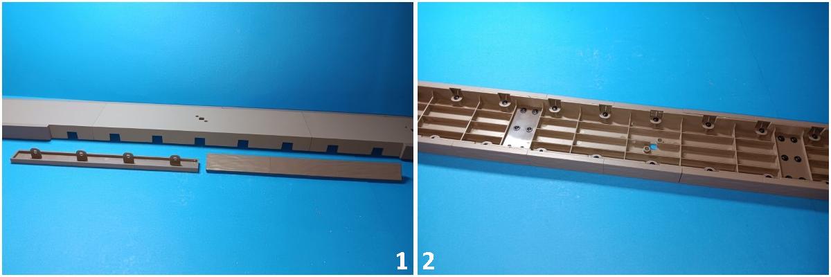

Hachette Baureihe 01 - Lieferung 36, Ausgabe 140
der Baubericht zu unserer BR01 geht heute auch weiter, denn die nächsten vier Ausgaben liegen nun vor. Beginnen wir mit der Nummer 140 und sehen uns auch die Verpackung der Bauteile an, welche diesmal alle vier gleich groß sind. Sie messen jeweils 29,5 x 14,5 x 3 Zentimeter.
Hier die ausgepackten Einzelteile der Baustufe 140:
1 x 140a = Abschnitt 1 des vorderen Bahnsteigs
1 x 140b = Seitenleiste
29 x Schraube

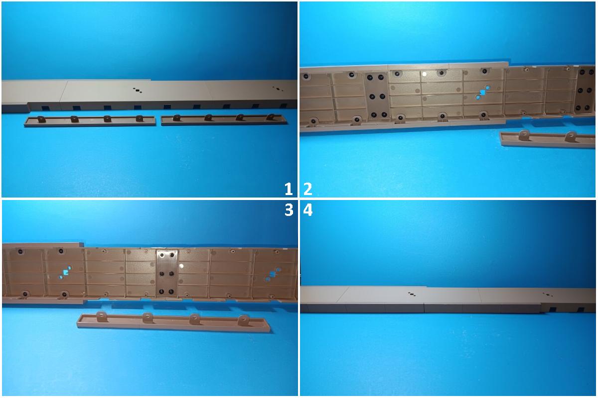

Wir legen uns die Seitenleiste und den Bahnsteigabschnitte auf unsere Arbeitsfläche ( Bild 1 ). Die Seitenleiste wird aufgesteckt und anschließend vierfach fest verschraubt ( Bild 2 + 3 ). Fertig ( Bild 4 )!
Nun legen wir uns den in den vorherigen Baustufen zusammengesetzten Bahnsteig und fügen die Fassade in die zugehörige Vertiefung ein. Fest eindrücken bis die Schraubenaufnahmen auf der Kante aufliegen.
Auf der linken Seite werden jeweils an der ersten und der vierten Schraubenaufnahme eine Schraube mit großem Kopf eingedreht ( Bild 1 ). Gleiches machen wir auf der rechten Seite ( Bild 2 ).
Nun können wir die 14 verbliebenen Schraubenaufnahmen jeweils mit normalen Schrauben bestücken ( Bid 1+ 2 ).
Nun müssen wir die vier Dachträger jeweils mit der Fassade verbinden. Dieses geschieht von hinten ( weiße Pfeile ).
Damit haben wir die erste Baustufe dieser Lieferung bereits erledigt. Wir machen direkt mit der Baustufe 141 weiter. Bis gleich!
Gruß Stefan

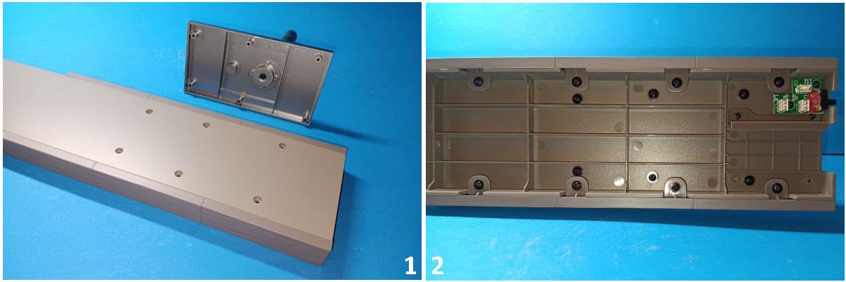

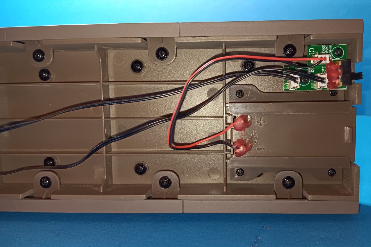

Wir holen uns den ersten Abschnitt des vorderen Bahnsteiges wieder auf den Tisch. Weiterhin brauchen wir die neue Seitenleiste ( Bild 1 ). Die Seitenleiste wird nun analog der anderen Seite mit vier Schrauben angebracht ( Bild 2 ). Nun nehmen wir die Halterung des Batteriekastens zur Hand ( Bild 3 ) und verschrauben sie von unten im Bahnsteig ( Bild 4 ).
Nun fehlt noch die Platine mitsamt dem Schalter. Diese verschrauben wir ebenfalls von unten mit dem Bahnsteigsegment.
Jetzt können wir Abschnitt 1 und Abschnitt 3 des vorderen Bahnsteigs miteinander verbinden. Dies erfolgt mit der Verbindungsplatte und jeweils drei Schrauben pro Seite.
Das Bahnsteigsegment von vorn gesehen ( Bild 1 ). Wir legen uns nun das Dach auf die Arbeitsfläche und nehmen die ersten beiden Teile der Dachrinne dazu. Die Rinne habe ich nur in die Haken eingelegt. Das korrekte Ausrichten werde ich machen, wenn das Dach fest mit den Trägern verbunden ist.( Bild 2 + 3 ).
Somit haben wir diese Baustufe auch schon fertiggestellt. Auf zur nächsten, bis gleich!

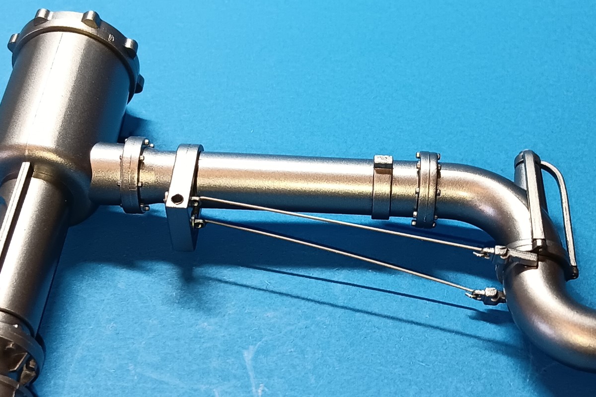

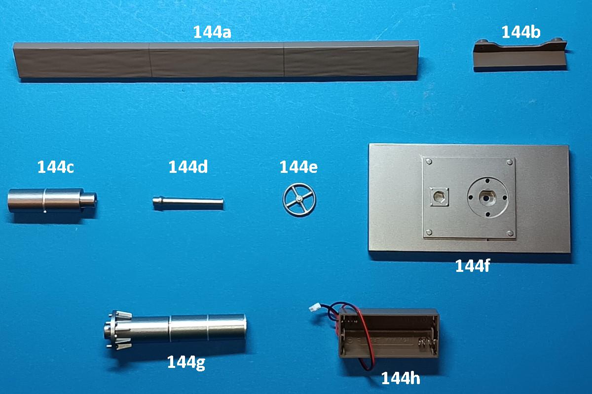

Hachette Baureihe 01 - Lieferung 37, Ausgabe 144
die vorletzte Lieferung zu unserer BR 01 ist angekommen. Hierbei handelt es sich auch wieder um Bauteile zum Bahnhof Altenbahn. Der Karton zu dieser Ausgabe 144 ist 26 x 15 x 3 Zentimeter groß und wir finden wieder so einiges an Teilen vor.
Die einzelnen Bauteile dieser Ausgabe 144:
1 x 144a = Seitenleiste
1 x 144b = Halterung für Batteriebox
1 x 144c = Teilstück des Standrohrs vom Wasserkran
1 x 144d = Säule des Wasserabsperrventils
1 x 144e = Handrad des Wasserabsperrventils
1 x 144f = Grundplatte des Wasserkrans
1 x 144g = unterstes Teilstück des Standrohrs
1 x 144h = Batteriebox
Zuerst widmen wir uns der vorderen Plattform. Diese soll um ein weiteres Teilstück der Seitenleisten bekommen. Wie schon mehrfach beschrieben verschrauben wir das Bauteil von unten

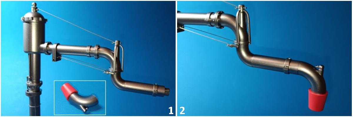

Jetzt kommen wir zum Wasserkran. Die beiden Teilstücke des Standrohrs werden zunächst ineinandergesteckt.
Danach wird das Standrohr von oben in die Grundplatte eingefügt und dann von unten verschraubt ( Bild 1 + 2 ). Die Säule des Absperrventils stecken wir von oben in die Grundplatte und ergänzen das Handrad ( Bild 3 + 4 ).
Nun können wir die Grundplatte mit dem Plattform verschrauben. Dazu verwenden wir sechs Schrauben, welche von unten festgezogen werden.
Als Nächstes wird die zweite Halterung für den Batteriekasten mit zwei Schrauben angebracht ( Bild 1 + 2 ). Danach kann der Batteriekasten eingeschoben werden und das Kabel in der Platine eingesteckt werden. Stecker und Steckplatz sind jeweils mit G1 markiert ( Bild 3 + 4 ).
Damit haben wir diese Baustufe fertiggestellt. Es geht direkt mit der Ausgabe 145 weiter. Bis gleich!

Danach nehmen wir uns die Bahnhofsbaugruppe auf den Tisch, denn an der linken Stirnseite soll die Beschriftung für den Schalter angebracht werden. Dabei handelt es sich um ein Decal, also in Wasser einweichen und dann vom Trägerpapier auf das Bauteile schieben und andrücken.

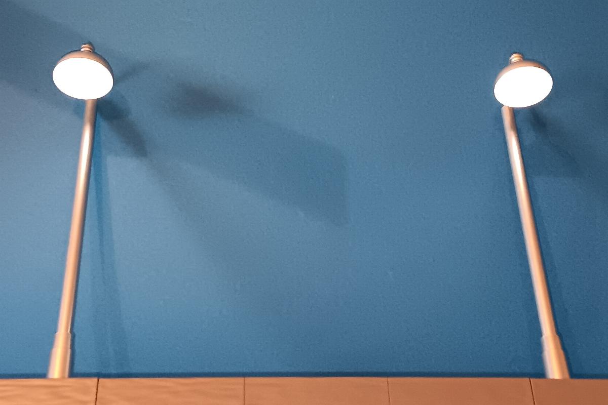

Im folgenden Schritt sollen die beiden Bahnsteigleuchten angeschlossen werden. Die Kabel dazu finden wir auf der Rückseite der Fassade ( Bild 1 + 2 ). Da ich die Kabel nicht einfach freiliegend haben wollt. Habe ich mich entschlossen jeweils eine Bohrung zu setzen. Diese hat einen Durchmesser von 5,5 Millimeter, damit der Stecker problemlos durchgesteckt werden kann ( Bild 3 – weißer Pfeil ). Die Kabel werden jeweils durch die Bohrung geführt und auf der Rückseite der Fassade mit Klebestreifen fixiert ( Bild 3 + 4 ).
Bei der zweiten Leuchte verfahren wir auf die gleiche Weise!
Nun drehen wir die Bahnhofsfassade auf die Seite und schließen die beiden Kabel an. Die Stecker sind wieder jeweils markiert und auf der Platine findet man die gleiche Markierung ( Bild 1 + 2 ). Danach fixieren wir die beiden Kabel auch hier mit mehreren Klebestreifen ( Bild 3 + 4 ).
Alles fixiert!
Mal sehen ob wir sorgfältig gearbeitet haben. Batterien einlegen und Schalter auf „ON“ ( Bild 1 + 2 ).
Beide Leuchten funktionieren ( Bild 3 + 4 ).

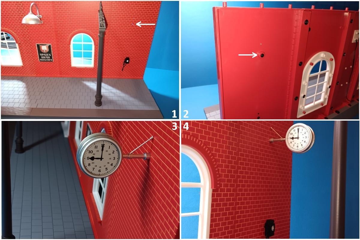

Wir kommen zur Bahnhofsuhr. Diese wird ganz rechts an der Fassade angebracht. Dazu wird die Halterung an der Uhr in eine Bohrung ( weißer Pfeil – Bild 1 ) gesteckt und von der Rückseite der Fassade aus verschraubt ( Bild 2 – weißer Pfeil ).

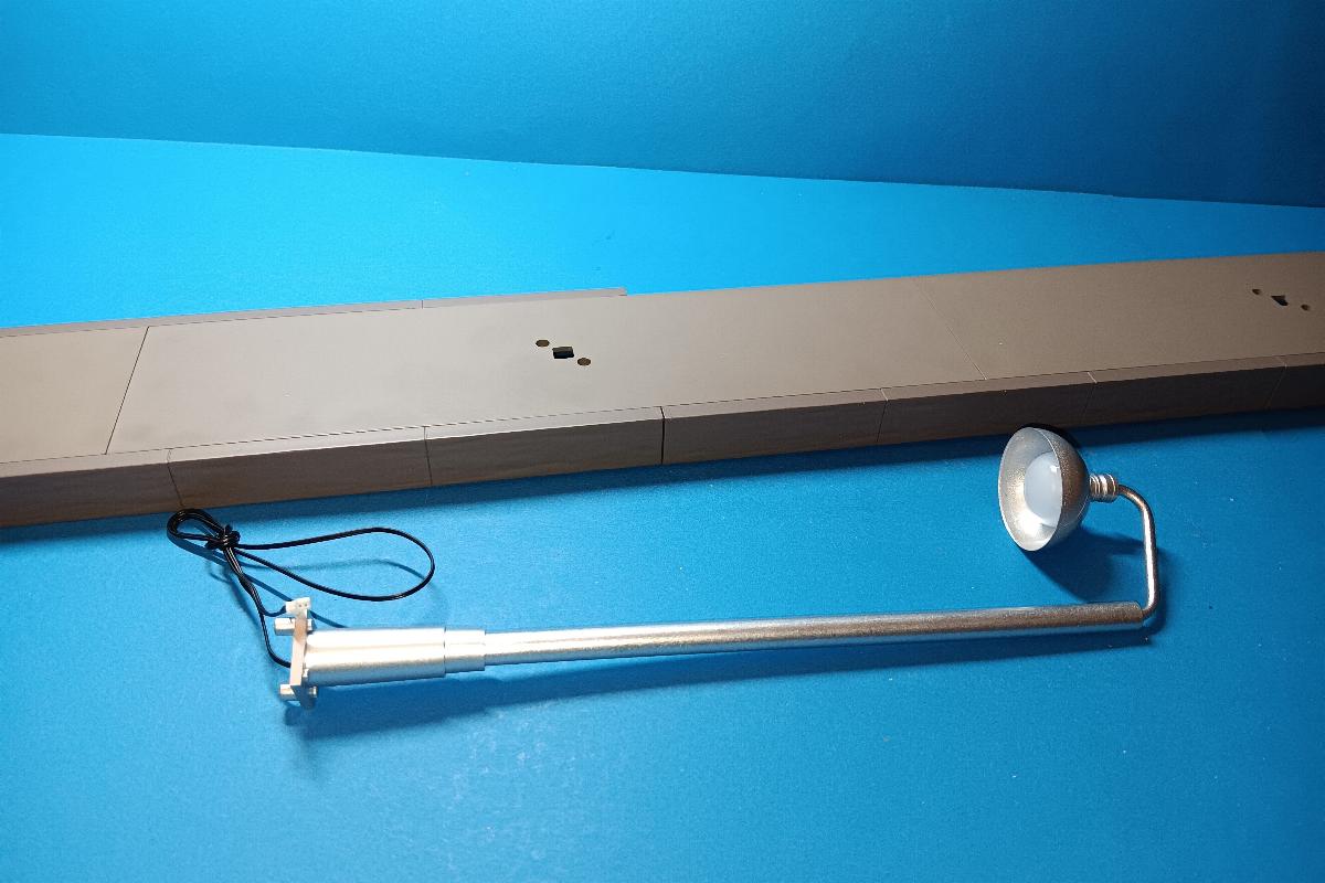

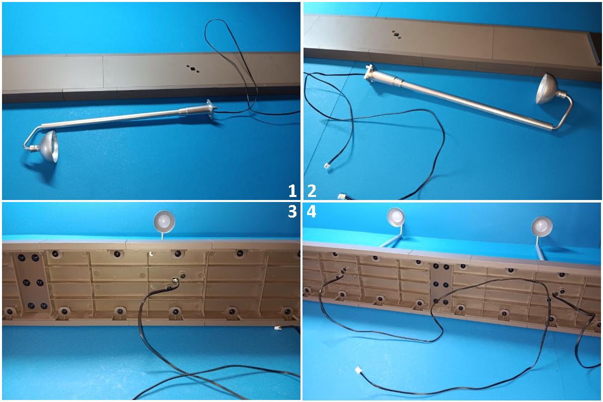

Wir beginnen wieder mit der Seitenleiste. Welche auch wieder vierfach an der Plattform verschraubt wird.
Die eine Seite der Plattform ist damit komplett verkleidet. Die Bogenleuchte liegt auch schon bereit.
Das Kabel soll durch die mittlere, eckige Öffnung geführt werden. Die beiden Zapfen gehören in die beiden vorhandenen Bohrungen. Danach wird von unten verschraubt. Aber Stopp! Die Leuchte montiere ich jetzt noch nicht, denn in der nächsten Baustufe müssen auch noch zwei Seitenleisten angebracht werden. Das ist einfacher, wenn die Leuchte noch nicht verbaut ist.

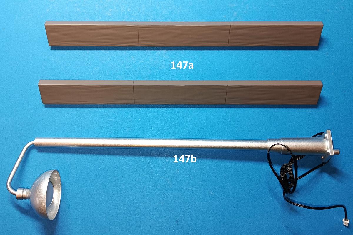

Die drei Bauteile
2 x 147a = Seitenleiste
1 x 147b = Bogenleuchte
Die beiden Seitenleisten werden direkt mit der Plattform verschraubt. Damit ist diese rundherum verkleidet und wir können uns der Beleuchtung widmen.
Wir legen uns beide Bogenleuchten bereit. Darauf achten, dass sie verschiedenen Kabellängen haben! Die Kabel werden durch die eckigen Öffnungen gezogen und danach werden beide Leuchten mit jeweils zwei Schrauben fest mit der Plattform verbunden.
Nun werden beide Kabel entsprechend der Bezeichnung an den Steckplätzen der Platine eingesteckt. Sowohl auf den Steckern als auch an der Platine finden wir die Markierung L3 bzw. L4.
Auch hier fixieren wir die Kabel wieder mit mehreren Klebstreifen von unten.
Schauen wir nach, ob alles leuchtet! Dazu legen wir zwei Batterien in die Box an der Stirnseite der Plattform, schieben diese bis zum Anschlag hinein und schieben den Schalter nach links auf „ON“.
Beide leuchten funktionieren! Job done!

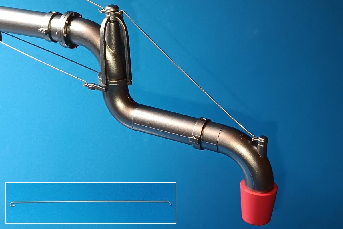

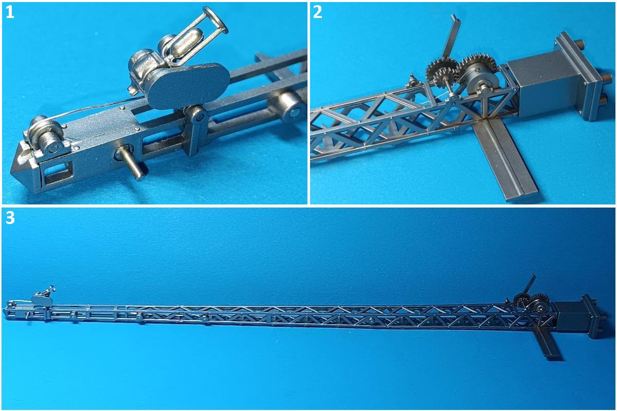

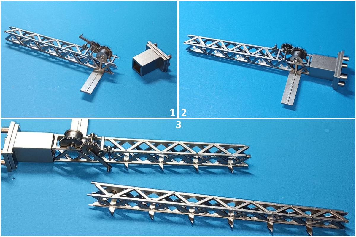

Nachdem wir in der letzten Baustufe bereits den Anfang beim Wasserkran gemacht haben geht es an dieser Stelle damit weiter. Zuerst legen wir uns die beiden benötigten Teile des Standrohres und den oberen Deckel bereit ( Bild 1 ). Die beiden Teile des Sandrohres werden nur gesteckt, nicht geklebt, da sie die Drehachse darstellen ( Bild 2 )! Danach können wir den oberen Deckel montieren ( Bild 3 ), dieser wird ebenfalls nur gesteckt. Nun nehmen wir uns die ersten Bauteile des Auslegers dazu ( Bild 4 ).
Als erstes wird der Flansch aufgeschoben ( Bild 1 ). Danach stecken wir den Halter in den Ausleger Bild 3 ) um danach das verbliebene Stück Rohr aufzuschieben ( Bild 4 ).
Nun stellen wir den Rohrbogen zusammen, welcher ebenfalls zum Ausleger gehört. Den Flansch stecken wir in die zugehörige Öffnung ( Bild 1 +2 ). Danach bringen wir die Drehmechanik an. Diese wird mit dem Flansch verklebt ( Bild 3 + 4 ).
Jetzt kommt der nächste Rohrabschnitt dazu ( Bild 1 ). Dieser wird auch wieder nur gesteckt ( Bild 2 ). Danach nehmen wir die eben zusammengesetzten Segmente dazu ( Bild 3 ) und stecken den Rohrbogen ein ( Bild 4 ). Die beiden Positionierseile liegen auch schon bereit.

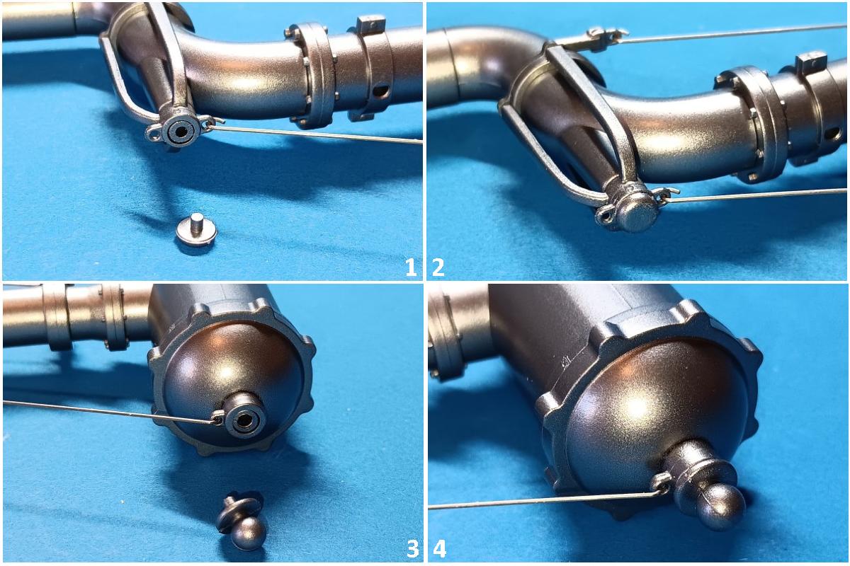

Die Positionierseile werden mit den Enden in den Ösen eingehakt. Die „nur“ abgewinkelten Enden werden zusätzlich verklebt.
Wir legen uns das Halteseil und die beiden Halteschellen zurecht ( Bild 1 ). Die Schelle mit den zwei Ösen stecken wir längs auf die Drehmechanik ( Bild 2 – weißer Pfeil ). Die andere Halteschelle mit einer Öse stecken wir auf den Zapfen des großen Deckels ( Bild 3 ). Die Öse richten wir so aus, dass sie in Richtung des Auslegers zeigt ( Bild 4 ).
Die Ösen und das Halteseil sind korrekt ausgerichtet und fixiert.
In die kleine Öffnung am Ausleger kleben wir die kleine Abdeckkappe ( Bild 1 + 2 ). Die große Abdeckung kleben wir in die Bohrung des gro0en Deckels ( Bild 3 + 4 ).
Nun können wir den Bahnsteig auf die Arbeitsplatte nehmen und das Standrohr aufstecken ( Bild 1 + 2 ). Danach nehmen wir das Überlaufrohr zur Hand ( Bild 3 ). Dieses hat vier Zapfen, welche in die zugehörigen Bohrungen im Standrohr eingeklebt werden ( Bild 3 + 4 ).Das abgewinkelte Ende stecken wir in die Bohrung der Bodenplatte.
Bleibt noch der Schwenkhebel zu montieren. Diese wird oben in der zugehörigen Öffnung verklebt ( Bild 1 – weißer Pfeil ). An Standrohr erfolgt keine weiter Verklebung, sonst wäre kein Drehen mehr möglich.
So sieht der Wasserkran nun aus. Die restlichen, noch fehlenden Teile bekommen wir in der nächsten Baustufe.

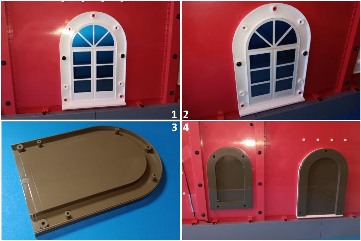

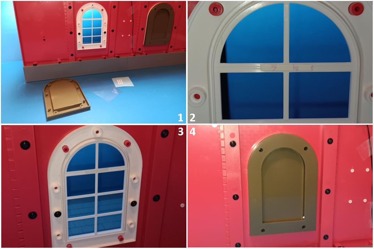

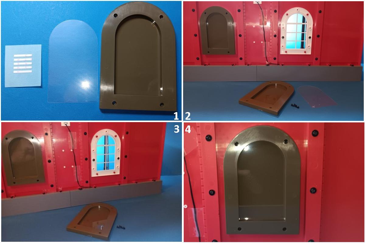

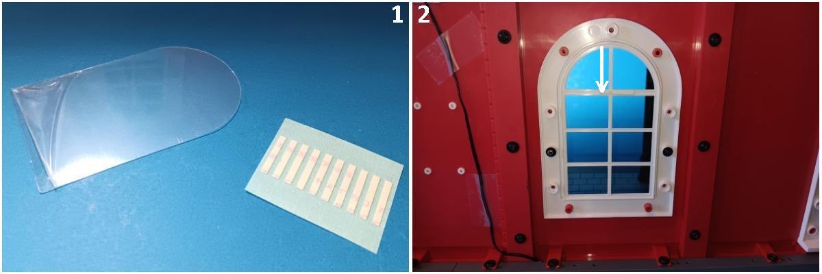

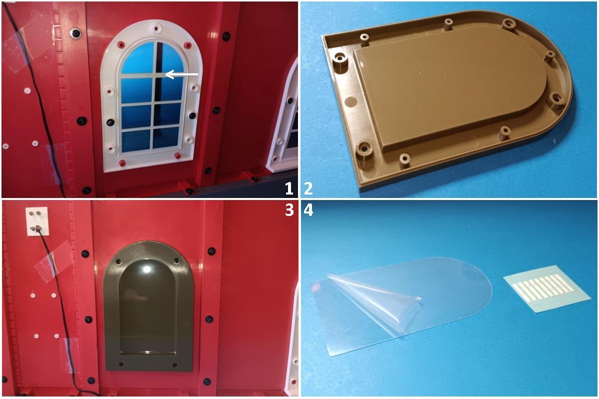

Nun erfolgt wieder ein Wechsel auf dem Arbeitstisch, denn im nächsten Schritt komplettieren wir die Tür und das erste der vier Fenster. Also stellen wir uns den Bahnhof mit der Rückseite zu uns gerichtet bereit. Zuerst lösen wir einen der doppelseitigen Klebestreifen und kleben ihn von innen auf den oberen waagerechten Steg des Fensterrahmens ( weißer Pfeil ). Am Fenster ziehen wir die Schutzfolie ab und kleben das dann in den Rahmen ein, Zur Befestigung reicht der eine Klebestreifen völlig aus.
Der Fenstereinsatz wird auf den Klebestreifen gedrückt ( Bild 1 ) – hält!Danach nehmen wir die Fenstereinfassung ( Bild 2 ) und verschrauben diese vierfach mit dem Fensterrahmen ( Bild 3 ). Nun legen wir uns das Fenster und die Klebestreifen für die Tür bereit. Die Schutzfolie ziehen wir auch hier ab ( Bild 4 ).
An der Tür wird auch wieder einer der Klebestreifen platziert ( Bild 1 ) und anschließend der Fenstereinsatz eingesetzt ( Bild 2 ). Danach verschrauben wir die Türeinfassung ( Bild 3 + 4 ).
Kein Durchblick mehr! Tür und das erste Fenster sind von innen geschlossen worden.

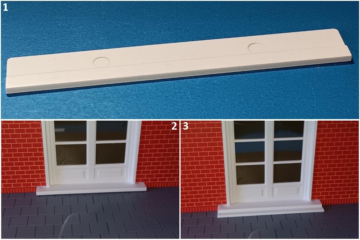

Jetzt muss noch die Türschwelle eingesetzt werden. Diese wird einfach mit ein bisschen Kraft eingeschoben.
Die Tür ist jetzt auch, bis auf den Türgriff, komplett. Der folgt mit Ausgabe 150.

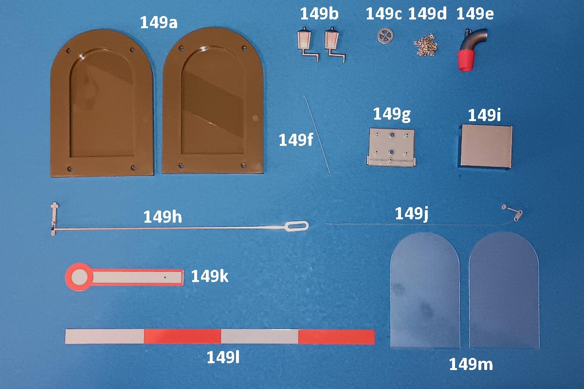

Die Bauteile der Ausgabe 149:
2 x 149a = Fenstereinfassung
2 x 149b = Wasserkranlaterne
1 x 149c = Umlenkrolle
1 x 149d = Zugkette
1 x 149e = Wasserkran-Auslass
1 x 149f = Halteseil
1 x 149g = Grundplatte
1 x 149h = Betätigungsstange
1 x 149i = Abdeckkasten
1 x 149j = Betätigungsstange
1 x 149k = Signalflügel
1 x 149l = Mastschild für das Signal
2 x 149m = Fensterglas

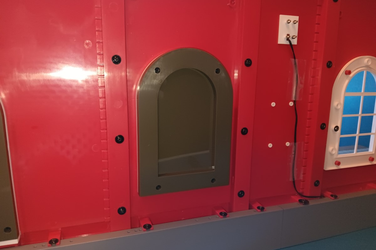

Diesmal beginnen wir mit dem Einbau der beiden Fenstereinsätze. Wie schon in der vorigen Baustufe gesehen wird dieses von der Rückseite aus gemacht. Zuerst wird wieder ein doppelseitiger Klebestreifen an der oberen waagerechten Sprosse des Fensters geklebt und danach das Fenster eingeklebt. Abschließend verschrauben wir den Fenstereinsatz.
Bei dem zweiten Fenster verfahren wir auf gleiche Weise.
Von vorn sieht das sauber und ordentlich aus.

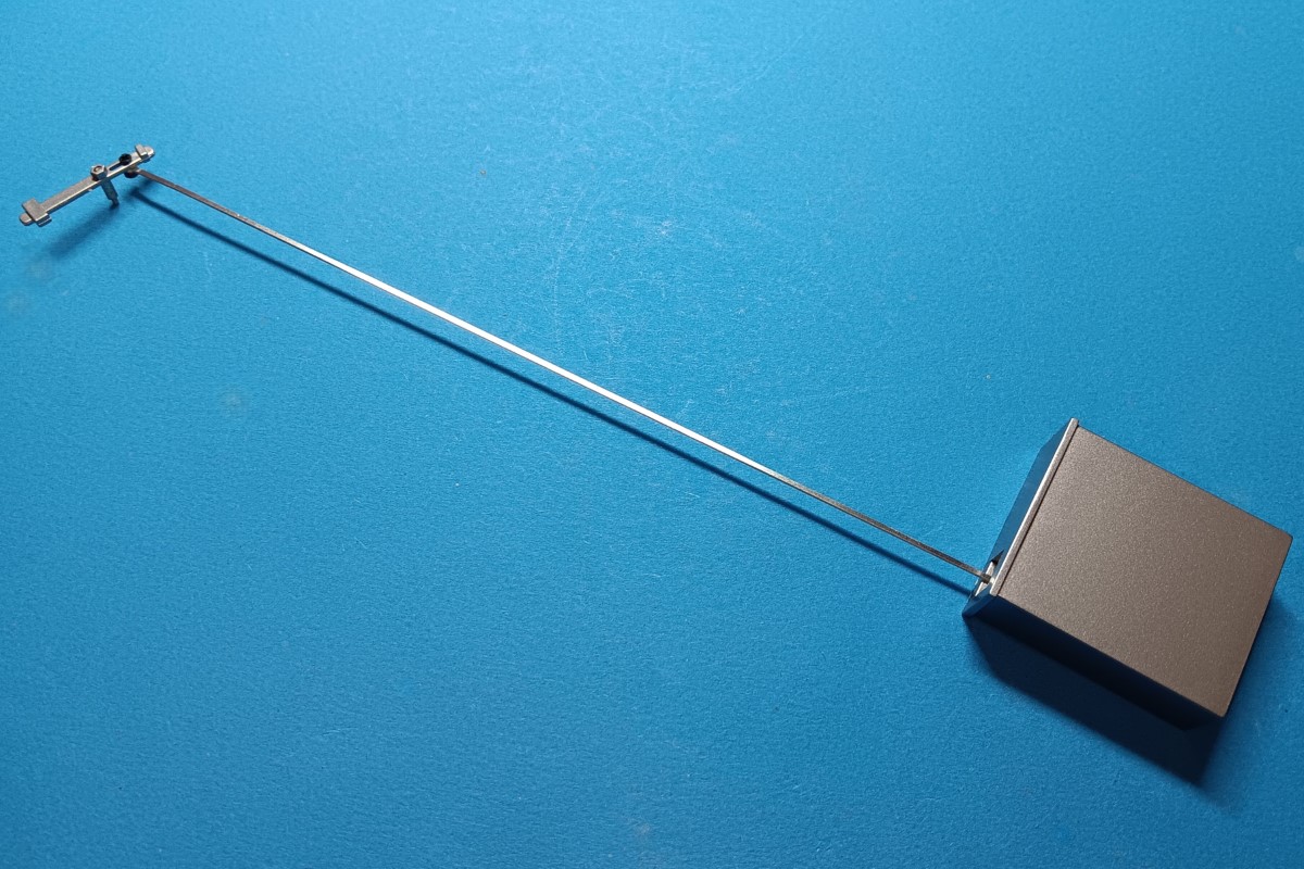

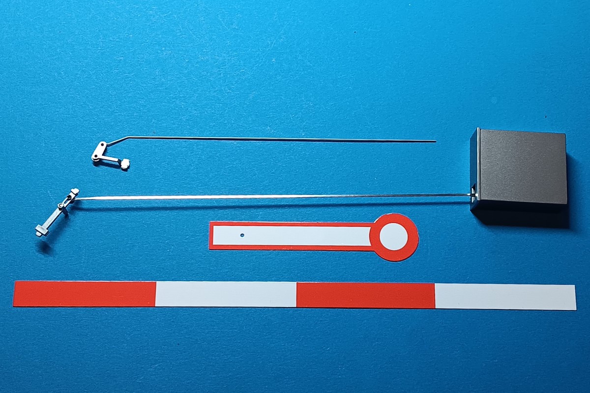

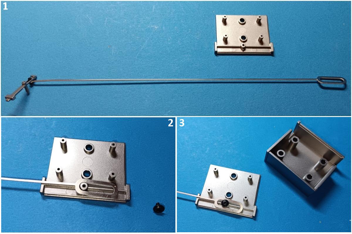

Nachdem der Wasserkran fertig ist, wenden wir uns dem Signal zu. Dazu brauchen wir die Betätigungsstange und die Grundplatte ( Bild 1 ). Die Stange wird mit einer Schraube fixiert ( Bild 2 + 3 ). Der Abdeckkasten liegt auch schon bereit.
Der Abdeckkasten muss nur aufgesteckt werden,
Hier nochmal ein Blick auf die verbliebenen Teile des Signals. Das werden wir in der nächsten ( und letzten ) Baustufe verbauen.

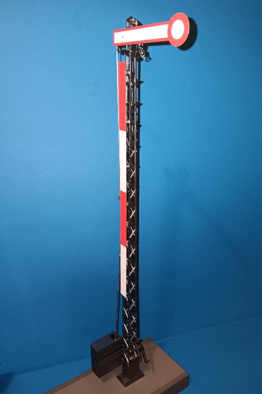

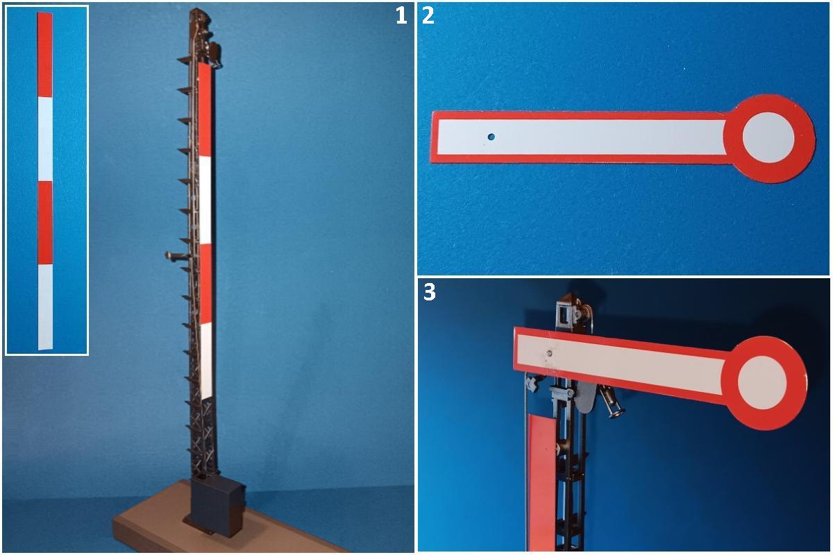

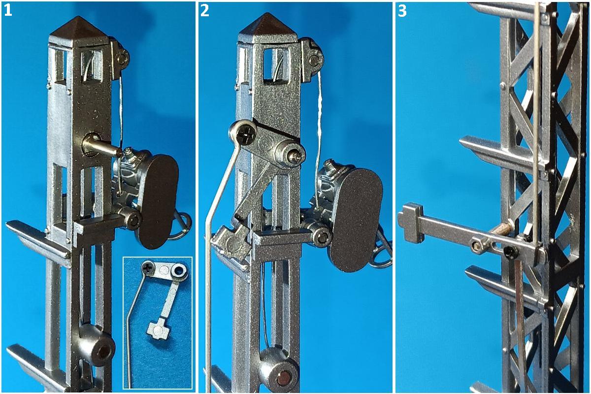

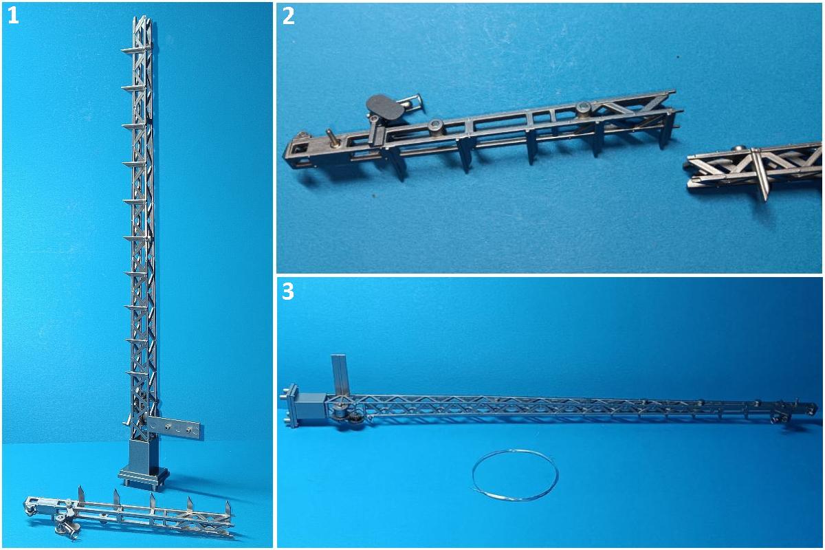

Beginnen wir diese letzte Baustufe mit dem Signalmast. Das untere Segment und das Fußelement liegen schon bereit ( Bild 1 ). Am unteren Ende des Mastes sehen wir die vier Zapfen. Diese werden in das Fußelement gesteckt und verklebt ( Bild 2 ). Nun können wir schon das zweite Mastelement hinzunehmen ( Bild 3 ). Dieses hat auch wieder vier Zapfen um mit dem unteren Segment gesteckt und verklebt zu werden,
Die beiden Mastelemente sind nun verklebt und das dritte Element liegt davor ( Bild 1 ). Wie erwartet finden wir auch hier wieder vier Zapfen ( Bild 2 ) welche mit den vier Ecken des schon vorhandenen Elements verklebt werden. Der Mast hat nun seine volle Länge bzw. Höhe erreicht. Das sind insgesamt 40 Zentimeter! Der einzuziehende Zugdraht liegt auch schon bereit.
Der Zugdraht ist aufgerollt ( Bild 1 ) und muss erst einmal abgewickelt und glattgezogen werden. Dann wird dieser von oben in die mittige Bohrung eingeschoben ( Bild 2 ). Der Zugdraht wird bis auf das letzte Stück in den Masten eingeschoben. Das obere Ende wird in die zugehörige Bohrung ( Bild 3 ) eingeschoben und verklebt. Danach kann der Zugdraht dann vorsichtig stramm gezogen werden ( Bild 4 ).
Hier sehen wir das obere Segment nochmal von der anderen Seite ( Bild 1 ) bevor der Zugdraht ganz strammgezogen wird. Danach fixieren wir das andere Ende des Drahtes in der unteren Bohrung mit ein wenig Kleber ( Bild 2 ). Hier liegt der Mast nun in voller Länge vor uns ( Bild 3 ).
Wir nehmen die vordere Plattform hinzu ( Bild 1 ). Der Signalmast soll nun mit vier Schrauben darauf befestigt werden ( Bild 2 ). Der Mast ist verankert ( Bild 3 ) Die Kurbel muss zu kurzen Seite und der Ausleger für den Mastantrieb zur langen Seite der Plattform zeigen. Wir drehen die Plattform um und nehmen den Kasten des Antriebs hinzu ( Bild 4 ). Dieser wird auf die beiden Zapfen am Halter aufgepresst.
Im ersten Bild sehen wir die Betätigungsstange in voller Länge. Der Umlenkhebel soll nun oben eingeklebt werden ( Bild 2 – weißer Pfeil ). Darauf achten, dass der Umlenkhebel waagerecht ausgerichtet ist ( Bild 3 )!
Nun wird die zweite Betätigungsstange ( Bild 1 – Bild im Bild ) auf den Zapfen am oberen Ende des Mastes aufgeschoben ( Bild 1 + 2 ). Das untere Ende der Stange wird in der Bohrung des Umlenkhebels eingesteckt und verklebt ( Bild 3 ).
Nun nehmen wir das Mastschild dazu. Dieses ist aus Metall und wird einfach seitlich durch insgesamt vier im Mast integrierte Magnete gehalten ( Bild 1 ). Der Signalflügel ( Bild 2 ) wird nun waagerecht auf dem zugehörigen Zapfen geklebt ( Bild 3 ). Achtung: die gesamte Signaleinheit ist starr und nicht beweglich konstruiert! Auf den Zapfen gehört laut Bauplan noch eine Fixiermutter, das gefiel mir aber nicht, darum habe ich diese einfach weggelassen!
Der Signalmast ist komplett!
Nun kommen wir zu den letzten Bauteilen dieser finalen Lieferung. Dabei handelt es sich um das letzte zu verschließende Fenster ( Bild 1 ). Zuerst wird wieder ein doppelseitiger Klebestreifen auf die obere Fenstersprosse geklebt ( Bild 2 ). Im Anschluss entfernen wir die Schutzfolie vom Fenstereinsatz und kleben den ein ( Bild 3 ). Danach kann die Fenstereinfassung verschraubt werden ( Bild 4 ).
Die Fenster von vorn:
Jetzt kommen wir zum nummerisch allerletzten Bauteil dieses gesamten Abos, der Nummer 150i ( Bild im Bild ). Dabei handelt es sich um die Griffe der Eingangstür, welche einfach verklebt werden ( weißer Pfeil ).
Der Türgriff ist angeklebt. Damit haben wir es geschafft!
Das stimmt aber noch nicht ganz, denn ich muss mich ja noch einmal mit der Dachrinne befassen. Diese muss noch abschließend ausgerichtet und verklebt werden. Das mache ich dann morgen. Im Anschluss können wir auch das Diorama mit den Figuren usw. bestücken. Dann gibt es auch die abschließenden Bilder. Bis dahin.

230
Samstag, 29. November 2025, 13:00
Hallo Stefan,
" ... Das obere Ende wird in die zugehörige Bohrung ( weißer Pfeil – Bild 3 ) eingeschoben und verklebt. Danach kann der Zugdraht" da fehlt glaube ich etwas. Super Baubericht :respekt: Ja die Dachrinne hat es an sich, bin mal gespannt wie du das löst.
Rüdiger
Wettringer
Administrator
Beiträge: 5 855
Realname: Stefan van Kisfeld
Wohnort: 48493 Wettringen
231
Samstag, 29. November 2025, 16:09
Hallo Rüdiger,
danke dir für den Hinweis. Da war ich wohl einen Moment nicht richtig bei der Sache! Ich habe das nun korrigiert. Es freut mich zu sehen, das der Bericht ja doch aufmerksam gelesen wird. Mir war das selbst noch nicht aufgefallen.
Gruß Stefan
