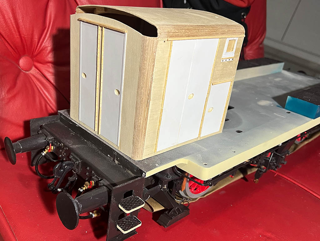

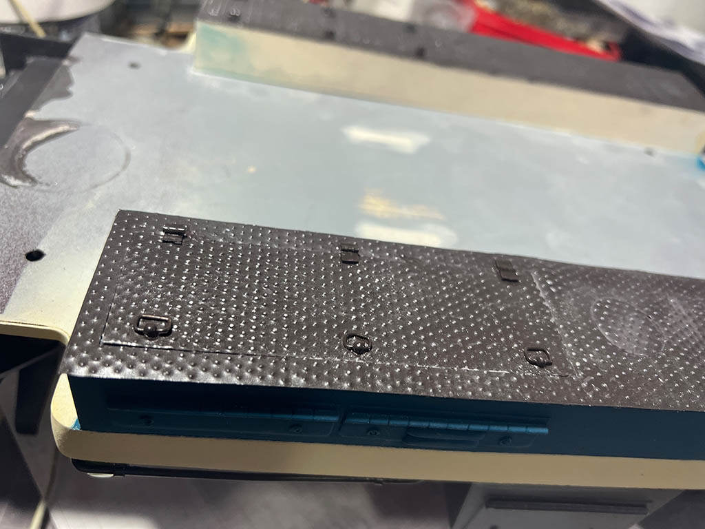

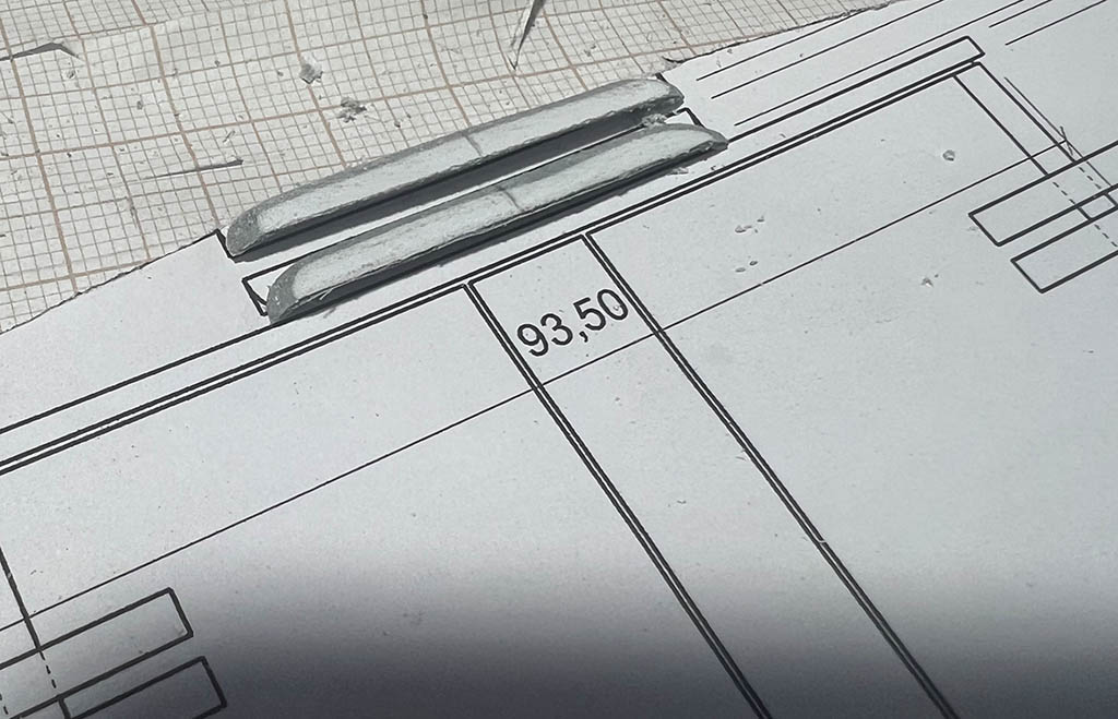

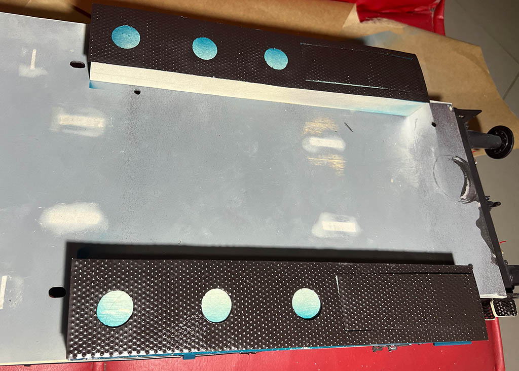

Tag 160: Batteriekästen
Und ich dachte Nietenstechen bei der Titanic sei ein Job für jemanden der Vater und Mutter erschlagen hat. Bei der Titanic war es Plastik. Hier haben wir Alublech. Man muß halt regelmäßige Pausen einlegen.
Hier sind die Abdeckungen der Batteriekästen fertig grundiert:
Noch nicht montiert, aber schonmal probegelegt:

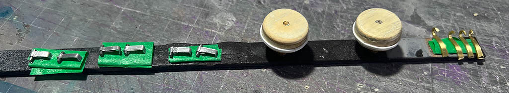

Tag 161: Batteriekästen

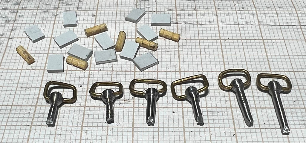

Aus Draht habe ich die oberen Verschlüsse gefertigt und aus Plastik und Zahnstocher die Scharniere.
Nun ist alles zusammengebaut
Dann bin ich mal mit dem Pinsel drüber.
Alles oder nur die Griffstücke ? Die Schafte sehen aus wie gedreht :S
Stimmt. Aus 3 mm Draht gedreht.

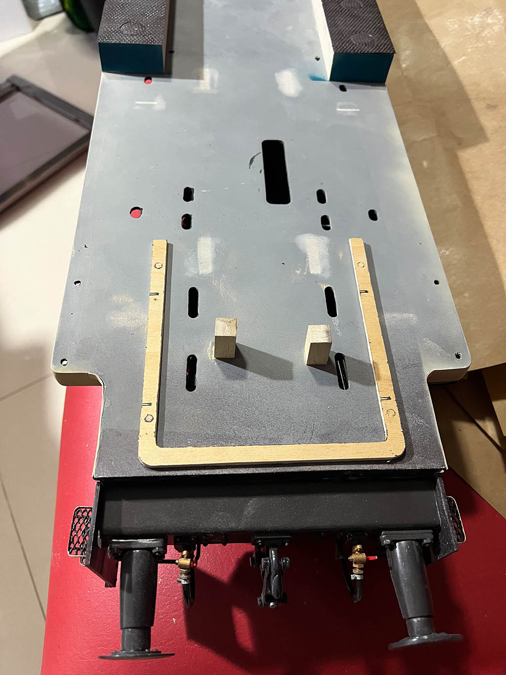

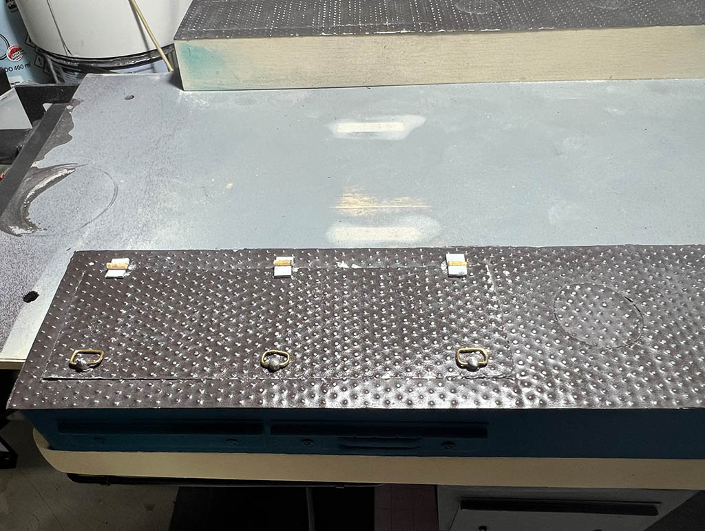

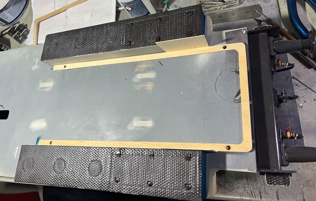

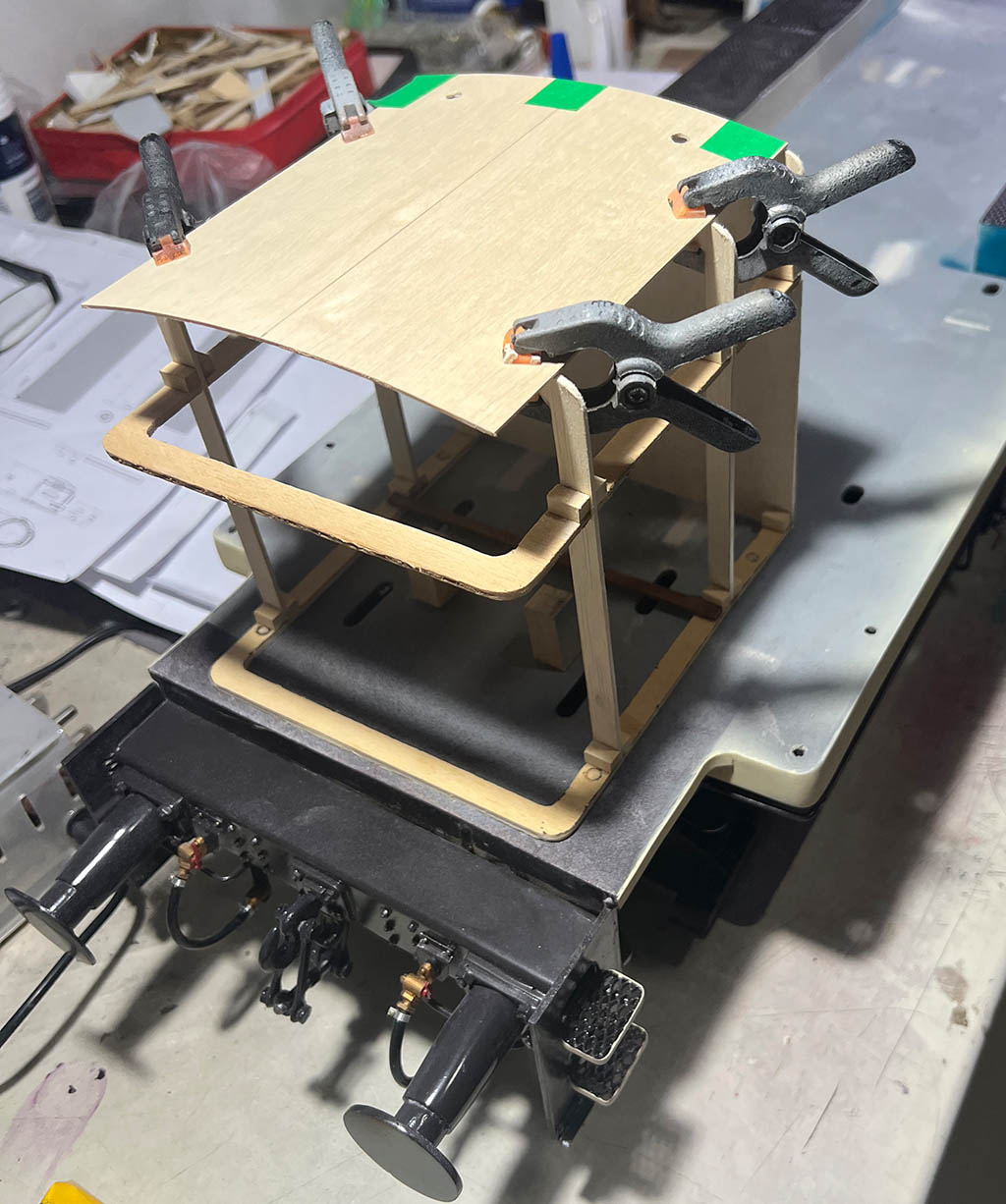

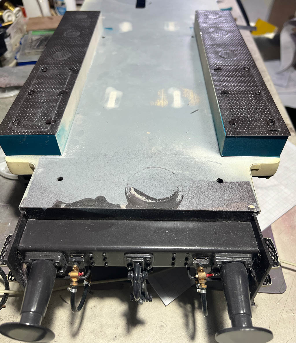

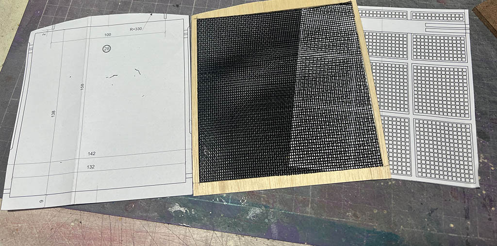

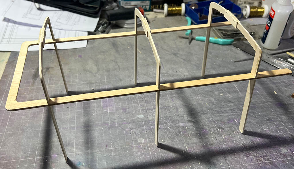

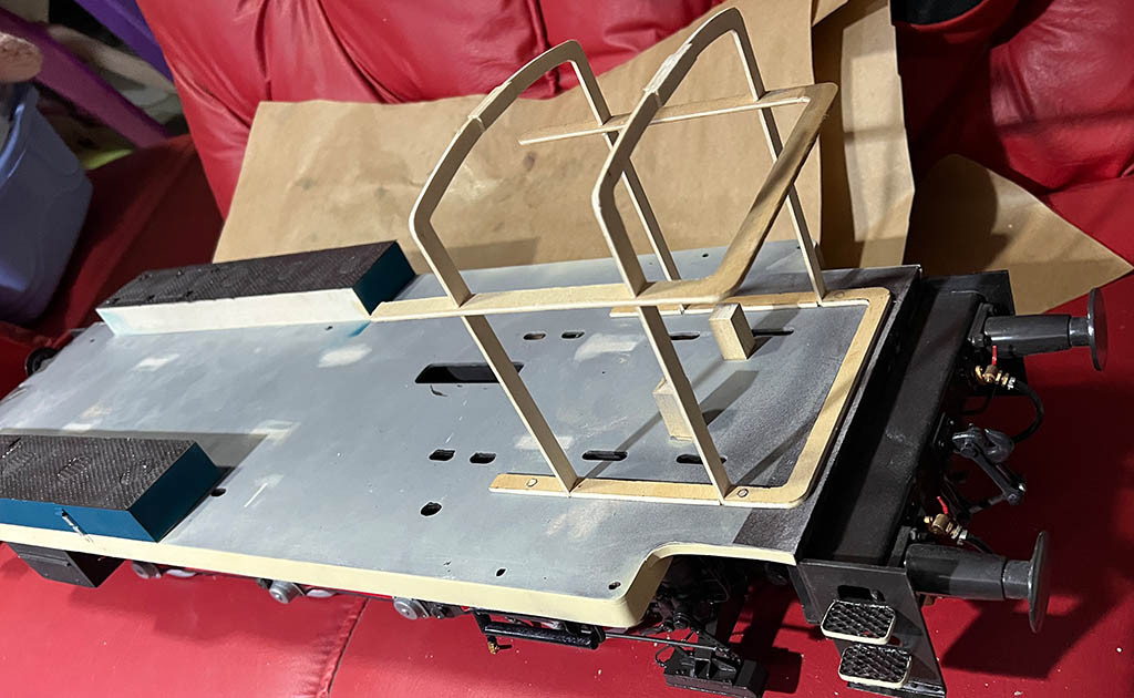

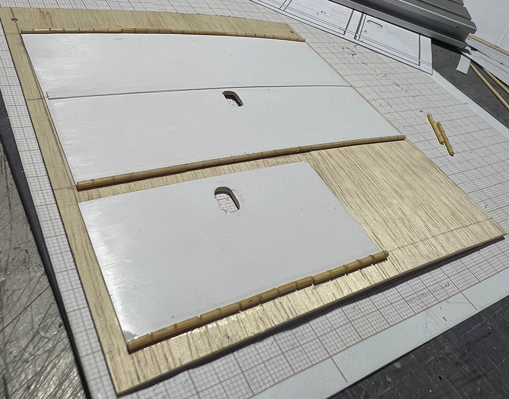

Tag 162: Aufbau hinten

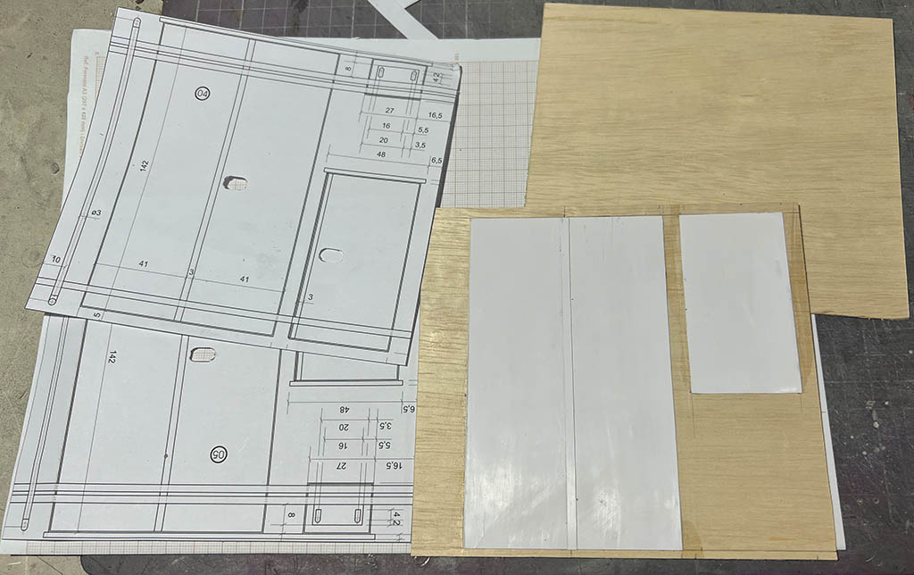

Eigentlich wollte ich die Antirutschbeläge der Grundplatte machen aber dann dachte ich mir, daß es ein Schmarrn ist dies zu machen ohne die Aufbauten zu haben Es wäre einfacher diese später an vorhandene Aufbauten anzupassen. Also habe ich mal damit begonnen die Aufbauten zu bauen. Die hintere Haube um Genau zu sein.
Hier ist mal der Grundrahmen:
Dann habe ich mal das Verstärkungsgerüst ausgeschnitten und zusammengesteckt.
Und dann habe ich die obere Abdeckung schonmal festgeklebt. Die Rückwand habe ich frei erfunden und dient zur Verstärkung.
Hier entstehen die Seitenwände:
217

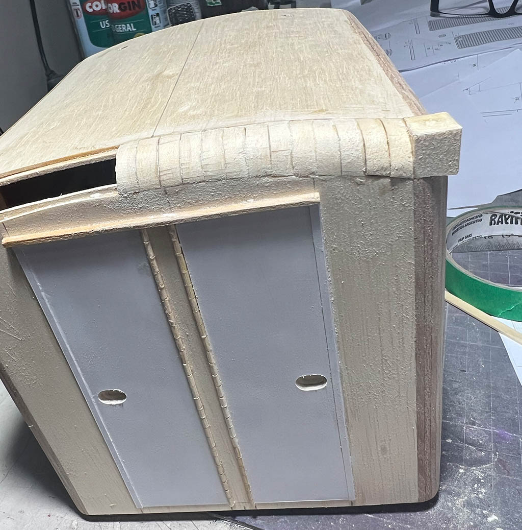

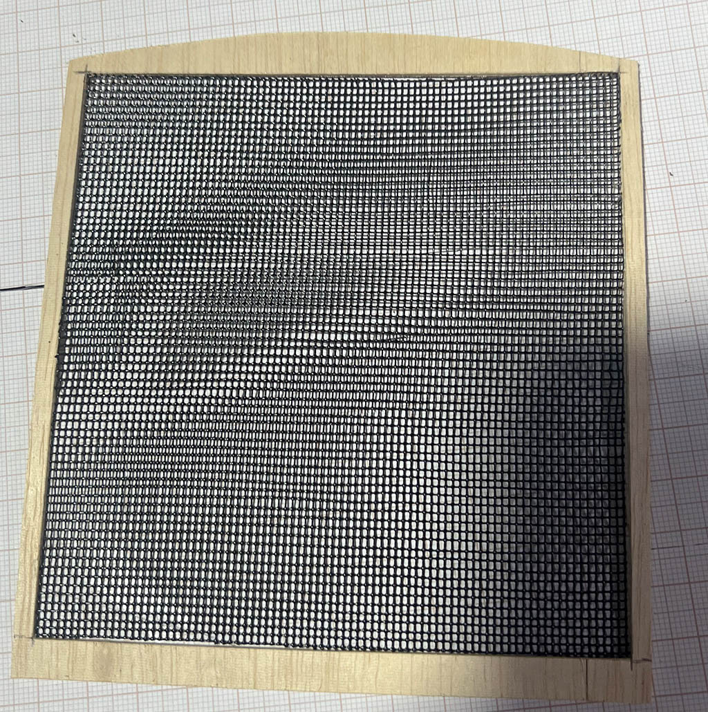

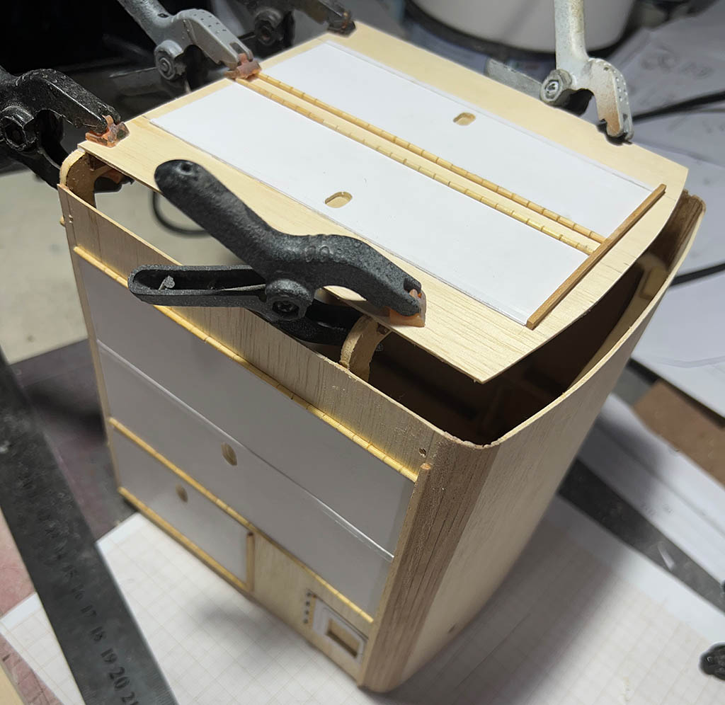

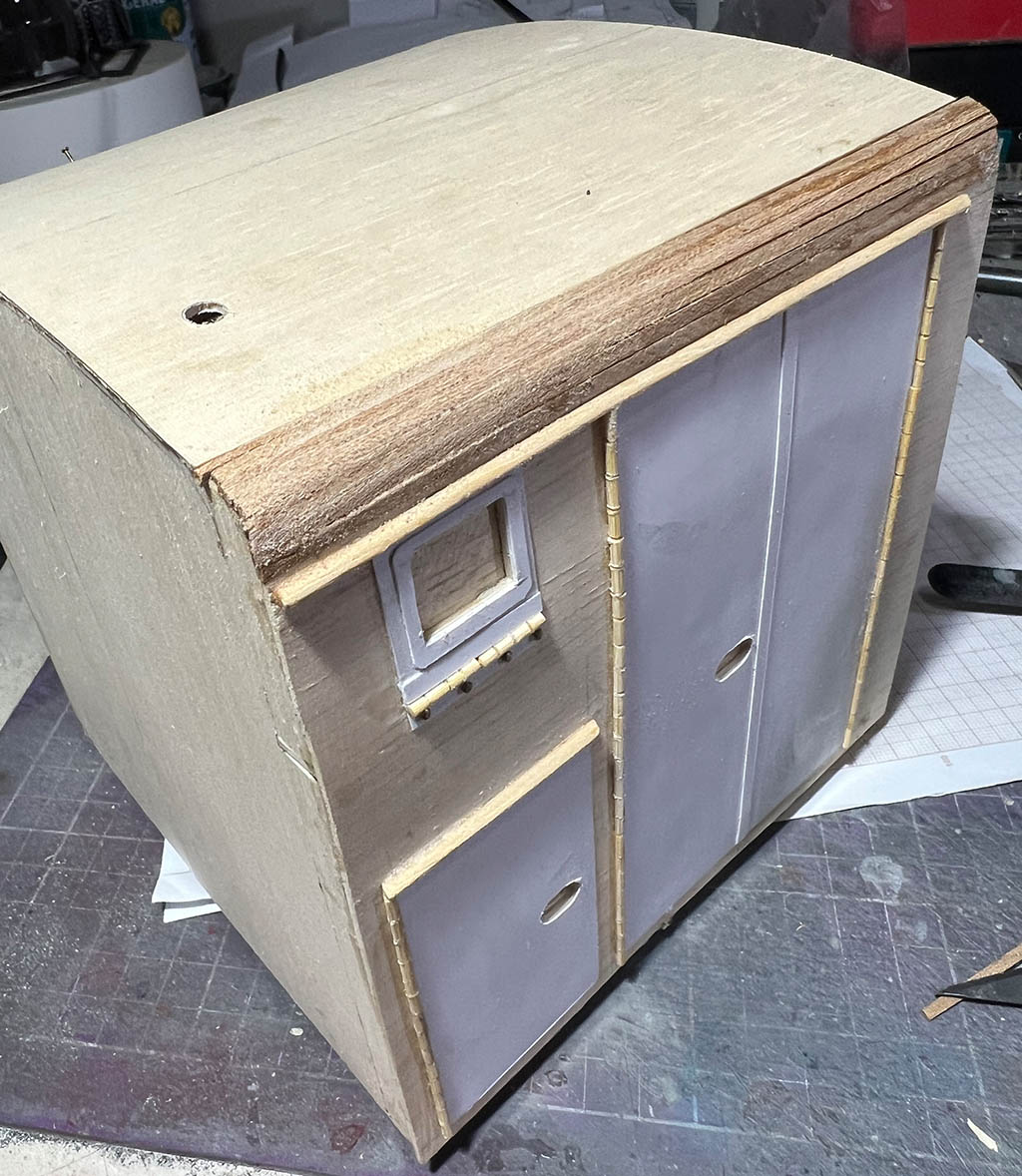

Tag 163, Tag 164, Tag 165: Aufbau hinten

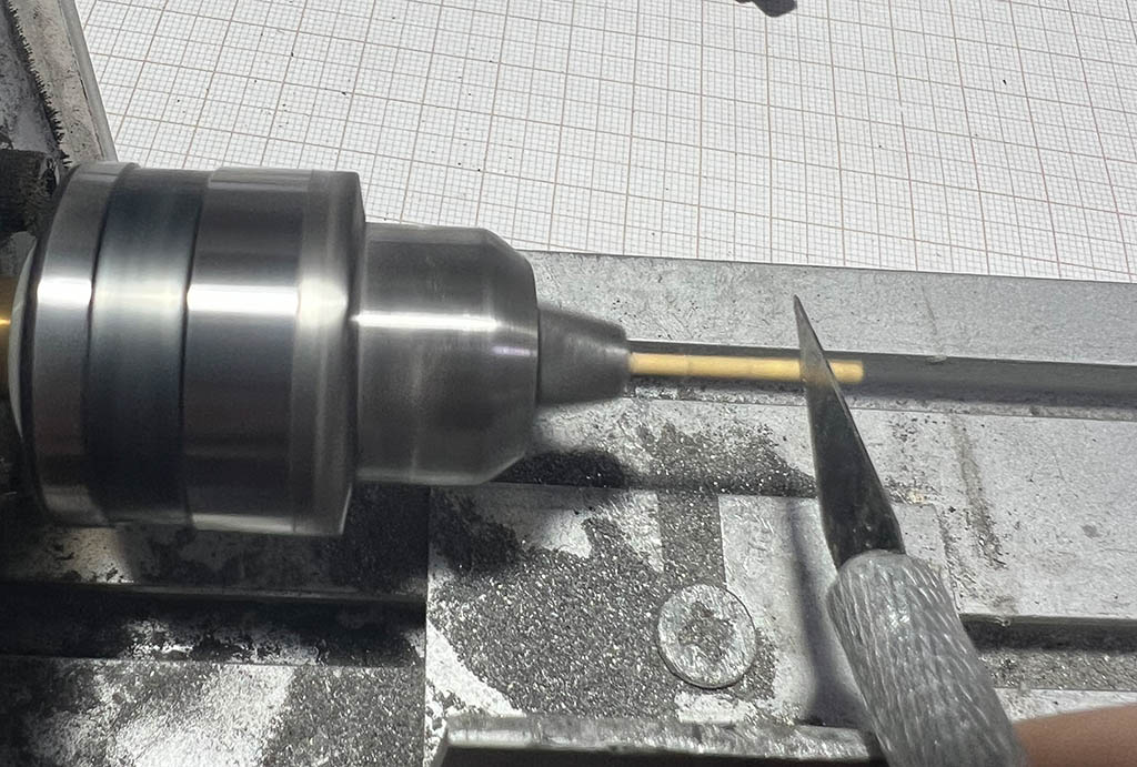

Aus Zahnstochern habe ich mal die Scharniere für die Klappen gedreht.
Und auch die Griffschalen ausgeschnitten.

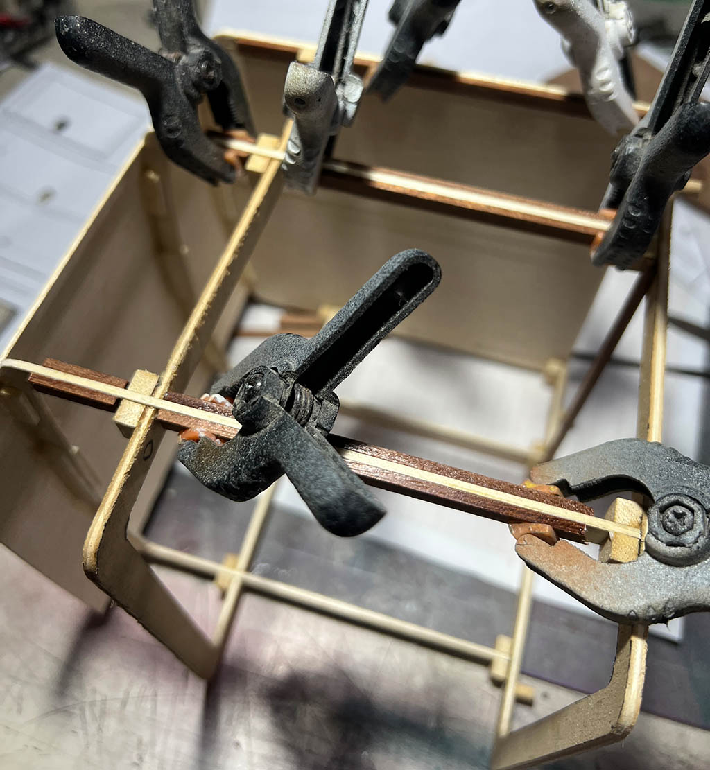

Das Grundgerüst habe ich verstärkt um auch mehr Auflagefläche für die Klebestellen zu schaffen
Die Rundungen habe ich nach Holzschiffbautechnik gefertigt.
Die hintere Wand habe ich analog der Seitenwände gebaut.
Die obere Rundung und die Ecken werden etwas komplizierter, da sie dreidimensional gekrümmt sind. Vielleicht schnitze ich mir da was aus Massivholz.
Sobald die obere Kante fertig ist, werde ich mal grundieren um zu sehen, ob und wo ich noch spachteln muß.

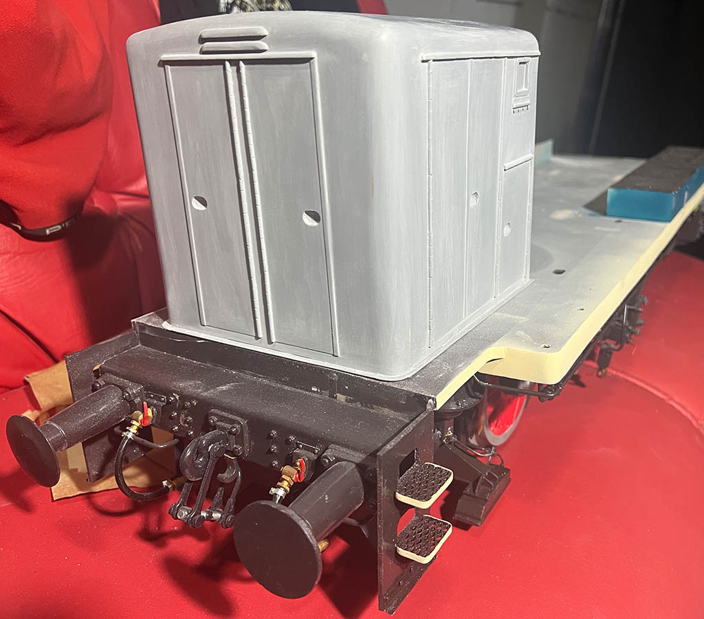

Tag 166: Aufbau hinten

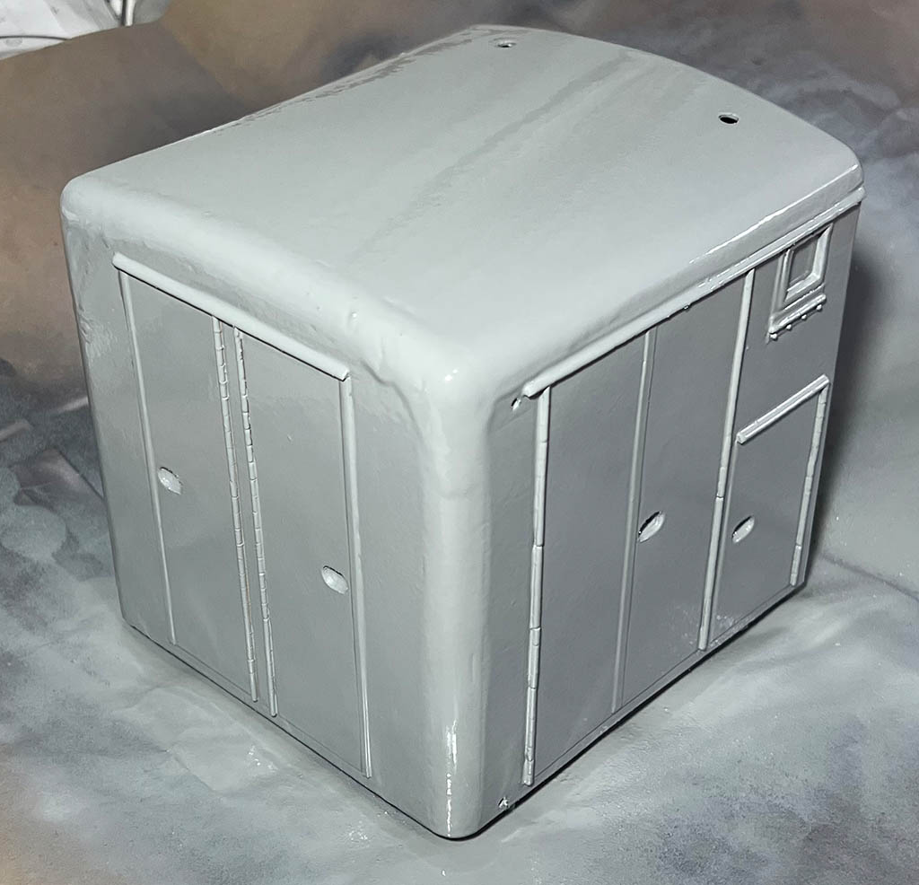

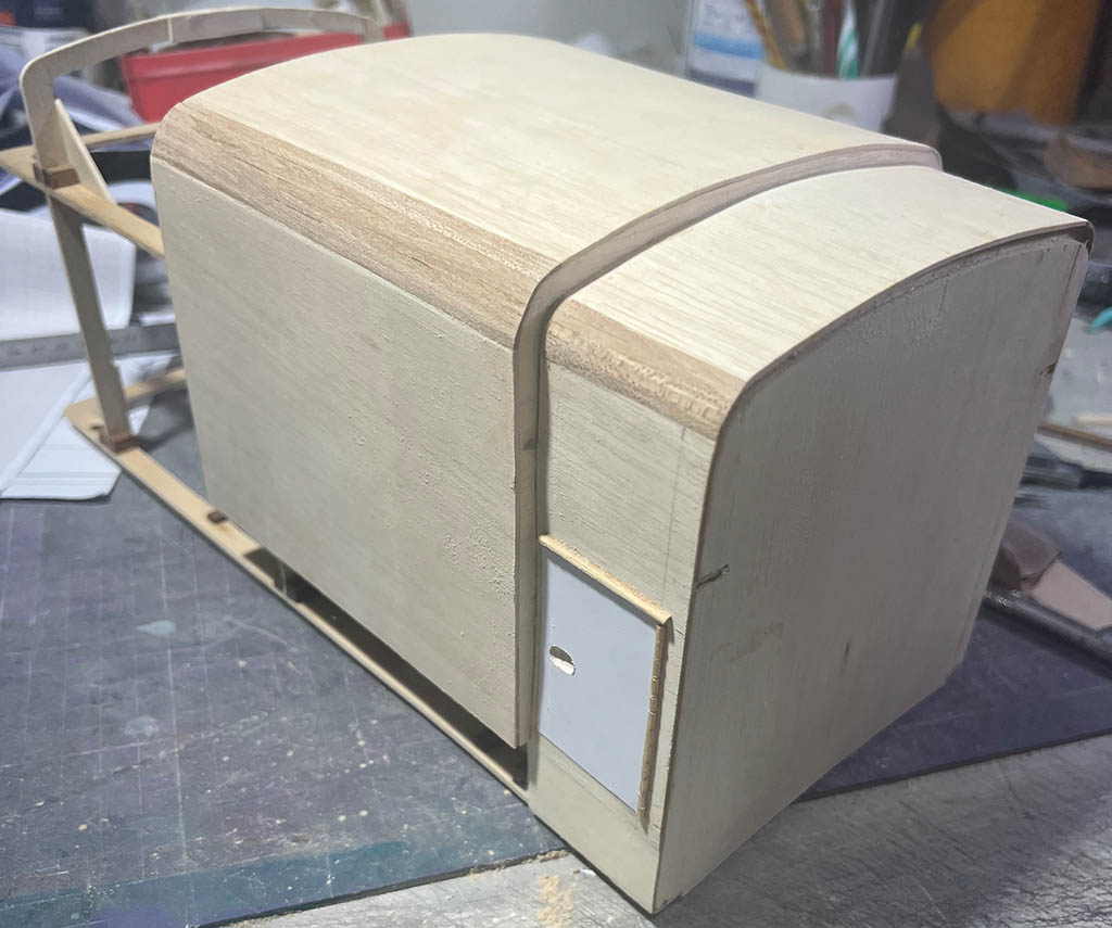

Warum einfach, wenn es auch kompliziert geht? Als mir mein Spantenbieger aus dem Schiffsmodellbau in die Hände fiel, habe ich mich für diese Bauweise für die obere Kante entschieden. Sehr gut an den Bildern zu erkennnen.
Nur das Eckteil war Massivholz und wurde entsprechend zugeschliffen.
Und dann ging es an die Grundierung. Ich bitte darum von jeglicher Kritik bezüglich entstandender Lacknnasen abzusehen, da ich bewußt die Grundierung extrem dich aufgetragen habe um diverse Löcher und Spalten zu schließen. Was im Moment als Lacknase erscheint, wird im nächsten Arbeitsgang beseitigt werden. Bei der Aufnahmne der Bilder war die Grundierung noch feucht. Ich gehe davon aus, daß ich mindestens noch eine Schicht Grundierung anbringen muß.
Dennoch bekommt man einen Eindruck, wie das Ganze später mal aussehen wird. Ich bin zufrieden.

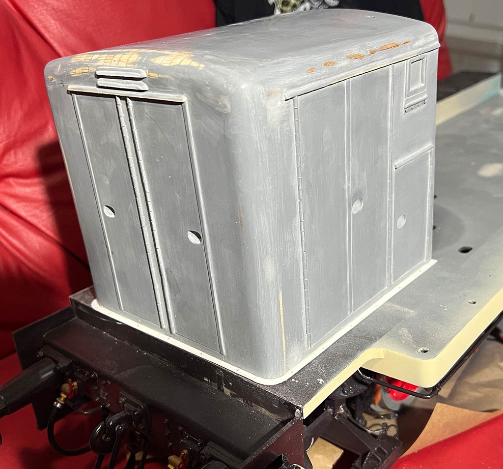

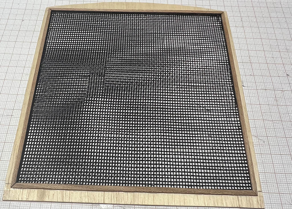

Tag 167: hinterer Aufbau

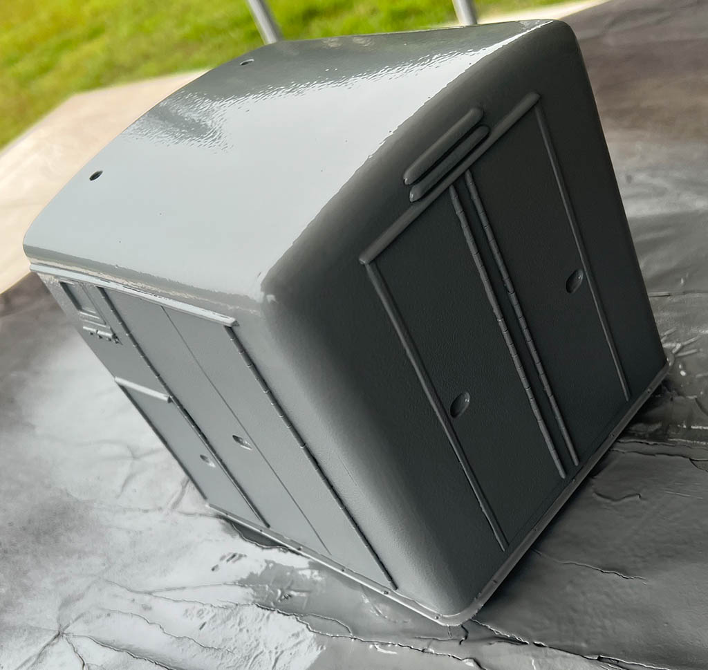

Also dieser Fall hat mich wirklich verblüfft. Die Lacknasen sind fast vollständig rausgetrocknet. Und nach dem Abschleifen konnte ich feststellen, daß nur minimalste Spachtelarbeiten nötig sind. Da muß ich mich jetzt selbst zur sauberen Arbeit beglückwünschen. Allerdings mußte ich die Löcher für die Griffe ebenfalls wieder zuspachteln, da diese in meinen Plänen zu weit hinten angebracht sind. Auf den Fotos sind sie auf jeden Fall weiter vorne. Besser jetzt bemerkt als nach dem Lackieren. Na gut. das wäre eh nicht passiert, da sie in der falschen Position im ozeanblauen Bereich liegen würden und nicht im beigen.
Auch die Luftschlitze sind nun hergestellt
gespachtelt und verschliffen. Fertig für die 2. Grundierung. Unten habe ich auch die Schraubkante angebracht. Die Schrauben kommen dann allerdings erst am Schluß, wenn der Aufbau fest montiert wird.
So. Nur noch trocknen lassen, nochmal drüberschleifen und auf gehts zum Lackieren. Im Gegensatz zu meinen Köfs diesmal nicht aus der Dose. Mit dem Airbrusch.

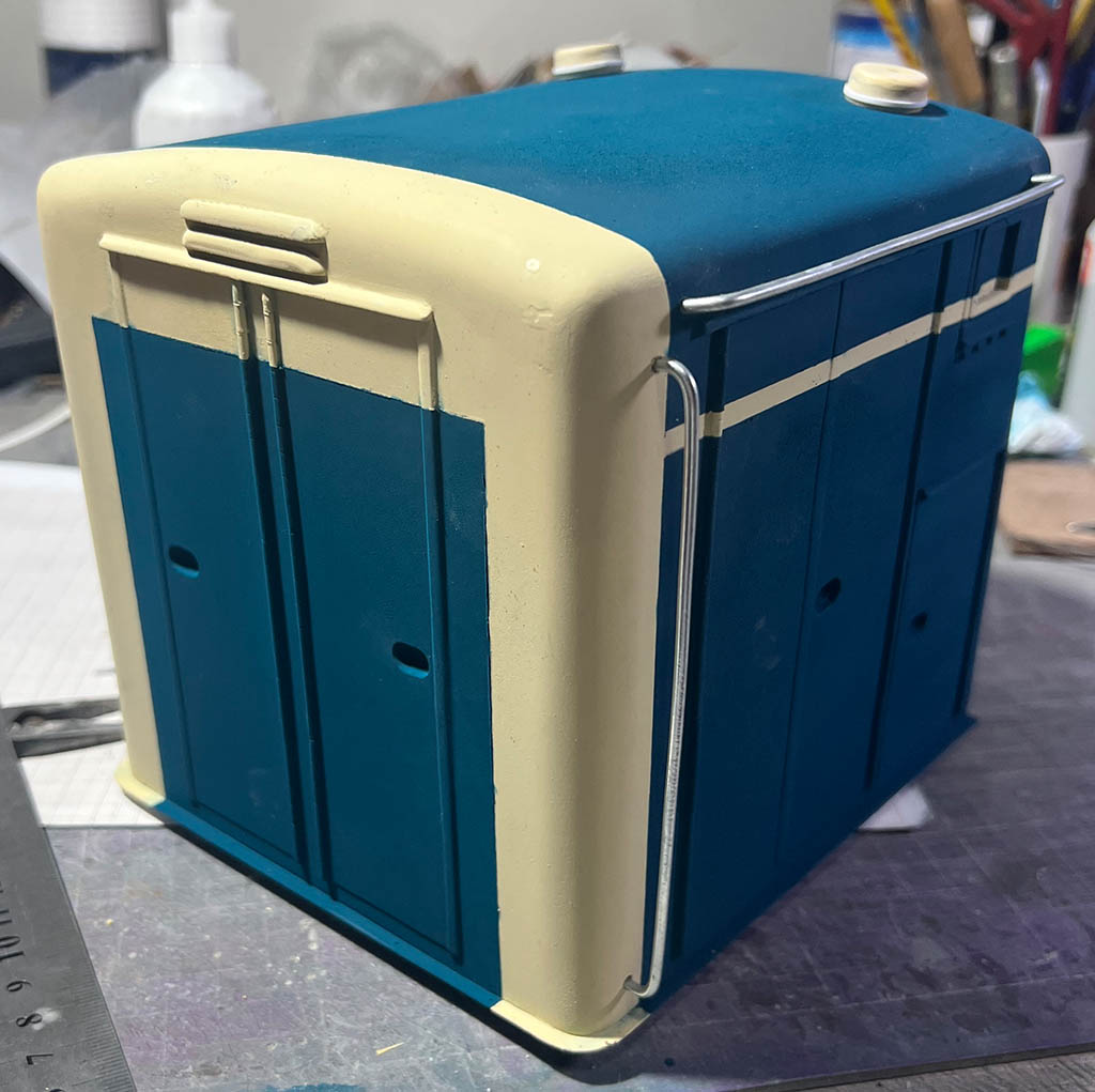

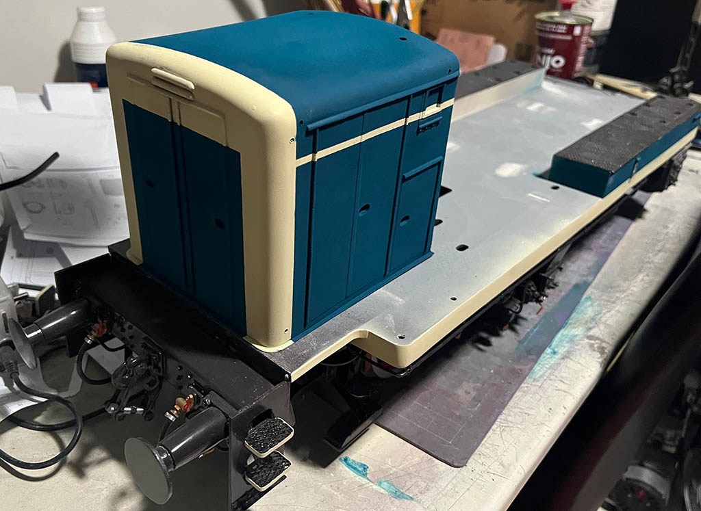

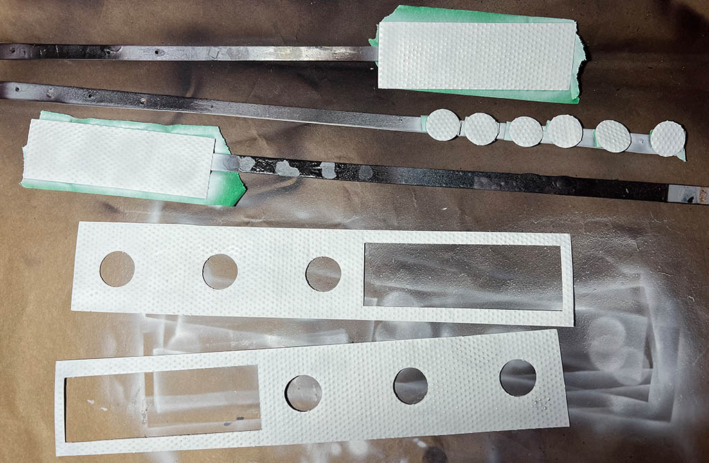

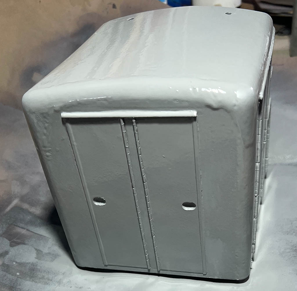

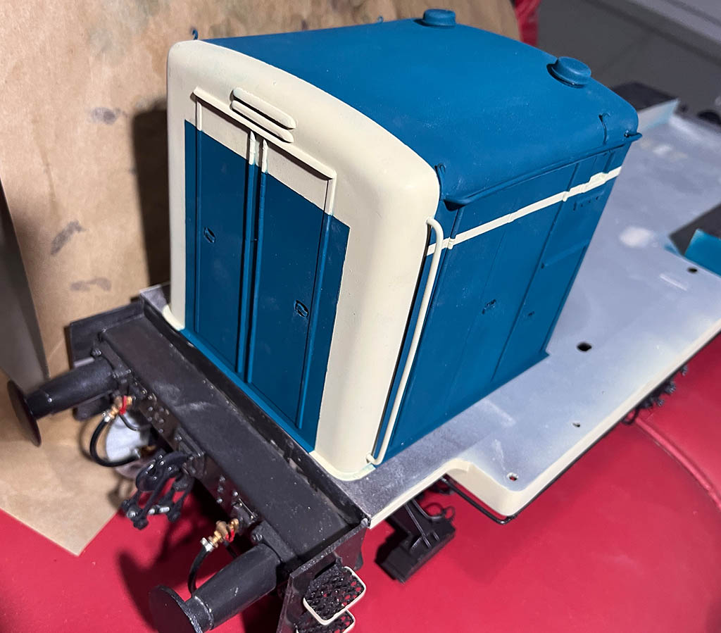

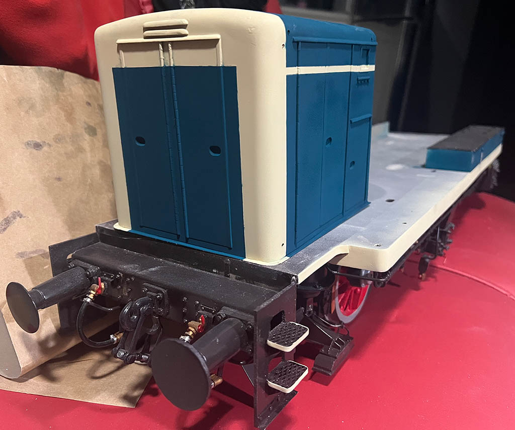

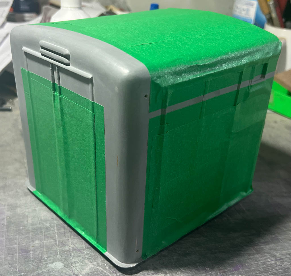

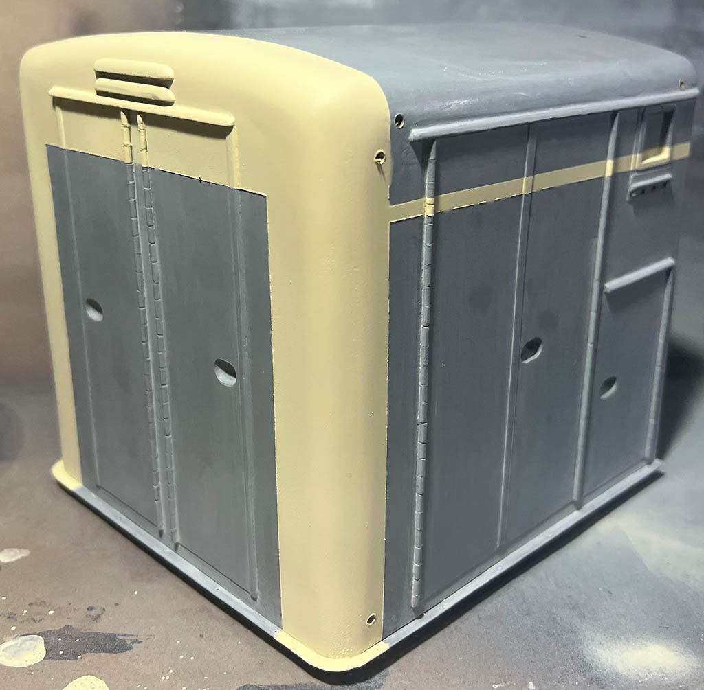

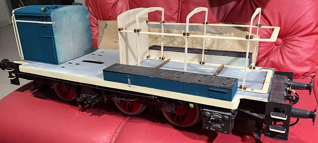

Tag 168: Aufbau hinten
Das waren 3 Stunden Feinschliff. Aber dafür ist jetzt alles schön glatt.
Abkleben vor der Lackierung
Hier schonmal der beige Teil.
Und nun auch der blaue Teil
Als nächstes kommen dann die Details (Griffe usw...)
228
Donnerstag, 15. Juni 2023, 21:40
Na, wenn das mal nicht toll wird!!!
229
Freitag, 16. Juni 2023, 07:07
Auf jeden Fall! :love:
Ich bin jeden Tag aufs Neue begeistert wenn ich die Fortschritte sehe. Einfach ganz großes Kino!!! :respekt:
230
Freitag, 16. Juni 2023, 09:06

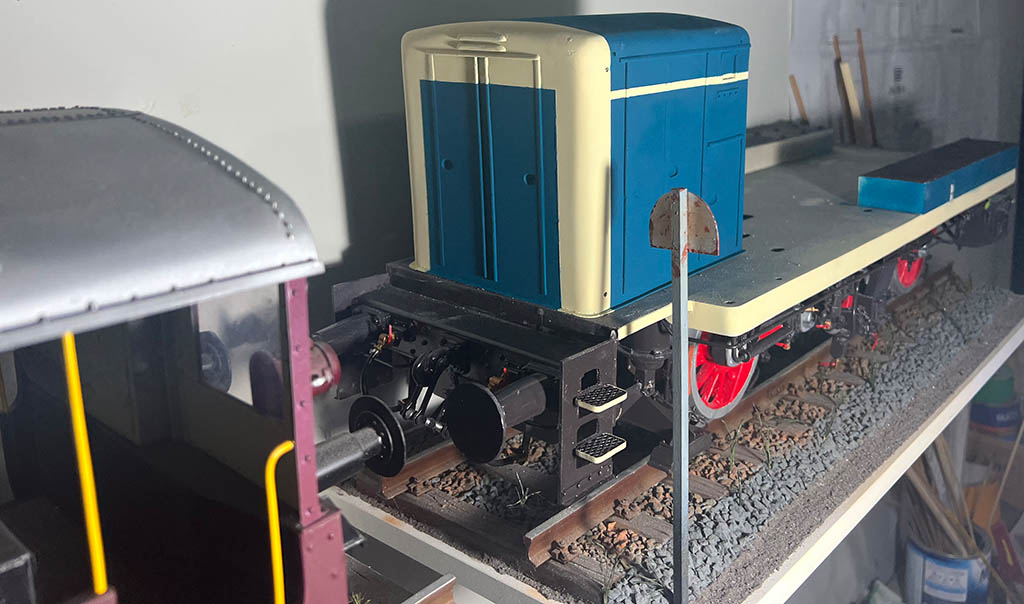

Moin Marco

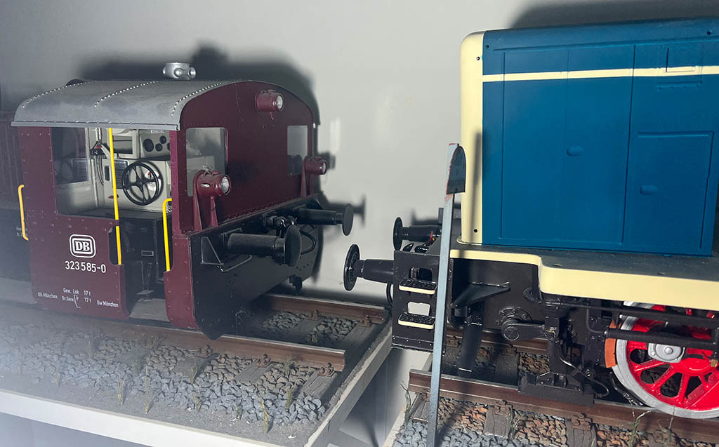

:thumbsup: , nun so in Farbe. Und deutlich zu sehen das die V60 ein paar Nummern größer wird als ein Köf bei gleicher Baugröße :)

Moin Marco
Nicht nur die Größe. Das Teil ist mal richtig schwer.

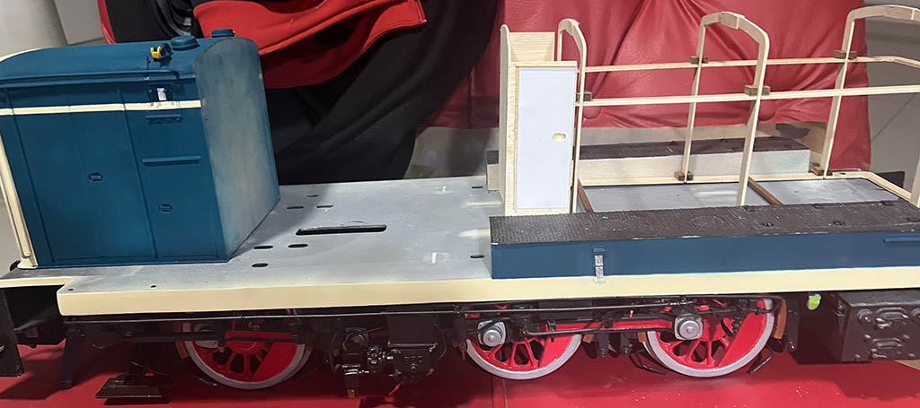

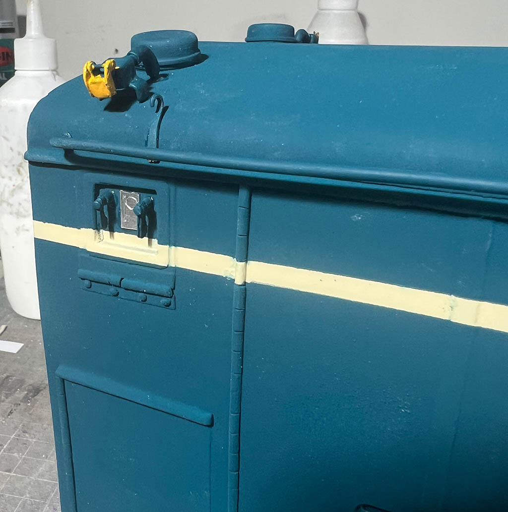

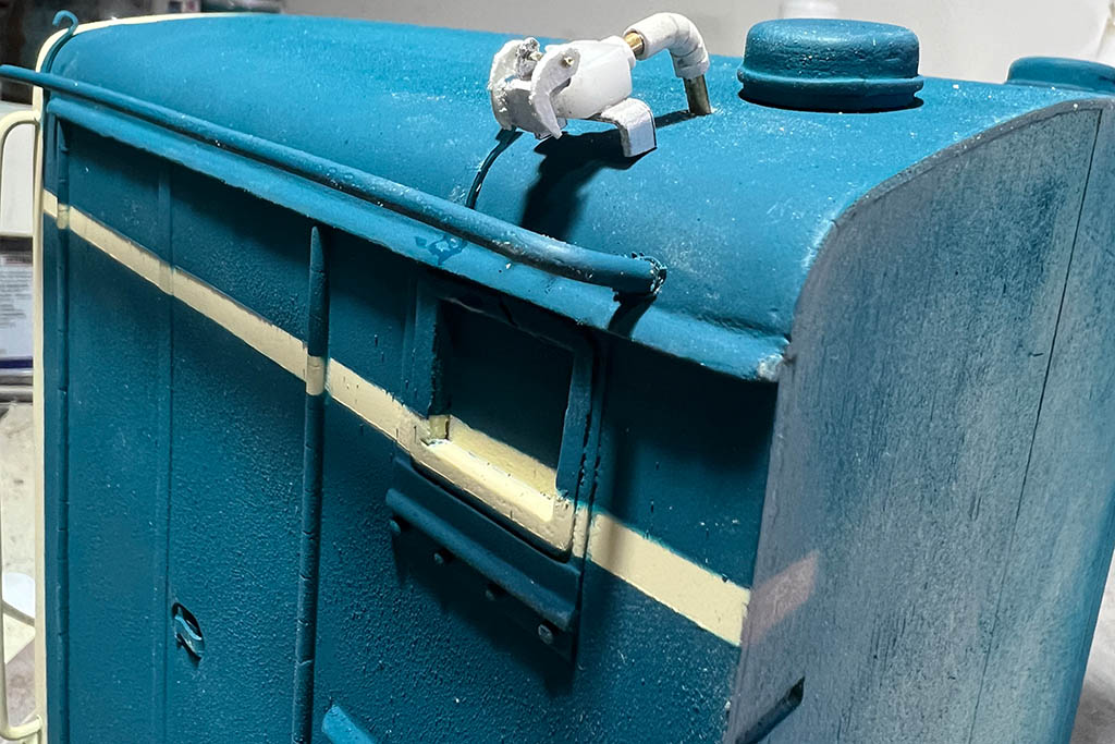

Tag 169: Aufbau hinten
Und dann ging es an die Details.
Anpassen der Griffstangen:
Griffe der Türen, Was-weiß-ich-was-das-ist, Haken zum anheben der Haube:
Und alles schön lackiert und drangebaut:
Und damit wäe die hintere Haube fertig. Fehlt nur noch irgendsoein Stromanschluß, aber da hab ich noch kein gutes Foto gefunden.
Ist irgendwie schon verblüffend. Da baut man ein halbes Jahr am Fahrwerk rum und der Aufbau entsteht in genau einer Woche.

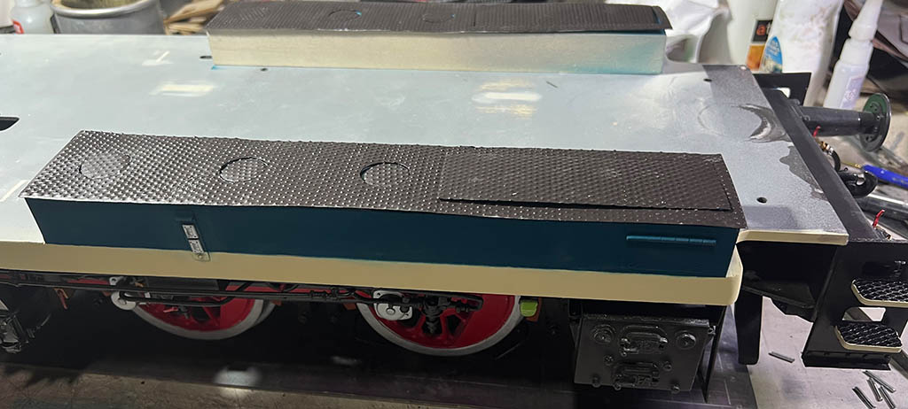

Tag 170, Tag 171, Tag 172: Aufbau hinten
Zugegeben: Hatte nicht viel Zeit zum Basteln dieses Wochenende. Aber dafür habe ich ein geeignetes Bild für den Nachbau des Stromanschlusses gefunden.
Und so sieht er in der Rohform aus:
Und so eingebaut und bepinselt. Ich hatte noch die Details in diesem Rahmen vergessen. Diese sind nun auch erledigt.
Als nächstes geht es an den vorderen Aufbau.

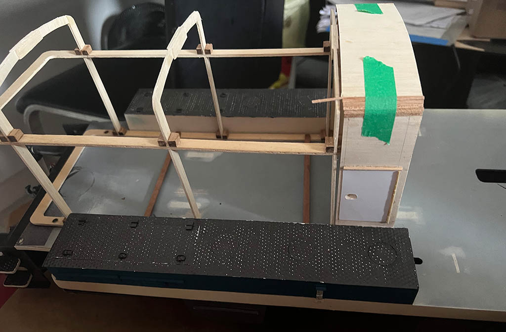

Tag 173, Tag 174: Aufbau vorne.
Zuerst habe ich wieder den Grundrahmen ausgeschnitten und angepaßt.
Genau wie beim hinteren Rahmen habe ich das Grundgerüst gebaut
Nun kann ich die Seitenwände bauen.

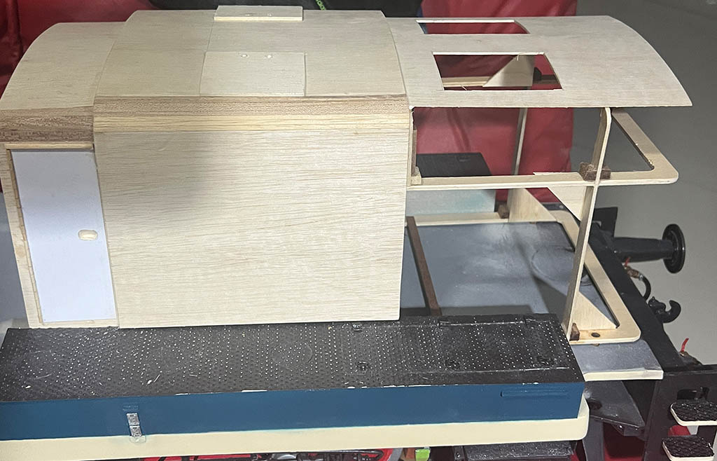

Tag 175, Tag 176: Aufbau vorne
Im moment geht es etwas schleppend voran. Aber ich habe schonmal den Teil hinter der Haube gebaut.

Tag 177, 178, 179, 180, 181, 182, 183: Vorbau
Wie ich bereits angekündigt hatte, bin ich im Moment mit einem anderen Projekt (nicht Modellbau) beschäftigt aber es ging trotzdem langsam mit meiner V60 weiter. Im ganzen habe ich 7 Abende (wenn auch nur wenige Minuten ) weiter gearbeitet.
Um den Vorbau einigermaßen gerade zu bekommen, habe ich die Struktur mit rechen Winkeln verstärkt. Jetzt paßt alles.
Kompletierung der vorderen Haube
Anpassung der Schiebehaube ans Projekt.
Auch die oberen Abluftklapen sind vorbereitet.
Nun habe ich den inneren Rahmen des Kühlergrills nachgebaut.
Kennt ihr dieses Bitter welches über Bratpfannen gelegt wird? Dieses habe ich for den Kühlergrill gewätlt
Hier mit äüßerem Hilfsrahmen
Hier im Vergleich:
240
Dienstag, 11. Juli 2023, 15:31
Super Fortschritte, deine V60 wird ein Museumsstück :ok::ok::ok:
Das Gitter passt perfekt, besser könnte es nicht sein!
