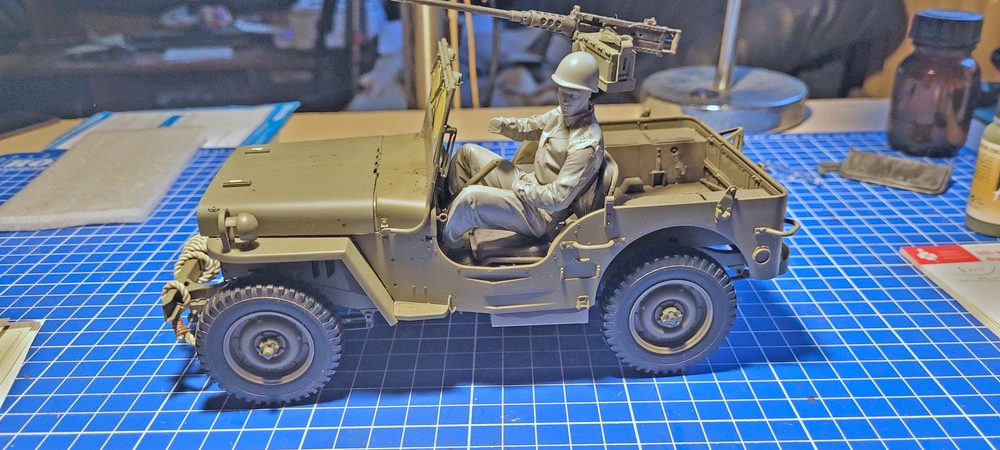

Stimmt Bernd das Gesicht vom Jeep sieht nun viel freundlicher Aus. :love:
Danke Dieter, freut mich sehr wenn der Motor gefällt. :five:
Am Seil? Warum?? muss ich ??? Ne, nur Spaß :lol: klar es ist ja auch noch nicht mal befestigt, nur ein gehangen damit es aus dem Weg ist.
Danke Markus :hand: , zu viel oder zu wenig geht nicht, wenn es nicht gefällt, einfach wieder abwaschen, also nur machen, ein Pinsel, ein Wattestäbchen und die Finger reichen schon dazu und natürlich die Pigmente. :grins:

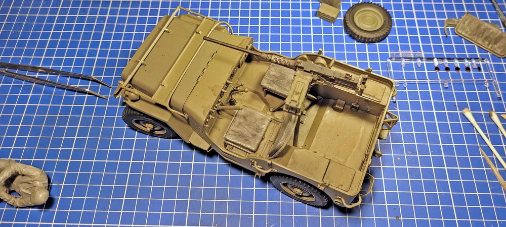

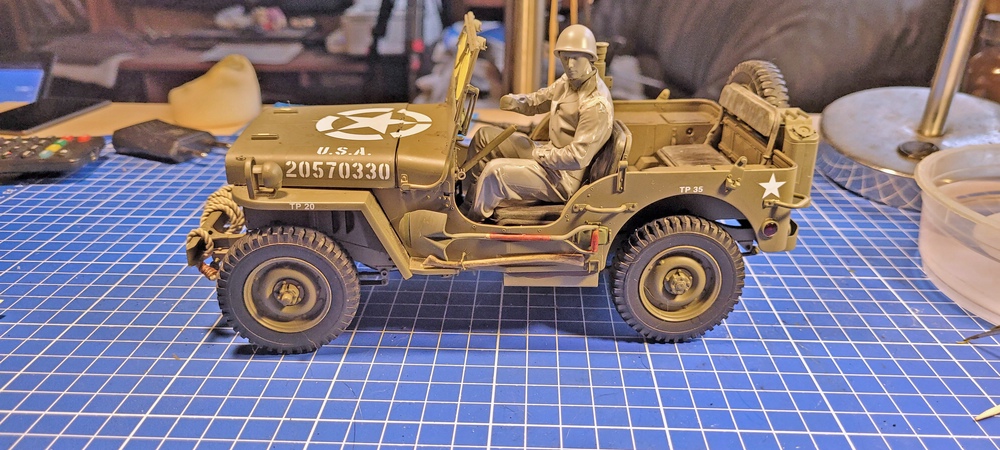

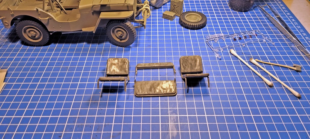

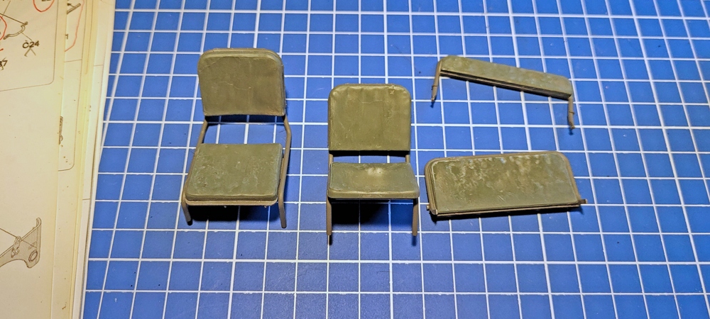

Gestern ging es dann mit den Sitzpolstern weiter, als erstes kam ein helles, weißes Wash zum Einsatz.
Danach noch das Öl und Dreck Wash, gefolgt von weißen und dunklen Pigmenten.
Das wurde dann noch etwas abgeschüttelt. Nun den Holzstiel der Axt bemalen, damit das schon mal trocknen kann.
Als nächstes die Vordersitze lose einbauen und Lt. Locke dazu, um zu sehen passt er dahin und lohnt sich die Mühe dann überhaupt.
Die Sitze werde ich heute noch etwas entschärfen, dann weiter schleifen an Lt. Locke und gucken wie die Arme passen, die dann auch angeklebt werden, wenn es soweit gut ist.
Das war jetzt nicht viel, aber immerhin etwas und in dem Tempo soll es dann auch weiter gehen.

Jo, die Sitzgelegenheiten sind schon arg gebraucht worden. Etwas sanfter würde wohl besser zum Allgemeinzustand passen, ich denke mal das hast du auch genau mit der Entschärfungsaktion vor, Bernd :S

Nun ja Bernd, andererseits ist es ein Fahrzeug was im Einsatz ist und nicht direkt aus der Fabrik kommt. Das Äußere wird wohl ähnlich verschmutzt daher kommen. :grins:

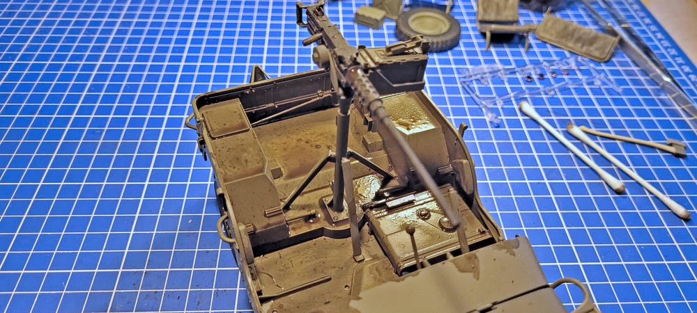

Ich habe dann trotzdem etwas von dem Dreck wieder runter genommen und dabei festgestellt, das sich hier nun ein seidenmatter Glanz ergeben hat, gut kann so bleiben.
Nun habe ich den Innenraum, mit meiner Öl und Schmutzmischung, von Vallejo, eingesaut, ein mal komplett.
Das wurde nun zum trocknen zur Seite gestellt und ich habe mich wieder mit Lt. Locke beschäftigt. Der bekam jetzt seine Schuhe.
Danach wurden die Arme angebracht und an einem muss heute noch etwas gespachtelt werden, ansonsten hat das bisher sehr gut zusammen gepasst.
Und noch mal von vorne.
Mittlerweile war auch der Innenraum fast trocken.
Und so hat es dann heute Morgen ausgesehen.
Das kann eigentlich schon so bleiben, aber erst noch mal bei Tageslicht betrachten und dann muss nun die Scheibe fertig gemacht und eingebaut werden.

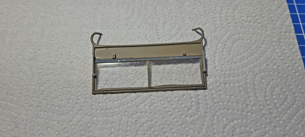

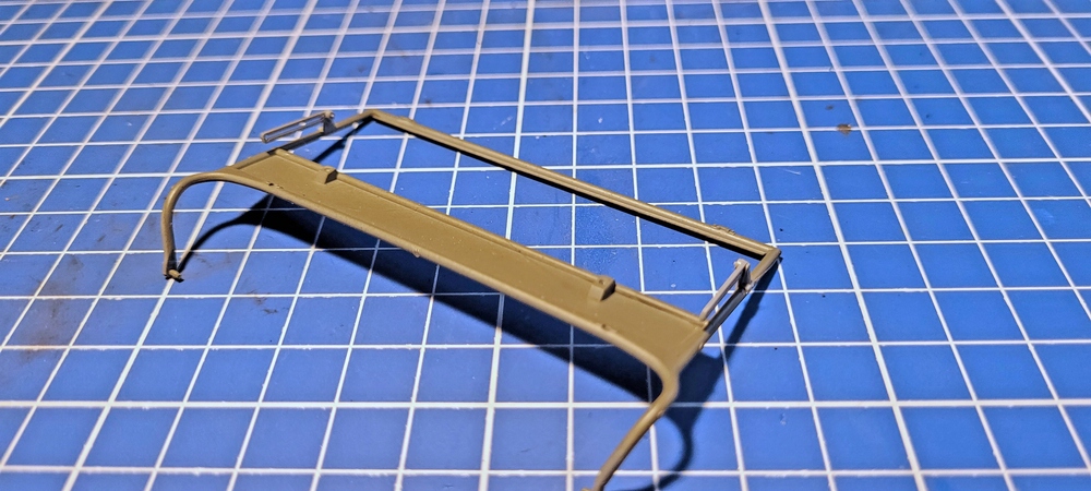

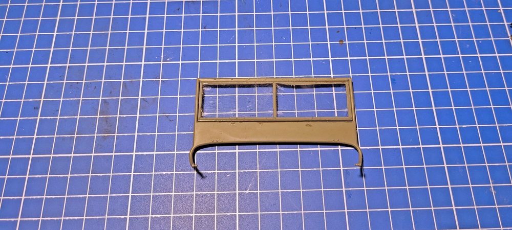

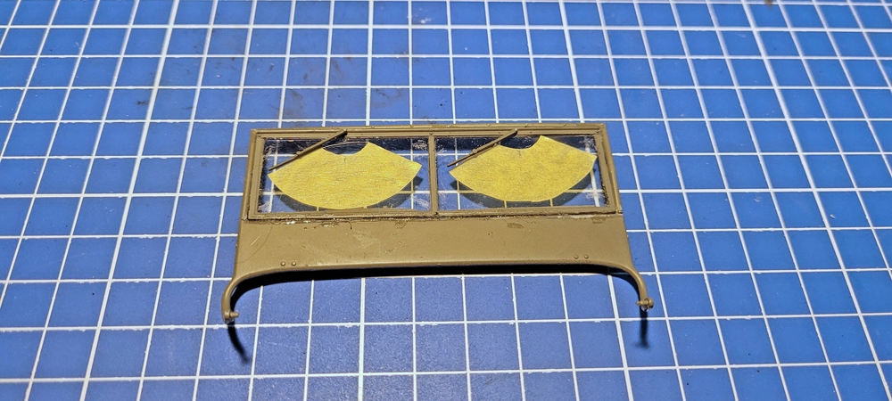

Aber gestern ging erst mal an der Scheibe und dem Scheibenrahmen weiter, da hatte ich noch vergessen vier Angüsse zu entfernen :bang: . Also erst mal wieder schleifen und dann nach lackieren.
Dann war Scheibe putzen angesagt, damit sie dann auch eingebaut werden kann.
Als nächstes habe ich die Scheibenwischer am Spritzling, bis auf einen Anguss, entfernt und oliv lackiert.
Der zweite ist dabei in drei Teile zerbrochen, wenn man genau hin guckt sieht man es, konnte aber gut repariert werden.
Nun wurden noch die Aufstellhilfen der Fenster montiert, da man das ja beim Großen auch so machen kann.
Dann wurde oben und unten im Rahmen Schmucksteinkleber auf gebracht und die Scheibe eingesetzt.
Von der anderen Seite wurde die Fuge nun mit Schmucksteinkleber aufgefüllt, da das nun aber erst mal fest werden musste, war es das Ende des Basteltages gestern.
Kleber der übergetreten ist wird entweder noch entfernt oder gleich über lackiert.
Gerade eben gesehen, das die Scheibe noch mal raus muss, denn die Scheibenwischer sitzen ja oben, beim Jeep und nicht unten. :!! :motz:

Warum muss die Scheibe nochmal raus ?( . Ist doch egal ob die Wischer oben oder unten sind (oben ist richtig), die liegen doch immer vor der Scheibe. Oder kommen die Wischer an die kleinen Minipunkte am Scheibenrahmen ? Ich glaube fast meine Eingangsfrage hat sich damit selbst beantwortet :und:

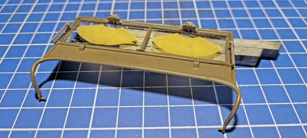

Hat sich Bernd, du siehst das hier an Hand des Bauplanes, vor allem weil sonst die Gewehrhalterung (E10, E11) nicht passen würde, das kollidiert dann mit den Scheibenwischermotoren (C29, C30).
Nein Heiko, da ist alles gut gegangen, aber erst mal musste sie ja wieder raus, dann etwas sauber machen an den Rändern und richtig rum wieder einbauen, das sieht man dann gleich noch.

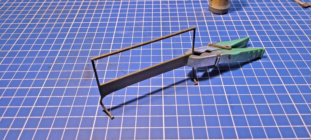

Da bei der Scheibe nun alles soweit ok war, habe ich mir noch was für die Scheibe fertig gemacht und nein das ist keine Zieleinrichtung für eine Flakmg sonder daraus werden die Masken für die Scheibe.
Unter dem Ausdruck, ist ein Stück meines Abklebetapes, so konnte ich das Papier fest machen und direkt darauf schneiden und dann auch gleich die Masken anbringen, wobei die Rundungen wieder von Hand geschnitten sind. Der Innenkreis ist unter 10mm und das kann mein Kreisschneider nicht, genau sind es 6mm.
Nun konnten die Scheibenwischer und auf der anderen Seite, die Wischermotoren, die auch aus zwei Teilen bestehen angebracht werden.
Später wurden die Klebespuren noch mit Olivefarbe abgedeckt. Nun ging es an die Gewehrhalterung, die wurde erst mal zusammen geklebt.
Dann versäubert und mit US Dunkelgrün lackiert und angebracht und zwar so das ich hier später noch ein Gewehr einsetzen kann.

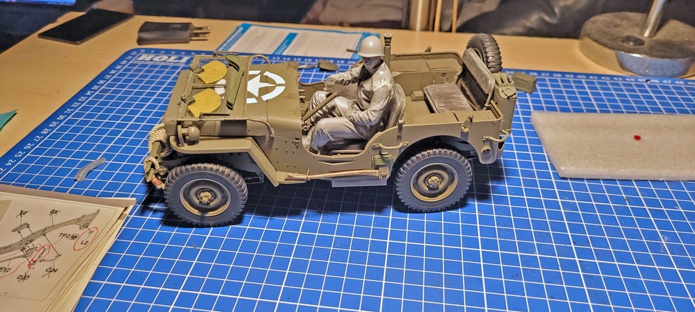

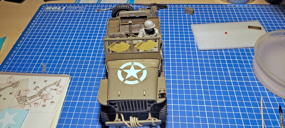

Dann kam die Scheibe wieder an Ort und Stelle, somit ist es auch mal wieder Zeit für eine Stellprobe.

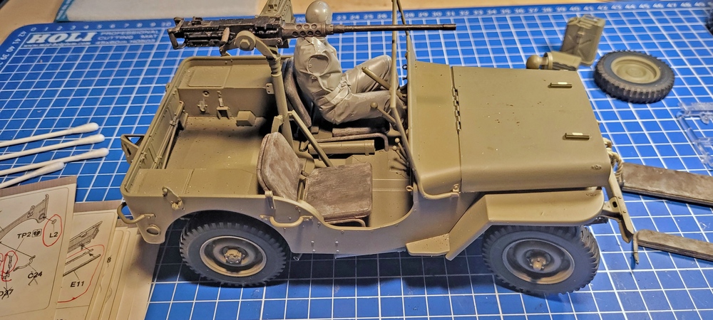

Nun mal der, noch nicht fertig zusammengebaute Lt. Locke, dazu. Hier fehlen nur noch die Hände.
Was heute dann kommt, da bin ich mir noch nicht ganz sicher, aber zumindest die Sitzbank soll schon wieder rein.

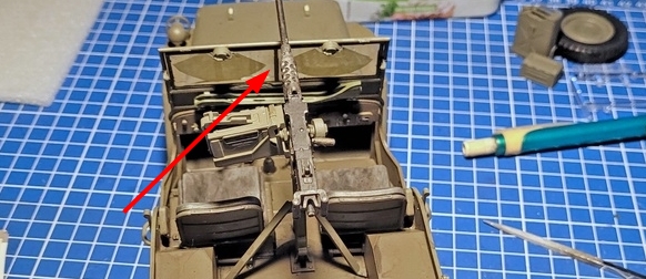

Bevor du die Hände anbringst, besonders die rechte Hand, würde ich dir empfehler erst das Lenkrad anzubauen. Die Hand soll ja am Lenkradkranz ruhen und so kannst du die Hand dann genau so positionieren dass das auch der Fall ist und nicht dazwischen Luft ist.

Saubere Sache mit der Schablone für die Scheibe. Nur das Verschmutzen hast du uns unterschlagen :lol:
Hier sieht es so aus, als wenn es schon gemacht ist:

Locke's Helm sitzt noch etwas plan auf der Fontanelle - den musst Du schon noch etwas tiefer legen, aber sonst bin ich voll bei Dir.

Was meinst du dann Bernd, warum das alles noch ab ist? Aber danke für deinen Wohlgemeinten Rat und Hinweis. :hand:
Vielen Dank Ingo :five: , aber das ist nur eine Spiegelung, zuerst müssen ja noch die Decals drauf, bevor ich überhaupt daran denken kann,mit Schmutz zu arbeiten. Dazukommen noch unglückliche Lichtverhältnisse, es war wohl ein Fehler eine blaue Schneideunterlage zu kaufen. Die macht das Fotografieren auch nicht gerade leichter. :cracy:
Danke Heiko :five: , stimmt mittlerweile bin ich durch meine Maßstäbe durch, aber mit dem PC geht das schon leichter, als mit Zirkel und Lineal.
Da bin ich noch nicht ganz sicher, da die Originale auch so hell sind, na ja mal sehen. :nixweis:
Herzlichen Dank Dieter :hand: , ich mache aber auch nur das was ich kann.
Da ich amerikanische Helme ganz gut kenne und der von Lt. Locke auch noch nicht fest ist, steht noch nicht fest wie er ihn tragen wird. Aber das kann ich ich noch getrost etwas nach hinten schieben.

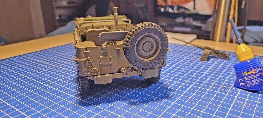

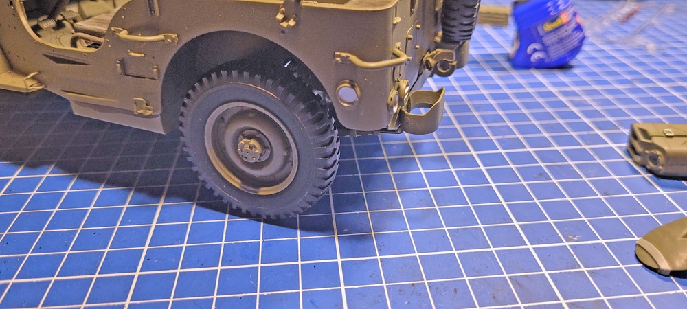

Gestern ging es erst mal wieder mit Kleinkram weiter, in 72 wäre das Futzelkram, hier kann man das noch gut anfassen.

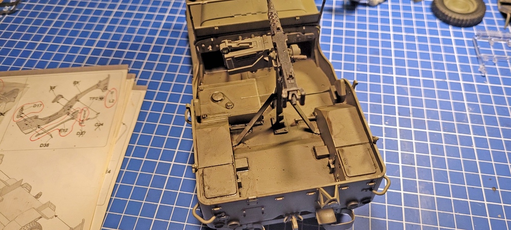

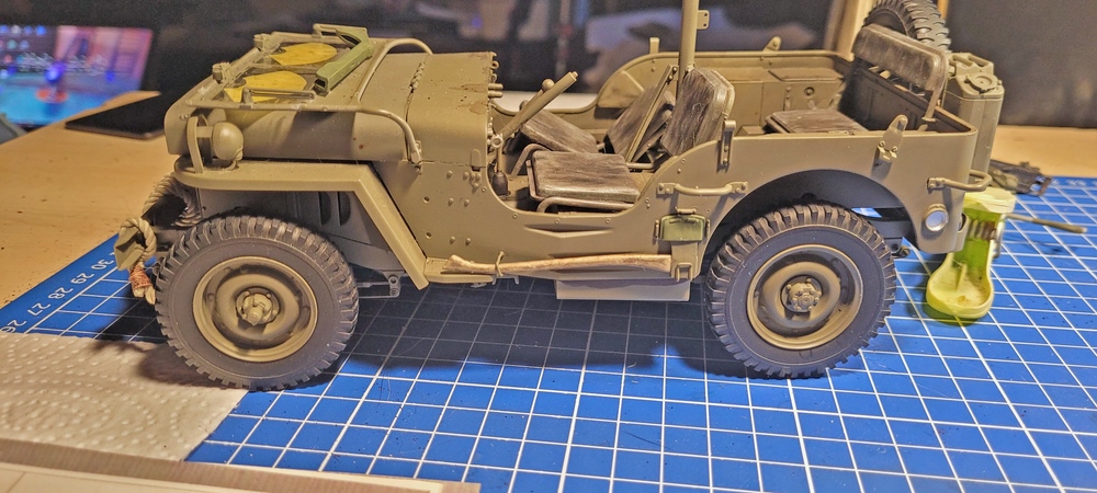

Erstmal kam das MG samt Oberlafette aus der Halterung, dann wurde die Sitzbank eingebaut und zum Teil verklebt.
Anschließend wurde das Ersatzrad montiert.

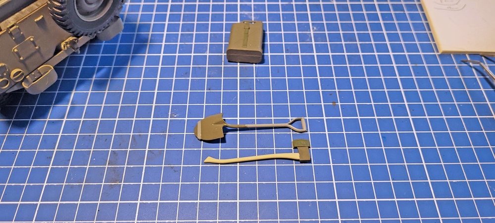

Nun wurde das Halteband vom Ersatzkanister noch farblich etwas abgesetzt und an Schippe und Axt wurde weiter gemalt.

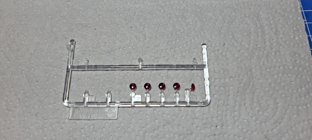

Dann wurden Rückleuchten und Rückstrahler mit Silber bemalt. Hier bedarf es noch etwas Nacharbeit.
Später kommt hier noch Glas darüber, welches ich schon Farblich mit roter Glasmalfarbe lackiert habe.

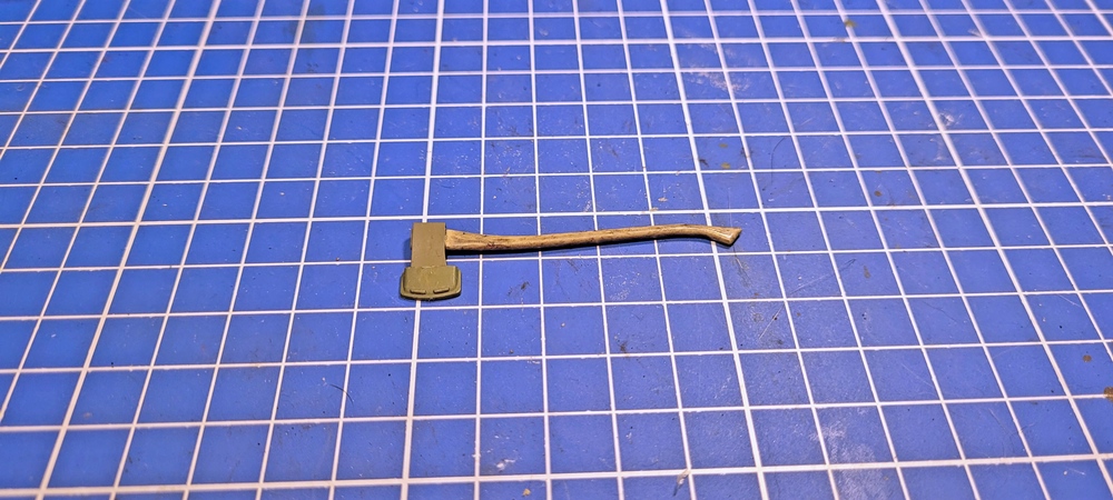

Nun wurde noch der Stiel von der Axt mit matt Schwarz und einem selbst geschnittenen Borstenpinsel behandelt, nach dem Trocken noch etwas Öl Erde Dreck darüber, so kann es bleiben, denke ich.
Dann wurde die Axt schon mal locker, ohne verkleben ein gehangen und der Ersatzkanister wurde angebracht, ein besseres Bild davon gibt es dann morgen.

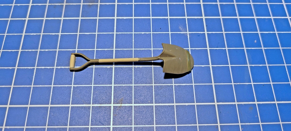

Dann habe ich mal provisorisch die Schippe über die Axt gepackt, um zu sehen was muss da als nächstes dran und das ist der Gurt für die Axt.
Dann noch den Gurt der Schippe, vorne mit US Dunkelgrün bemalt.

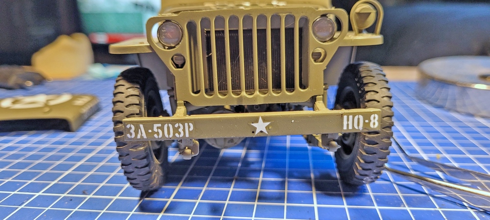

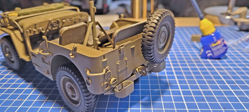

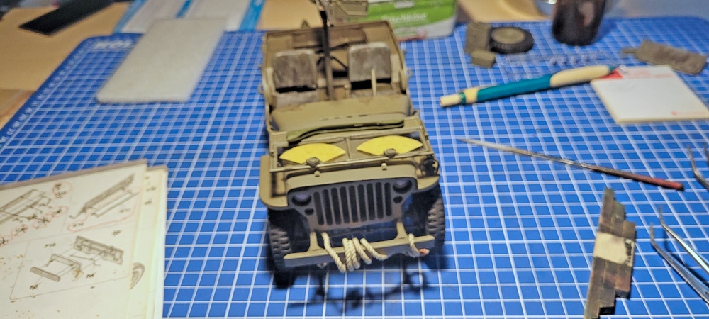

Gestern hatte ich wirklich einen ruhigen Tag, so habe ich mich dann um die Decals gekümmert, viele sind es ja eigentlich nicht. Aber vorsichtig sein muss man trotzdem.

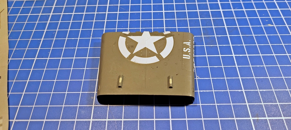

Angefangen habe ich dann mit der linken Seite und der großen Nummer an der Motorhaube.
Darunter kommt dann die Angabe zum Reifendruck.
So was kommt dann noch über das Hinterrad und ganz Ende noch ein Stern.

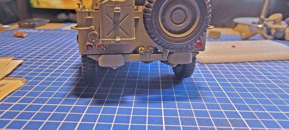

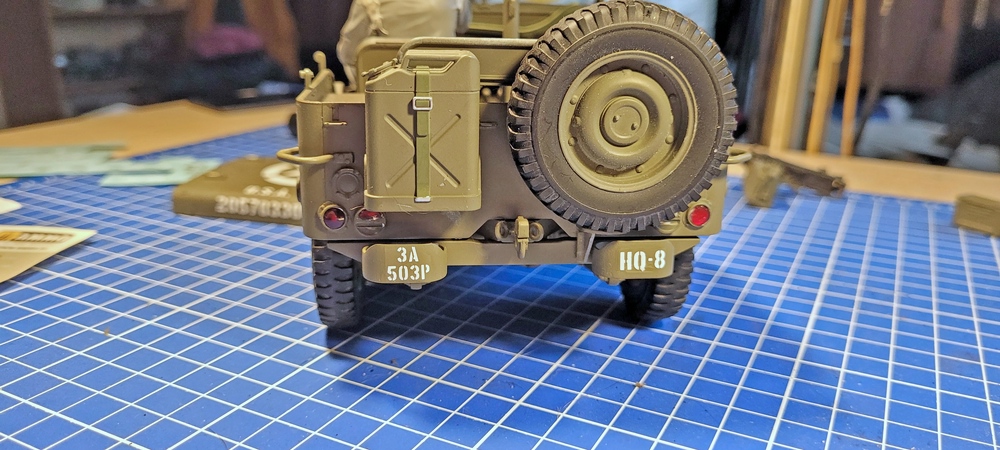

Dann ging es mit hinten weiter, da bei meinem kein Verdeck dazu kommt sind es hier auch nur zwei.

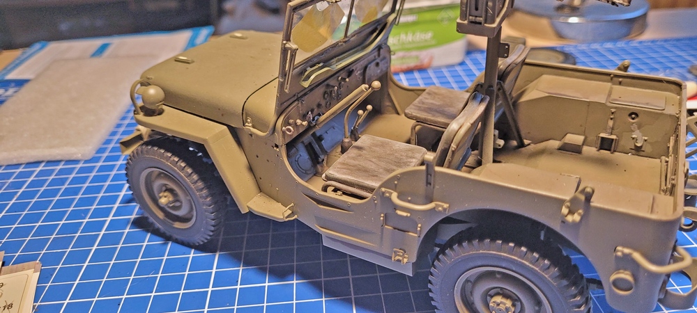

Dann habe ich den Stern auf der Motorhaube kaputt gemacht, will sagen vorsichtig geschnitten, so das man die Haube abnehmen oder öffnen kann, da wird es noch etwas Nacharbeit geben, heute.
Nun war vorne an der Reihe, auch nur zwei Nummern und ein Stern.

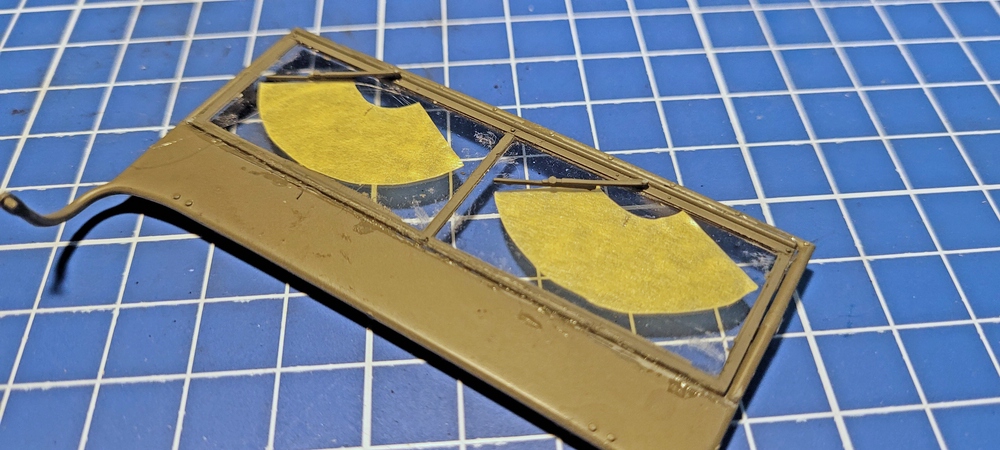

Und an der Scheibe noch der Schriftzug „Military Police“.
Das war es dann auch schon wieder, heute kommt dann die rechte Seite an die Reihe und mal sehen was noch so geht.
So es MKK zulässt, gestern kam sie auch gegen Mittag wieder, dann Futtern und erst mal zu einem Schläfchen zurück ziehen.
Später dann anschleichen zum Spielen. :cracy:
