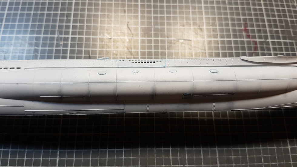

Der Unterbau für das 8,8cm Deckgeschütz hat seinen Weg aus dem Bausatzdeck auf U 93 gefunden. Aus welchen Gründen auch immer sind die Querstreben ein wenig schief geworden :pfeif: . Macht aber nichts, unter dem Messingdeck sieht man das später nicht mehr. Glück gehabt 8)

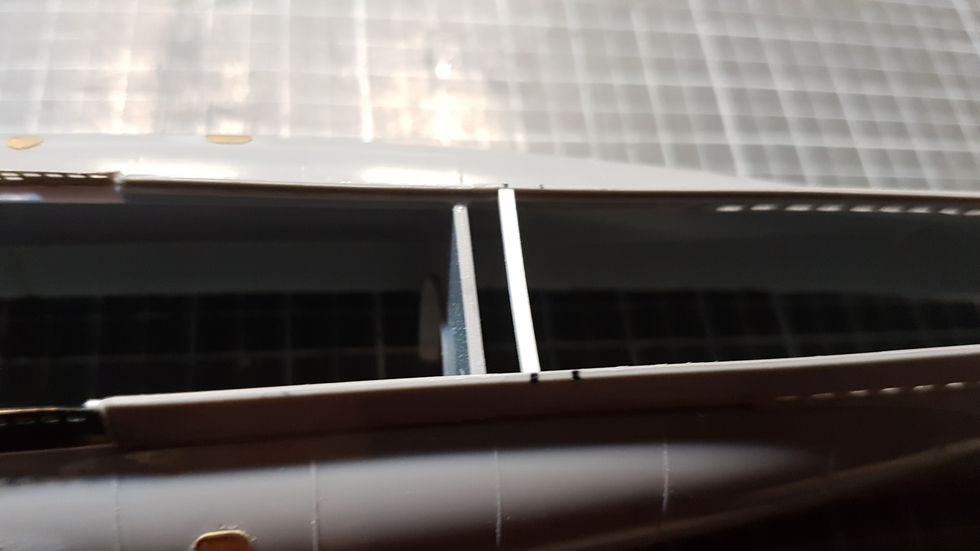

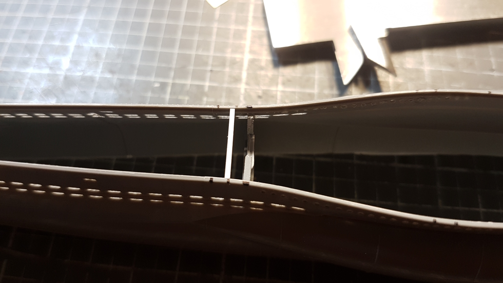

Auch das Übernahmeluk hat im vorderen Bereich noch einen Schlag nach Steuerbord. Ich habe jetzt herausgefunden, dass der gesamte Rumpf in dem Bereich ein kleines bisschen verzogen ist. Versuche das Ganze mit der vorderen Querstrebe ein wenig zu richten, haben noch nicht so richtig geklappt. Also werde ich das nochmal machen, erst die alte Strebe raus und dann eine neue rein.
Unter dem vorderen Teil des Messingdecks werde ich nur ein oder zwei Querstreben setzen, da es auch ohne schon gut auf den Rumpfseiten aufliegt. Mal lose aufgelegt und mit dem Unterbau vom Turm bestückt sieht man so langsam, was es mal wird:
Und um den Maßstab (1:144) in Erinnerung zu rufen, hier mal wieder ein Bild mit dem obligatorischen Cent-Stück:
Ob meine (Aus-)Richt-Versuche auf der Back von Erfolg gekrönt waren, das erfahrt ihr beim nächsten Mal.

Ganz großes Kino.. :sabber: den Unterbau für das Messingdeck hast du perfekt abgekürzt… ähm … umgesetzt. :D Mehr braucht es im Unterbau hier wirklich nicht.
Ich würde den Torpedoluk nicht mehr neu machen. Wenn das lackiert ist wird man den winzigen Versatz in der Längsachse nicht mehr sehen ;)
227
Donnerstag, 26. Januar 2023, 10:21
Moin Moin,
Vielen Dank, solche Rückmeldungen motivieren :hand:
Aber es stimmt schon, bei diesem Maßstab reichen wirklich ein paar Poli-Profile als Unterbau. Nichts im Vergleich zu Gustavs Aufwänden bei U 505 oder dem was mir bei U 190 bevorsteht (wenn ich denn ein Messingdeck aufsetze :nixweis: ).
Sorry, da hab ich mich unklar ausgedrückt:
Mein Gedanke war, die mit gelbem Pfeil markierte Strebe auszutauschen, damit die Backbord-Bordwand ein Stück weiter nach innen gezogen wird (gelb gestrichelt). Vermutlich sogar weiter unten ein Stück Sheet, da die Strebe ja nur aus 0,75 x 1,2mm Profilen besteht.
Wie man erkennt (blauer Pfeil) gibt es nämlich im Moment noch einen Spalt zwischen Messingdeck und Bordwand. Auch ist das Luk der Markierungs-Boje nicht mittig unter dem PE-Deck (grün und rot). Ich schaue mir die Sache nochmal an, auch mit den Längsstreben die ja innen noch an die Bordwand kommen, wie hier auf dem ersten Bild ganz achtern zu sehen ist.
Ich werde euch auf jeden Fall berichten ;)

Moin Ingo,
So gesehen hast du da nicht unrecht, scheint mir aber eher an einem leicht verzogenen Rumpf zu liege. Falls das Deck noch nicht fest ist kannst du den Rumpf ja noch etwas richten.
Evtl. nur vorher die Strebe lösen und nach dem richten wieder einkleben um das dann auch so zu halten.
Aber auch das wirst du wieder hin bekommen, egal wie, da bin ich mir ganz sicher. :)
Genau so hab ich es gemacht ;)
Dann wurde die Nase mit ein bisschen Spachtelmasse zugestopft, sieht gruselig aus, muss auch noch nachgearbeitet werden:

Weniger zufrieden dürfte er allerdings mit dem Achterdeck sein. Nachdem gestern das neue Brüniermittel kam, habe ich gleich nochmal eine Runde gedreht. Erst nochmal reinigen, dann brünieren:
Es bleiben immer ein paar Stellen, die sich nicht färben wollen, nämlich dort, wo vermutlich ein wenig Sekundenkleber vom Aufkleben der Deckel und Luken daneben gegangen ist. Die Stellen sind alle deutlich kleiner als 1mm², aber so kann es nicht bleiben:
Ich werde jetzt da mal mit dem Glasfaser-Radierer ran gehen, und dann schauen wir nochmal. Wenn das auch nicht hilft ... dann muss ich das Deck lackieren :nixweis: Das seht ihr dann aber beim nächsten Mal.
