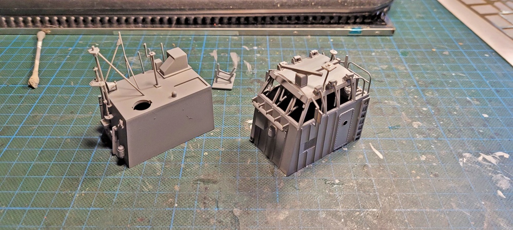

Gesten ging es dann mit den Scheibenwischern weiter, ich habe nur die Reihenfolge der Anbringung der Teile geändert.
Laut Bauplan sollen an jeden Scheibenwischer, zwei Halterungen angebracht werden, grün gekennzeichnet. Eigentlich wollte ich nun die Scheibenwischer, rot gekennzeichnet, anbringen und dann die Halterungen, aber das geht so auch nicht, weil die Scheibenwischer selber keinen Kontakt zum Dach haben.
Jetzt erst mal, den Glaseinsatz einsetzen, hält nur nicht, da noch der Boden fehlt, habe das dann mit Tape gesichert. Das ist wichtig, damit ich für die Wischer einen Anschlagpunkt hatte.
Das sind die Teile von den Wischern.

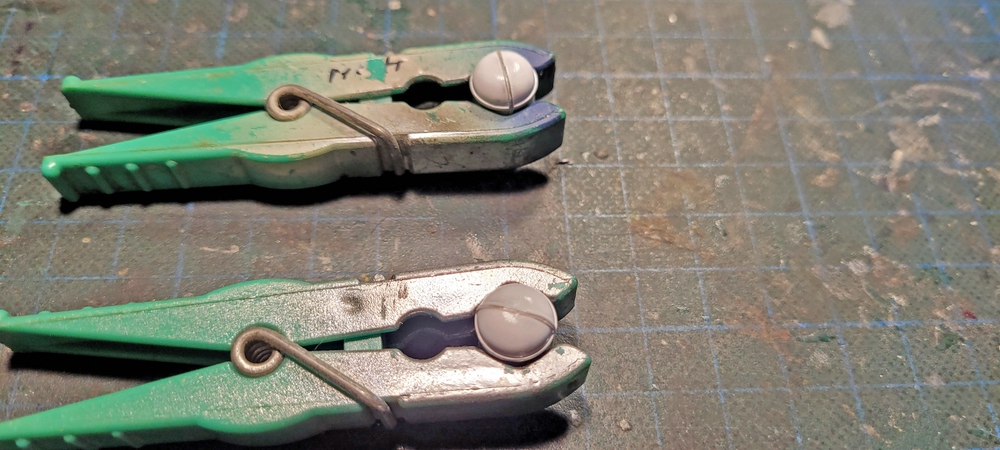

Also musste ein anderer Plan her, ich habe nun zu erst eine Halterung angeklebt, warten bis es fest ist, dann den Wischer angeklebt und danach das Gegenstück der Halterung. So sieht das dann aus, zumindest für einen Wischer.
Ich habe dann nur noch die beiden anderen Hälften der Halterungen angeklebt, weil sie schon ab waren und ich sie nicht verlieren wollte.
Dann war die Luft aber raus bei mir, mir sind dann nur noch die Teile runter gefallen und das ist das Zeichen zum aufhören.

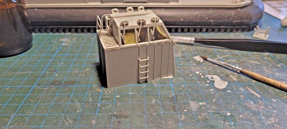

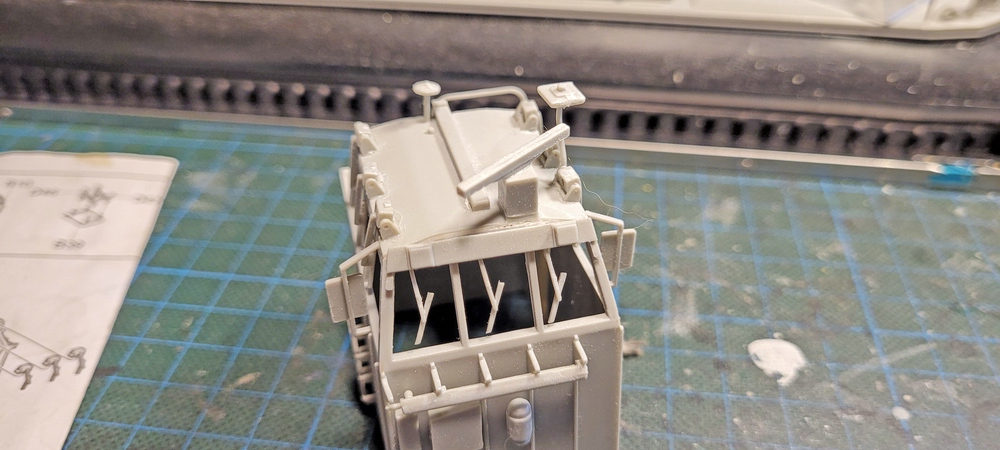

Nun wieder weiter mit den Kleinteilen, sprich die Scheibenwischer montieren, zuerst die Backbordseite fertig machen.
Dann die Steuerbordseite.
Wenn man erst mal weiß wie es am besten geht, ist es auch nicht mehr so schwieg.

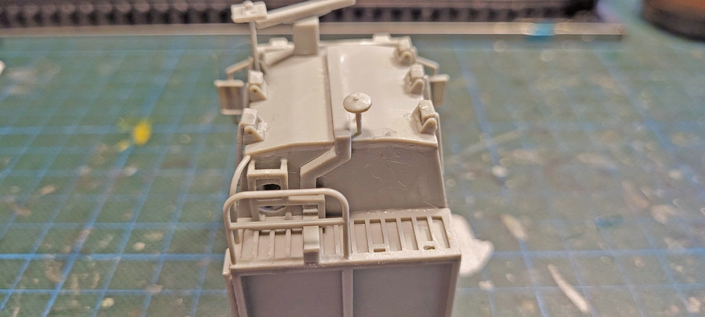

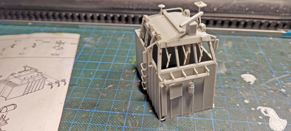

Nun folgten die 3 Wischer für die Front, das ist eine andere Bauart und deren Anbringung. Hier die 4 Ausgangsteile.
Damit sie mir beim Anbringen, nicht weg kippen, habe ich ein Stück Furnierholz genommen, welches fast die gleich Stärke, wie die Leiste zum anbringen hat.
Hier habe ich Revellkleber zum kleben genommen, der wird nicht so schnell fest wie das Ethylacetat, so konnte ich die Scheibenwischer nach dem anbringen noch etwas gegen die Scheiben drücken.
Zum Schluss mal wieder eine Stellprobe on Bord.

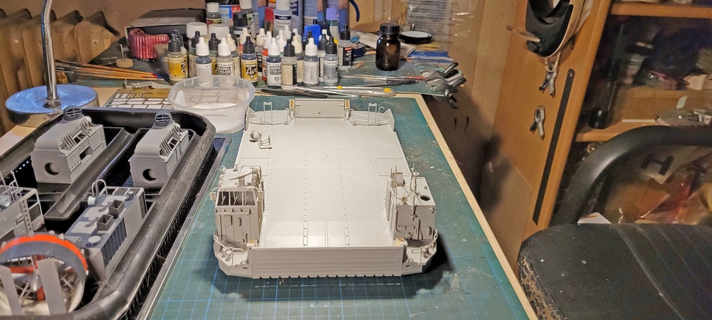

Dann wurden die anderen Kleinteile, vorne angebracht.
Nun die Radaranlage verbaut, dazu noch eine UKW-Antenne und eine Stange, die später das Steuerbord Positionslicht trägt, ist ein Klarteil, was dann noch grün eingefärbt wird.
Nun noch mal von hinten und die Rückspiegel kamen noch mit dran.
Nun eine letzte Stellprobe, noch ohne Farbe an den Deckhäusern.
Und auch mal die andere Seite.

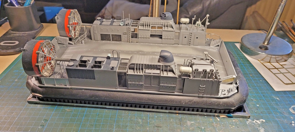

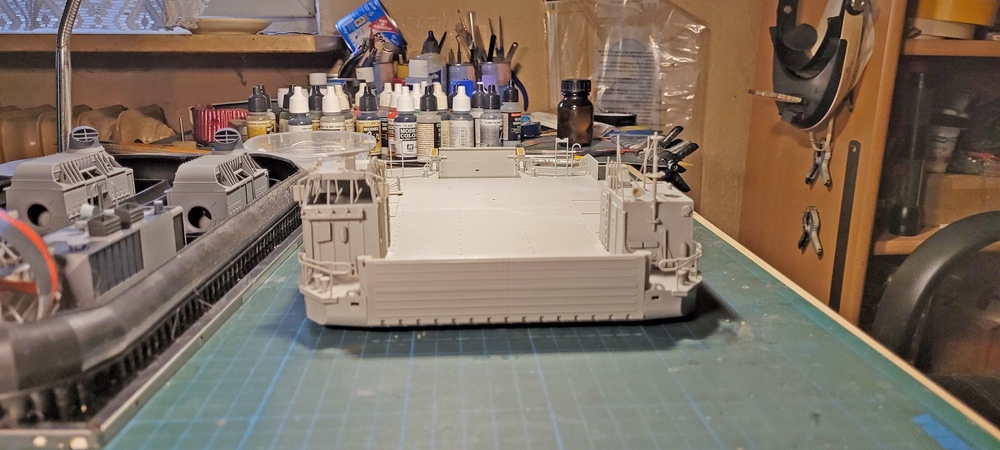

So sieht das Teil ohne schürzen aus, war nach dem Waschen gestern.
Ob ich es heute noch mit dem Lackieren schaffe, weiß ich nicht, gibt noch einiges anderes zu erledigen.

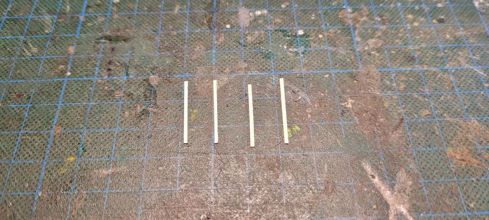

Dann habe ich mir erst mal einen Rest, 0,5mm Sheet raus gesucht, davon zwei ca. 1 mm Breit steifen abgeschnitten, hier ist einer davon.
Der Streifen war 9,2cm lang, daraus habe ich dann vier kurze Stücke, zu je 2,3cm gemacht.
