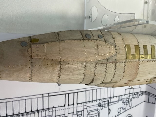

hier nun die nächsten Baufortschritte.
Es wurden die Seewassereintritt- und Austrittsrohre im Bereich des
Turbinenraumes montiert.
Zuerst wurden die Außenhautkonturen in diesem Bereich mittels flexiblen Klebebandes
abgenommen, die Abwicklung dann auf Holz übertragen, ausgeschnitten und das „Blech“
dann auf den Rumpf geklebt und mit Nägelchen fixiert.
Dann folgten die „Verstärkungsbleche“ im Bereich der Ein- und Austritte…
…und zum Schluss die eigentlichen Rohre, welche ich selbstverständlich wieder aus meinen
allzeit beliebten Aderendhülsen fertigen konnte.

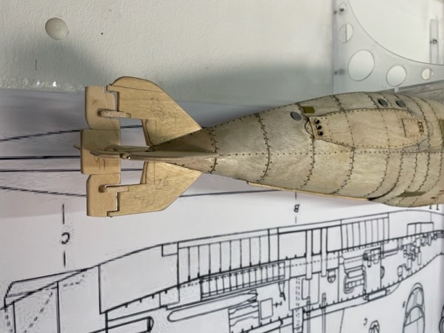

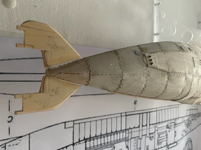

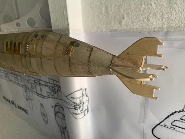

Von Euch angespornt habe ich mich mit den feststehenden Teilen der achteren
Ruderanlage beschäftigt.
Die Flossen (Halterungen) für Höhen/Tiefen- und Seitenruder wurden entsprechend Kartonvorlagen ausgeschnitten,
auf Holz übertragen, ausgesägt und an den Rumpf geleimt (Holzleim noch nass).
Im nächsten Bauabschnitt geht es dann weiter mit den beweglichen Elementen.
Bis dahin… :wink:

Hast du die Teile für die Tiefenruder verstärkt, bzw. irgendwie mit dem Rumpf verbolzt?
220
Montag, 13. Juni 2022, 13:09
Ja Ingo,
alle vier Flossen sind jeweils zusätzlich
zur Verleimung mittels
zweier Metallstifte mit dem Rumpfskelett
verbunden.
221

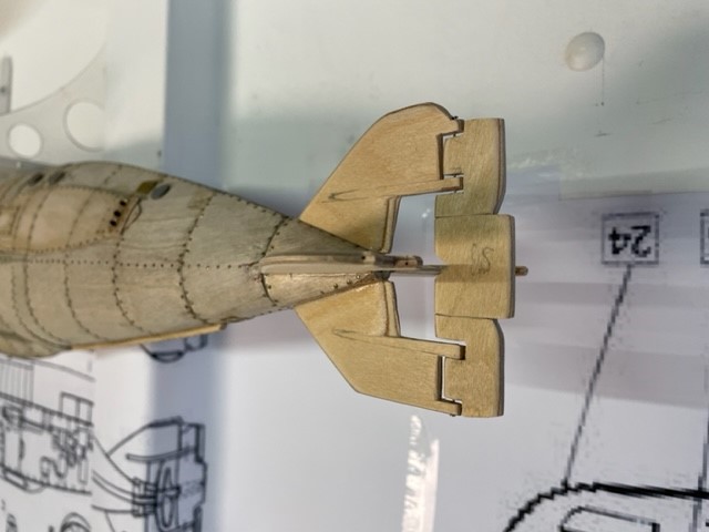

Dienstag, 14. Juni 2022, 10:54
besten Dank für Eure Meldungen und für`s reinschauen.
Ja Gustav, das hat schon was von einer Rakete oder jetzt, wo die Leitwerke (Ruder)
montiert sind, noch eher was von einem Flugzeug.
Seht selbst, zuerst das Seitenruder…
…dann die Höhen/Tiefenruder ausgesägt und montiert.

Sehr schön Ray, sehr schön gemacht! :ok:

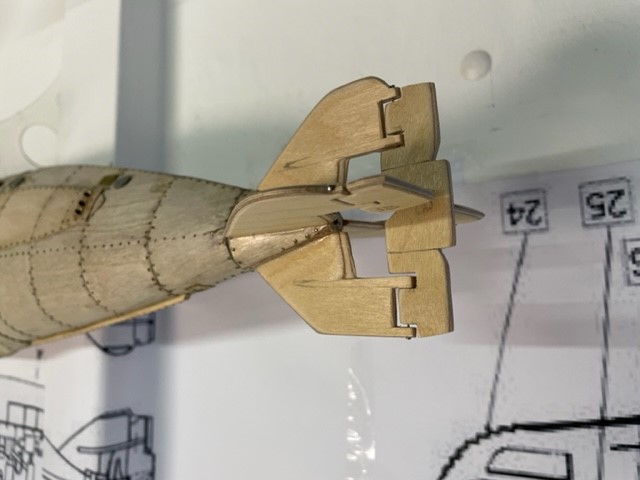

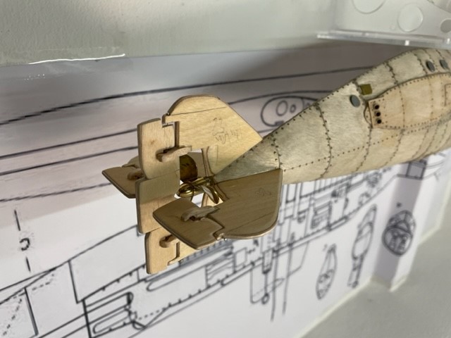

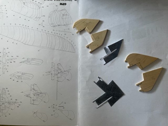

Mach doch mal ein Foto der Hechflossen von Oben. Mich interessiert jetzt der Seitenruderausschlag bzw. war das Ruder dreiteilig? War das mittlere Blatt durch das Höhenruder begrenzt und das obere und untere Blatt uneingeschränkt? Gibts dazu eine Erklärung am Bauplan?
ups .. ich bin wohl mal wieder zu neugierig :lol:
231
Freitag, 17. Juni 2022, 12:19
ja genau Heiko, ein bisschen was von der Nautilus hat der Heckbereich schon.
@Gustav, Neugier ist immer gut.
Ja, das Seitenruder war wohl dreiteilig. So sollte es jedenfalls nach dem Kartonmodellbausatz
ausgeführt werden. Ich habe allerdings alles aus einem Stück gefertigt und die Trennkonturlinien
durch Einschneiden nur angedeutet.
Die Antriebe/Ansteuerungen werden jedoch nur an das obere und untere Seitenruder geführt,
so dass das Mittelteil mit diesen Elementen lösbar oder unlösbar verbunden sein muss,
damit die ganze Konstruktion einen Sinn ergibt.
Vielleicht sind ja die folgenden Bilder etwas aussagekräftiger.
Zuerst die Montage der Ansteuerungen:

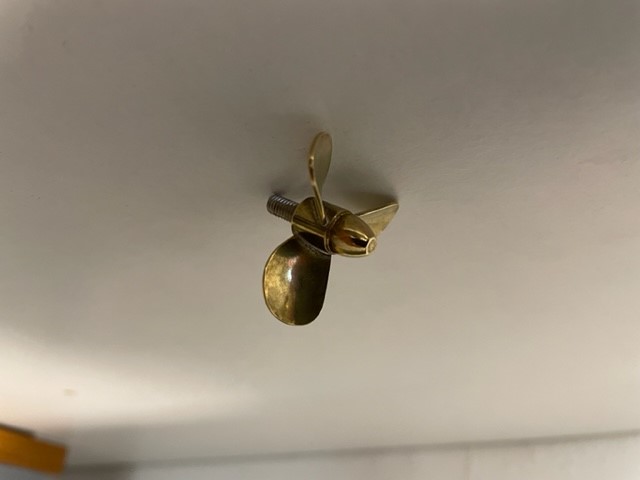

Dann der Einbau der Schiffsschraube:
Zum Schluss die Abnahme durch den Zweiten:
232
Freitag, 17. Juni 2022, 18:18
Moin Ray,
Der Hintern von deinem U-Boot sieht einfach nur :love: aus.
Und wie bei deinen anderen Modellen passt die Messingschraube sehr gut ins Gesamtbild :ok:

Ganz klar ist mir die Steuertechnik des Seitenleitwerks noch nicht….da werde ich noch weiter recherchieren :)

Eine Frage habch aber ,welche Funktion haben die Messing oder Ätzteile an den Zuletzt Montierten 3 Ruderstücken, bitte Erhelle mich .
Danke schon mal im Voraus .

Steffen, was soll ich sagen, auf dem ersten Bild siehst Du,
dass auf dem Kartonbogen solche Detailumrisse zu erkennen sind.
Der Rest ist wieder mal meiner Phantasie entsprungen.
Lüftungsgitter, Revisionslukenabdeckung, Einstellschraube…
such Dir was aus.
