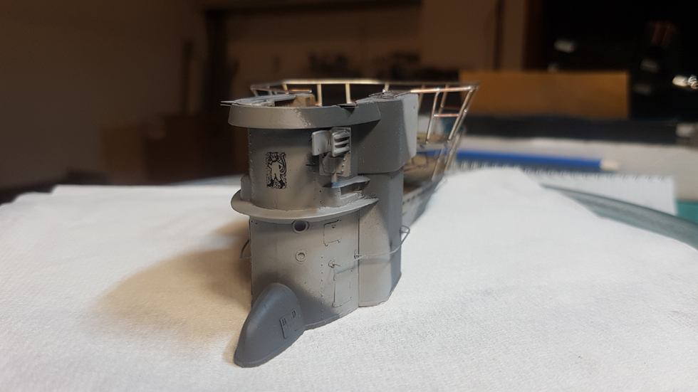

mein Favorit wäre die Ausführung gemäß den ersten vier Bildern gewesen.

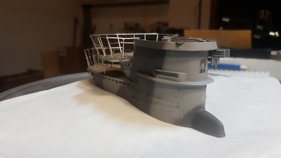

Nachdem ich jetzt eine Nacht darüber geschlafen habe und mir den Turm nochmal in Ruhe angeschaut habe, komme ich zum selben Ergebnis. Ich werde die Übergänge mit der 0,2er-Düse wieder weicher machen.
Bilder dann beim nächsten Mal, dann auch mal wieder als komplette Stellprobe...
215
Sonntag, 1. Mai 2022, 12:56
Moin Gustav,
da haben sich unsre Posts wohl überschnitten :nixweis: Danke auch an dich für deine Meinung und das Statement :hand:
Ich geb zu, zumindest beim Klarlack über dem hellen Grau hätte ich ein wenig länger warten sollen, aber wenn man gerade so schön drin ist ... kennst du bestimmt auch :pfeif:
Beim Chipping-Fluid habe ich allerdings die Erfahrung gemacht, wenn ich es zu lange trocknen lasse, lässt es sich nicht mehr aktivieren. Darum gehe ich da immer recht zügig wieder ran.
Das Chipping-Fluid verwende ich ebenfalls 1:1 verdünnt und hatte bisher noch nie Probleme solcher Art. Vielleicht habe ich wirklich ein wenig zu viel verwendet :nixweis:
Ich habe mir den Turm jetzt nochmal in Ruhe angeschaut und es bestärkt mich in meiner Meinung, die Kante zwischen hell und dunkel nochmal mit der 0,2er zu sprühen. Mal schauen, ob ich das heute noch mache...

Meine Anwendung unterscheidet sich nicht von deiner. Erste Schicht, kurz Warten, zweite Schicht, ca. 30min. Warten, Lack, ... Nur verwende ich das Fluid von Vallejo. Klappt bis auf das eine Mal hier ganz gut. Aber zum Glück konnte ich es retten 8)

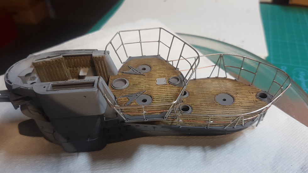

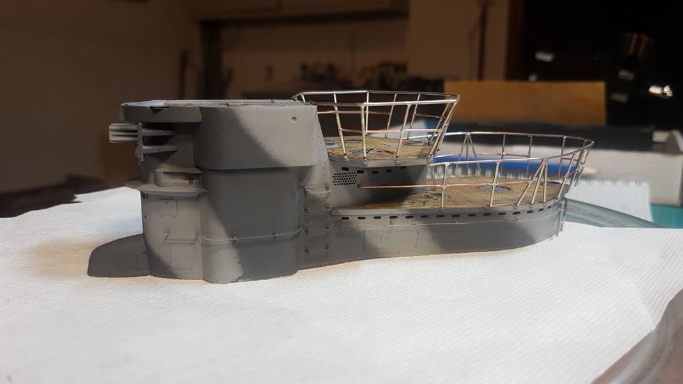

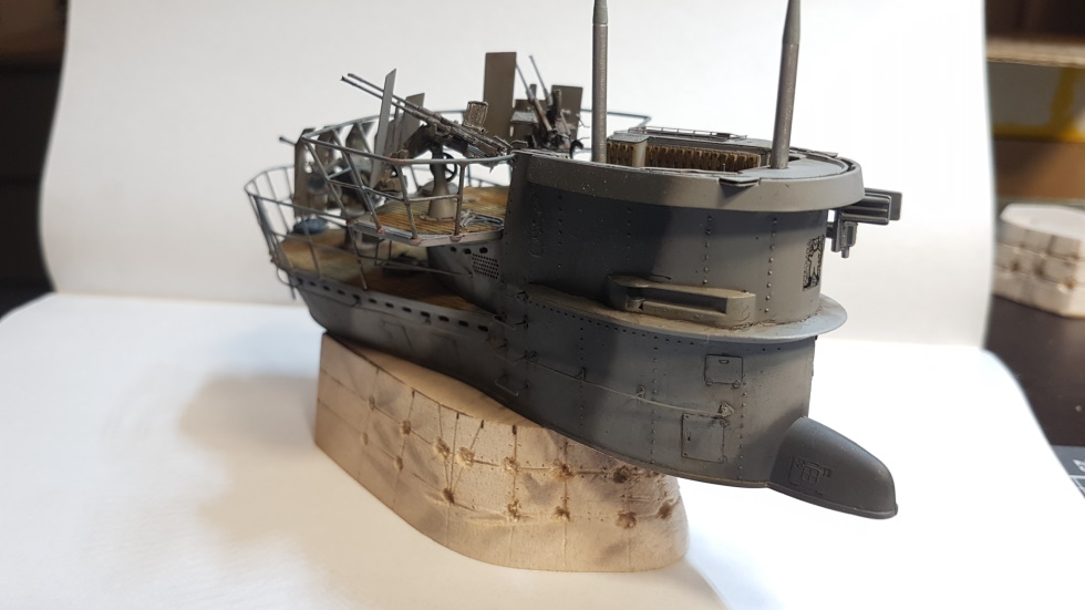

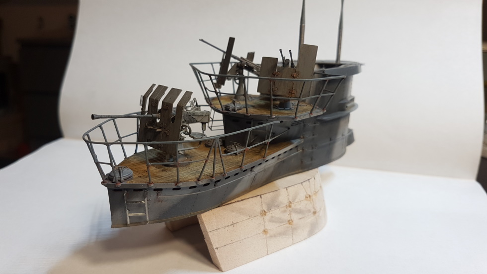

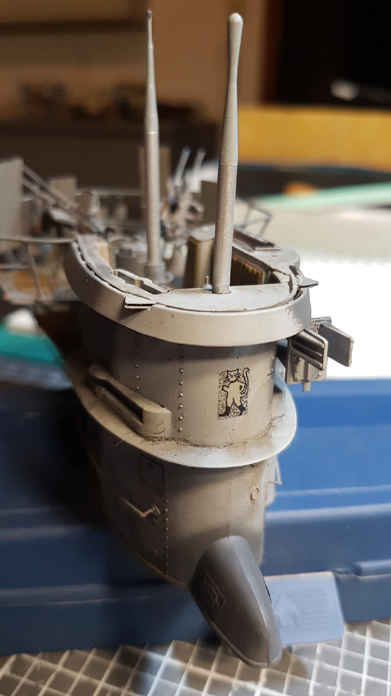

Das Boot hat jetzt sein Wappen bekommen. Der gestiefelte Kater:
Als ausgedrucktes Decal am Boot:

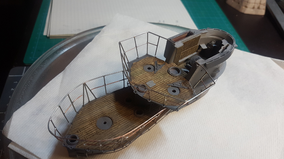

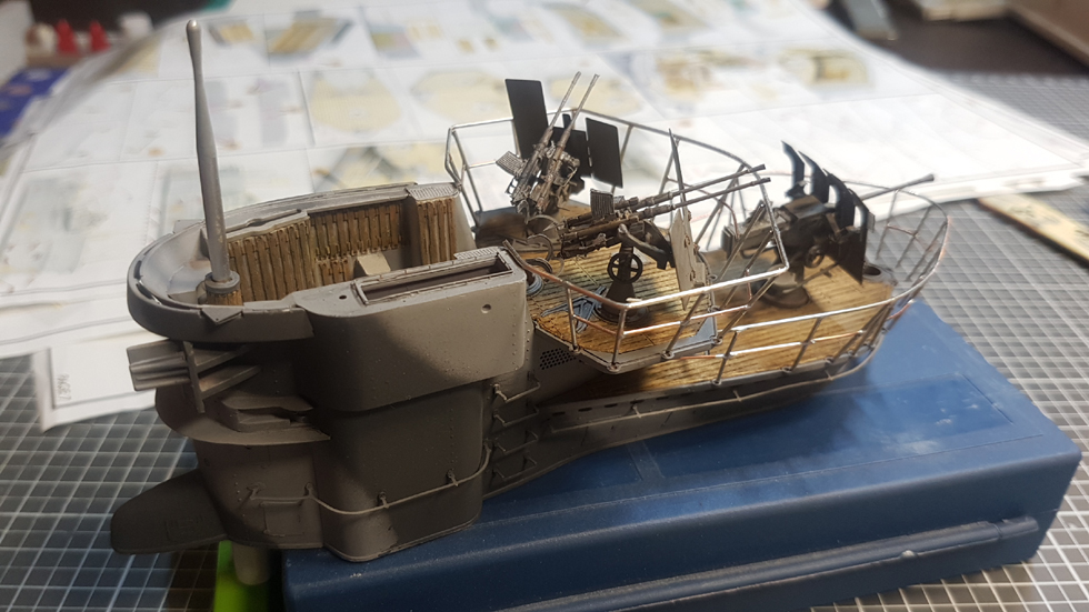

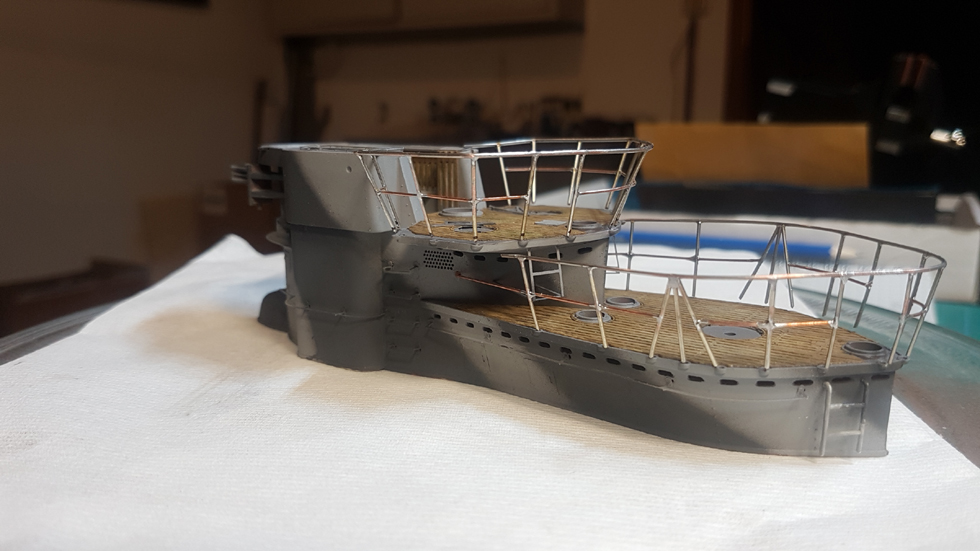

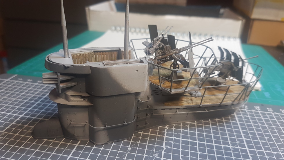

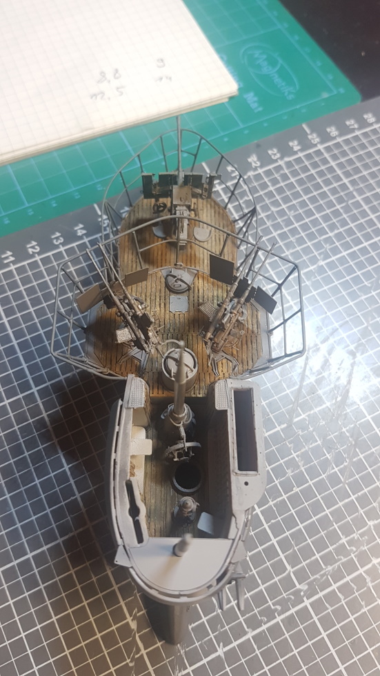

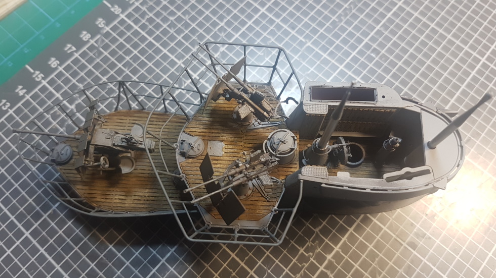

Das Holzdeck auf den Flak-Plattformen ist auch drauf (die folgenden Bilder alle mit lose aufgesetzten Relingen an den Wintergärten):

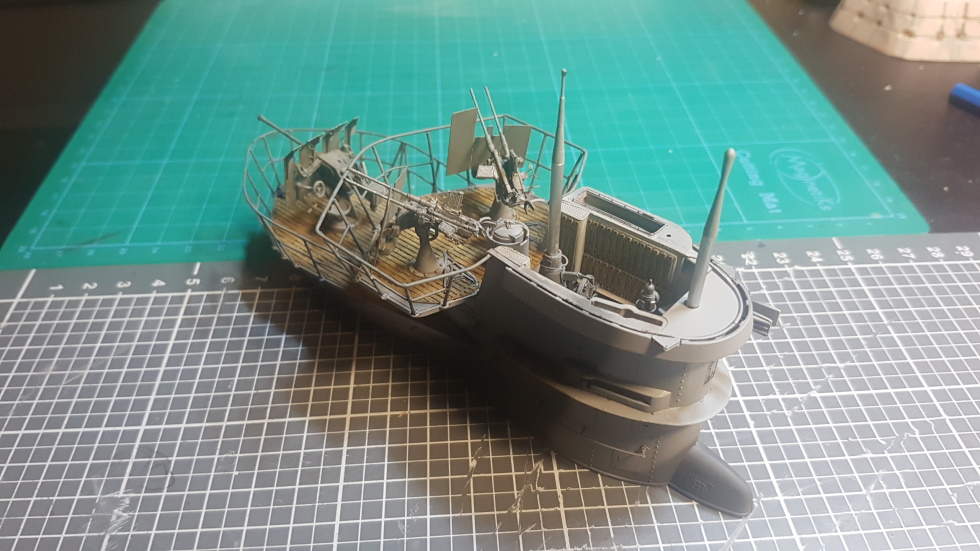

Die Übergänge zwischen den Farben sind nochmal gesprüht. Mit der 0,2er-Düse ganz leicht darüber:

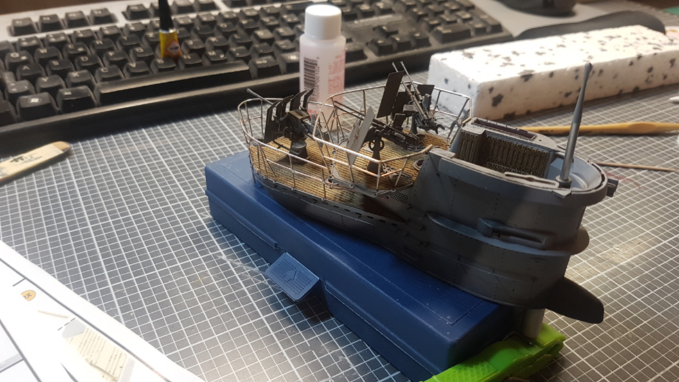

Und dann nochmal eine Stellprobe mit den Flak-Waffen und dem Luftziel-Sehrohr:
Ich bin zufrieden 8)
Weiter geht es dem Altern des Turmes. Aber davon erzähle ich euch beim nächsten Mal ...
218
Sonntag, 1. Mai 2022, 22:55
Tolle Ansichten!
Jetzt kommt Dein Holzdeck erst richtig zur Geltung.

Ich bin ganz deiner Meinung. Die Wirkung des Decks ist auf dem Turm eine ganz andere als wenn es nur auf dem Basteltisch liegt. Ich war selbst überrascht 8)

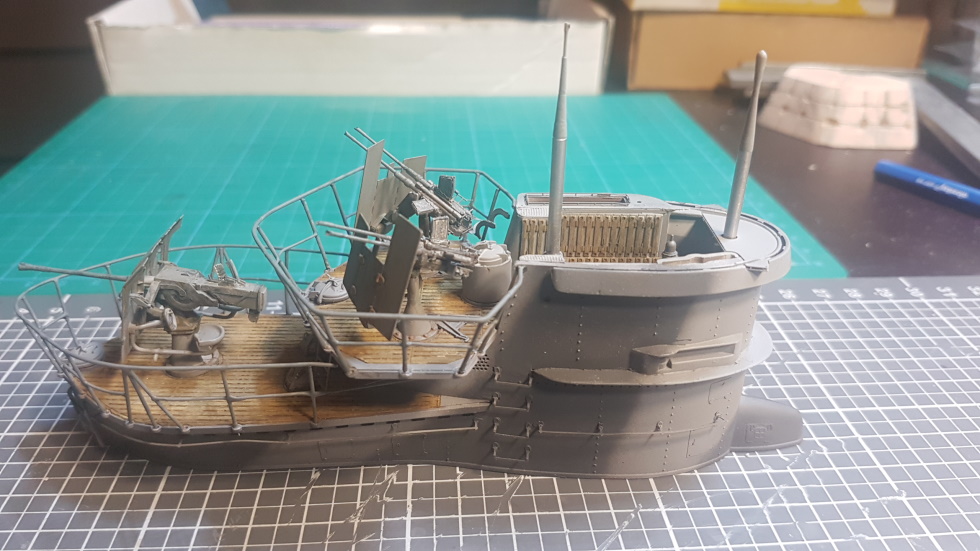

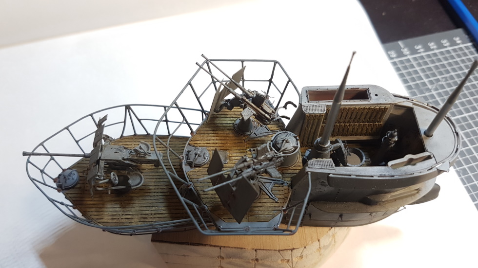

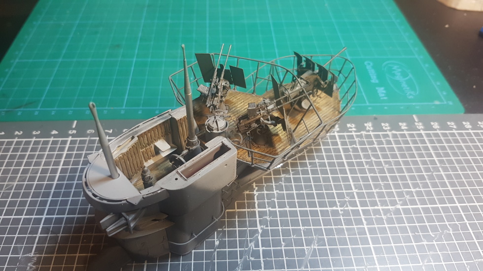

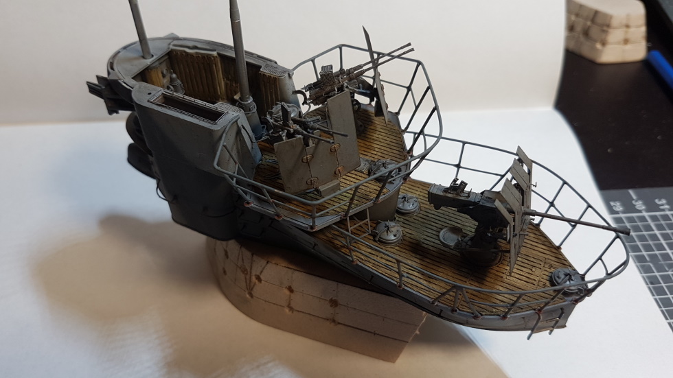

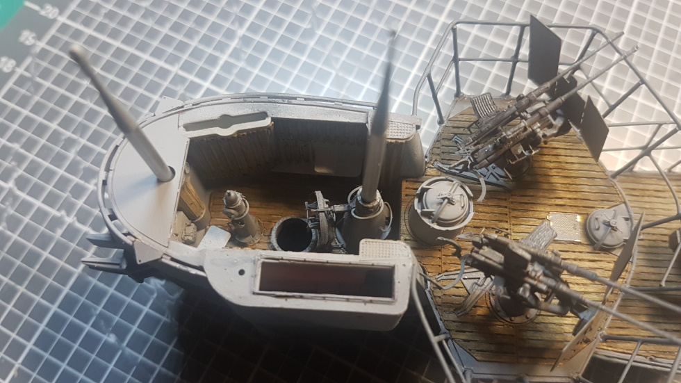

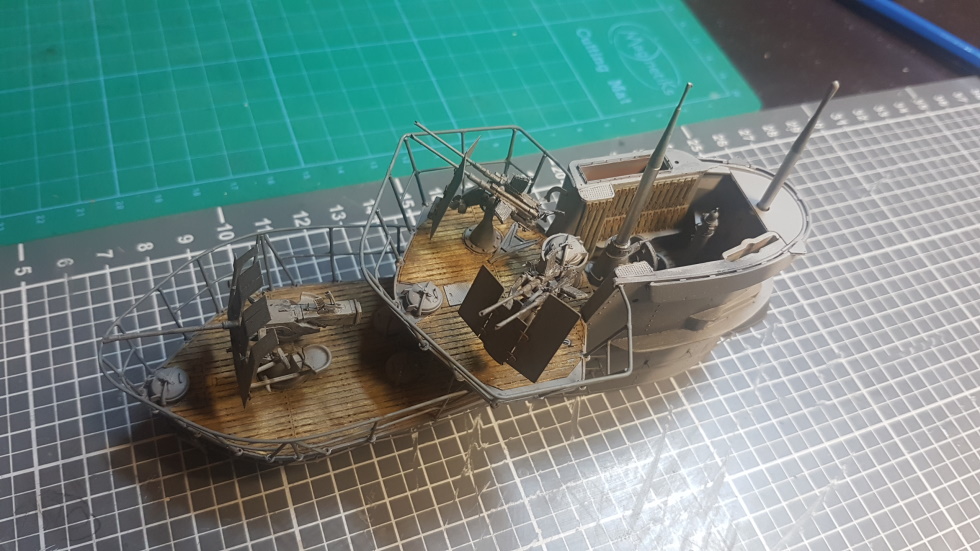

Als erstes die Relings anpassen, ankleben und lackieren. Dann die restliche Ausrüstung (UZO, Sehrohre, Mun-Behälter, ...) anbringen und dann wird gealtert. Peilrahmen und FuMo-Matraze kommen erst später, die kann ich aber auch problemlos extra lackieren und altern.
223
Montag, 2. Mai 2022, 14:28

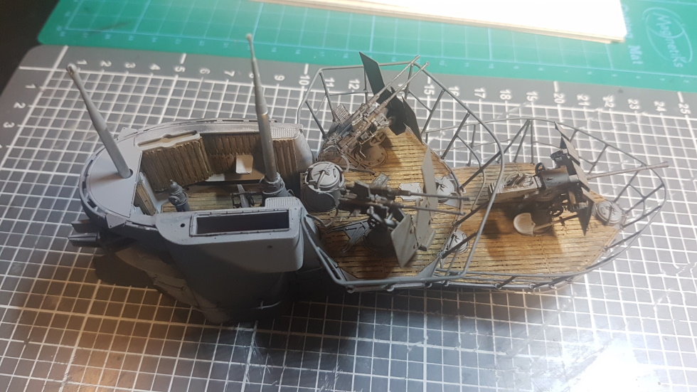

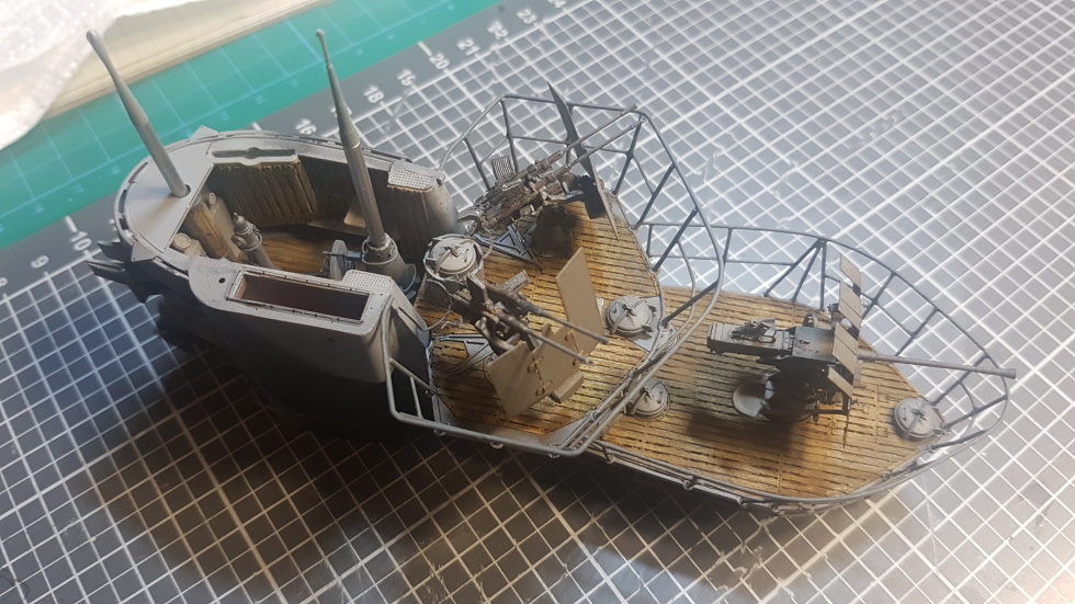

Update:
das habe ich geschafft 8)
Hier ein paar Bilder in loser Reihenfolge:
Und hier noch ein Bild vom gesamten Boot:
Jetzt kann es mit dem Altern los gehen, aber wohl erst Ende der Woche, da ich ab Morgen bis Donnerstag auf Schulung bin 8)
Ups ... fast vergessen ... der obligatorische Cent :pfeif:

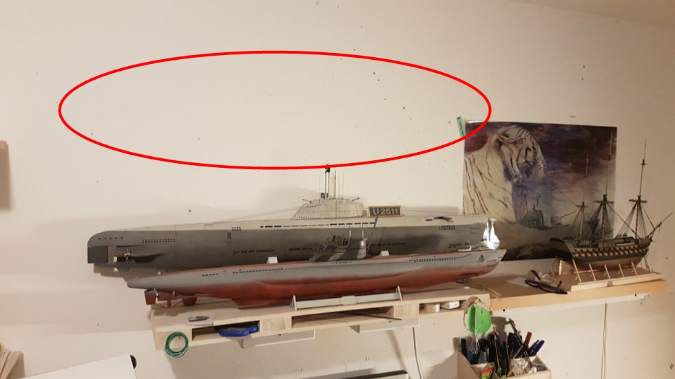

Da ich hier:
noch Platz habe hab ich mir das gegönnt 8)
Baubericht wird dann auch irgendwann kommen.

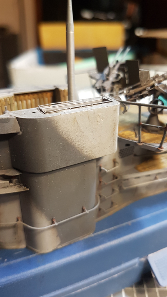

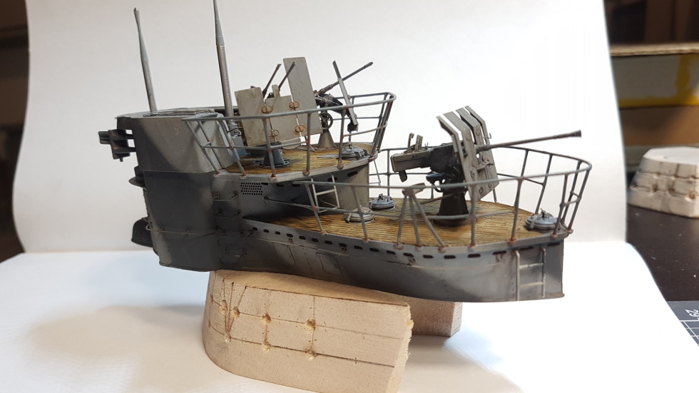

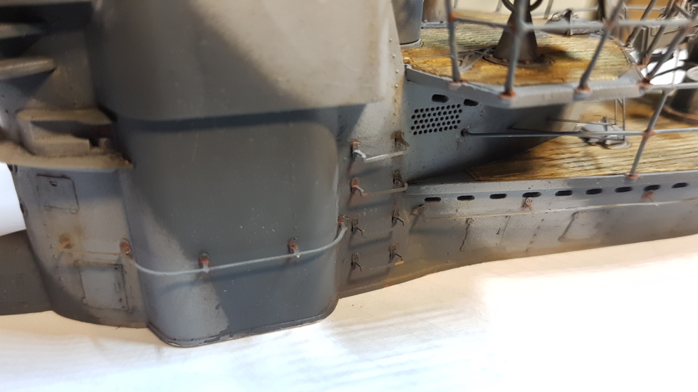

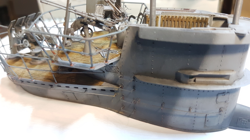

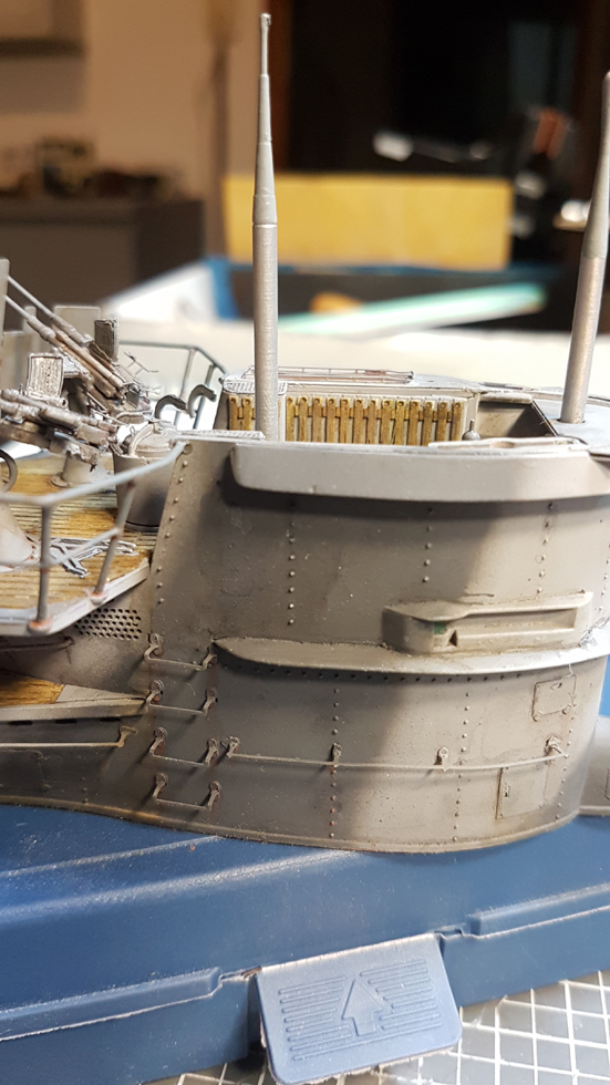

Hier ein paar Bilder ohne viel Text:
Soweit bin ich schon mal ganz zufrieden. Die nachträglich gespachtelten Stellen werden je nach Lichteinfall mehr oder weniger deutlich sichtbar. Ich hoffe, dass dieser Effekt nach ein oder zwei Schichten Klarlack weg ist. Ansonsten muss ich den Bereich nochmal komplett lackieren :nixweis: Hoffen wir das Beste 8)

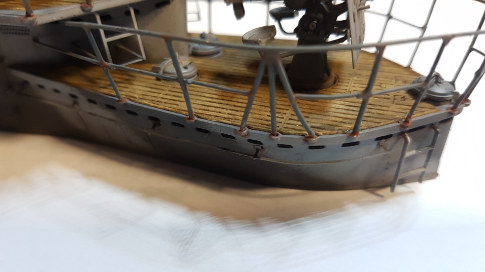

Gustav hatte mich abseits dieses Bauberichtes auf die kleine Leiter ganz hinten am Turm angesprochen, ob ich diese auch noch durch eine gelötete Draht-Version ersetze. Erst dachte ich: Ja klar! Nach nochmal in Ruhe anschauen und darüber nachdenken bin ich zu dem Schluss gekommen, das es so bleibt wie es ist. Die Materialstärke der Bausatzleiter ist kaum dicker als mein gezogener Draht, von daher muss es nicht unbedingt sein...

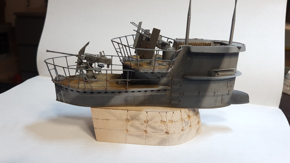

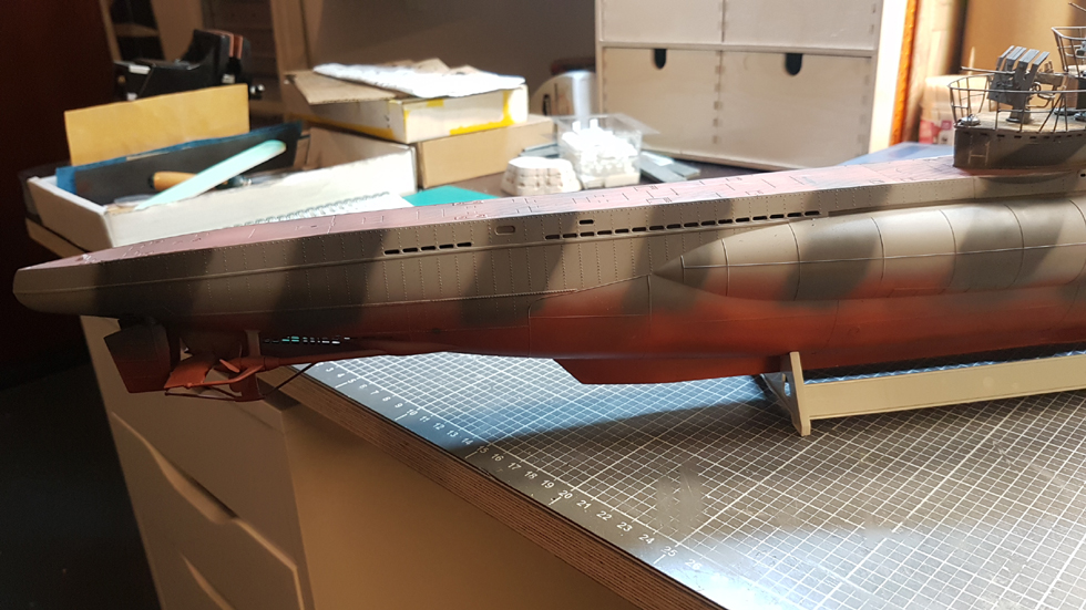

Ich habe jetzt nochmal zwei Schichten Klarlack aufgebracht. Es gefällt mir nicht zu 100%, aber vorerst lasse ich es mal so. Eventuell gehe ich nochmal mit dunklen Pigmenten darüber:
Das Wappen sieht jetzt aber richtig gut aus. Keine glänzenden Stellen mehr 8)

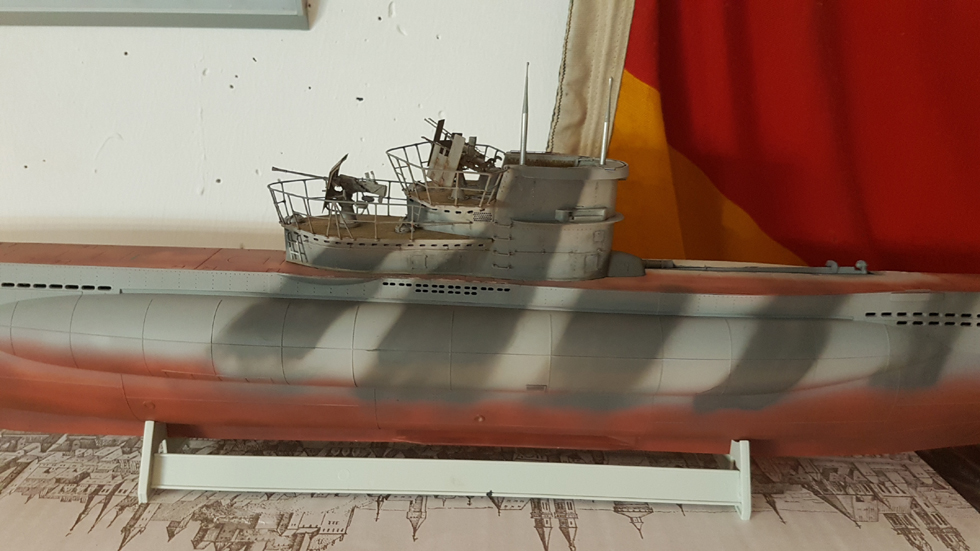

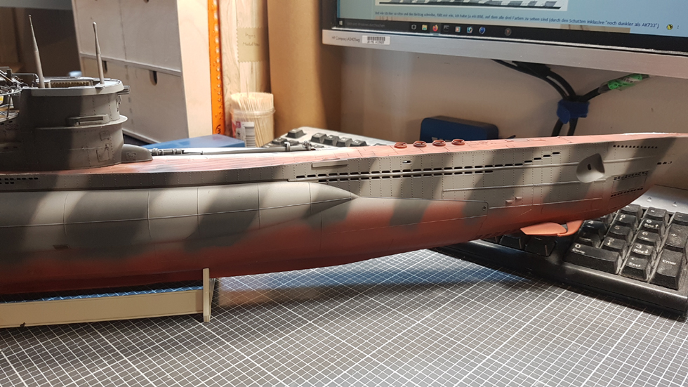

Dann habe ich noch angefangen, das Tarnmuster auf den Rumpf zu sprühen. Aber nur eine erste dünne Schicht:
Mehr Bilder gibt es, wenn der Rumpf soweit fertig lackiert ist...

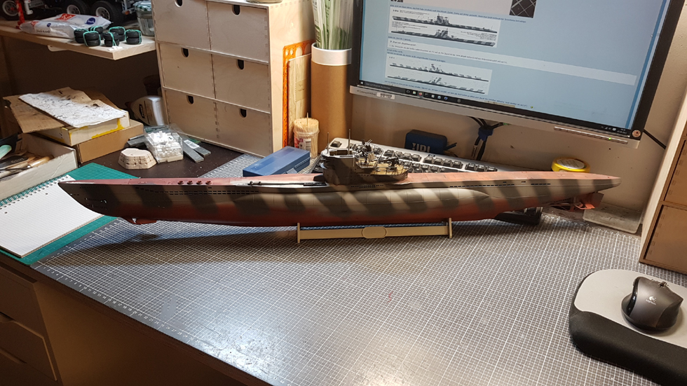

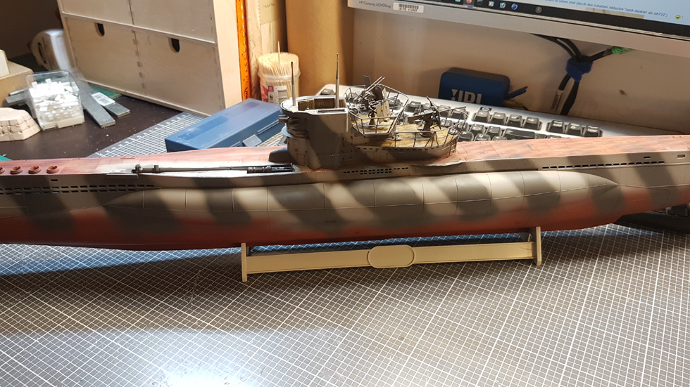

237
Samstag, 7. Mai 2022, 18:41

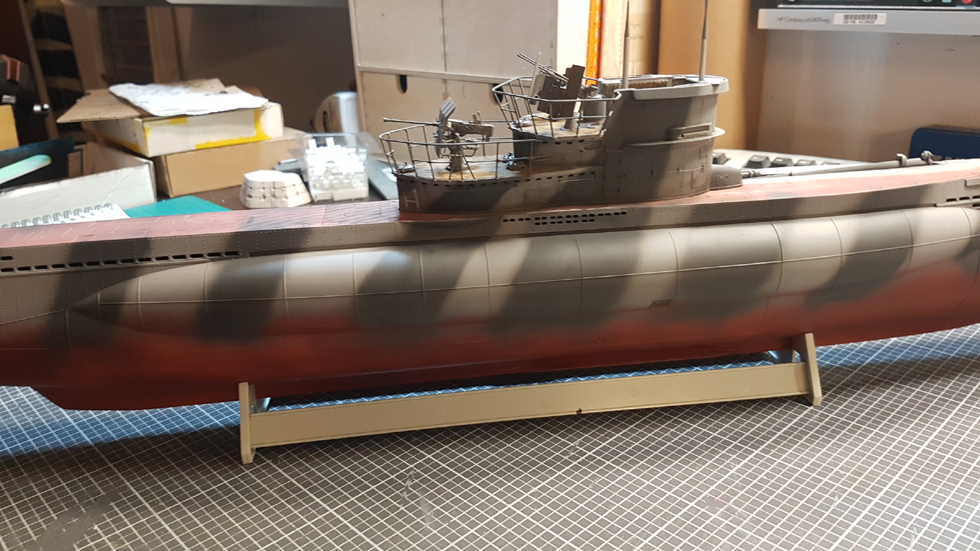

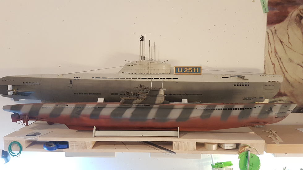

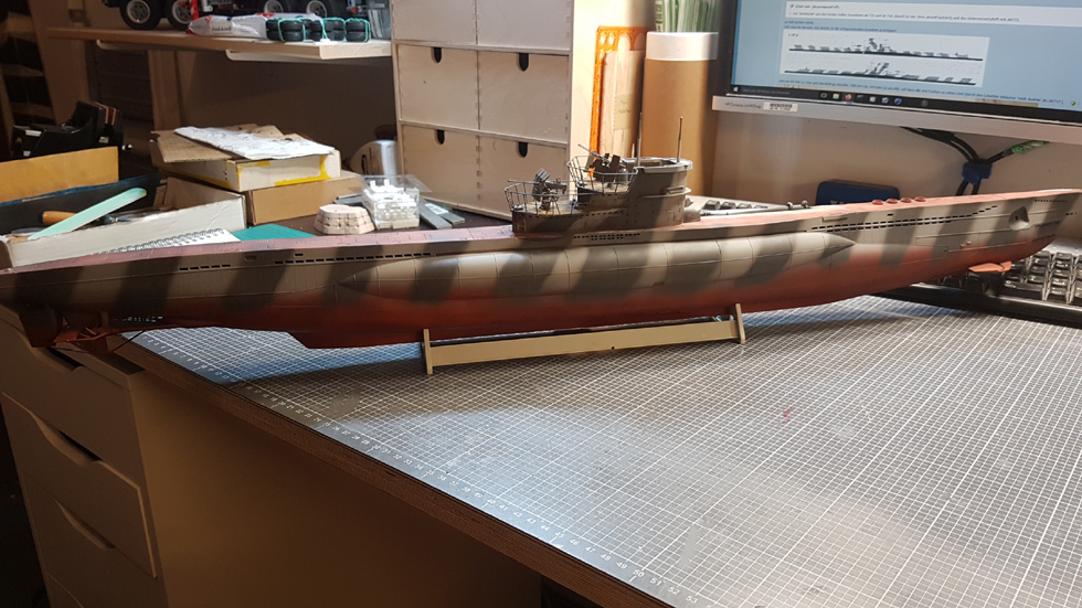

wie versprochen hier die Bilder vom fertig lackierten Tigerhai, der eigentlich ein grauer Wolf ist :D
Steuerbord:
Backbord:
Und nochmal ein Bild neben dem großen Bruder U 2511. Lasst euch von der Perspektive nicht täuschen, der Typ XXI ist in 1:72 13cm länger als das VIIc/41-Boot:
Die Lackierung darf jetzt in Ruhe durchtrocknen, dann kommt mindestens eine Schicht Klarlack wegen der Grifffestigkeit. Muss sein, ich habe nämlich nur noch zwei oder drei Tropfen der gemischten Tarnfarbe :pfeif:
Im Anschluss daran geht es ans Oberdeck. Hier sind ja auch noch gefühlt 100 Teile zu verbauen. Das zeige ich euch aber erst beim nächsten Mal.
238
Sonntag, 8. Mai 2022, 08:30
Moin Ingo,
Nun ja, auch Wölfe können sich wohl tarnen und das auch noch richtig gut. :thumbsup: :thumbsup: :thumbsup:
Mr gefällt deine, diese Variante extrem gut. :ok: :ok: :ok:
