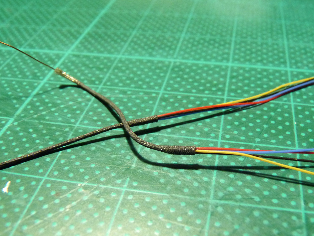

Kleines Update am Rande
Ich habe sündhaft teure Kabel für die Zündspulen konfektioniert. Sie sind mit 0,25 mm im Durchmesser eigentlich für den 1/12 Maßstab gedacht, aber für den 1/20 gerade noch ein erträglicher Kompromiss.

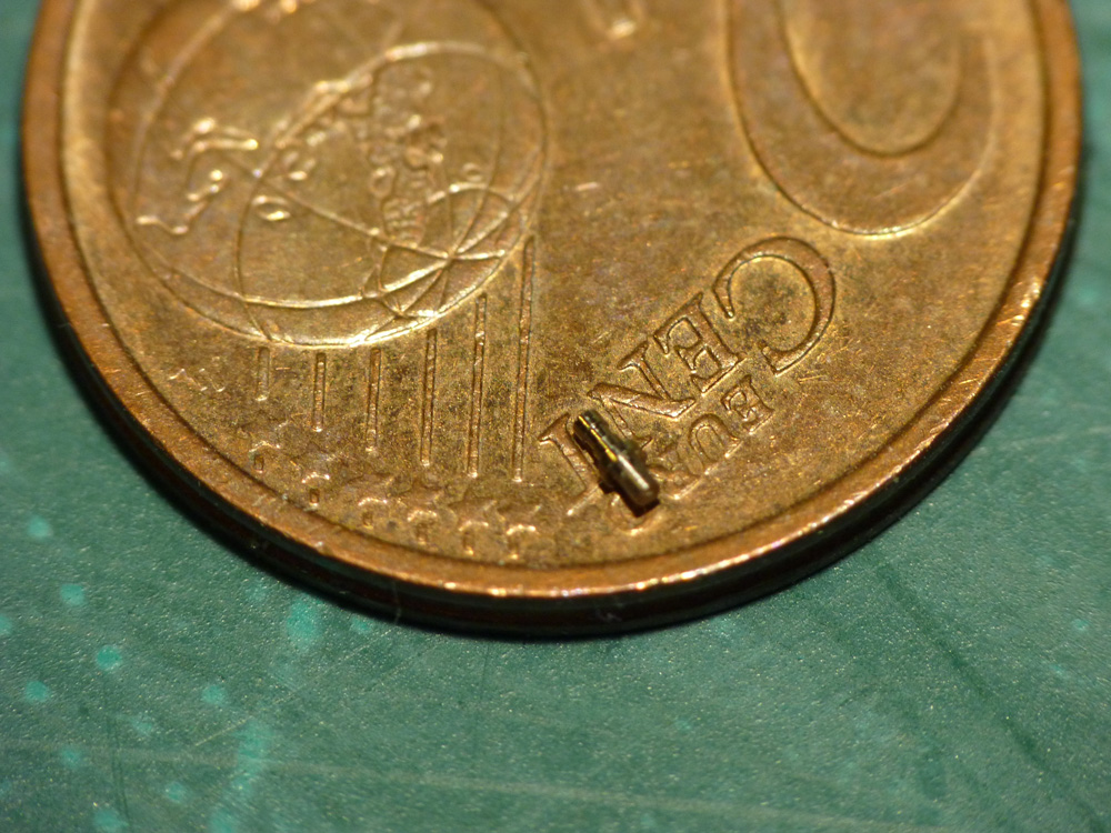

Noch ein kleines Update
Die Felgen bekamen noch ein paar Luftventile von TopStudio. Sie sind wirklich sehr klein und trotzdem fein ausgearbeitet. Auch die damaligen Ventile waren ganz aus Metall, wie ich anhand der alten Fotos erkennen konnte. Insofern passen sie wunderbar zu den Modellfelgen.

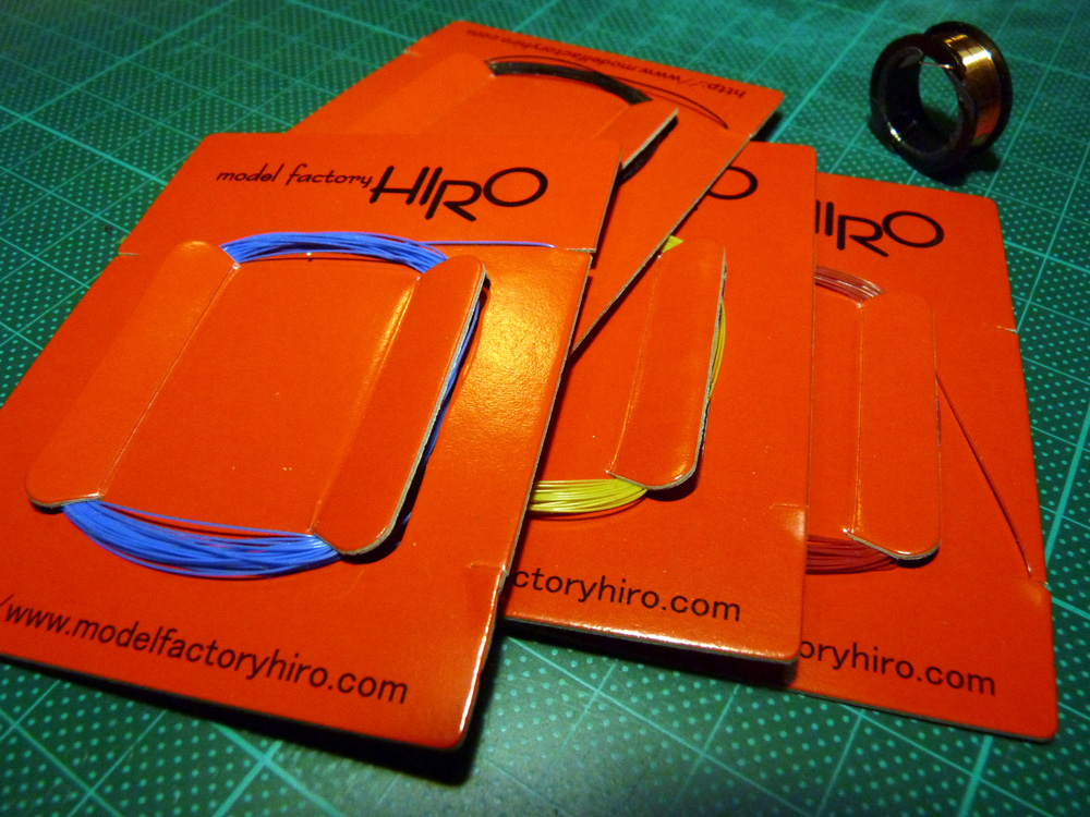

Das mit den Kabeln finde ich sehr interessannt. Wo bekommst Du die denn her und für welche Maßstäbe gibts die denn?

Hallo Herr Doktor,
die Kabel sind von der japanischen Firma Model-Faktory-Hiro und werden von einigen Zulieferern auch in Europa angeboten. Meine Kabel habe ich hier gekauft:
https://www.car-model-kit.com/piping-cor…el-factory-hiro
Die Kabel gibt es nur in den von mir abgebildeten Farben und sind 0,25 mm dick. Etwas Dünneres habe ich bisher noch nicht gefunden. Die nächste Größe liegt bei ca. 0,4mm. Maßstabsangaben sind bei den Kabeln nicht angegeben. Man kann sich die entsprechende Größe aber selber ausrechnen.

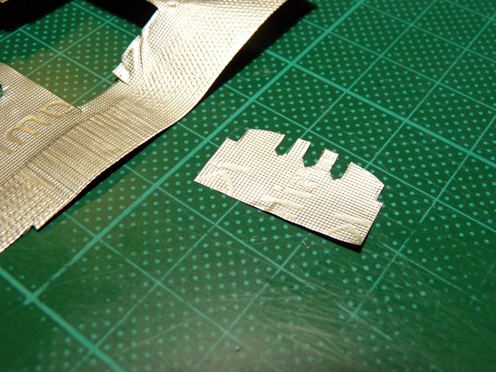

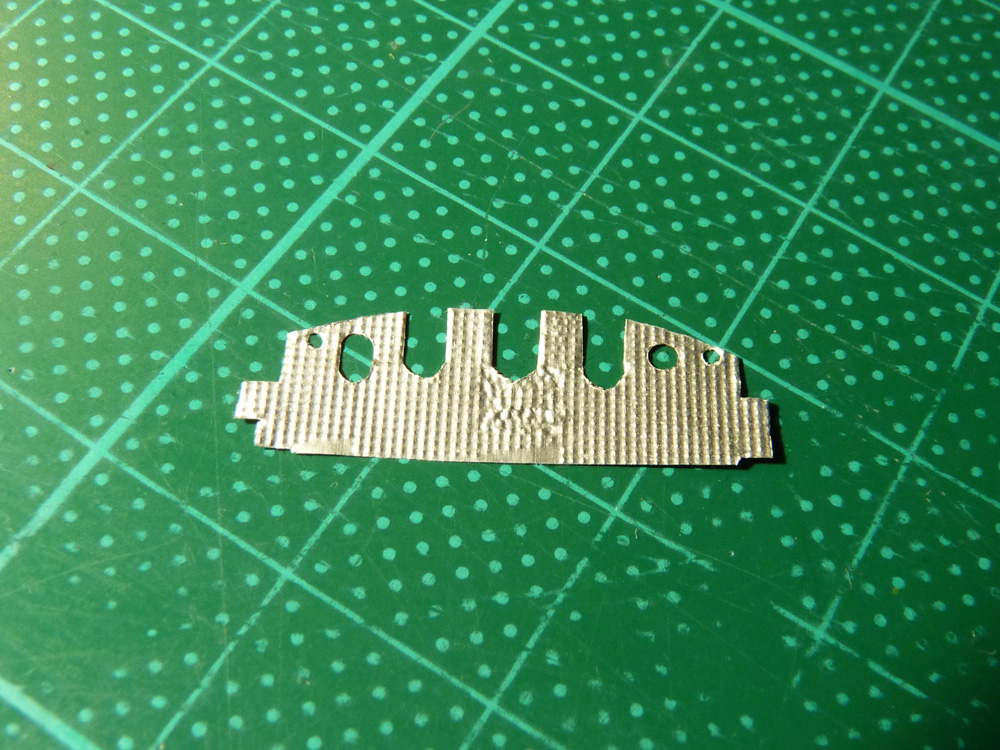

Der Hitzeschutz aus der Cremdose
Zwischen Ölbox und Chassis war an manchen Originalfahrzeugen eine Hitzeschutzmatte angebracht. Sie bedeckte den ganzen fordern Bereich und war um den Brems- sowie Kupplungszylinder ausgeschnitten.
Den Hitzeschutz für das Modell habe ich in einer Cremdose gefunden.
Da die Alufolie um die Hydraulikdosen nicht problemlos anzubringen war, habe ich mir zuerst eine Schablone aus zusammengesetzten Papierstücken gefertigt. Die Konturen der Schablone konnte ich dann auf die Alufolie übertragen.
Und hier haben wir nun die besagte Hitzeschutzfolie.
Leider war es nicht möglich, die Folie ohne einen Teil des Schriftzuges auszuschneiden. Nach ein Wenig hin und her schieben habe ich dann den Schriftzug in die Mitte gelegt und etwas nachperforiert. Später wird diese Stelle durch die Lenkstange verdecken werden.
Mit der dünnen Folie zu Handtieren war etwas schwierig. Die Öffnungen habe ich mit Hilfe der Bohrmaschine und einer kleinen scharfen Fräse herausgeschnitten.
Das Endresultat liegt noch lose auf der Trennwand und wird nach der Lackierung angeklebt.

Moin Günter,
super gelöst. :ok:
Für diesen Zweck verwende ich die Frischesiegel von Tabaksdosen,
haben das gleiche Prägemuster, aber ohne "Werbung" ...

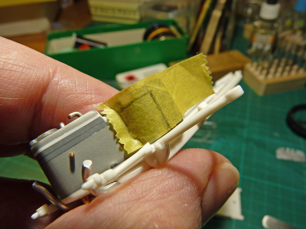

Der Hitzeschutz an den Seitenwänden war etwas einfacher zu fertigen.
Diesmal habe ich mir eine Schablone aus Tamiya-Tape gefertigt und auf das Alu übertragen.
Die fertigen Hitzeschutzbleche muss man sehr vorsichtig Handhaben, denn auch diese Bleche werden erst nach der Lackierung festgeklebt.
