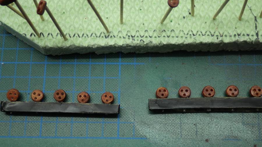

und wieder ist ein Problem gelöst. Da ich keine Lust habe, beim Aufriggen jedesmal die 5 Wantenpaare des Gromastes auszurichten sind die Juffern auf zwei massive Messingbänke gewandert die mit einem Griff an Bord eingehängt werden können. Die Bilder veranschaulichen Euch dies.

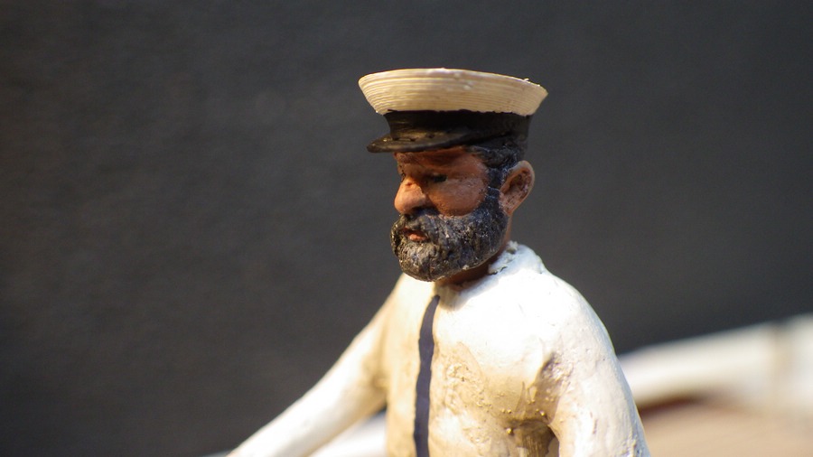

ich habe schon mal einen Teil der Mannschaft angeheuert. Als da wären King George (mit weißer Offiziersmütze und seinem typischen Bart) und sein erster Offizier sowie der Smut. Die Figuren sind doch recht aufwendig in der Fertigstellung. Die Körper aus dem 3D Druck mussten mehrfach mit Spritzspachtel behandelt werden um die feinen Riefen vom Druck zu überdecken. Die Offiziersmützen habe ich wieder selbst entworfen und 3D gedruckt. Die zugekauften Resinköpfe absolut ihr Geld wert und fantastisch ausdetailliert, was die Bemalung sehr erleichtert hat. Die beiden freuen sich jedenfalls über ihr neues Schiff und ich hoffe, sie finden eure Zustimmung. Die beiden letzten Bilder zeigen die untere Saling, die ich einschraubbar ausgelegt habe ( denn die Mastringe zur Befestigung des Großsegels müssen darüber geschoben werden können.).

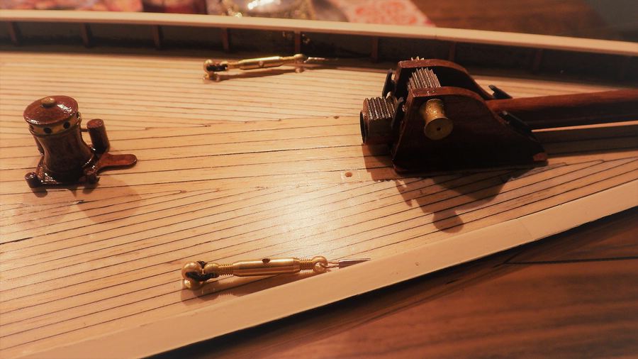

@ Martin : Meinst Du den Deckbeschlag vom Bugspriet? die Mechanik habe ich komplett 3D - konstruiert und "ausgedruckt", nur die Achse ist ein gekaufter Messingstab, eine Verstellung wäre händisch möglich.
Falls du die Saling meinst : das Teil wird von Hand eingeschraubt, der Messingring hat stabilisierende Funktion da der Großmast an der Stelle durch die Gewindebohrung geschwächt ist.

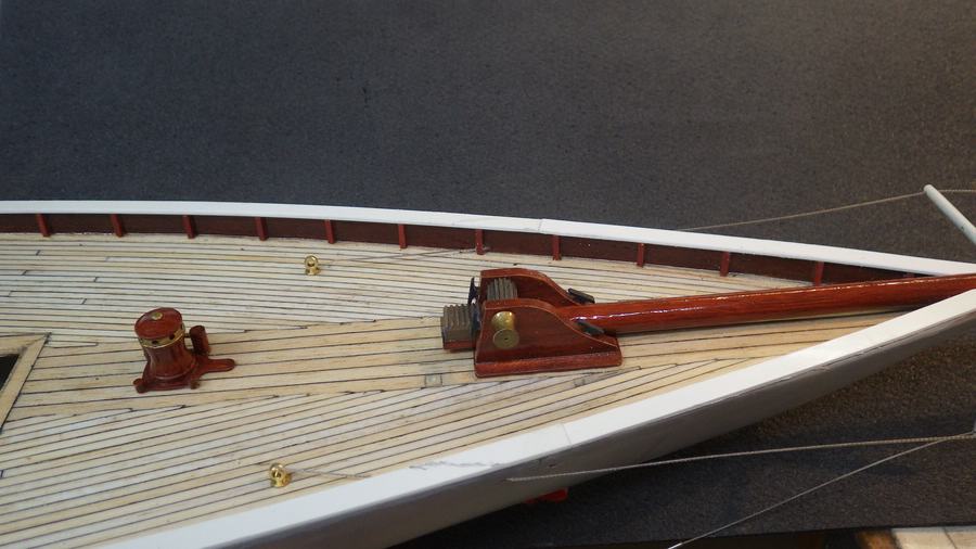

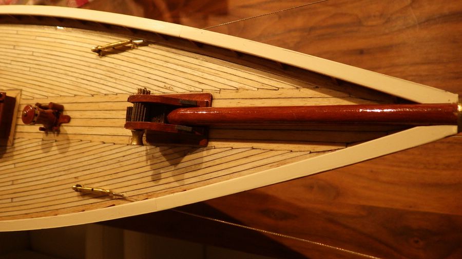

heute habe ich die Bilgepumpe konstruiert , eine Mischung aus 3D Druck und Messing und den Bugspriet fertig angeschlagen. Außerdem wurde der Rumpf über der Wasserlinie gefinisht, die Bilder vom Rumpf mach ich aber bei Tageslicht :rolleyes:
