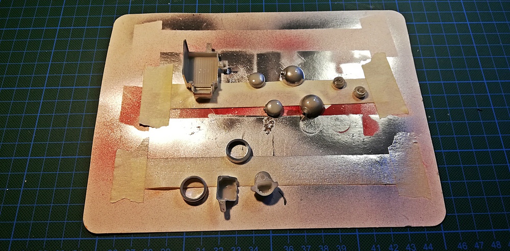

So nun geht es hier auch mal wieder etwas weiter, wenn zwar auch nicht viel, aber langsam komme ich hier dann doch an mein Ziel. :grins:
Als erstes habe ich mir die schon verchromten Teile angesehen und aussortiert was soweit fertig ist.
Was da übrig blieb, wurde praktisch nur umgedreht und dann auch wieder verchromt.
Dann war noch mal der Öltank dran, hier wurde fleißig abgeklebt, so das nur die Halterung und die Naht noch frei waren.
Hier kam dann auch noch eine Schicht Chrom dazu.
Nach gut drei Stunden warten, habe ich den Öltank, ganz vorsichtig ausgepackt, um ja nichts zu beschädigen.
Soweit ist da auch alles gut gegangen, bis auf die Tatsache, das ich nun keinen Tropfen Chrom Liquid mehr habe. :heul:
Nun heißt es nach bestellen, aber auch nicht sofort, das werde ich dann, in einer Bestellung mit anderen Farben, die ich noch brauche, zusammenfassen, damit sich das dann auch mit den Versandkosten lohnt, denn auch mein Modellbauetat ist beschränkt. :roll:
Aber mal sehen was ich dennoch schon so zusammen bauen kann, damit es weiter geht. Das wird dann in den nächsten Tagen der Fall sein, bis dahin dann wieder,

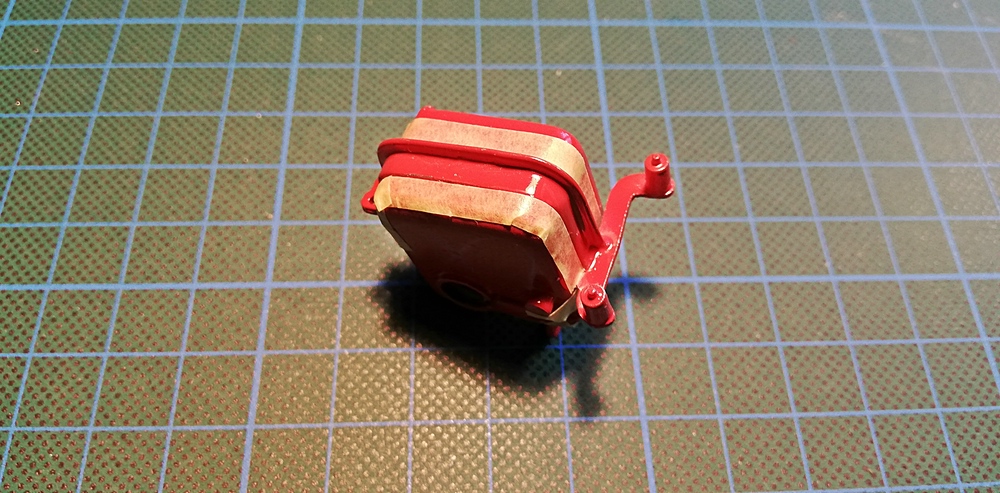

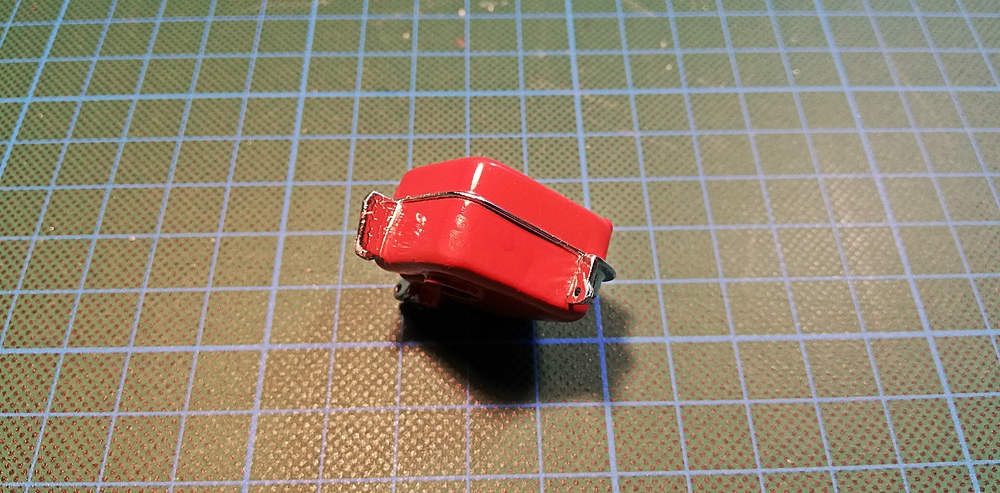

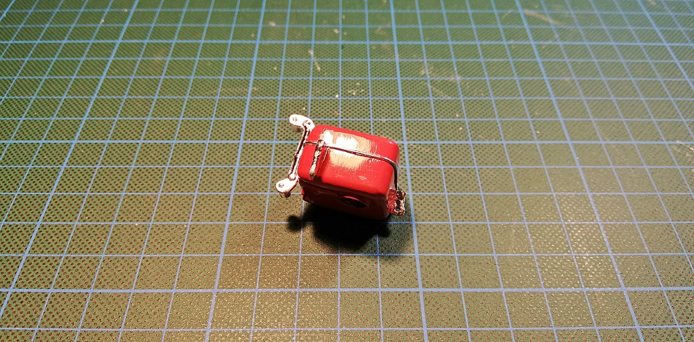

Nachdem ich gestern ein paar Lackierarbeiten, an meinem „Gauner“ erledigt hatte, habe ich mich wieder dem Bike zugewandt.
Der Tachoaufsatz sollte fertig gemacht werden, als erstes habe ich die drei Löcher, mit Schmucksteinkleber verschlossen.
Danach habe ich die beiden Decals angebracht, Tachoscheibe und das untere rund um den Schalter. Leider habe ich dabei nicht gemerkt, das sich, das Untere, doch noch etwas verschoben hat :bang: und was man hier auch noch gut erkennt, ist, das dieses Bauteil, so gar nicht glatt war, die Neuverchromung zeigt hier jede Unregelmäßigkeit. Ob ich da noch was nachbessern kann, wenn ich wieder Chromfarbe da habe weiß ich noch nicht :nixweis: und das Decal war dann auch schon fest und ein zweites habe ich nicht.
Wie auch immer, ich habe dann einfach weiter gemacht, von hinten, unten, wurde nun je ein Tropen Glasmalfarbe, rot, grün und blau, aufgebracht. Durchsichtig wird das beim Trocken, was aber so seine Zeit braucht.
Heute Morgen kam dann noch das Tachoglas dazu und auch von vorne noch je ein Tropfen Glasmalfarbe, aber auf die Reihenfolge achten. :grins:

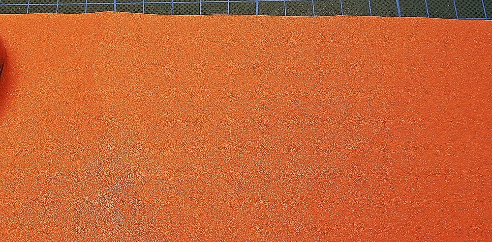

Ich würde die Trittbretter auch mit Schmirgelpapier bekleben, Naßschleifpapier hat sogar schon die richtige Farbe...
Eventuell etwas gröber als 400er, jedenfalls, wenn beim Original die Oberfläche sichtbar strukturiert ist.
224
Freitag, 14. Februar 2020, 10:16
Genau so!
225
Freitag, 14. Februar 2020, 10:38
Hallo noch mal.
Gut ok, Jochen und Ray, nur gröberes als 400ter Nasspapier, habe ich nicht, aber das hier 120iger trocken, sollte seinen Zweck auch erfüllen, oder?
Ok, dann werde ich mir heute Mittag, erst mal eine Schablone schnitzten, Ergebnisse dazu dann entweder am Abend, oder halt Morgen. :grins:
226
Freitag, 14. Februar 2020, 14:05
das 120er sieht gut aus,feiner würde ich nicht nehmen.Ich hab auch nie von 400er gesprochen ;) .Nur die Farbe würde ich so nicht übernehmen :baeh: :abhau:
Gruss,Rudi

So habe dann mal angefangen mir Schablonen zu schnitzen und wie immer bei mache ich das mit meinem PC und nicht das ihr denkt, ich habe nur Schnitzel im Kopf :lol:
Dazu habe ich aber zuerst die Trittbretter abgepaust, eingescannt und daraus dann meine Druckvorlage erarbeitet.
Dann ausdrucken, grob zuschneiden, aufkleben und mit einer kleinen Schere ausschneiden.
Schablone abziehen und eine erste Passprobe gemacht.
Ok, das geht bestimmt auch noch besser, aber genug Schablonen hab ich mir ja ausgedruckt und dann hatte mir Rudi, ein Bild vom Trittbrett, seiner Harley geschickt...
… ja so sollte das aussehen, aber es genauso zu machen würde sehr, sehr schwierig werden. Ich denke mal, das ich beim Sandpapier bleiben werde, also morgen dann mal wieder schleifen und wenn es klappt die Trittbretter auch noch lackieren, aber gut das sehe ich dann morgen wie weit ich komme.

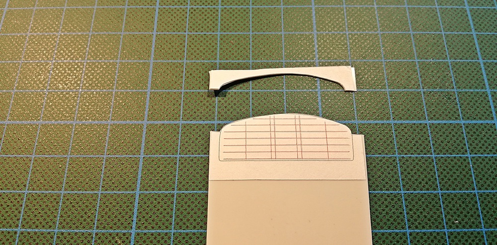

Ok, dann mal los, am Freitagabend hatte ich diesen Bildausschnitt, an Rudi geschickt, wegen der Daten dazu.
Allerdings war dann schnell klar, das hier Form und Größe, des Tamiya Trittbretts nicht wirklich mit dem von Revell übereinstimmt.

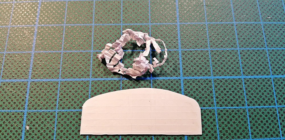

Also doch alles selber machen, zuerst habe ich die Streifen gezählt, senkrecht und horizontal, das sind 8 und 5 bei Tamiya, ok.
Nun habe ich mir die Mitte, in meiner gezeichneten Schablone gesucht und habe mit einer Streifengröße von 10x1,5mm angefangen, wobei es immer kleiner wurde und so bin ich bei 6x1mm hängen geblieben.
Nun ging es um die Abstände, der Streifen zueinander. Untereinander habe die Streifen nun einen Abstand von 1mm und nebeneinander sind es 1,144mm und es passen 7 untereinader und 5 nebeneinander. Es geht also ziemlich eng zu und so ergibt sich dann folgendes Bild über die Mittellinien.
Dann wurden die Streifen, per kopieren und einfügen über die gesamte Fläche, des Trittbretts verteilt.
Und damit man es besser erkennen kann, habe ich die Hilfslinien, für das zweite Bild, wieder entfernt. ^^
Am Bildschirm sieht das ja schon mal ganz gut aus, nur habe ich keinen 3d Drucker und muss nun von Hand weiter machen.
So ist dann diese Druckvorlage entstanden, wobei die roten Linien, nur angerissen werden, sie geben dann später die Positionen für die Streifen an.
Nun also ausdrucken, auf 0,3mm Sheet kleben, das ist ein Reststück, dann die roten Linien anreißen, ganz vorsichtig und ohne Druck, mit einer frischen Skalpellklinge. Danach wurde dann zuerst der halbrunde Bereich, frei Hand ausgeschnitten.
Der Rest wurde nun mit dem Stahllineal ausgeschnitten und die Schablone wieder entfernt, wohl dem der gute und stabile Fingernägel hat. :grins:

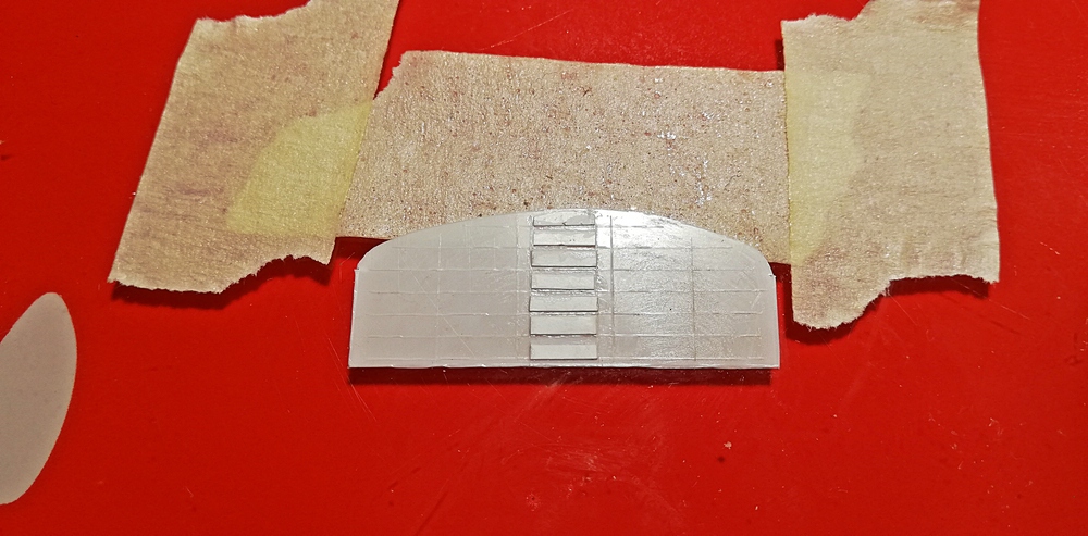

Und nun kam mal wieder Rudi zum Einsatz, die faule Socke hat seit dem Bau vom „Dicken“ ja nix mehr gemacht. :abhau:
Und nein es ist natürlich nicht unser „mopped Rudi“, es ist „Rudi dat Rendir“ ein kleines Glasbrett, das ich für solche Arbeiten immer wieder gerne nehme.
Hier habe ich mir das Unterteil mit Kreppband fixiert und zwei kleine Probestreifen geklebt.
Dann war es auch schon wieder Zeit fürs Abendfutter, danach habe ich mir noch ein paar Streifen zu geschnitten und angebracht.
Allerdings war dann, auch bei mir die Luft raus und ohne richtige Konzentration wollte ich dann auch nicht weiter machen, das ist dann die Aufgabe für heute. :cracy:
Auch will ich das schon geklebte erst noch etwas zu schleifen, damit es einheitlicher aussieht, aber Fleißarbeit ist es auf jeden Fall.
Gut das war es dann auch erst mal von meinem Versuch, die Trittbretter etwas originaler aussehen zu lassen, bis zum nächsten mal,

ich denke das sich der Aufwand lohnt. Sooo klein sind die Trittbretter nicht das man das nicht sieht. Macht jedenfalls am Ende mehr her als das Teil im Bausatz. :dafür:
Gruß Peter

Montag, 17. Februar 2020, 09:03
Moin allerseits,
Vielen Dank, für eure positiven Rückmeldungen, so weiß ich nun wirklich das ich auf dem richtigen Weg bin :five: und NEIN, Rudi, KEINE Bilder mehr, ich möchte dann wirklich auch mal fertig werden. :schrei:
Gestern habe ich dann aber auch nicht mehr sehr viel gemacht, am Nachmittag war ich zu Kaffee und Kuchen eingeladen, was sich dann doch etwas länger raus gezogen hat. :grins:
So sind nur zwei Reihen Streifen dazu gekommen, gestern.
Allerdings hat das auch den Vorteil, das genug Zeit zum trocknen ist. Das Material ist ja schon sehr dünn und aus meiner Erfahrung weiß ich, wie schnell das weich wird, wenn man zu viel auf einmal macht!
Diese Platte sollte aber heute fertig werden und dann fange ich mit der anderen an und ein paar Bilder zum vergleichen sind auch geplant, also bis zum nächsten mal dann wieder,
